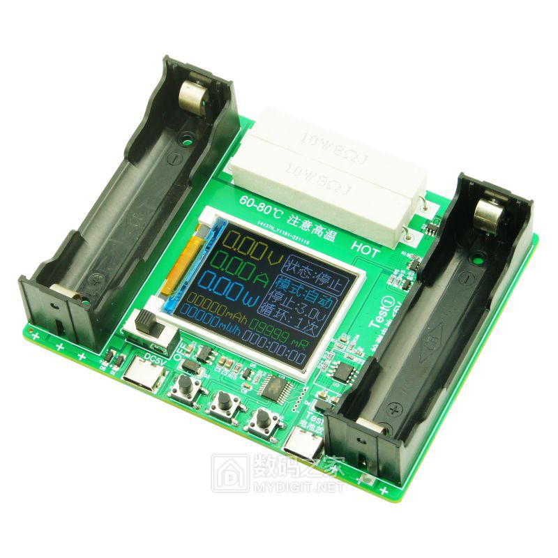

这方法倒是比较简单,但是否靠谱?如果测量结果误差不大的话,百毫欧级内阻的锂电池还能用吗?
一直想参考坛友们的帖子做个NE555+LM317款的内阻仪,但嫌麻烦懒得动手。前不久刚刚跟风买了个彩屏18650锂电池容量、内阻测试仪,试测了手头一个力道有些疲软的伊拉克成色的12V充电钻电池包,结果为:其中两节容量1500mAh左右,内阻30多毫欧(据说这货测得的内阻值偏高);另一节容量980mAh多一点,内阻50多毫欧(看来这节电池拖后腿了)。只是没有专业仪表对比,不知道测试结果有无参考价值,不过感觉淘汰、筛选老旧锂电池时适当参考一下应该还是聊胜于无的。

jin3014 发表于 2023-1-24 19:40
看错了,上面那两个大水泥电阻,应该也是测量直流电阻的,估计还能测量容量。如果有555之类波形芯片也能 ...
这个彩屏的主要是通过放电来测量电池容量的(也可以给锂电池充电),电池内阻测量是其附带功能所以精度不是太高。我说的555+317方案是近期有些坛友所采用的,专门用来测量交流电阻,据说比较精准。还没等我动手仿制,网上就推出了这个成品多功能测试仪,所以就买了一个来玩。
