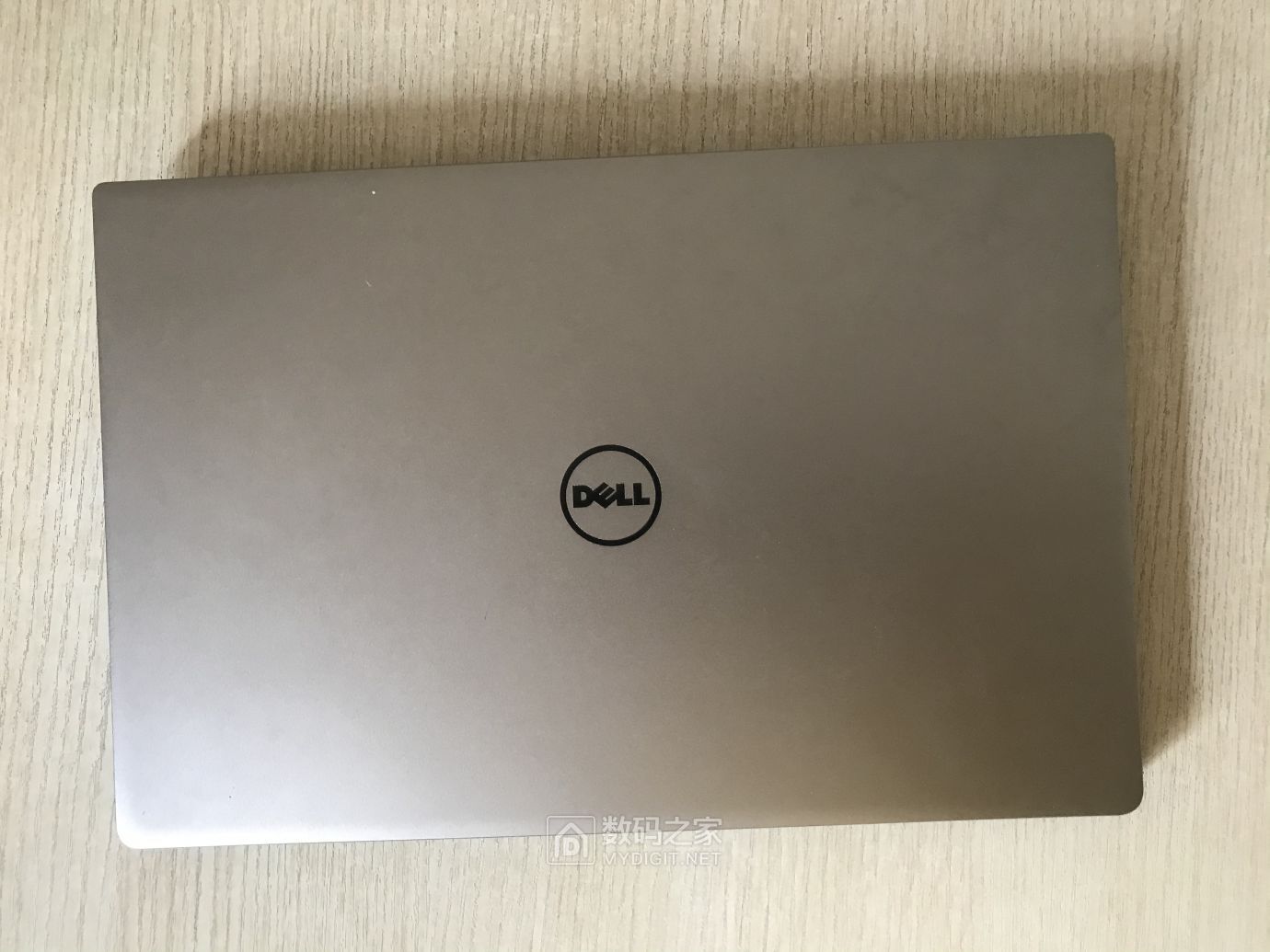

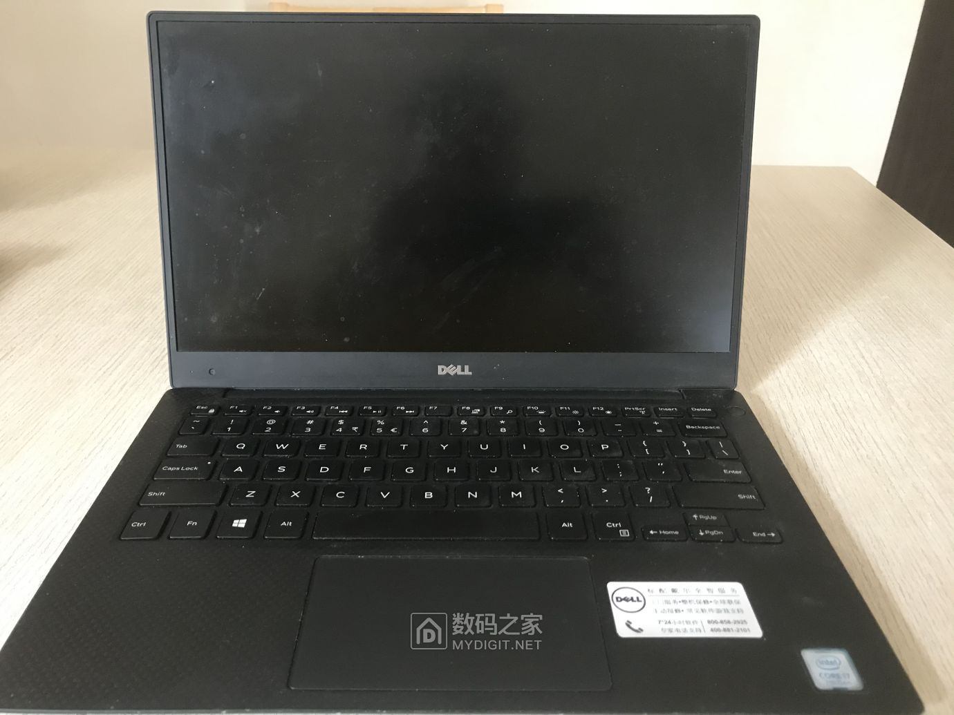

儿子的初中毕业礼物,用到高中毕业,电池终于撑不住了。机子8月过保,只能自己买电池来更换了。
配置还是不错的 i7  16G 512G固态 2K的13寸屏,超薄 超轻,当年不算苹果air系列,在Windows系里面无出其右了。

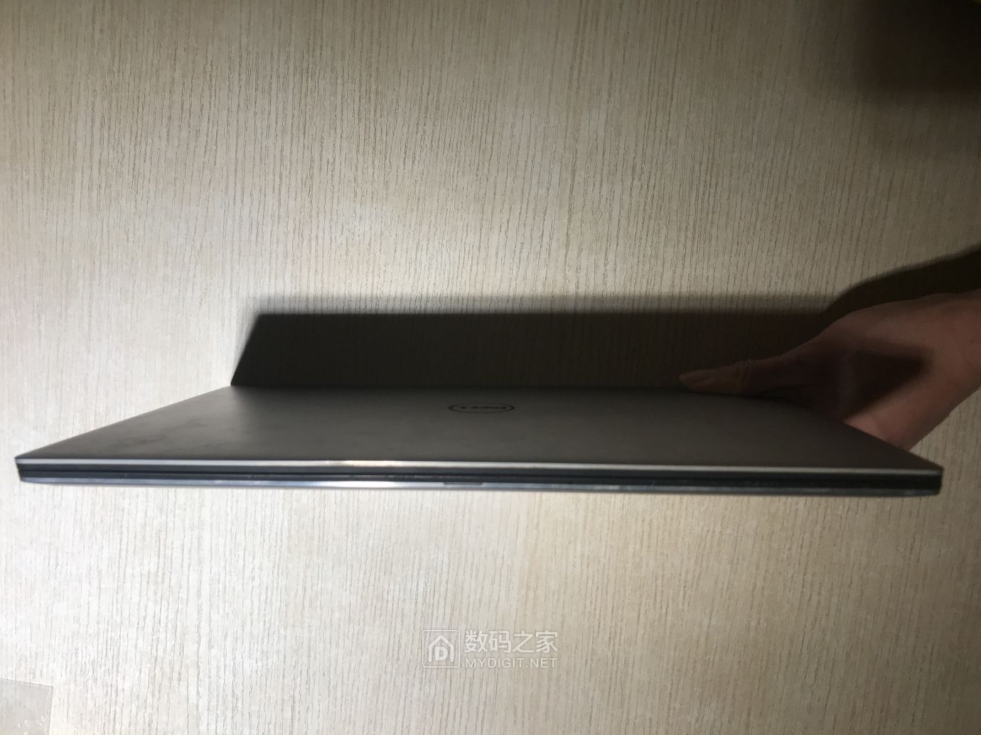

疫情期间,儿子只能在家里上网课,想着屏幕小点,买了根TYPE C 口转HDMI线准备加个大屏显示器。让去拿机子来接上试试,说荧屏合不上了,这才发现键盘已经两边翘起, 中间凹!一猜就是电池怀孕了,还说是这样都已经好几个月了。你说现在的孩子怎么一点常识都没有呢!

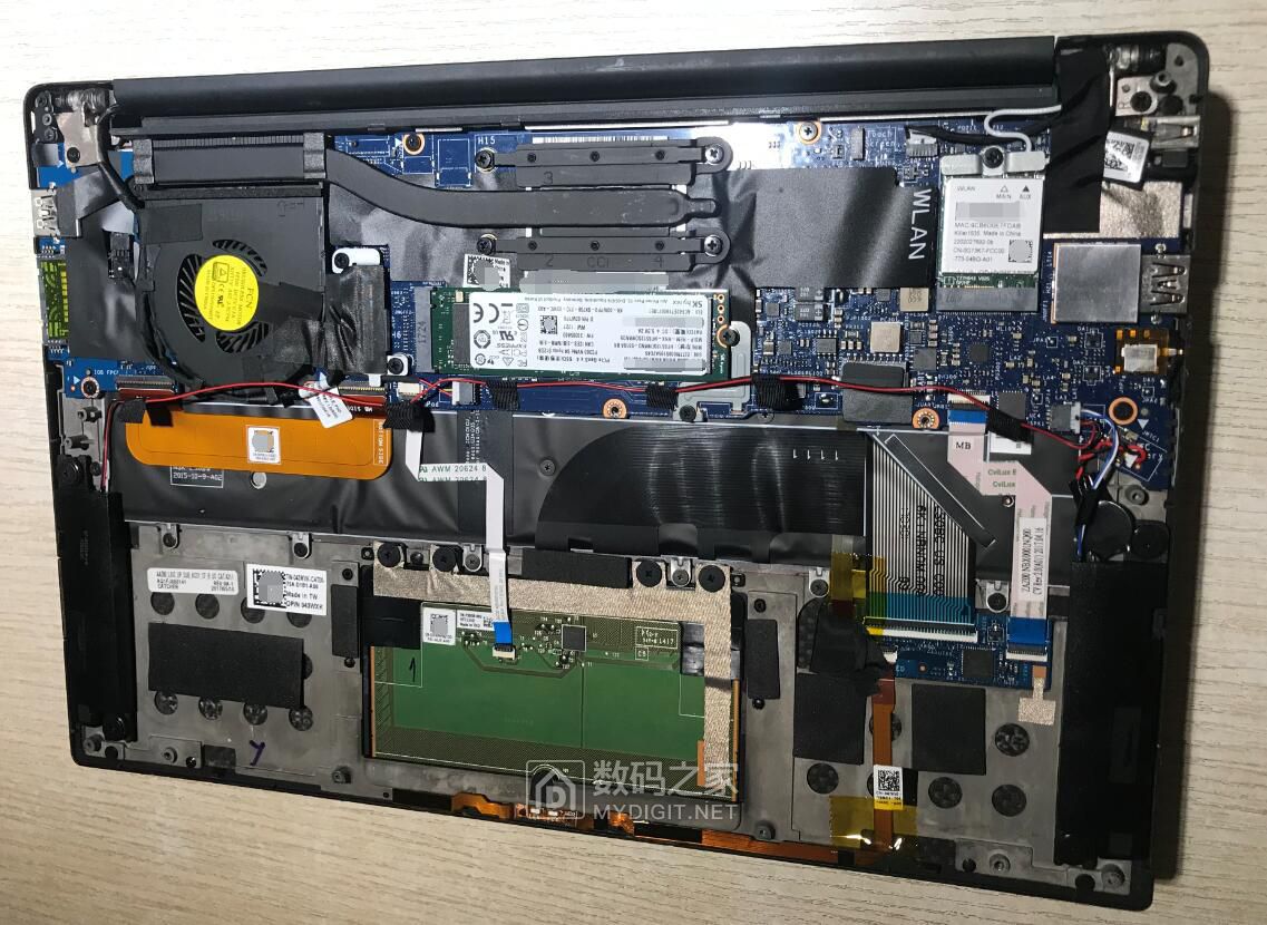

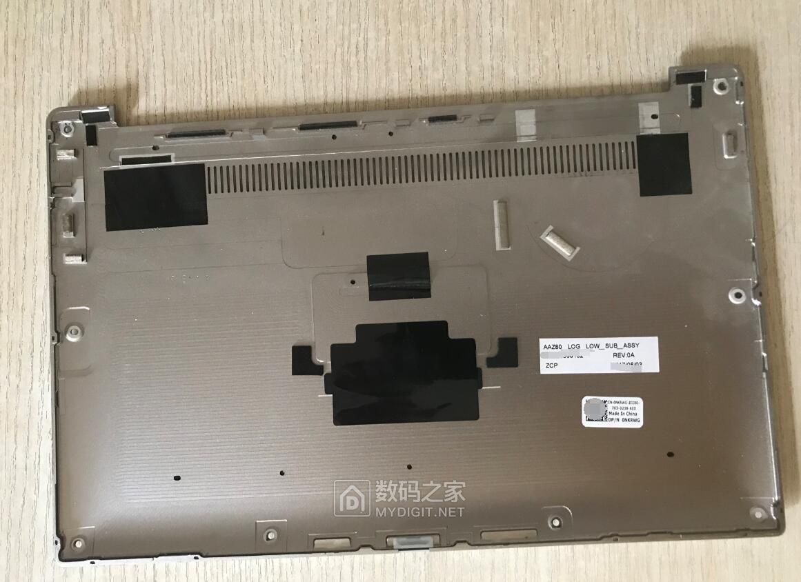

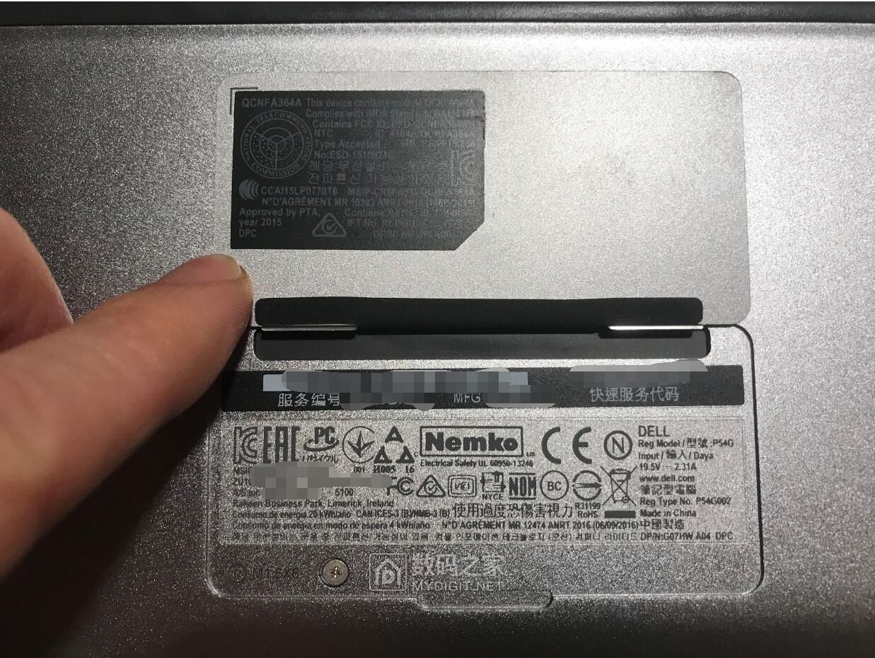

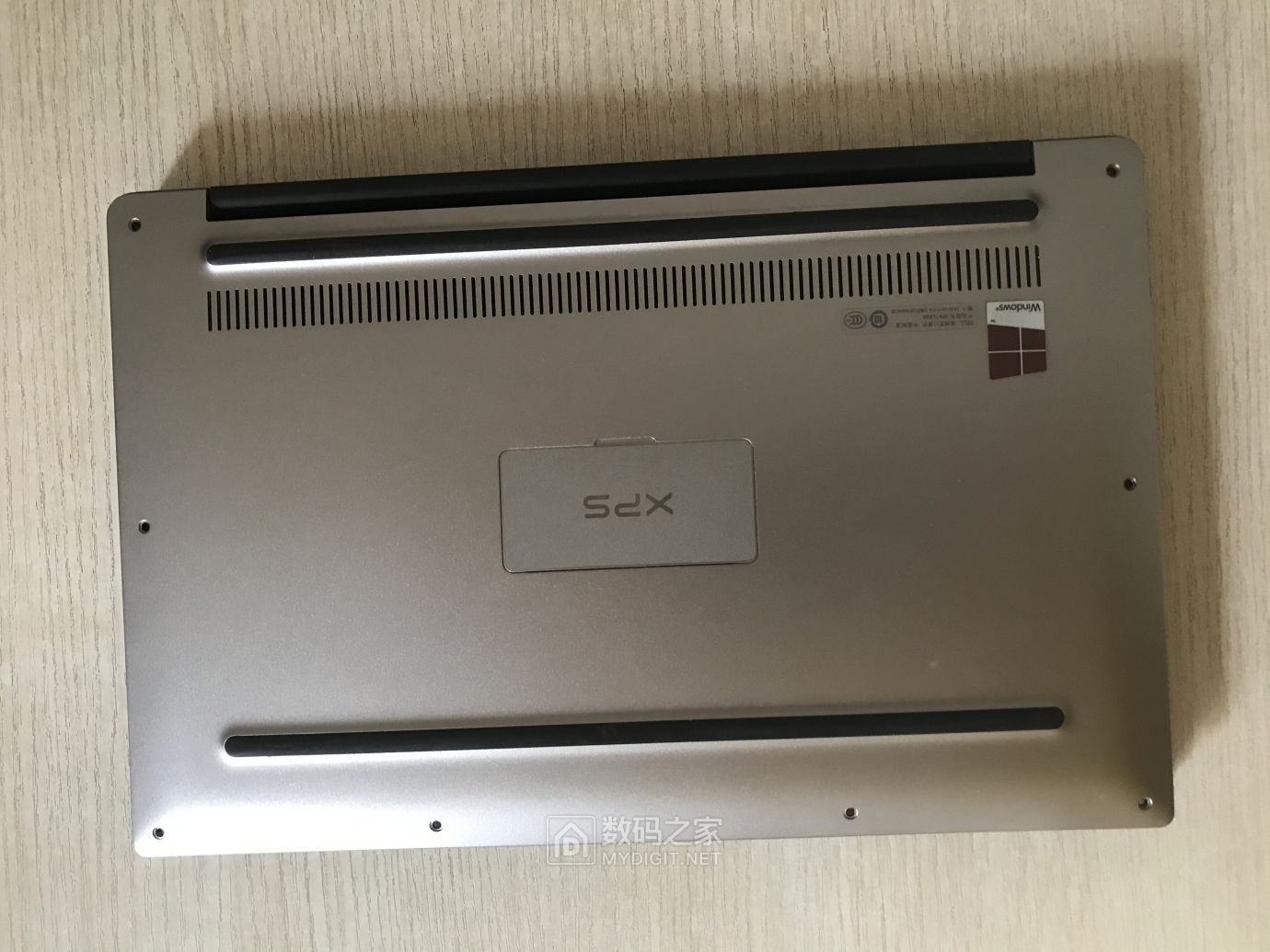

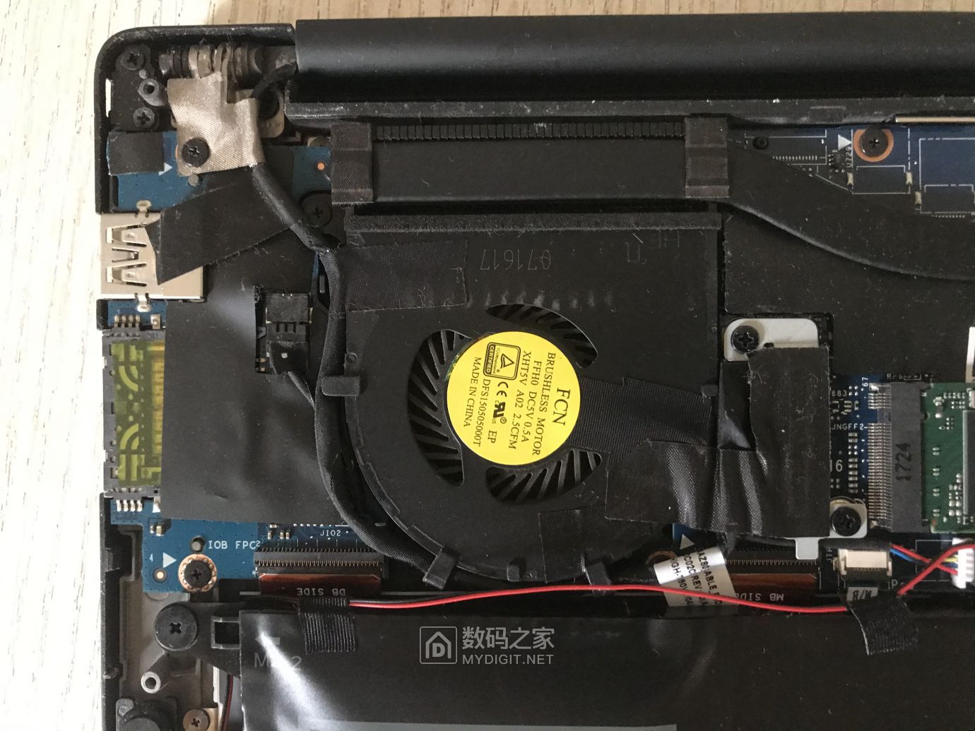

下面是已经拆掉底壳的8颗螺丝和中间铭牌下面一颗后的摆拍,话说拆的时候后盖直接彭的一下自己弹起来了!
前后氧化铝合金材料,当年的严丝合缝现在中年发福!
超高颜值的屏幕超窄边框,窄的摄像头都没办法装在上边框上,只能装在左下角,带背光键盘手感超好,碳钎维手托带仿皮肤触感。新机时候轻度使用大概能用8小时左右,周末充好电带回学校用一周是够的。(学校住宿不给用电器, 没有插座)

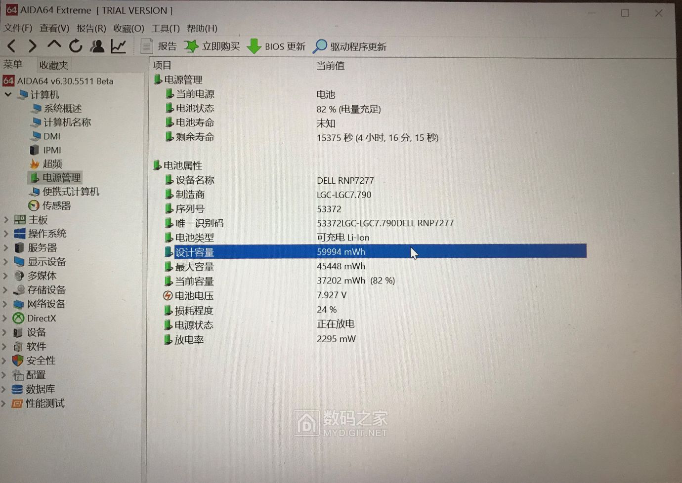

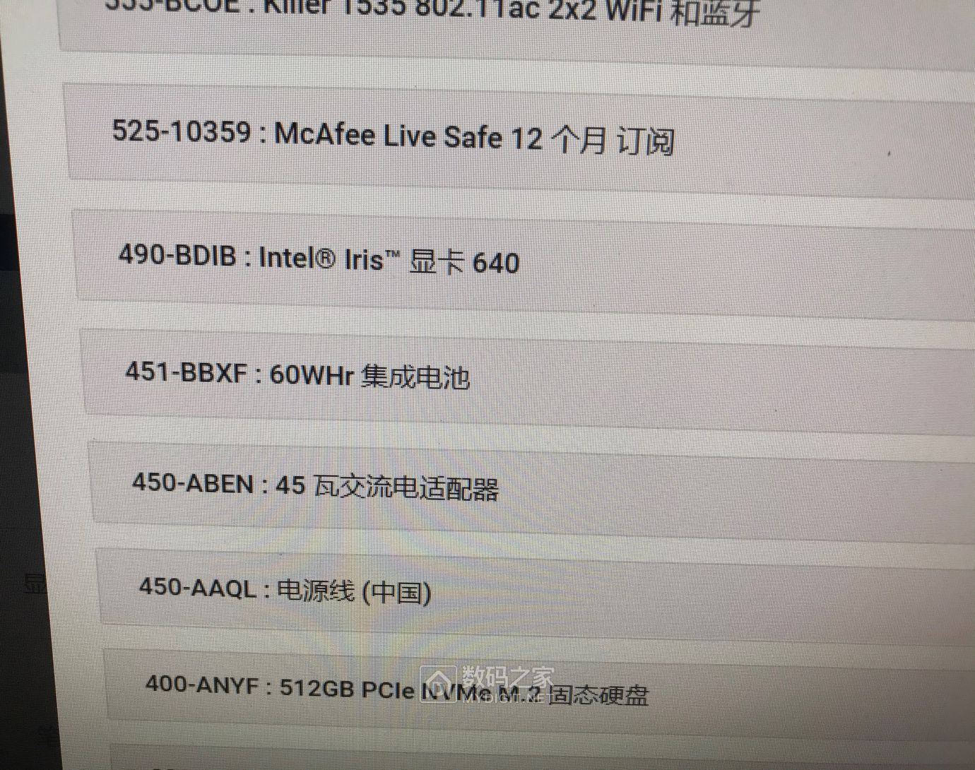

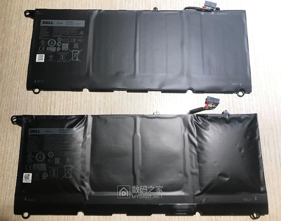

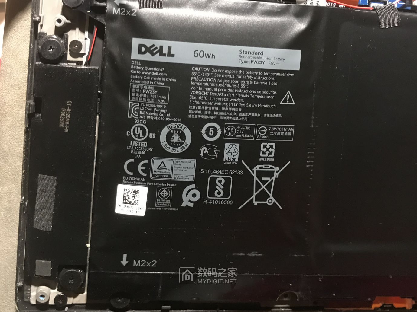

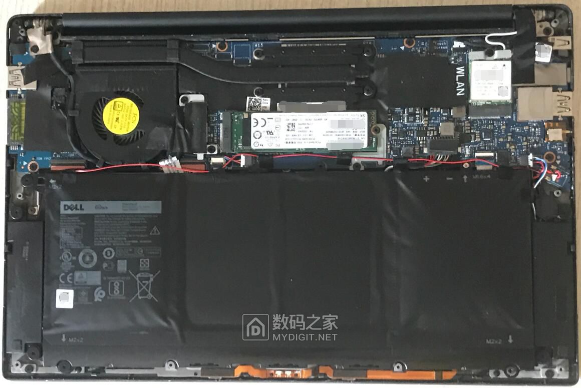

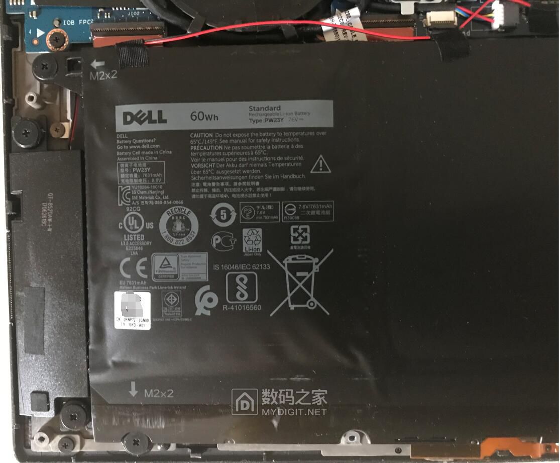

拆开后四块电池边上的两块已经涨得吹弹得破了,不得了。电池型号是PW23Y ,60Wh,额定容量:7631mAh

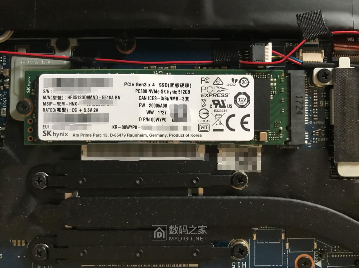

既然拆开了, 看看内容顺便清理下灰尘,毕竟也三年多了,藏污纳垢的。
电池容量下降了,但是涨成这样不下降也得换了!

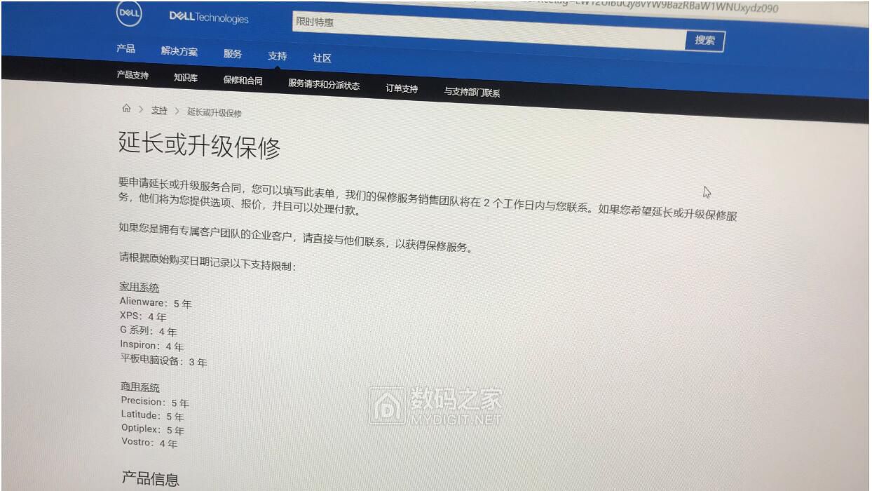

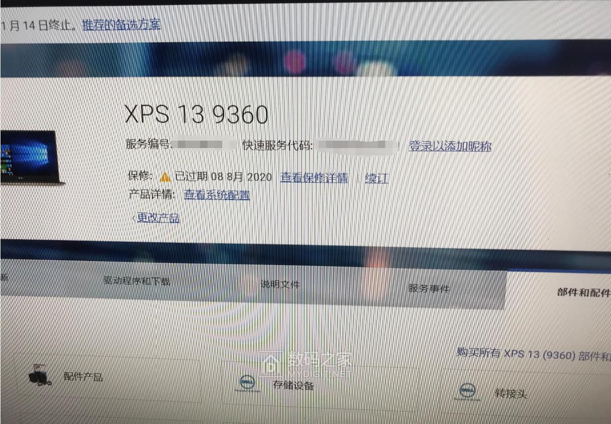

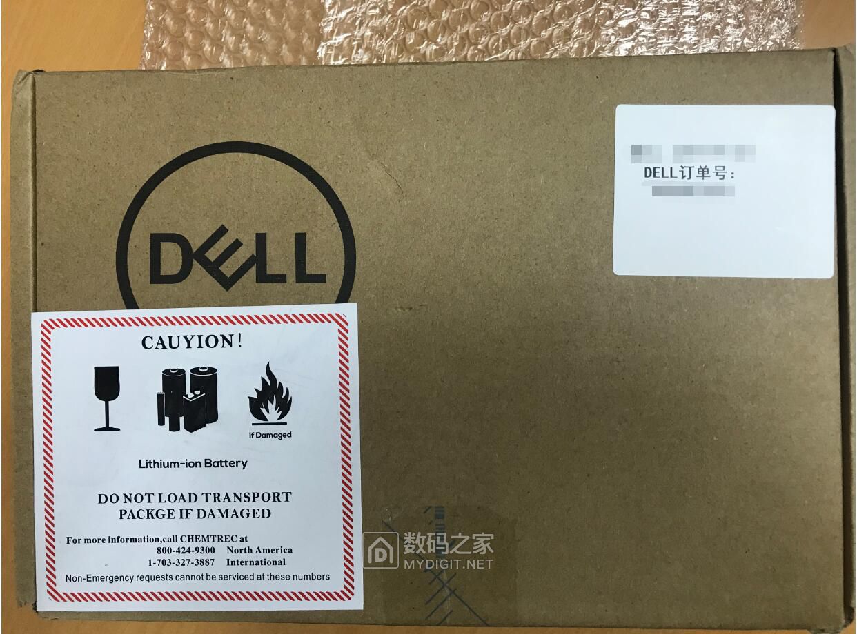

想着要不要续保,8月刚过期,问了一下,电池不在续保之列,电池DELL官方送修649大元,寄送到家自行更换更贵860大元,只能自己想办法了。上京东、淘宝、拼多多,双12快到了各家都提了价,真不厚道,价格从100多到6、7百都有。

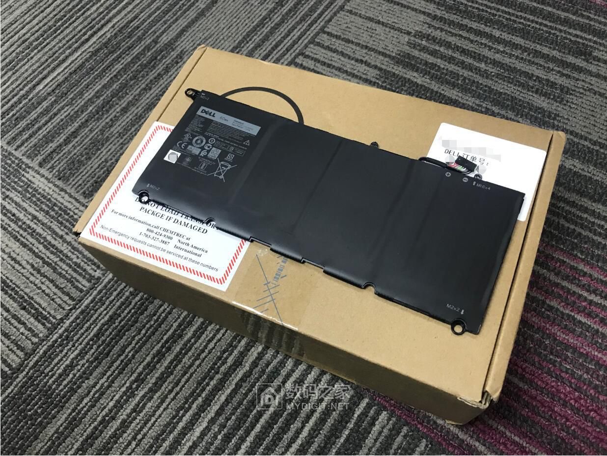

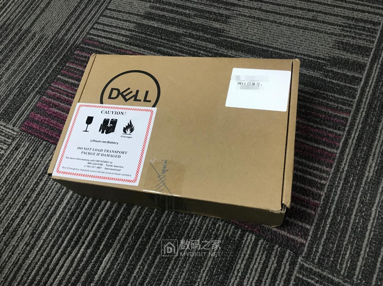

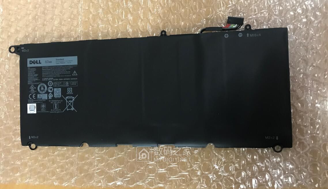

最后淘宝下的手,470大元,支持官网正品验证,保一年, dell官方只保3个月。

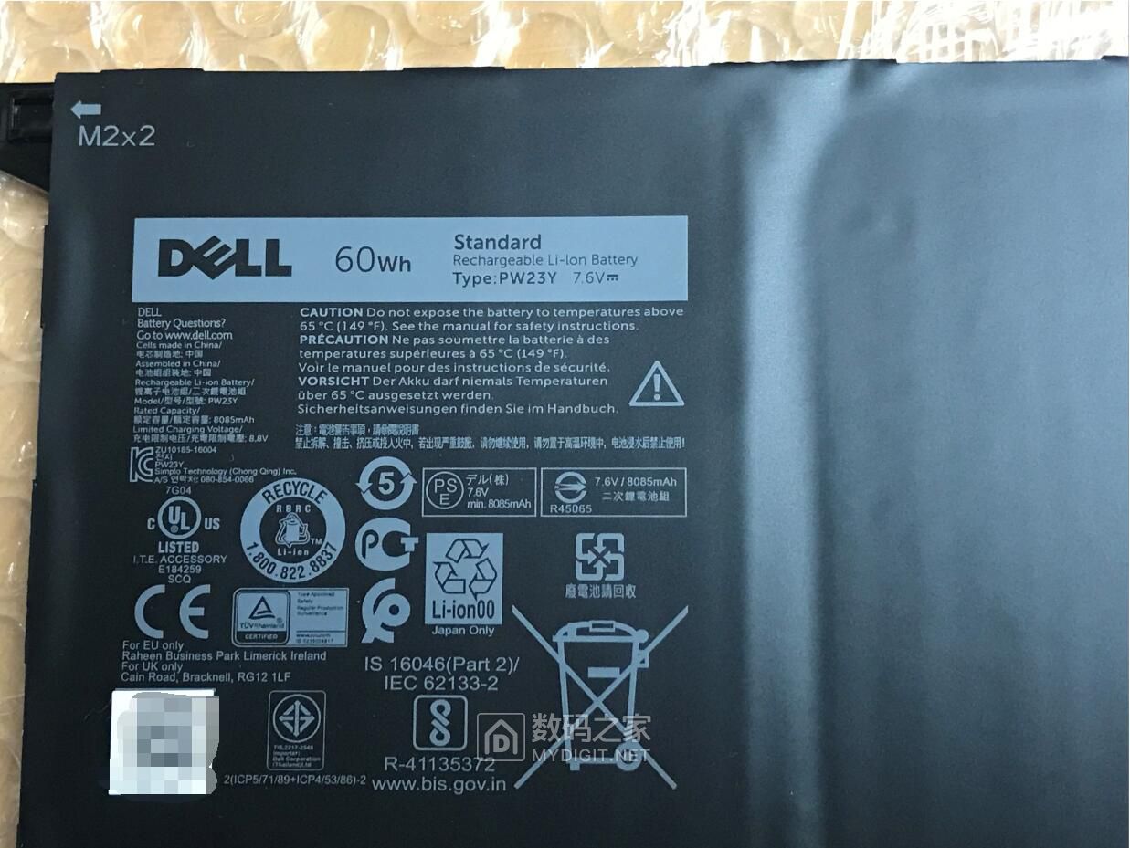

两天后快递到货,包装好粗糙,根据订单号及电池编码查了下似乎是正品,不管了,买的就是个心跳。

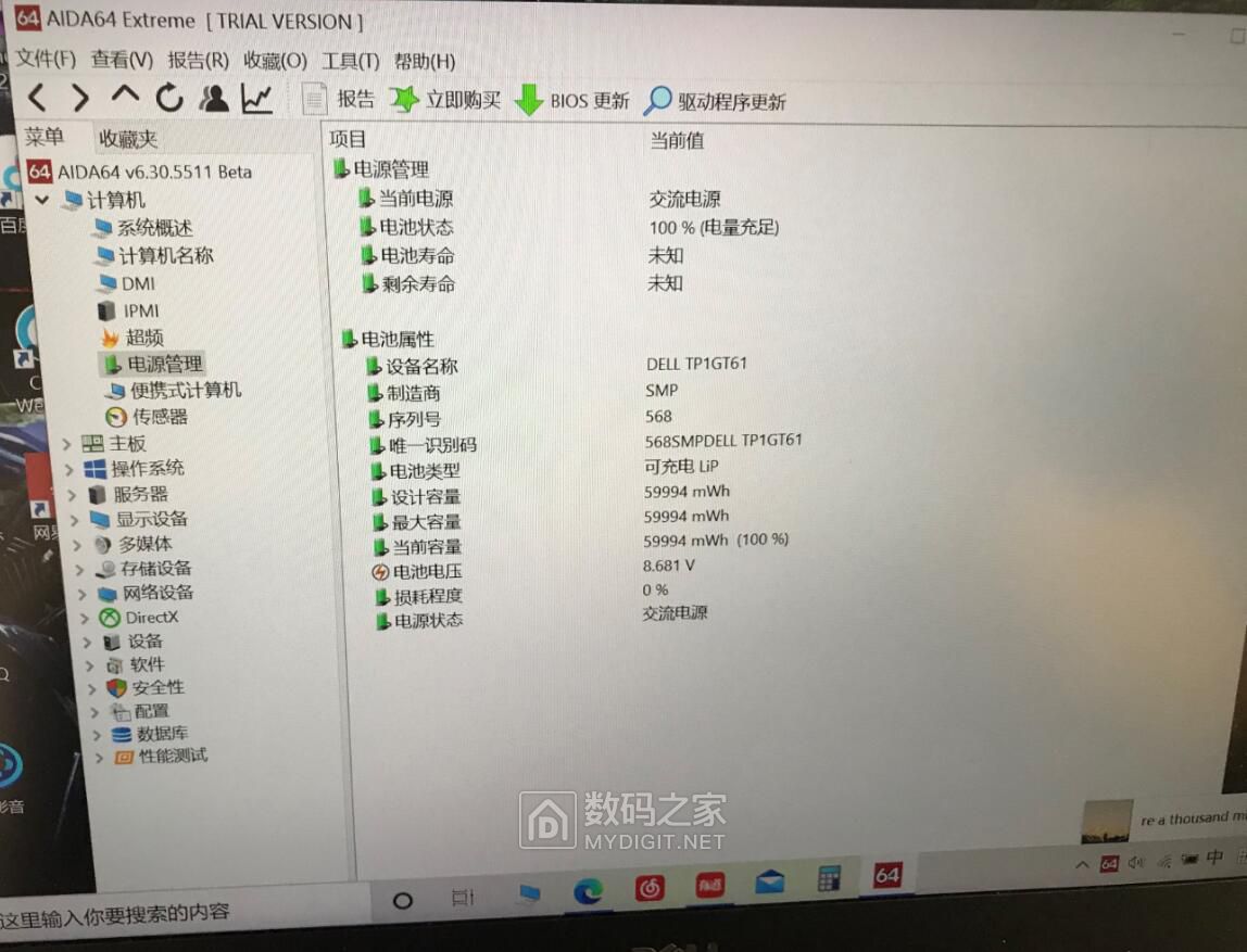

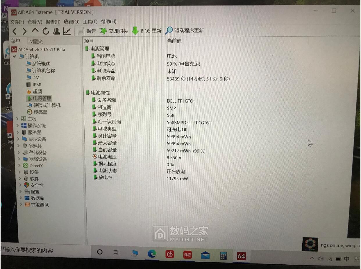

新电池容量多了:8085mAh ,其他一样。

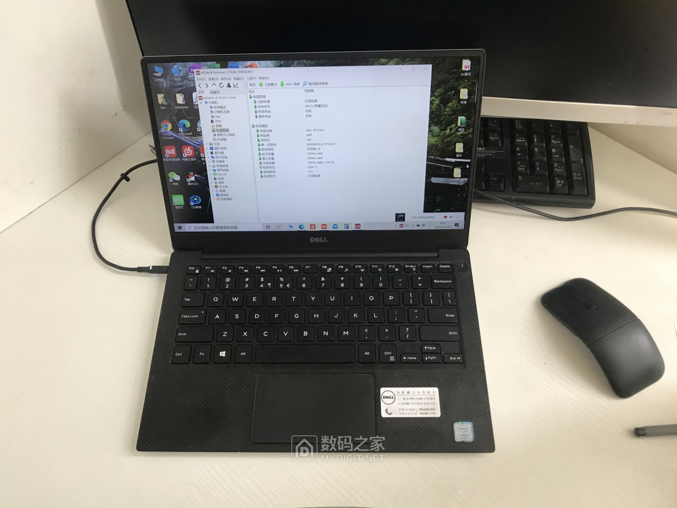

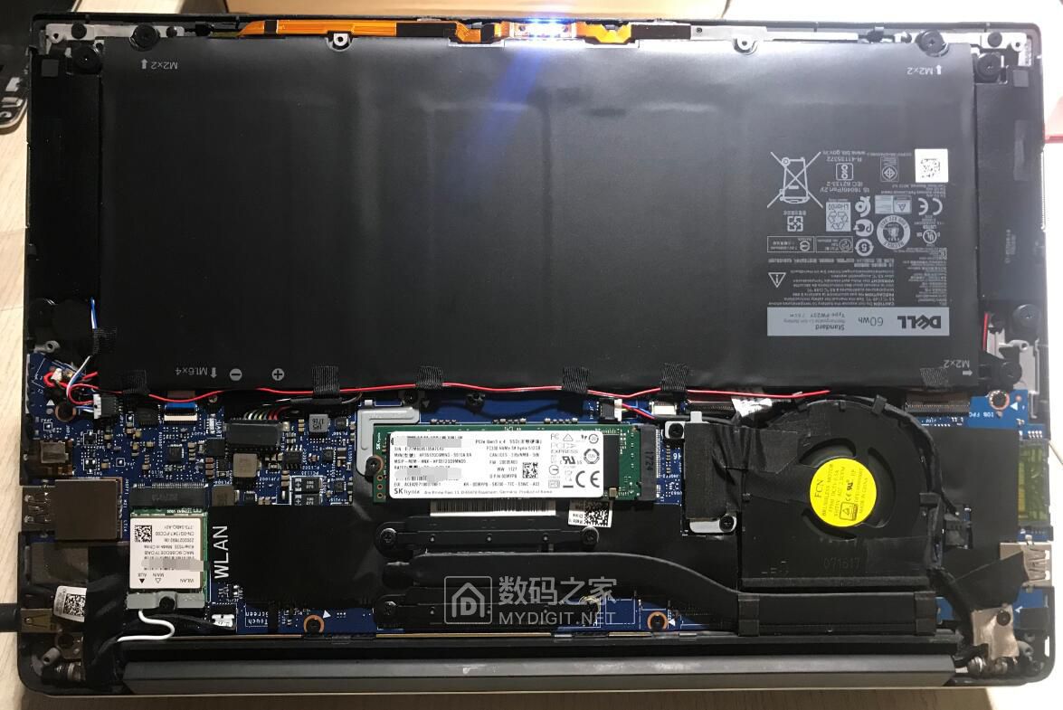

 楼主| 发表于 2020-12-12 11:44:55 | 显示全部楼层
花了一点时间,拆旧换新,完工。
旧的还有就四颗螺丝的事,傻瓜式更换,省去DELL维修更换200元。
更换之前合个照,旧电池还有容量,有空看看还能整个啥发挥下余热。
妙手回春,恢复严丝合缝。
电池从Li-ion 变成 Lip,容量大了少许。
机子太脏了,整个包浆!花费数倍换电池的时间进行清洁,最后半包浆还回去,爹实在尽力了!

 楼主| 发表于 2020-12-12 17:39:16 | 显示全部楼层
oldeagle 发表于 2020-12-12 17:24
怎样根据电池编码查是否正品?
打800电话
