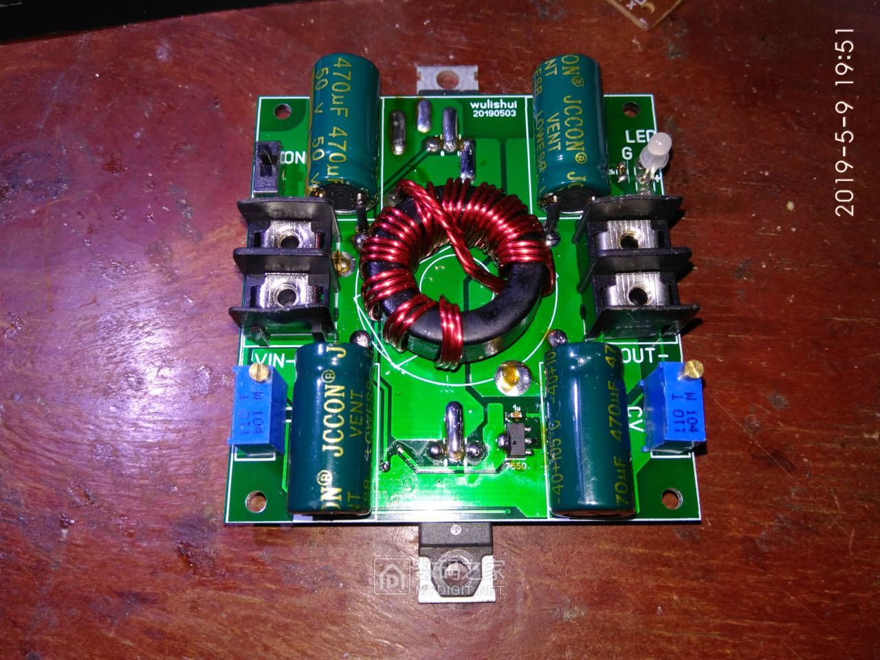

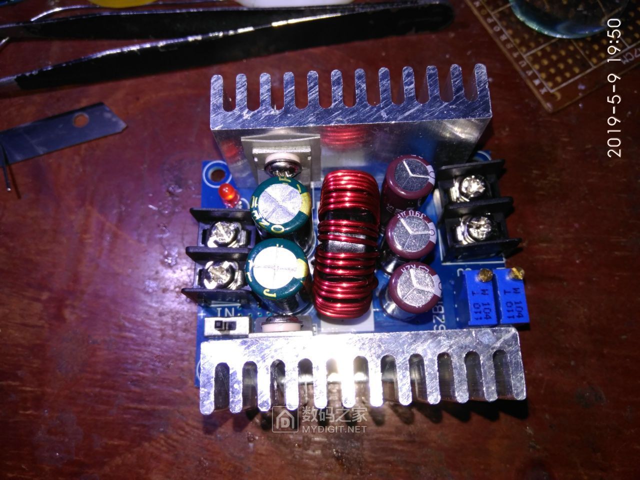

[电源] xl4015降压模块boom!!!顺便求探讨dc-dc降压的种类

一直我都是自己设计制作。买的不符合我要求。

你自己计算一下,28V降12V,6A,耗散功率多少瓦?64瓦!!!!!!!!!!!效率只有42%!!!!!!!!!!!!!!!
发表于 2020-5-15 16:44:14 | 显示全部楼层
wxf6000 发表于 2020-5-15 14:32
选能外挂大电流mos的DC-DC降压芯片不就行了  还不用并联
用这个只是楼主自己脑筋回路瞬间静电干扰产生的结果。淘宝随便一块LM5117降压模块十几安什么烦恼都没有。
