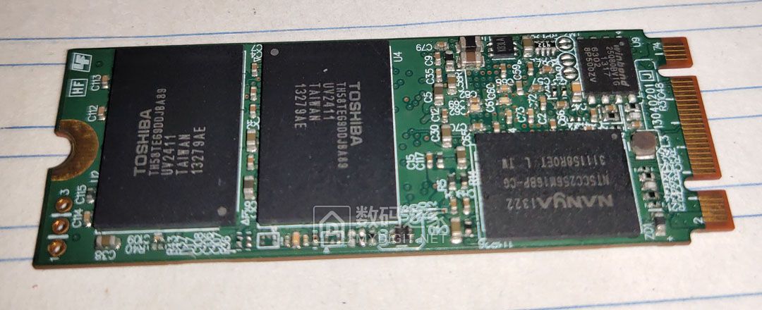

炒基金才亏了几百,老子买的哪个,哪个就狂跌。等老子卖掉哪个,哪个就狂涨,留下的一个都不涨,不知是哪一世曰了狗了。这次是这个盘。不认的,测量只有3.3V主供电,1.8、1.5、1.0通通都没有,测量DC-DC的EN全部都没使能。强行把它使能,只有发热的份。换晶振没什么用。只好拆颗粒。GRD,无铅锡,上320度纹丝不动。于是上PTC加热台,买的是300度的,风枪也是300度,结果拆下来一看,一颗胀了。。。。。。还剩3颗,鸟用都没有啊,而且好像一颗还有点胀。。。。。。这是9DDJ,忒好的颗粒。。。。。。老子也是玩了好几年的老手了,自己拆装的SSD都不知多少个了,都是这块PTC、这个风枪,以前没遇到过这种恼火事。

 楼主| 发表于 2020-7-28 21:57:22 | 显示全部楼层
我也是见了鬼了,这个热风枪以前从没使用超过280度的,拆什么锡都不肯超过280,这次一下就上300
 楼主| 发表于 2020-7-28 22:15:31 | 显示全部楼层
sattr1 发表于 2020-7-28 22:05
280都能拆下来估计是我风枪有大问题了,这类原板子拆颗粒的我都420三十秒倒数.380的2分钟偶尔掉点 ...
应该不至于相差太大。300度吹也就是垫着的那纸张也只是微焦,400度的话基本上就成灰了。很有可能是我没预热退潮,因为觉得天气根本就不潮湿。

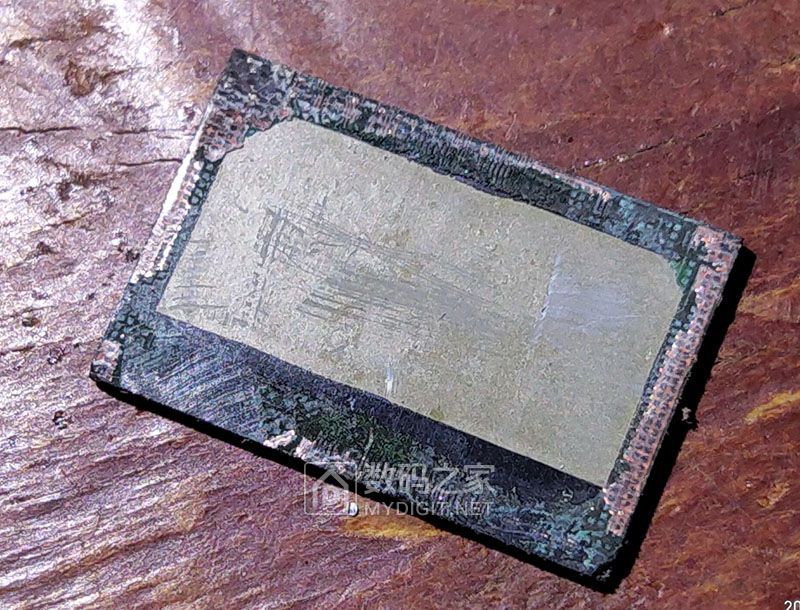

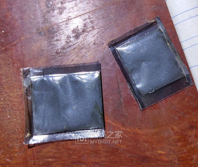

 楼主| 发表于 2020-7-28 23:52:04 | 显示全部楼层
用安国试了下胀的那块,毁了CE0、CE1,所以不能认了。如果毁的是CE2、CE3,还可以用一半。干脆拆开看看。
这片之所以毁,是因为边缘那里也裂开了。如果单纯是中间胀一点,完全不怕的,因为中间是空的,和晶片没有连接。
