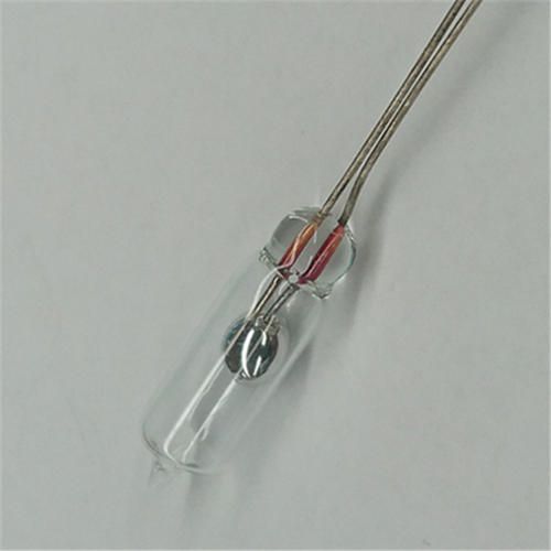

2014年6月,买元件时顺便带了两个水银倾斜开关,说是直径5mm,实际上只有4mm,一个放到电子秤里去了,剩下一下扔抽屉里整整十年,今天拿出来一看,感觉水银跟氧化了一样,表面灰蒙蒙的,拿表一测,蜂鸣档不响,测电阻吧,一直测到20M档位都没有任何阻值。
开盖,倒出水银
滚了半天,表面还是灰的,水银正常不会被氧化,就算氧化了,生成物也是红色或是黄色的,放在密封的玻璃管里,不知道为什么变成这样。一般水银温度计破了,建议用硫磺粉末处理。

我拆完后悔了,应该多做几个测试,当年拉瓦锡把水银加热变成氧化水银,再加热又分解成水银跟氧气,你的如果也坏了,烧烧看,或者高压放电,看有什么变化。

一共两个,一个装到电子秤里还在正常使用,这个从来没通过电就坏了

漏气的话,水银会蒸发掉吧,毕竟十个寒暑

也怀疑过,水银是因为环保问题被限制,温度计什么的都不让生产了,但是无汞体温计的价格要比水银温度计高很多,估计成本还是降不下来,所以水银开关这类东西,如果不是有政策要求,商家也不会改用低温液态合金吧
