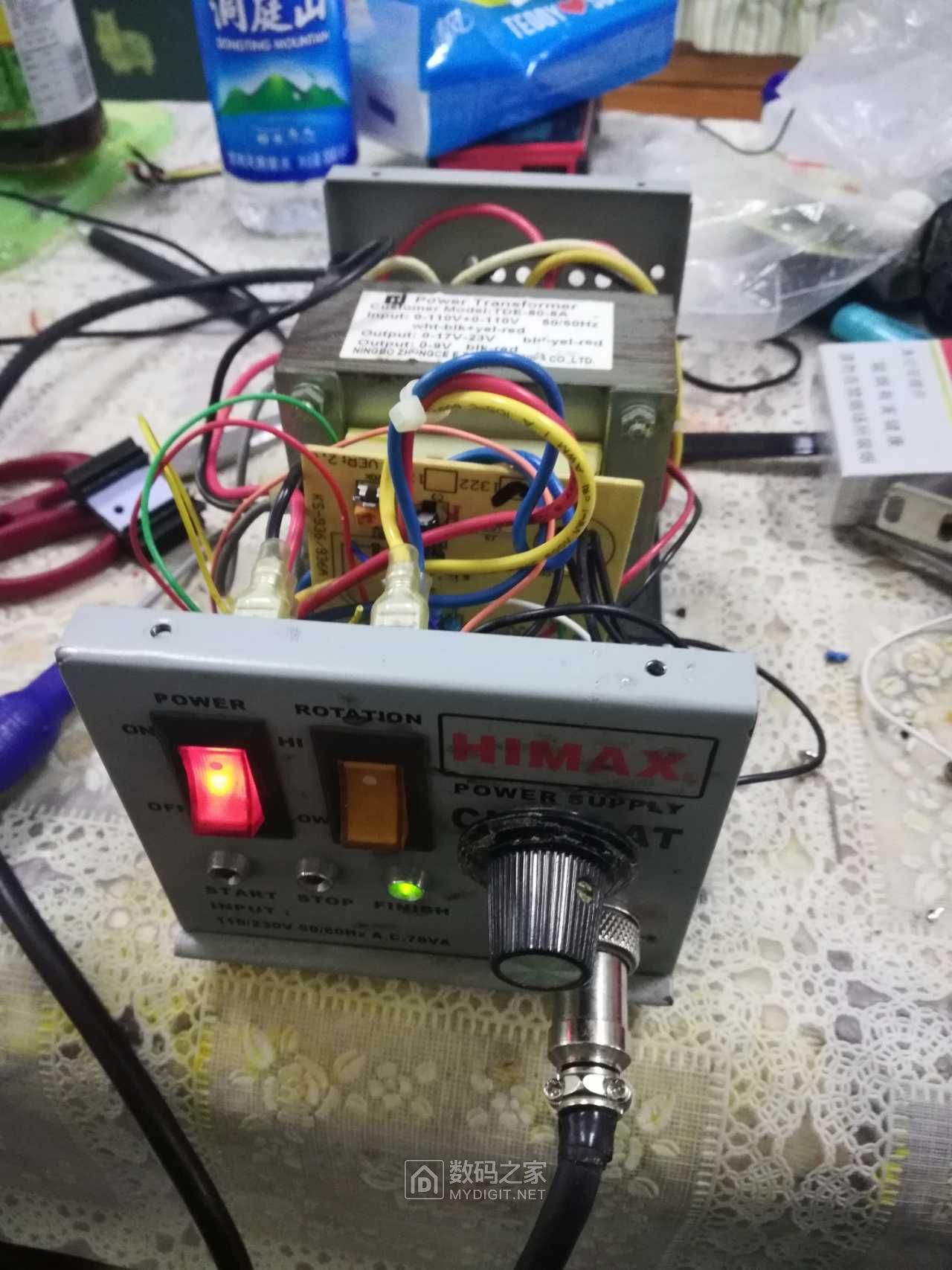

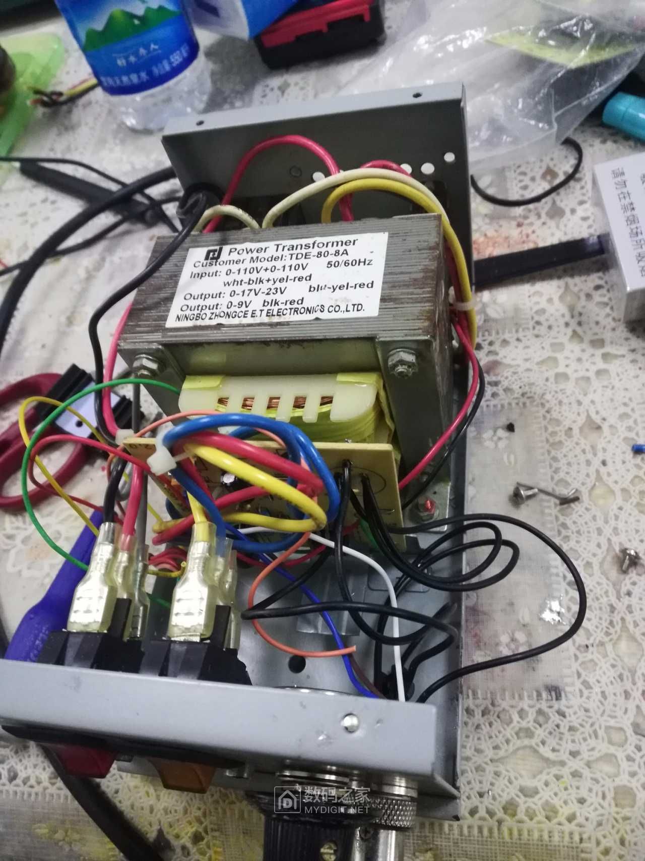

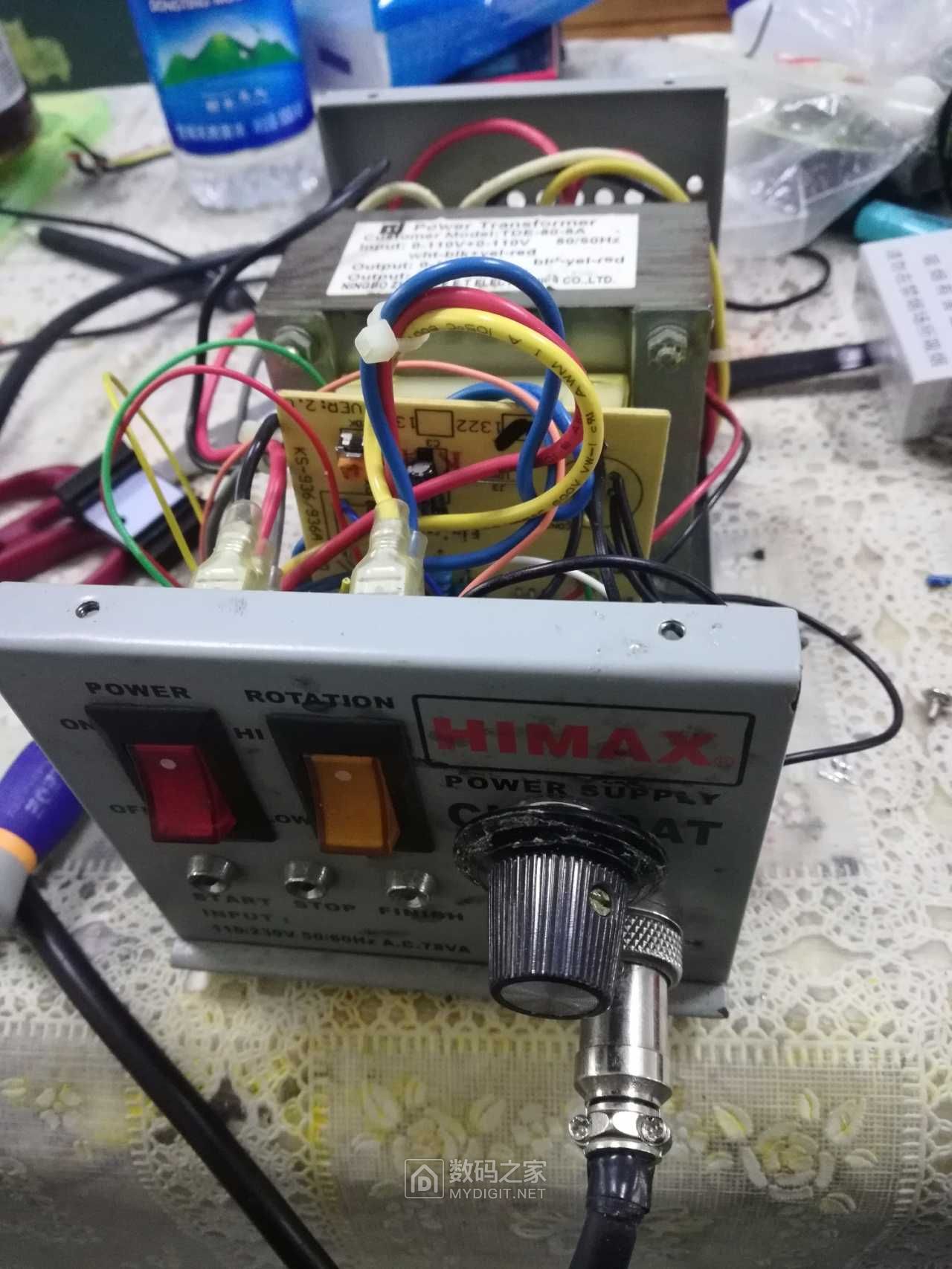

之前做的温控器936,升温不行,太慢了,打算改造,一直没顾上。这几天又去做了批pcb,翻出从客户那里拿回来的报废螺丝批控制器。比划了下,电压正合适,拆掉了之前的内脏,面板打个孔,之前装螺丝批的航空插头位置,正好合适烙铁的航空插座。买了个1322成品小板子,10块的样子。改了个936。效果非常好,给大家看看。

 楼主| 发表于 2019-2-27 17:58:30 | 显示全部楼层
lorn丁 发表于 2019-2-27 15:56
另一个开关是不是可以用来增加个“鸡血模式”
那个开关按下去,电压就会变成17V,鸡血肯定不行了,是瘟鸡模式。。
