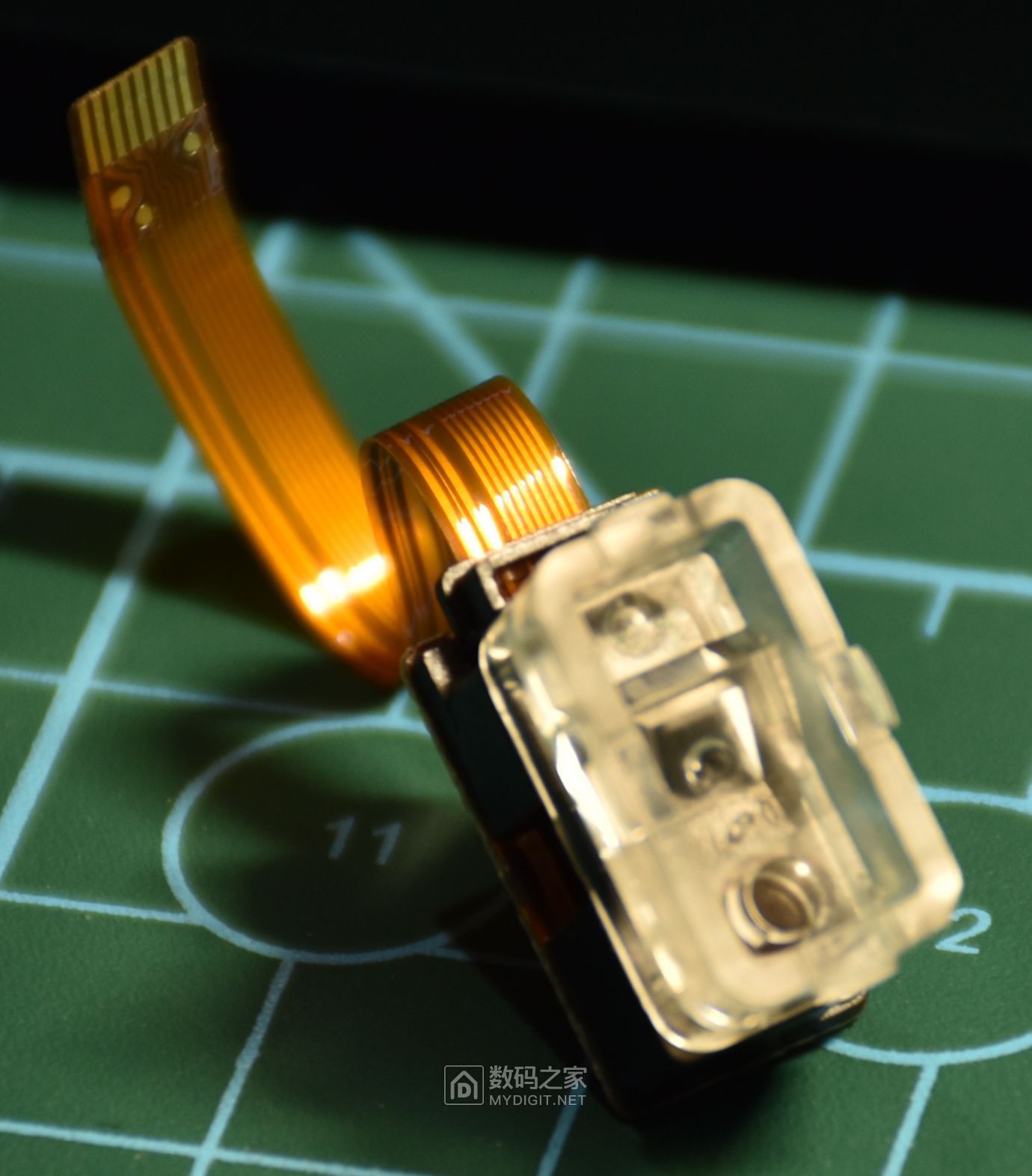

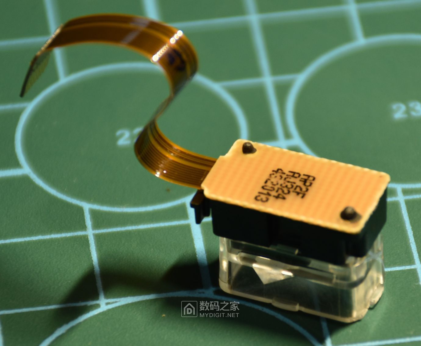

贩售版的M215是三分式的光擎,透镜直接就是浮搁,主板一拿透镜就掉了,光源就是个草帽二极管,感受器是 一个单独的模块,可以单查分辨能力。
贩售版一代二代结构是一样的,只是电源部分不同,光源选的有红光和红外线。
东芝这个,你也看到了,光擎就是一个独立总成,透镜、光源和感受器,就是一个模块直接整体出现。   所谓的激光,也就是鼠标底部的文字标示。

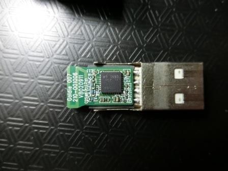

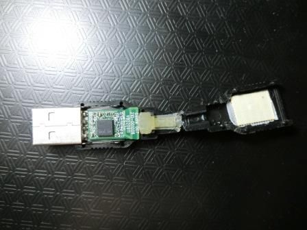

只要有键盘都是六通的,优联没有双通概念。
单通只有纯鼠标贩售版本配,不可配键盘。
至于成本,其实是一样的。 我拆过六通和单通,芯片是完全一样的,内部程序不同, 研究的那段时间,六通有类似接触不好的识别问题,最终判定是板子裂了,就是吹片子与单通的交换修复。  如果不稳定,就拆出来,做一个USB口,以前发过帖子的。
六通的贵不舍得丢弃,补焊稳定的怎么修,避免板子被压再次开裂。     补焊依然不稳定的,就搬板子了,一般是把单通的主芯吹掉,六通的焊上就可以了。
