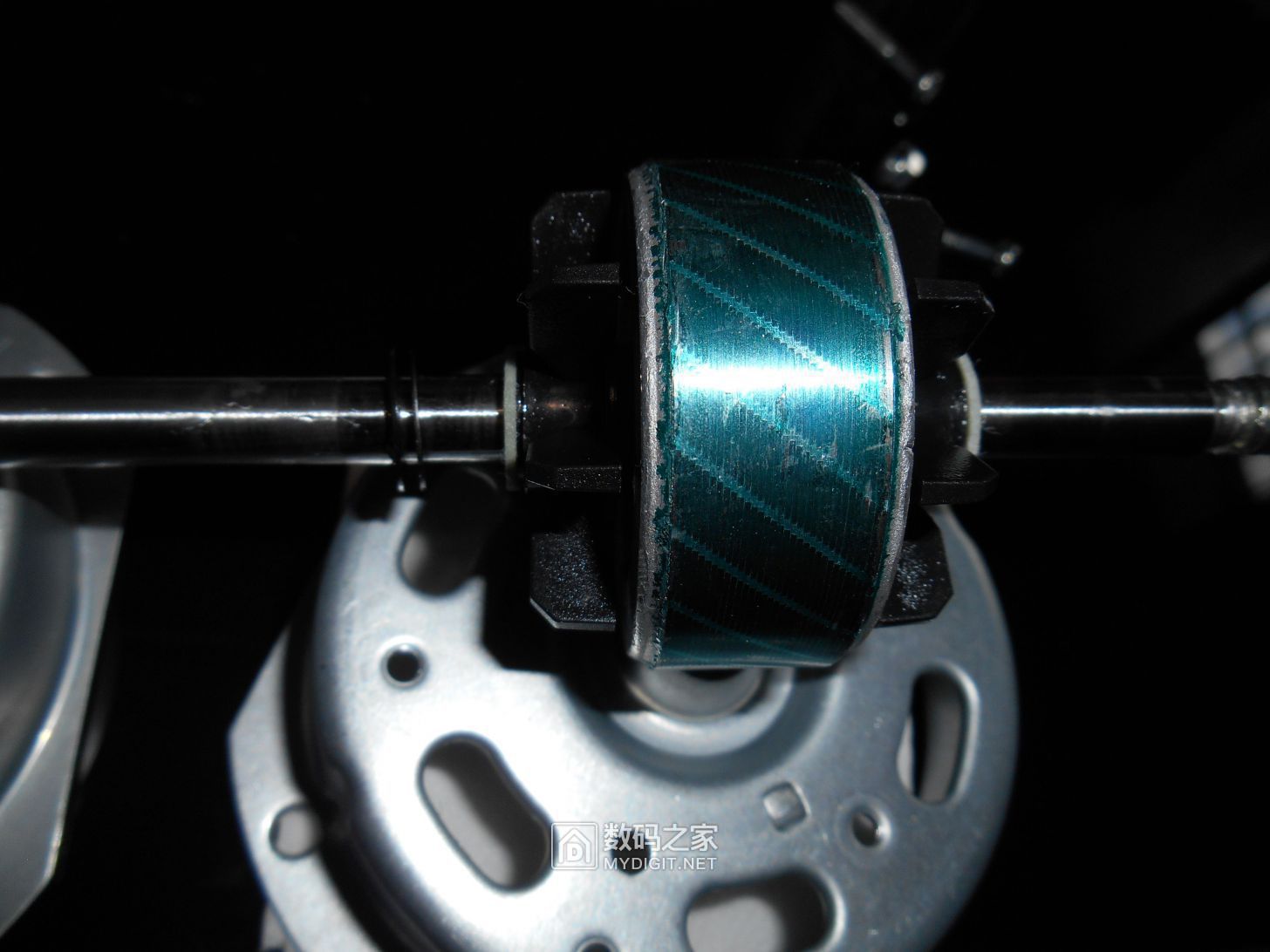

发表于 2024-7-26 00:27:50 | 显示全部楼层
Y道长 发表于 2024-7-25 19:03
风扇这东西,我觉得轴承比铜线电机更重要。
用过这么多风扇,没有看到电机(大部分是铝线)坏的,几乎清一 ...
含油套不好养护,主要是油脂的选择,常规是不能太稀了,稀确实临时效果好。浸润快当时生效。  但是吧由于稀轻质组分多,很容易高温挥发掉,对于发热的轴套非常容易干。
要吗自己调一款,用轻质油溶解一些固体油脂,增稠他们,但是弊端就是调不好会由于太稠无法沁润,含油轴套会被堵死。所以是一种说难不难,说容易不容易的东西。
日常保养就是喂饱油毡垫,  大规模保养就是完全拆出来,轴套用油泡,轻质的清除溶解掉过稠焦糊的残渣,稠一点的油泡充分饱和,最后换上新的毛毡圈,吸饱油脂就可以明年见了。一个冬季的油毡养护,次年夏天会很受用。  甚至几个夏天只需要一般的点油就可以很好,过几年再大保一次。

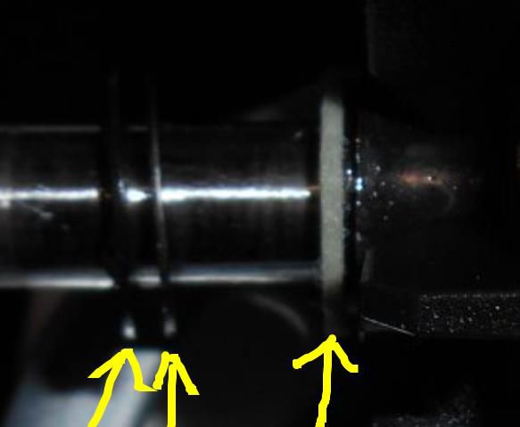

发表于 2024-7-28 19:48:47 | 显示全部楼层
whseen 发表于 2024-7-26 10:16
无刷款集中绕组,加点废旧易拉罐剪裁垫圈,改滚珠轴承,万一差点间隙,用铝箔胶带垫紧。 ...
他这个转子上,怎么会有三个垫子,新的都有吗。    我之前修一个轴向矿量大的,加了个铜垫上去。这原装的是什么垫子塑料的吗?
发表于 2024-7-29 21:11:58 | 显示全部楼层
whseen 发表于 2024-7-29 09:38
左侧金属和塑胶薄垫圈微调转轴松紧,右侧厚垫圈弹性纤维复合材料。
我进了两种。
塑料电木垫片圆形塑胶介子酚醛树酯垫圈耐高温绝缘平垫
石墨尼龙垫片绝缘耐磨平垫圆形硬塑料超薄自润滑垫圈
这东西不够的话,我发现这电机轴向窜,加电向前,不加电向后, 前后移动,调不好轴发热严重,含油轴承很容易干。    虽然我觉得这个窜动是因为扇叶吹风,导致的窜动。
发表于 2024-7-30 22:40:56 | 显示全部楼层
我凑了三种材质的垫子。搞搞看效果。
黑色的石墨尼龙   增厚的酚醛树酯,铜垫。
下的时候就内侧酚醛树脂,中间铜垫,外侧石墨尼龙,先下两侧各三片,合上看看窜动,窜太大就加几片。一包至少50片起不愁。
发表于 2024-7-30 22:44:15 | 显示全部楼层
康熙王朝 发表于 2024-7-30 19:11
电风扇 都是加电向后,  你怎么加电向前 ?
偶,应该是形容问题。。。
向扇叶侧移动,风扇应该都受这个力,毕竟成因大概率是风的反作用力。
