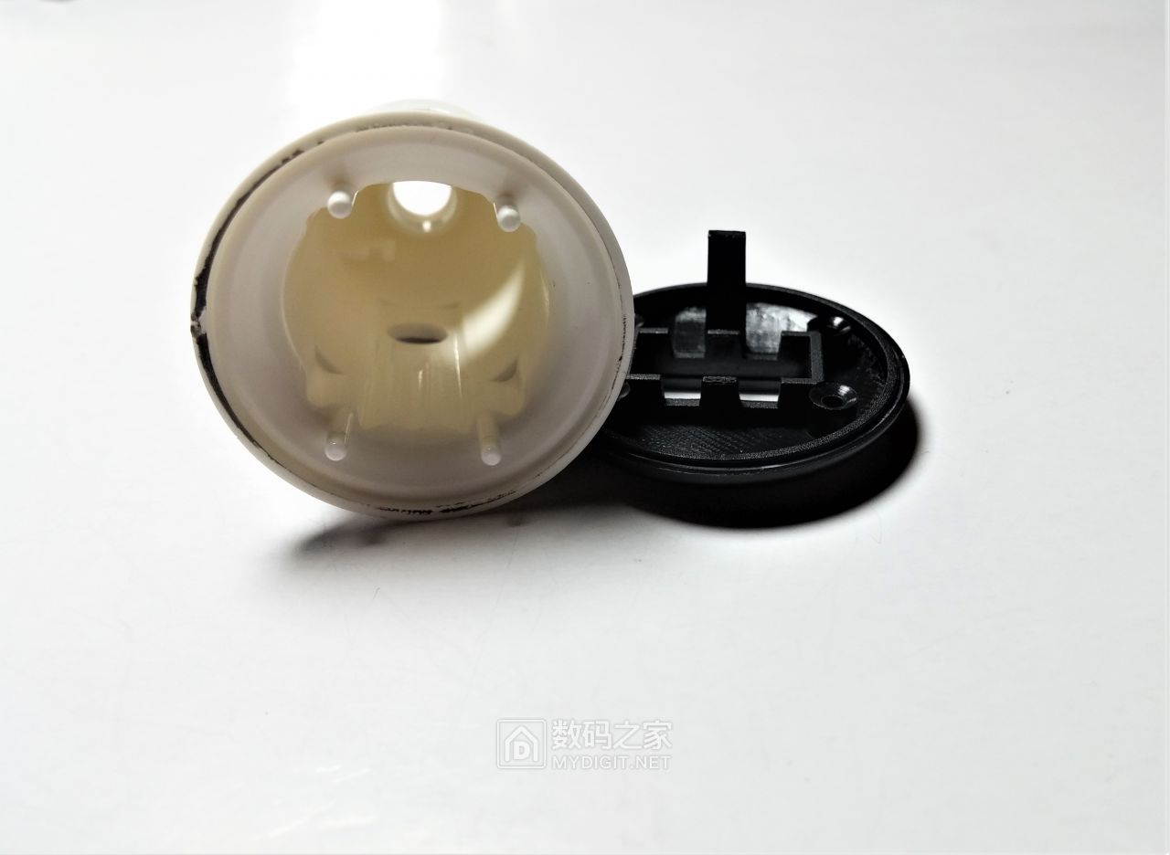

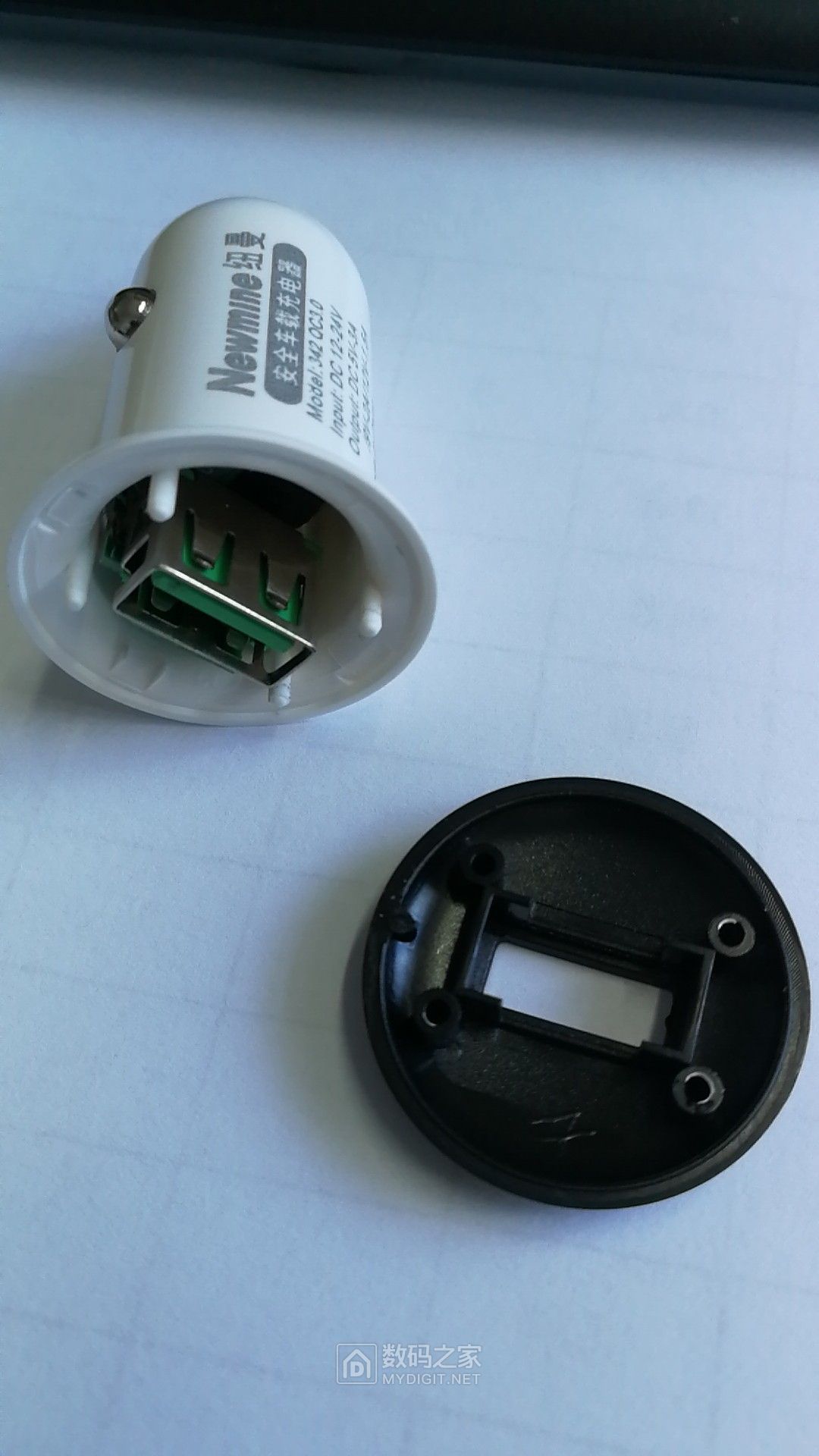

蓝绿的塑料开模也不一样。这就很奇怪了。塑料不是PCB,铸造开模制造量没个万八千的就改模具这成本有点高。。。。。
在从制版印字上看,蓝色的是18年年底可能是第一批。之后19年年初换了生产商,出的绿口的。
发表于 2019-7-3 12:29:13 | 显示全部楼层
liangwh 发表于 2019-7-1 00:25
纽曼这个充电头,发现至少有三种不同的型号写法,不知道里面有没有区别。谁能集齐了拆开一起对比下?:tongu ...
型号上也有不同,有意思。
蓝色是OFS-342    2018.12.04板上丝印
绿色是342 QC3.0  2019.04.02板上丝印
橘色是S-C0725
电流标称蓝色5V只有2.4A,橘绿都是5V 3A  其他一样。
砸开的看塑料模具也不同,不知道厂家卖的什么药

发表于 2019-7-9 19:14:32 | 显示全部楼层
雷神 发表于 2019-7-9 17:53
不都是蓝口的吗?这个还有运气之说?
有绿口的,输出极限不如蓝口,用着无所谓。
