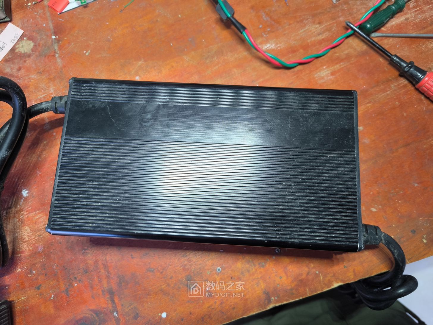

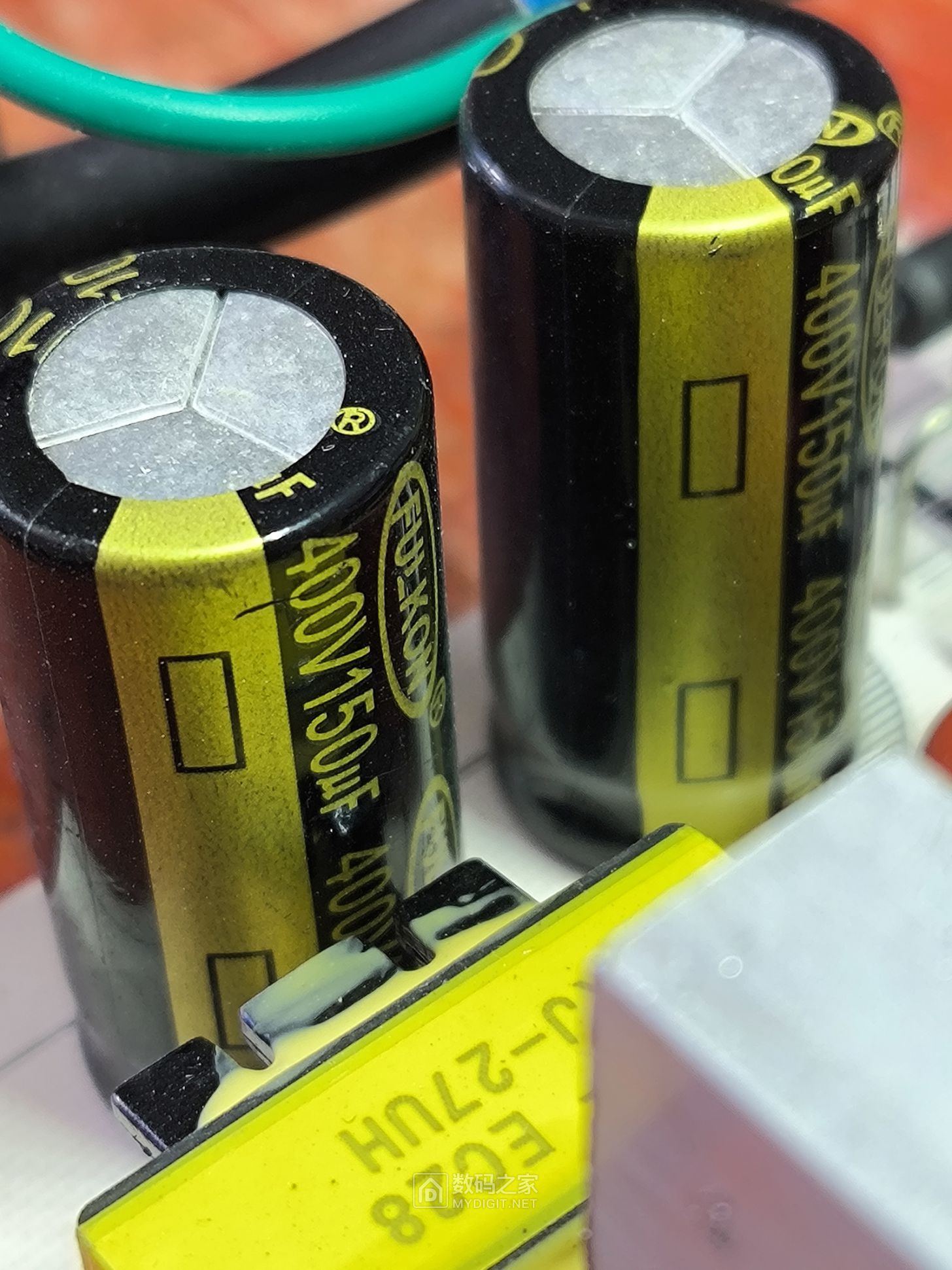

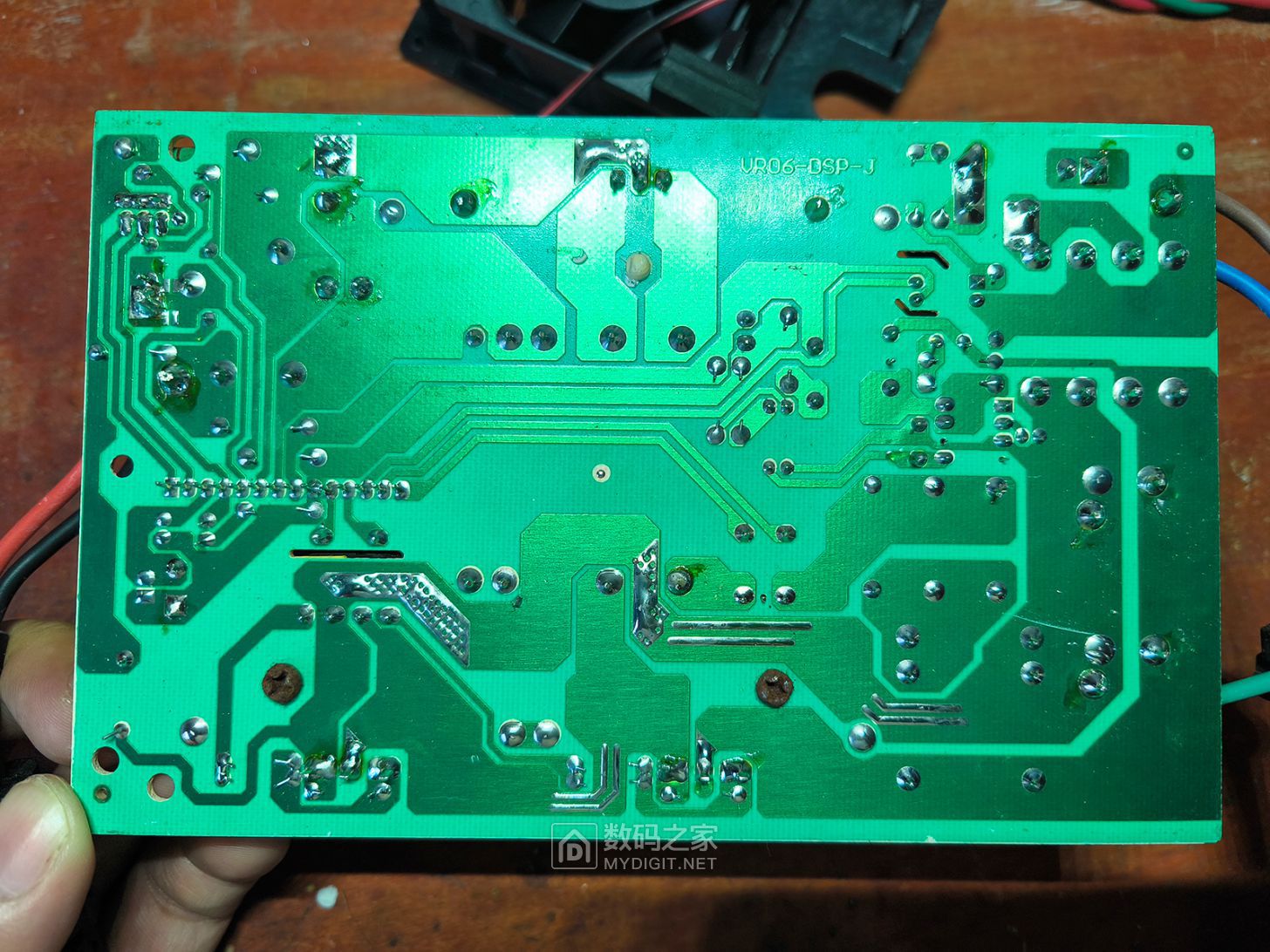

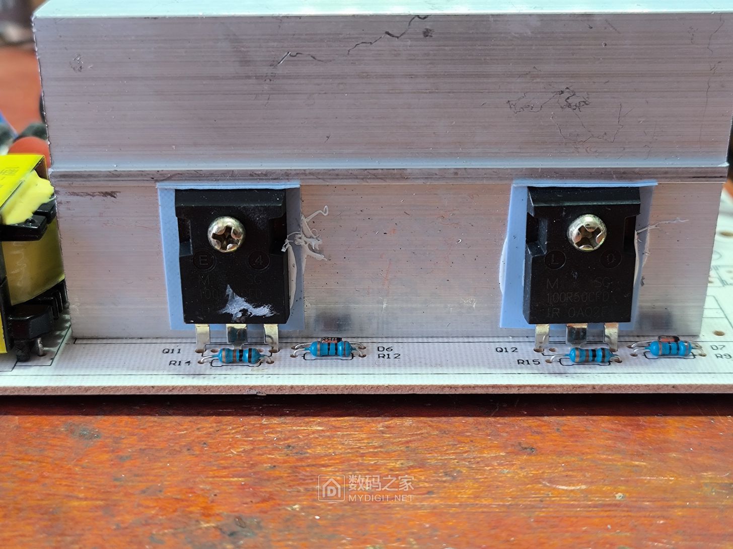

收了一个铝合金壳子的大功率电动车充电器,到手就拆解给大家看看做工用料,72V铅酸电池充电器。输出84V左右,10A电流。850W的功率。
1、正面图
背面

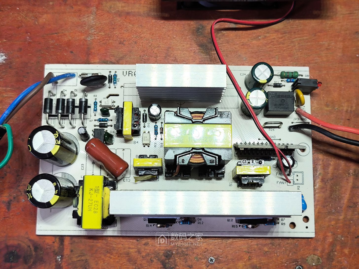

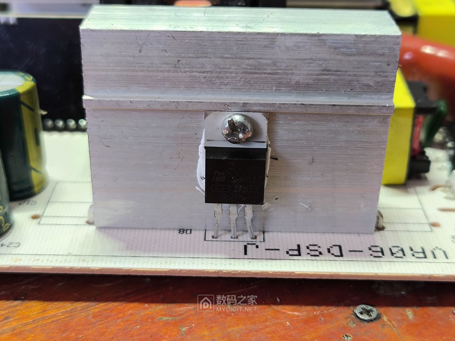

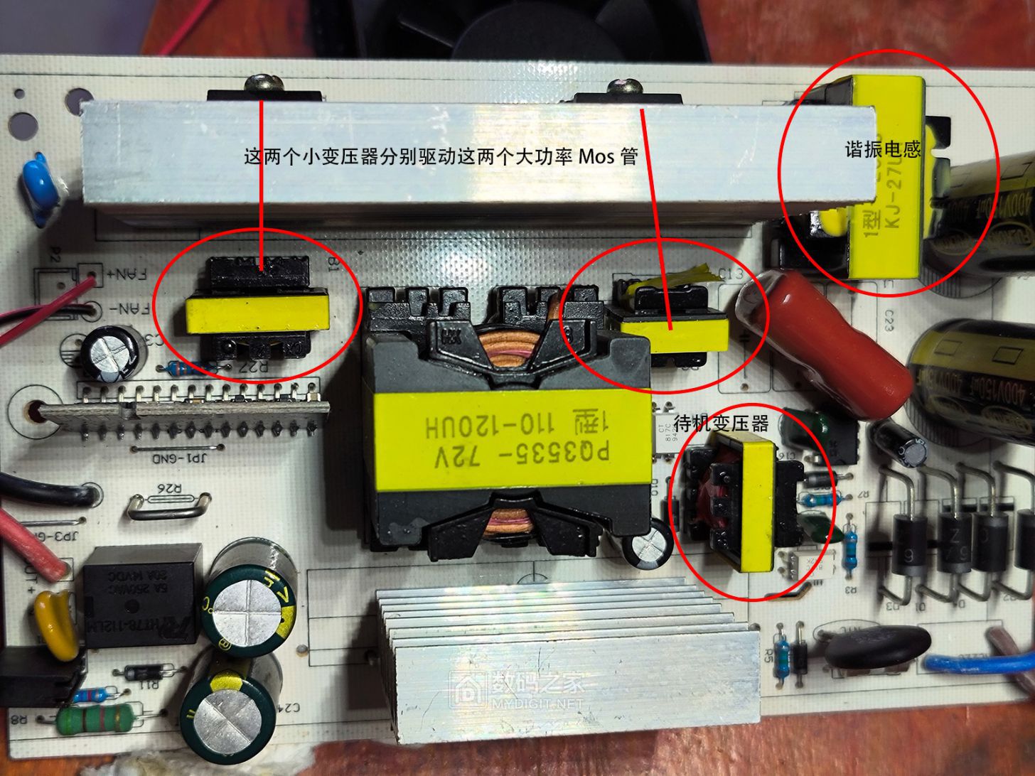

2、拆开后完整电路板,电路结构应该是:主动PFC + 半桥LLC谐振 + 肖特基整流。
标注补充

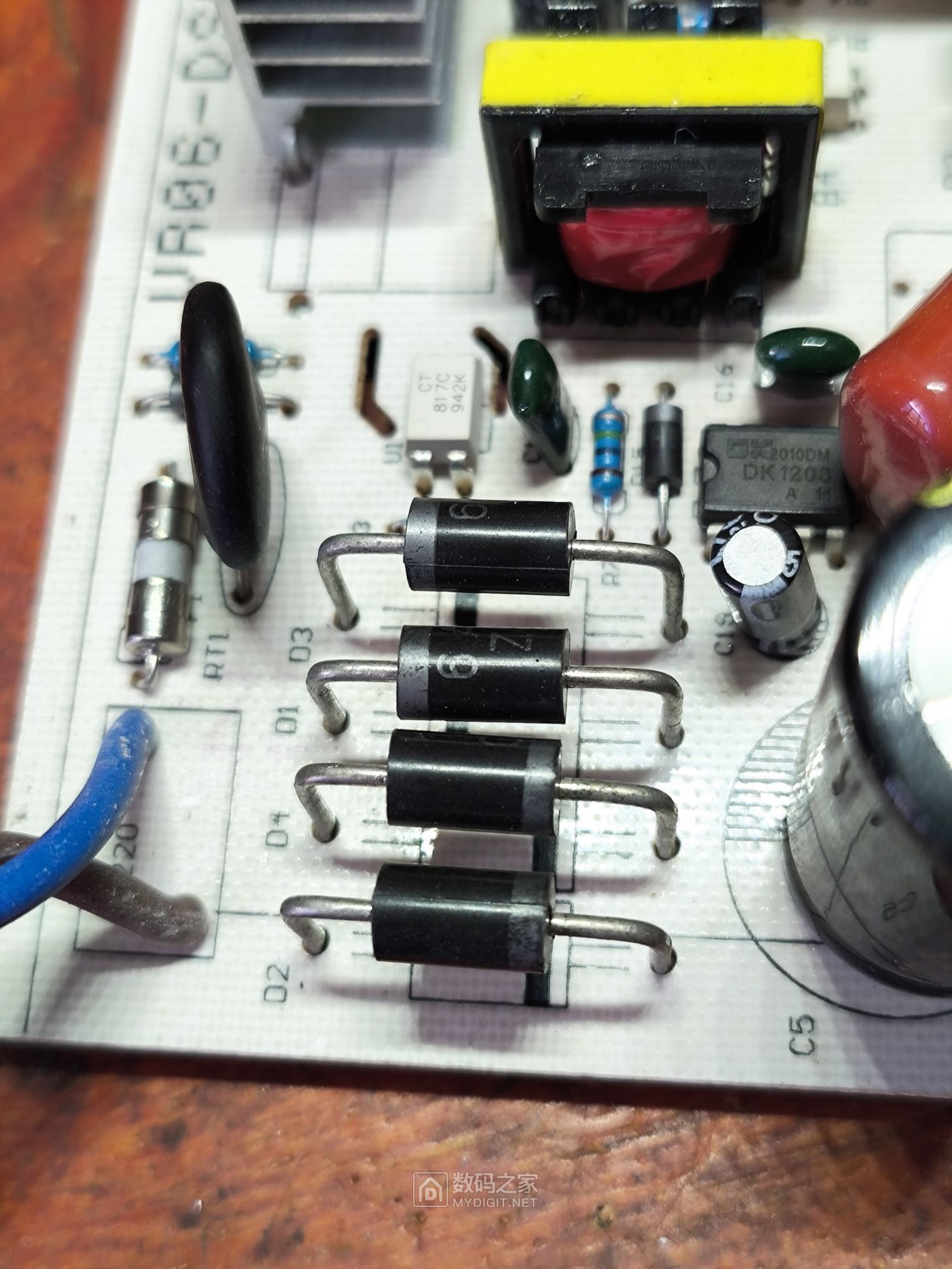

3、整流桥

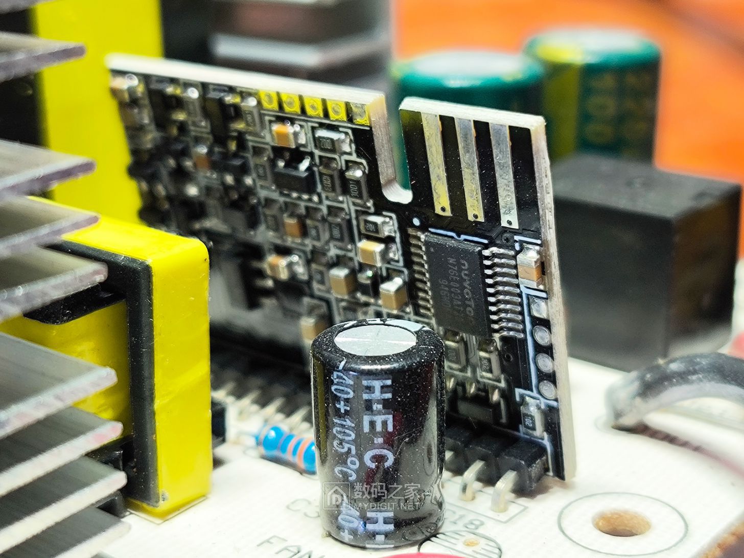

4、大电容滤波,两个并联300uf

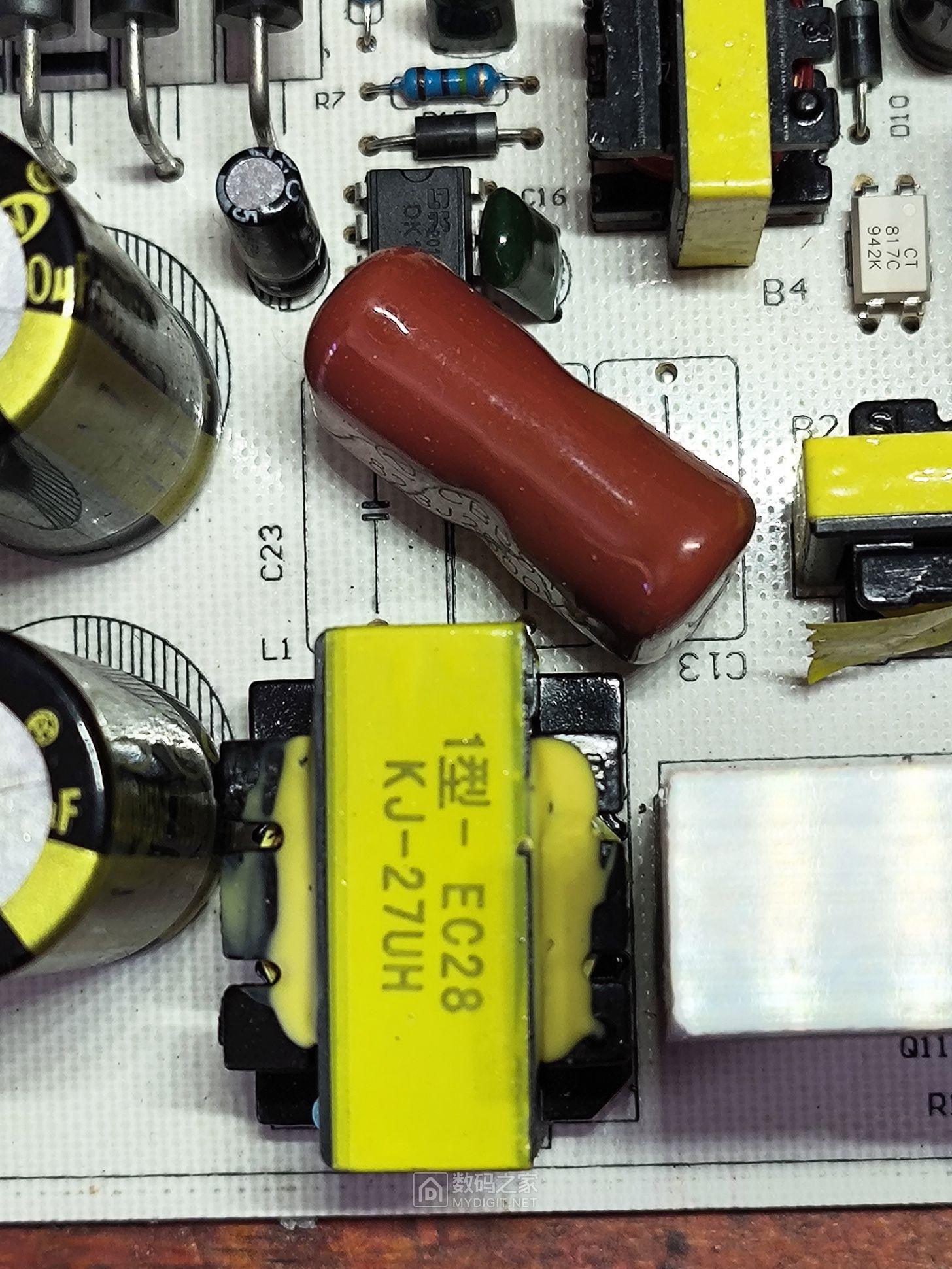

5、谐振电容
6、待机电路

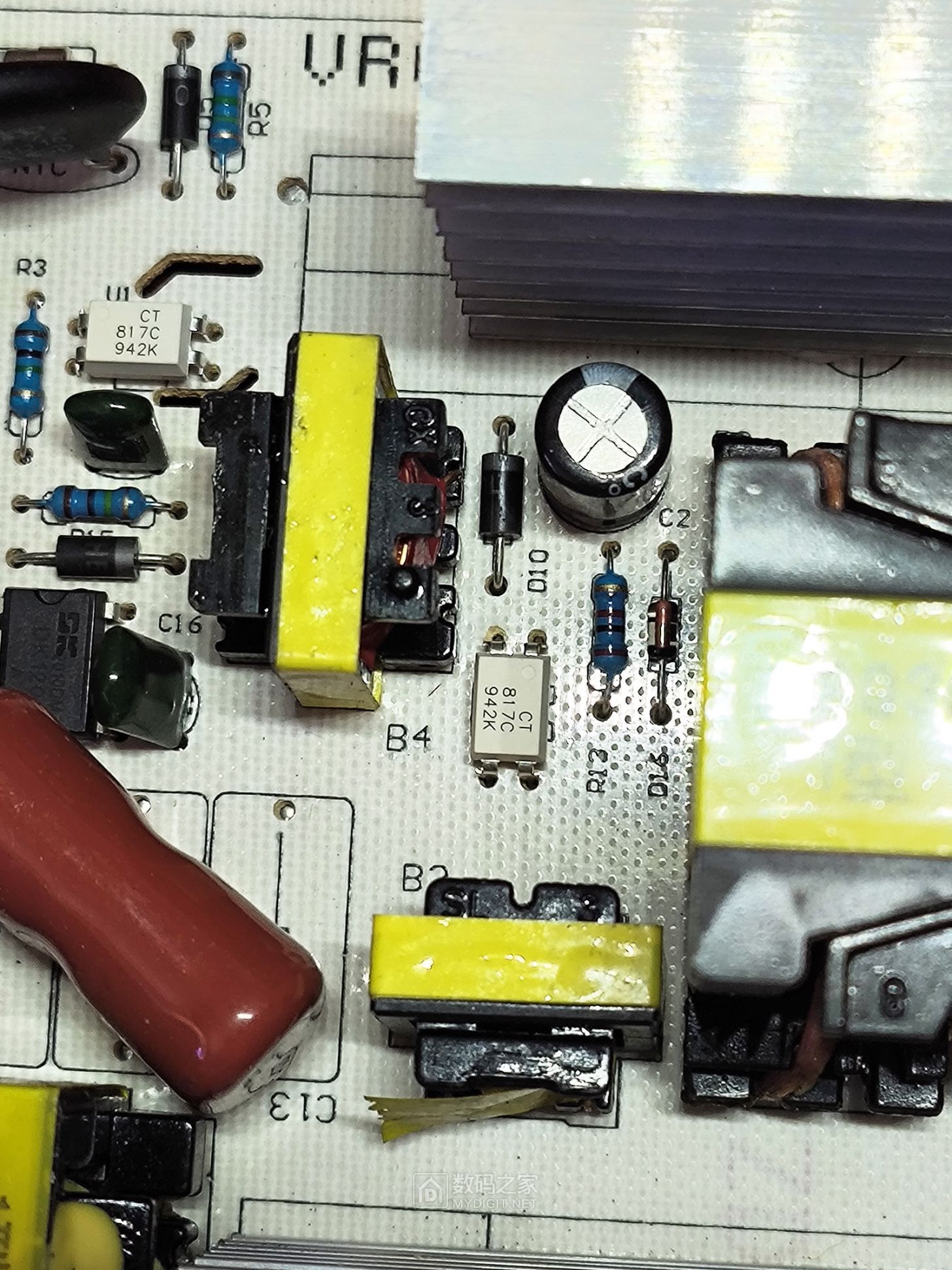

7、主变压器

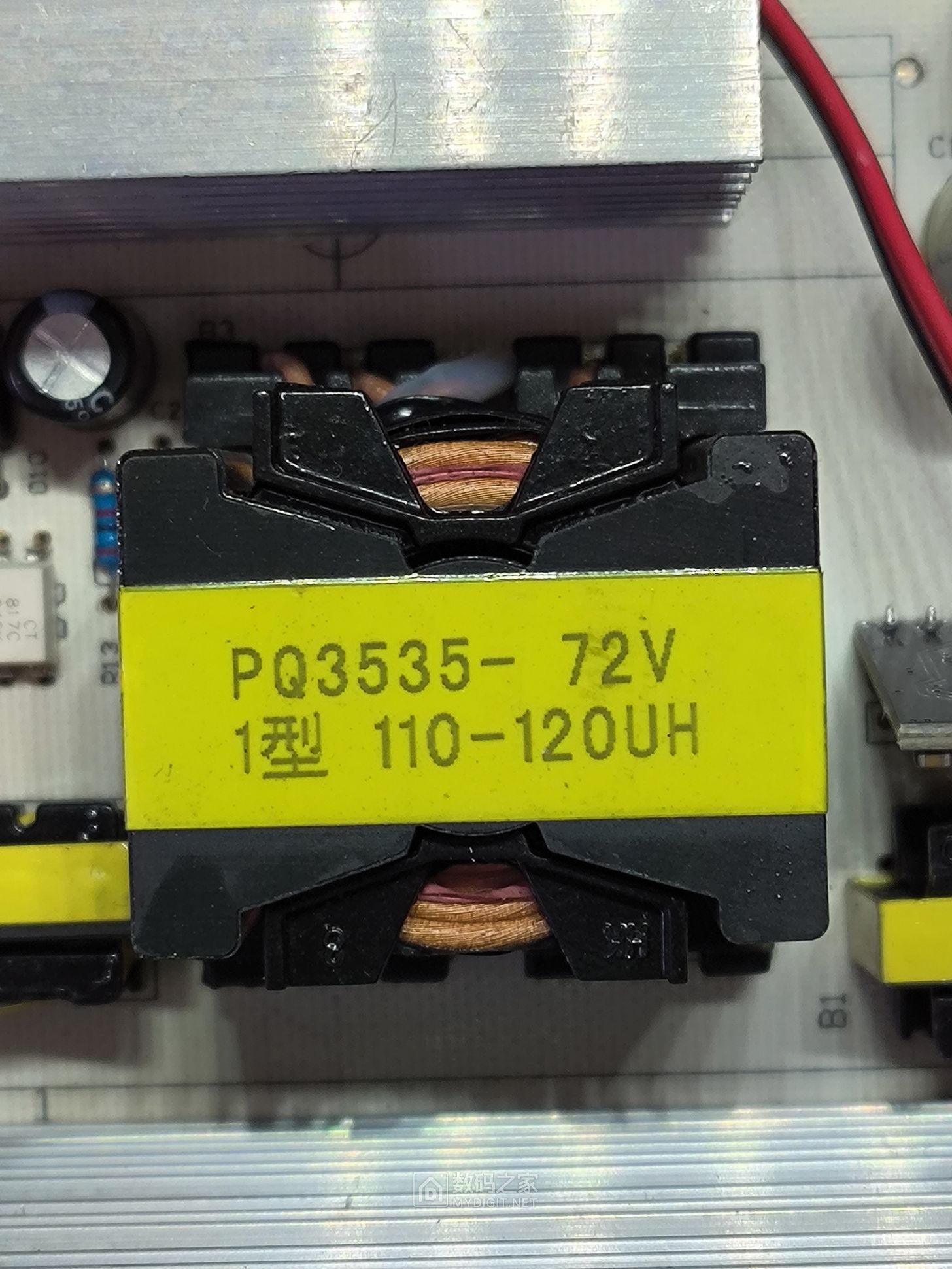

8、大功率Mos管,两个

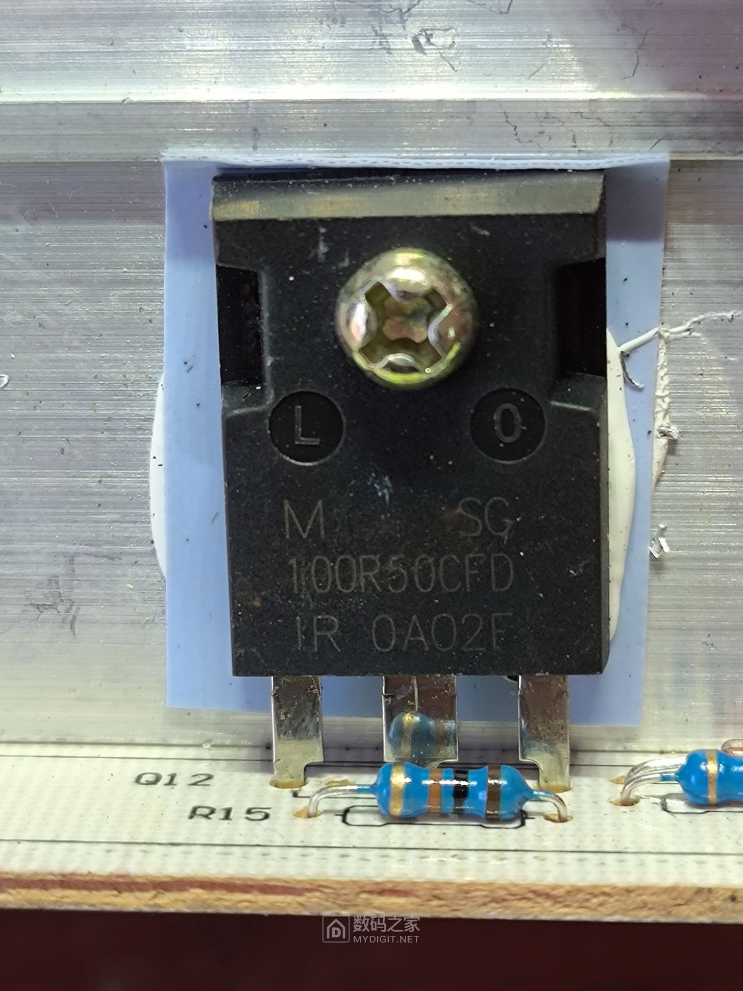

9、整流双向二极管

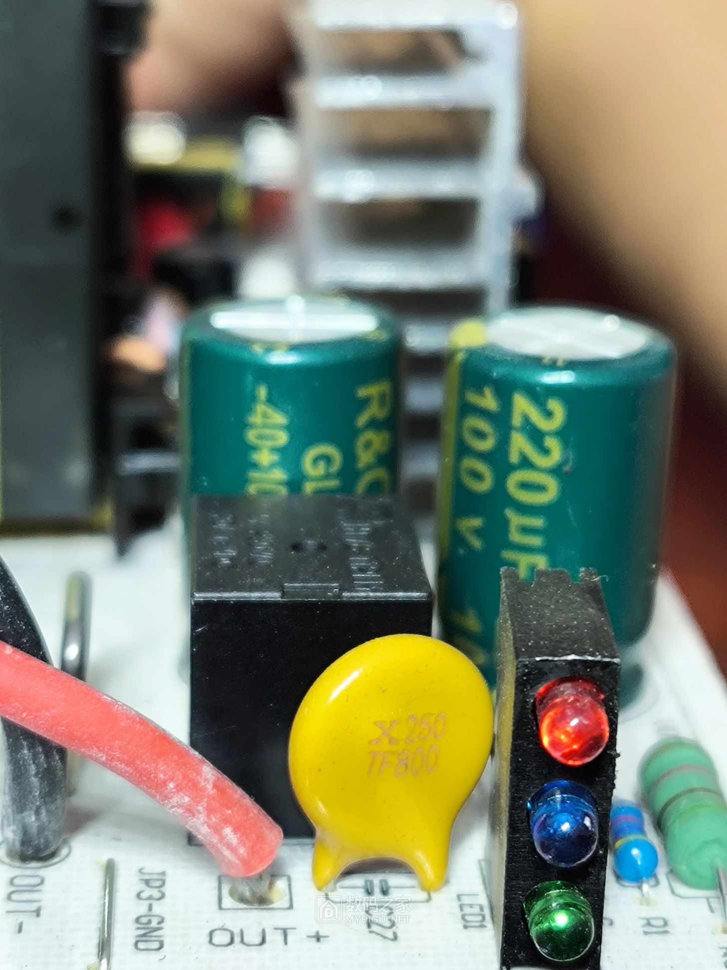

10、输出部分,有继电器,需要接电池才可以通电。

参与人数 2家元 +69 收起 理由
hongo + 9 原創內容
家睦 + 60 建议补上电路板背面图

joyfirex 发表于 2024-9-30 15:31
输入没有pfc,ntc能并一个继电器就更好了。
PFC芯片在那个小板上,10A的电流如果没有PFC是无法做到的。

bennanhaier 发表于 2024-9-30 17:05

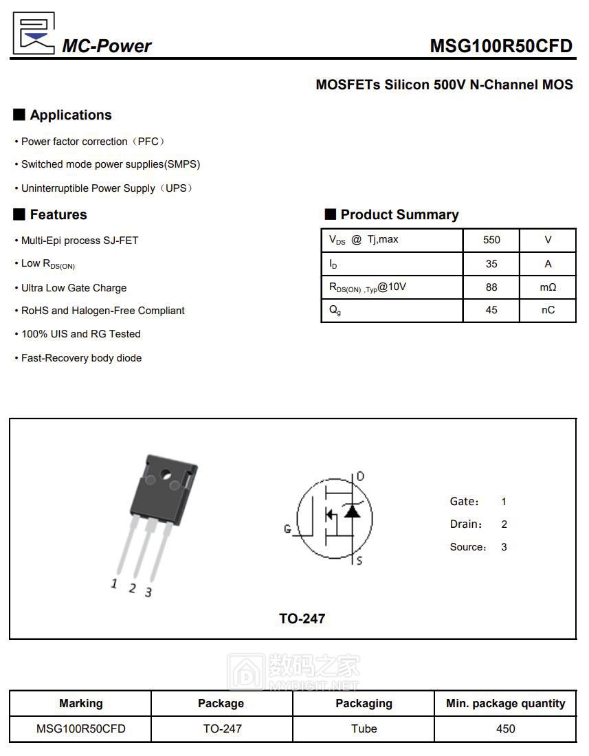

虚标不,我买的电流打7折
应该没有,场管两个35A 500V,双管正激的方案。输出二极管有20A的电流,打折扣10A应该有吧。

 楼主| 发表于 2024-10-4 00:42:24 | 显示全部楼层
两个35A,550V的功率管。实际功率差不多可以达到10A。
