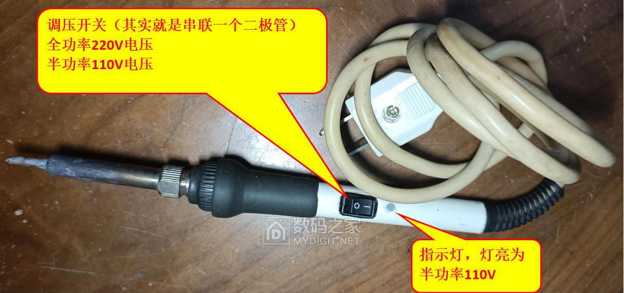

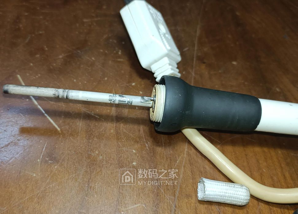

一把不知名的电烙铁

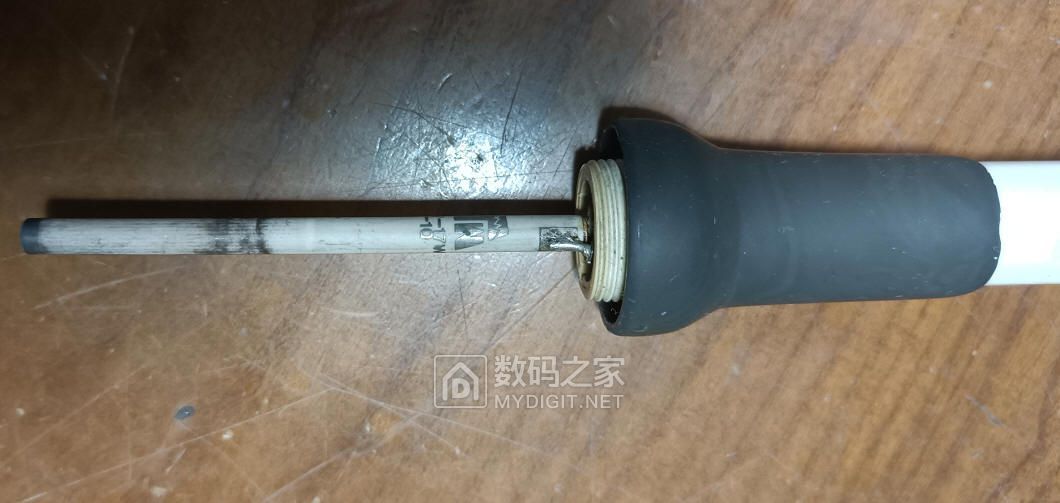

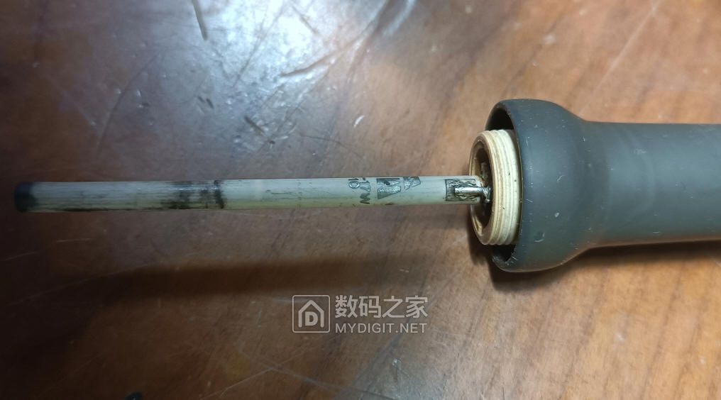

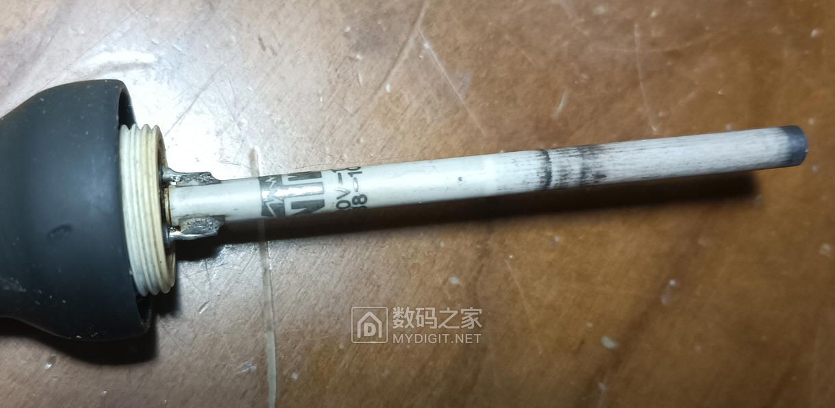

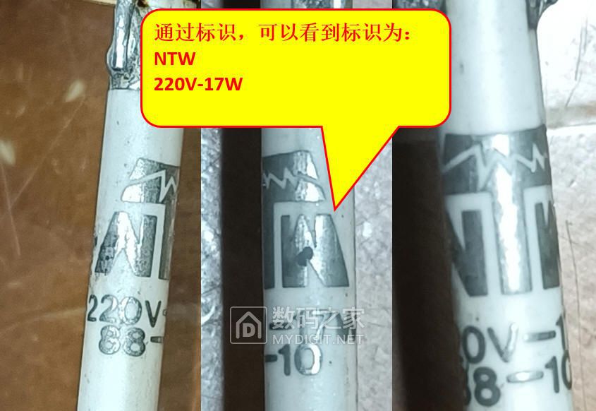

外壳手柄是963,电烙铁发热芯来源于10多年前不知道什么设备上的。也不知道是什么品牌,标识:NTW

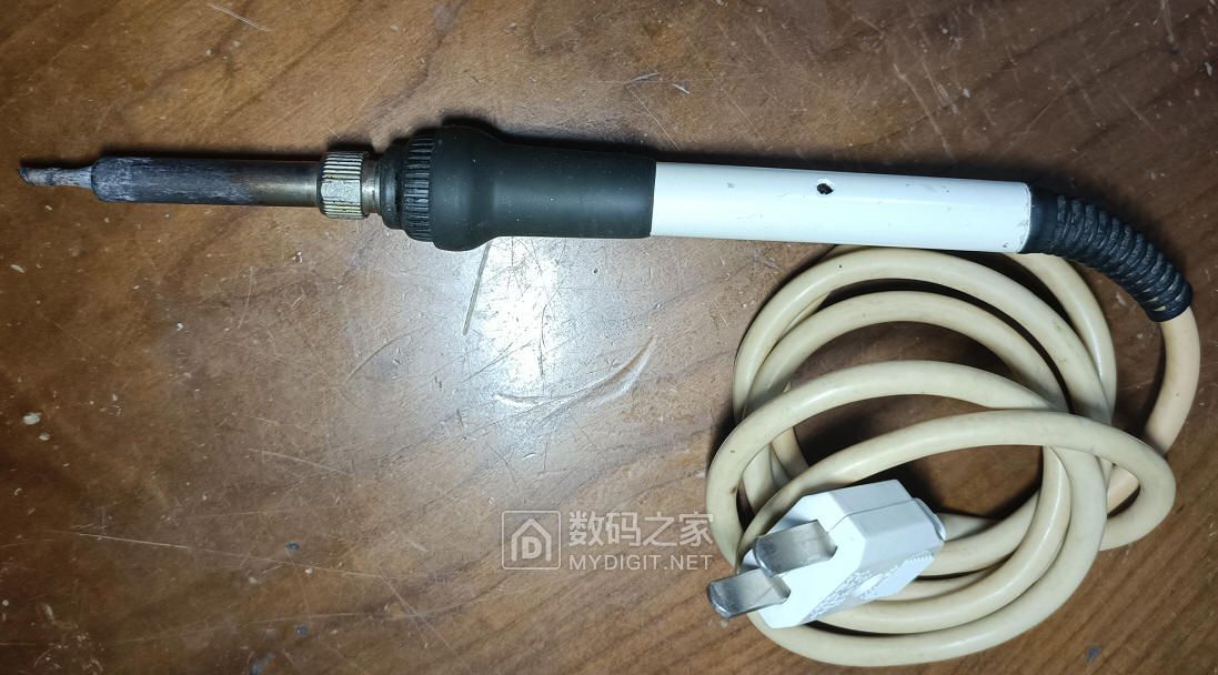

这些年了,一直使用这把电烙铁,个人觉得非常好用,220V直插,轻便好用。
虽然只有17W,但焊接完全没问题,焊18650电池都能流焊接,很多时候还是半功率焊接,大焊点全使用全功率

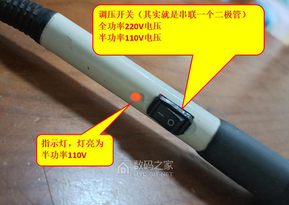

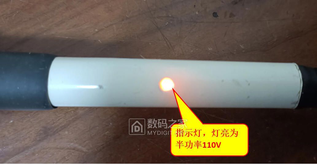

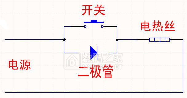

故在手柄上加了个开关,内部就是串联一个二极管,原理简单。按下开关,全功率加热
按下开关,全功率加热
