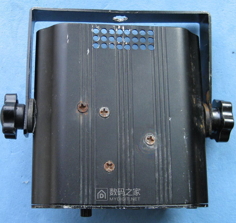

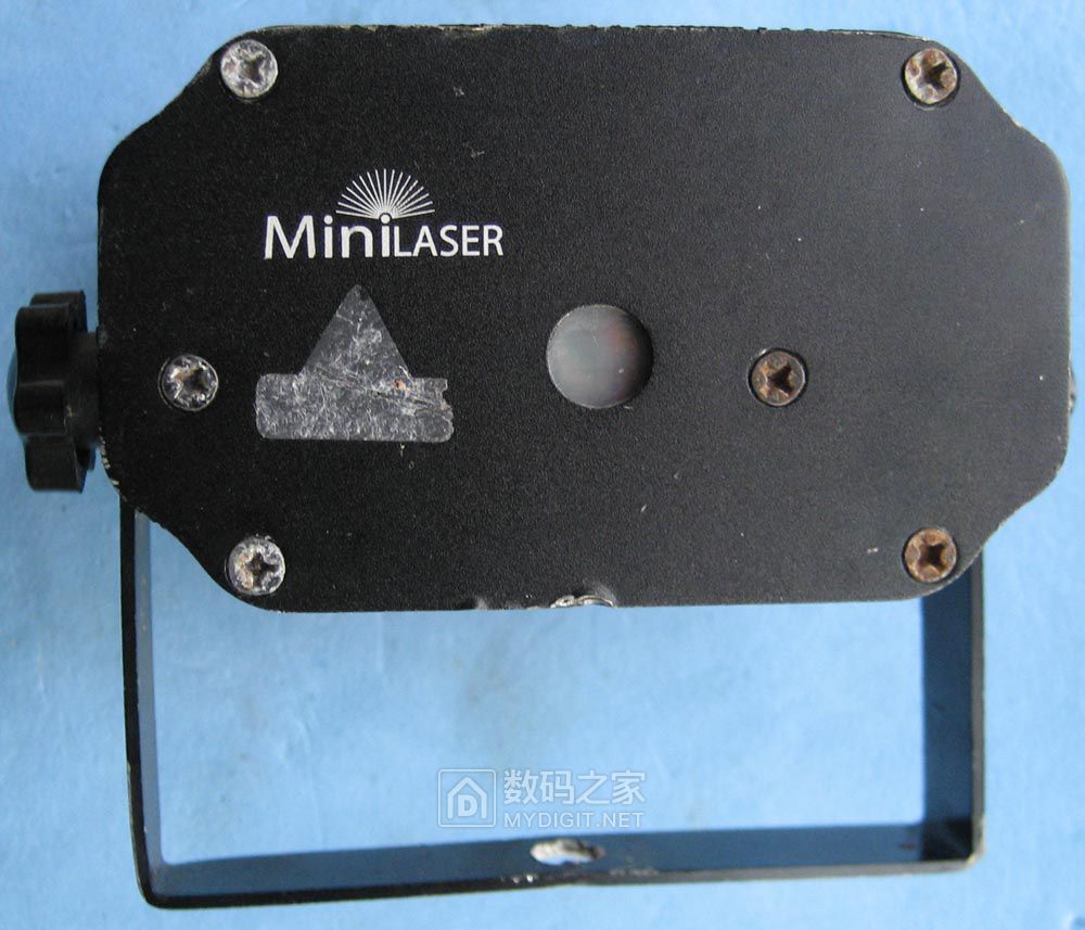

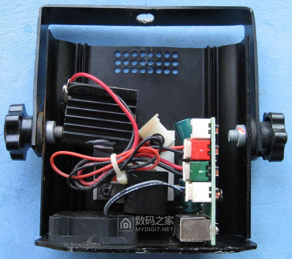

附近一家KTV倒闭了,房屋要重新装修,原装修都拆掉了,遛弯路过,发现一个像电源一样的东西在泥水里,捡回来研究研究,原来是KTV用的背景激光灯。这是已经清理干净、修复的微型激光器。正面,中间的圆洞是激光输出口。

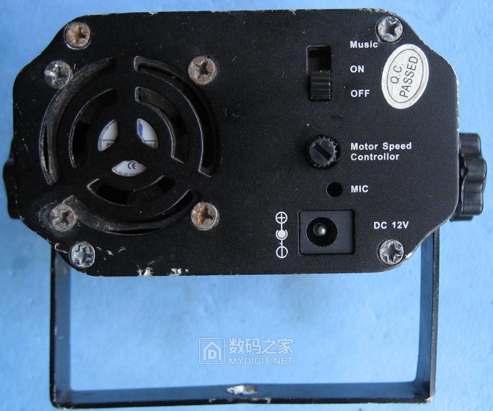

后面的控制面板。有话筒,可以用音乐控制灯光。
俯视。
底部。有散热孔。

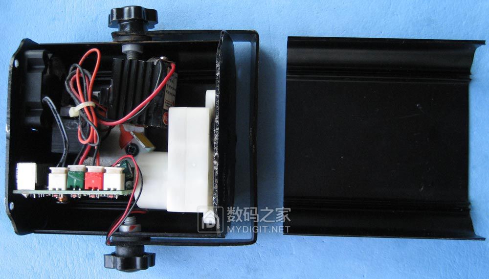

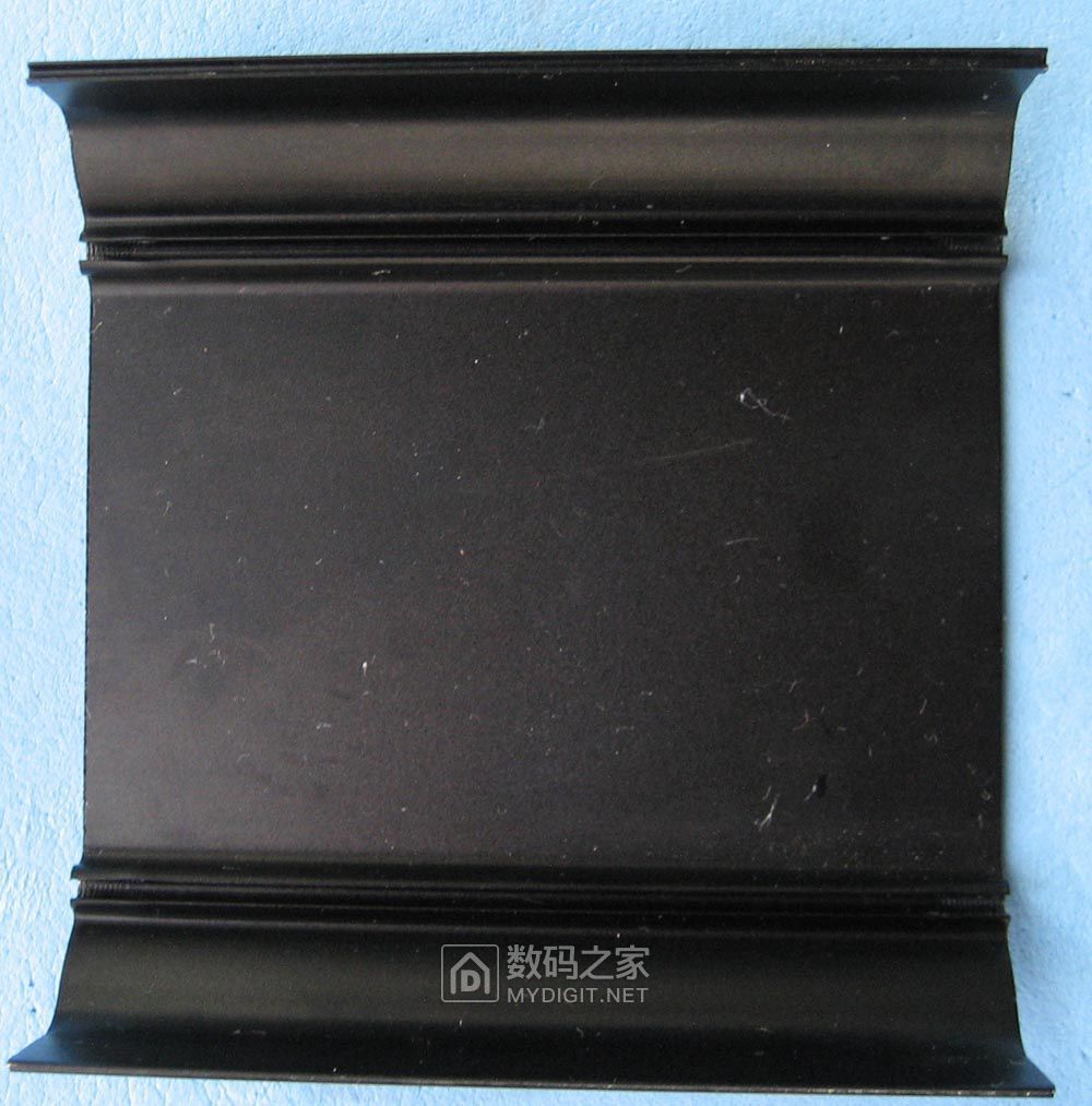

两端有螺丝,拆下上盖。
铝合金上盖里面。

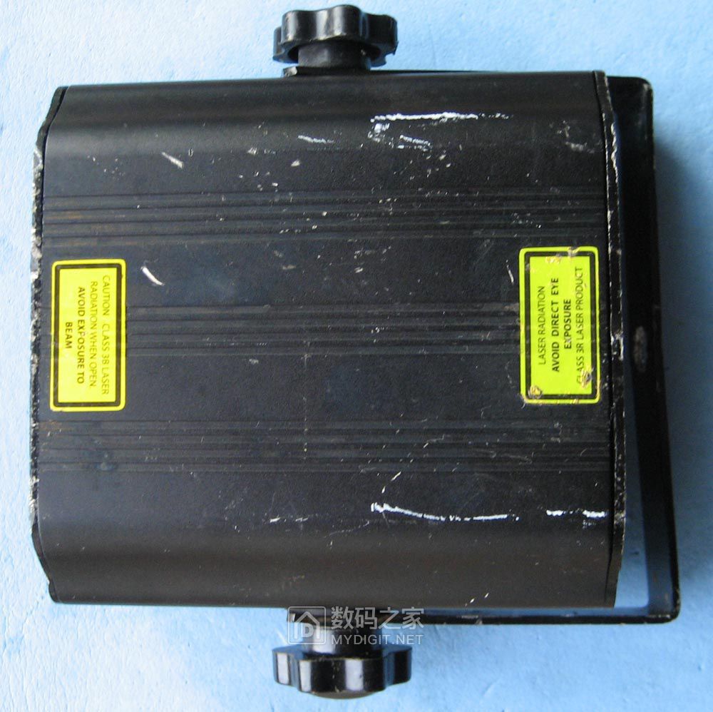

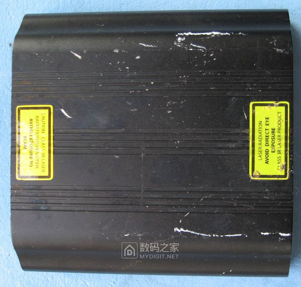

外面。

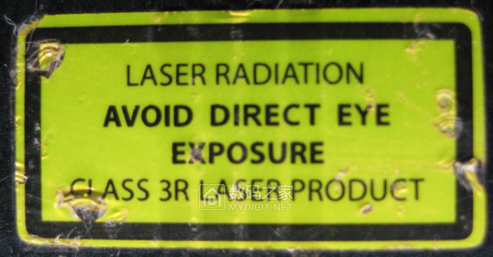

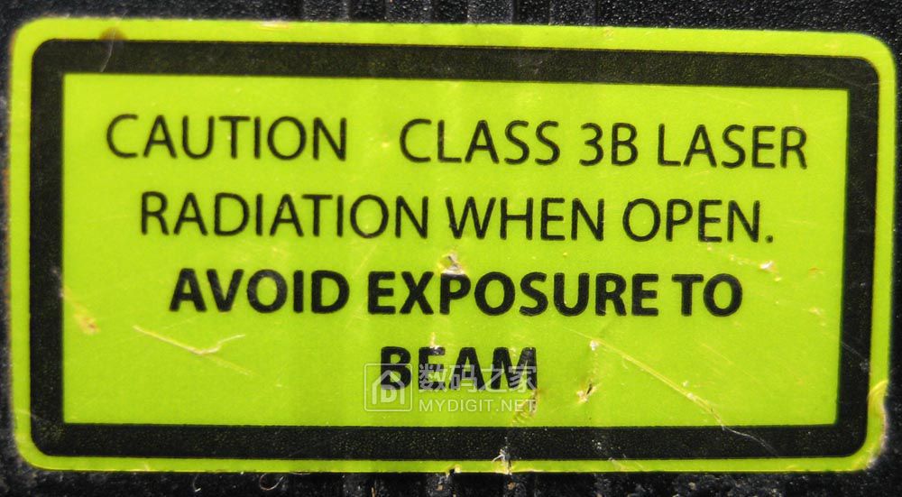

警示语。

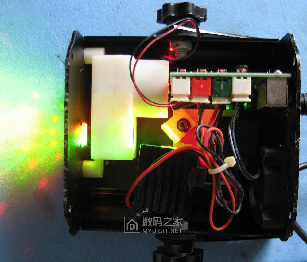

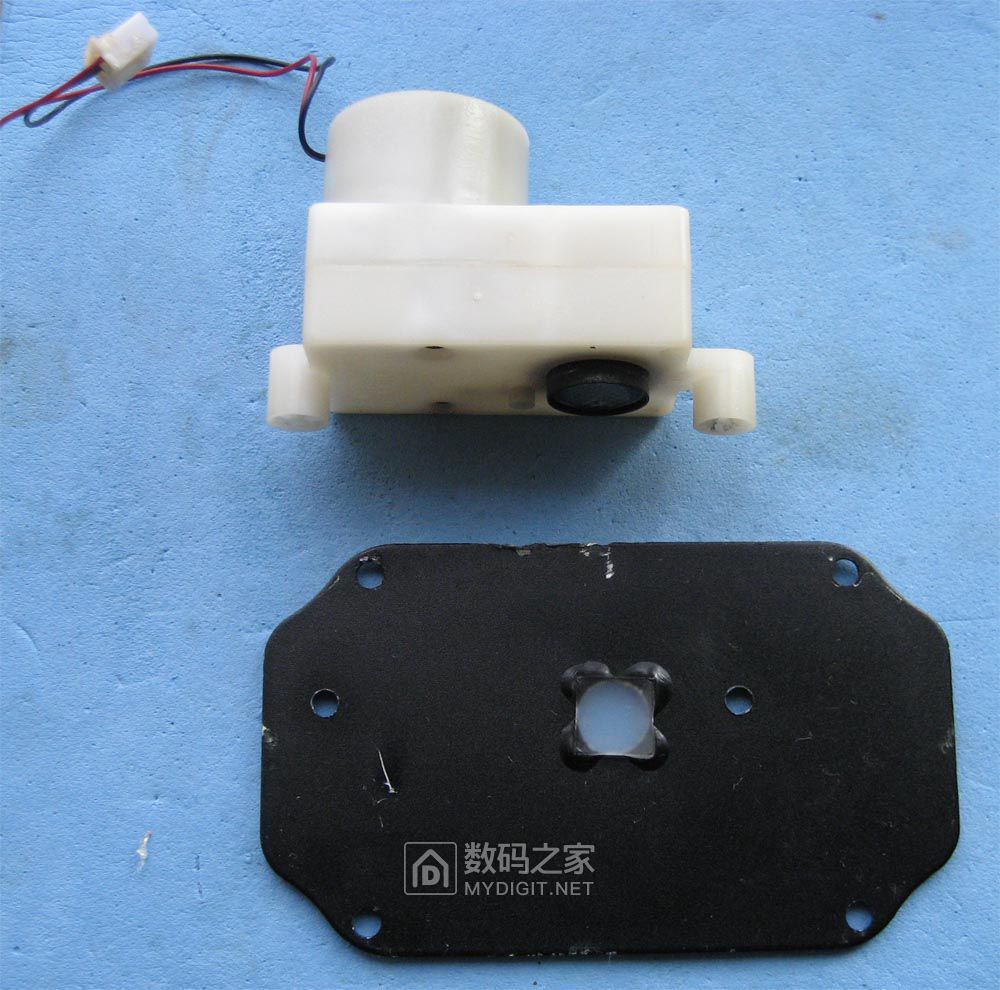

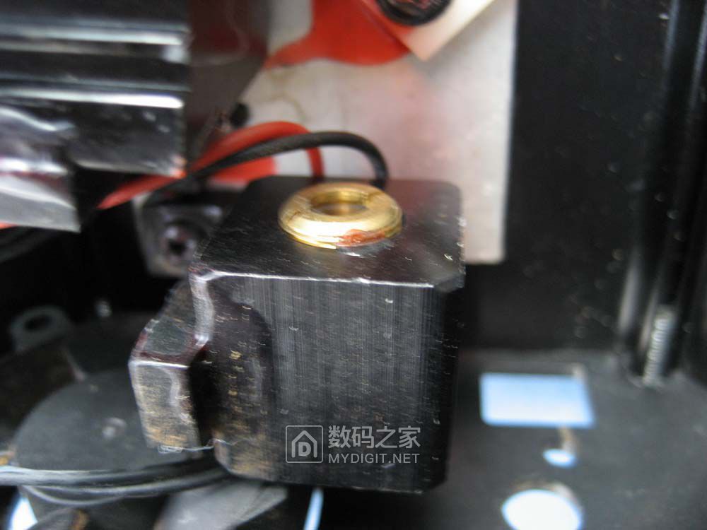

拆下激光器输出端。可以看到内部。
这是激光器输出口,有减速电机。

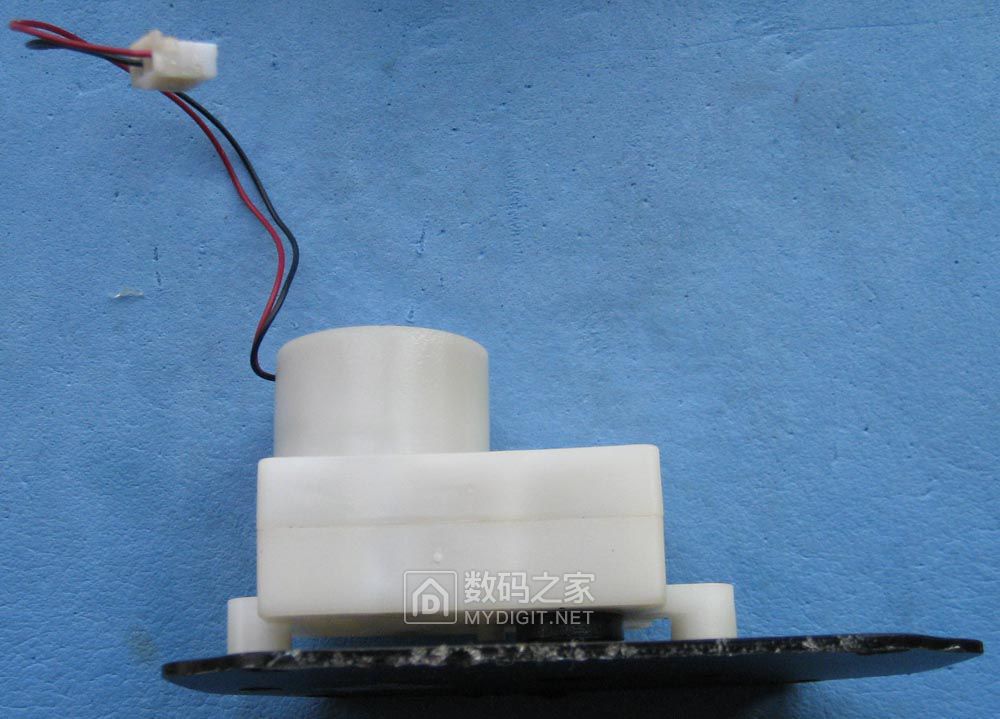

分离。

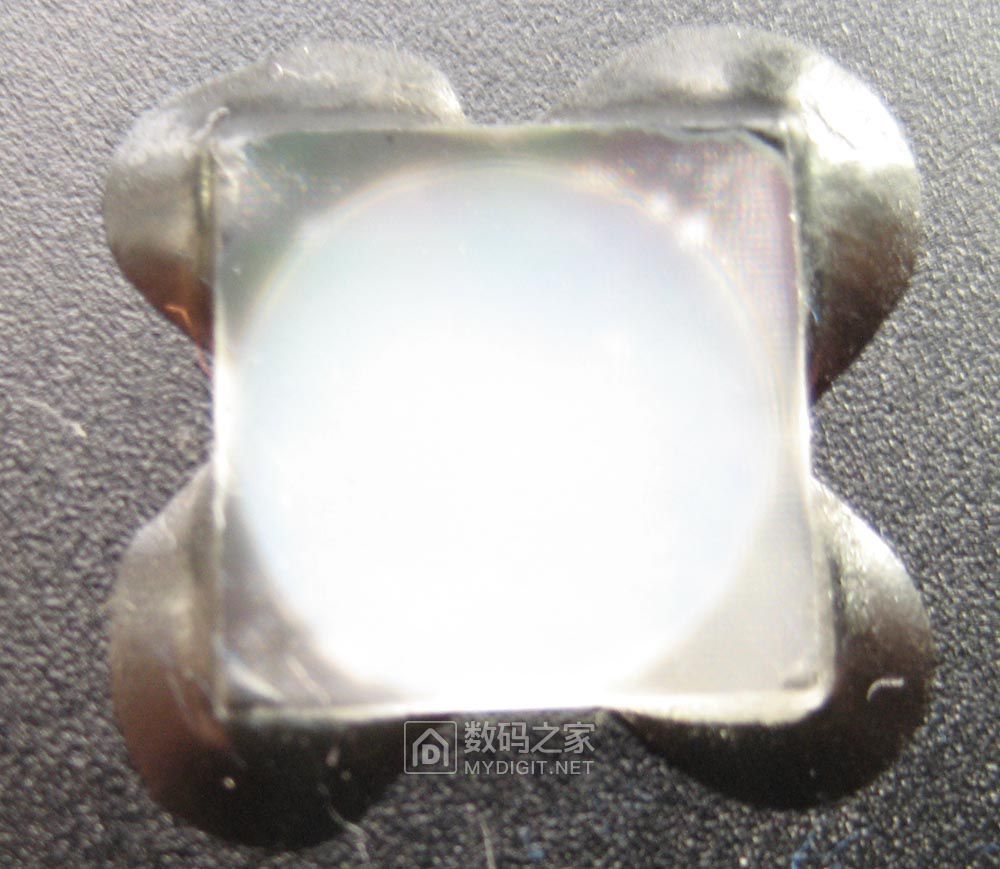

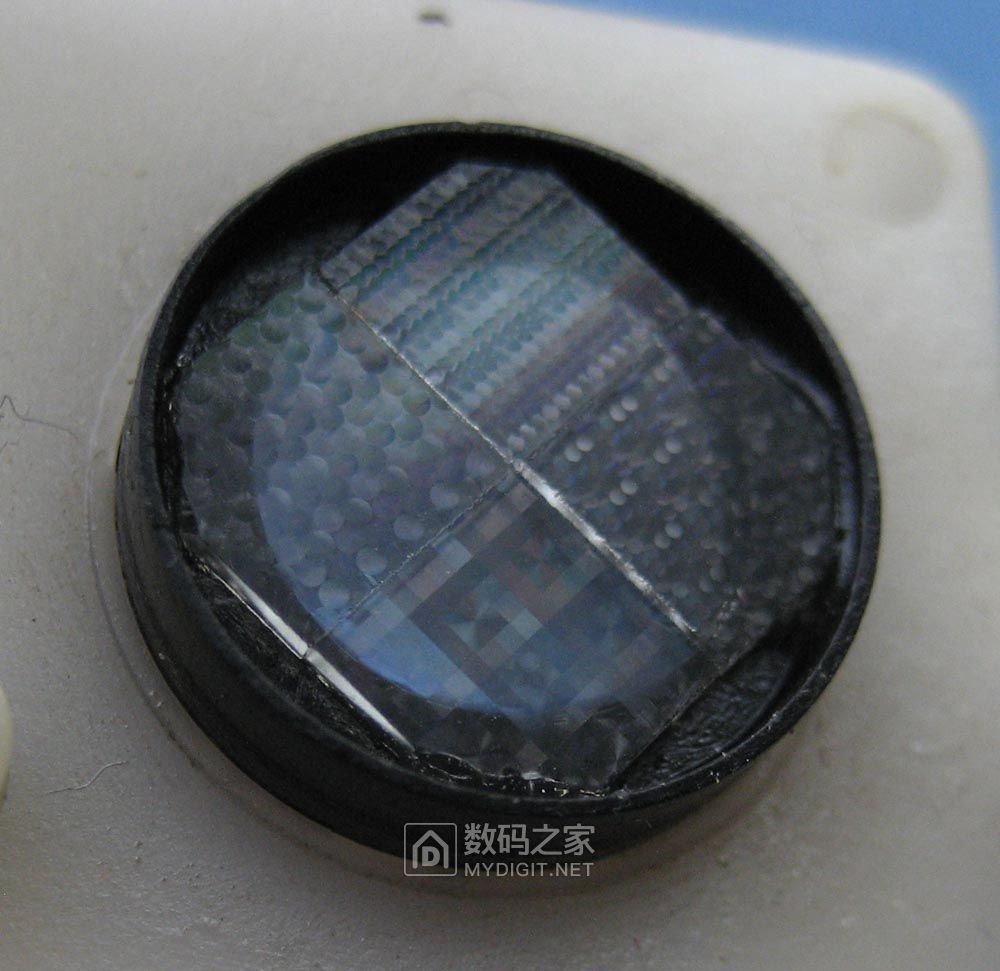

输出玻璃窗,有干涉图案的玻璃。

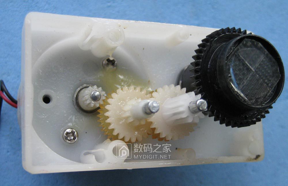

拆开减速电机。
旋转窗口,也有干涉图案。

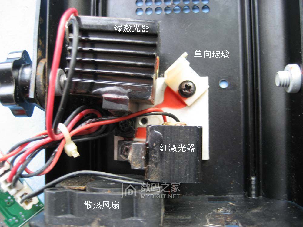

机器内部有两只激光器,一只红色激光器,体积稍小,一只绿色激光器,体积比较大,有散热,还有散热风扇,估计功率不小。
这是红色激光器。

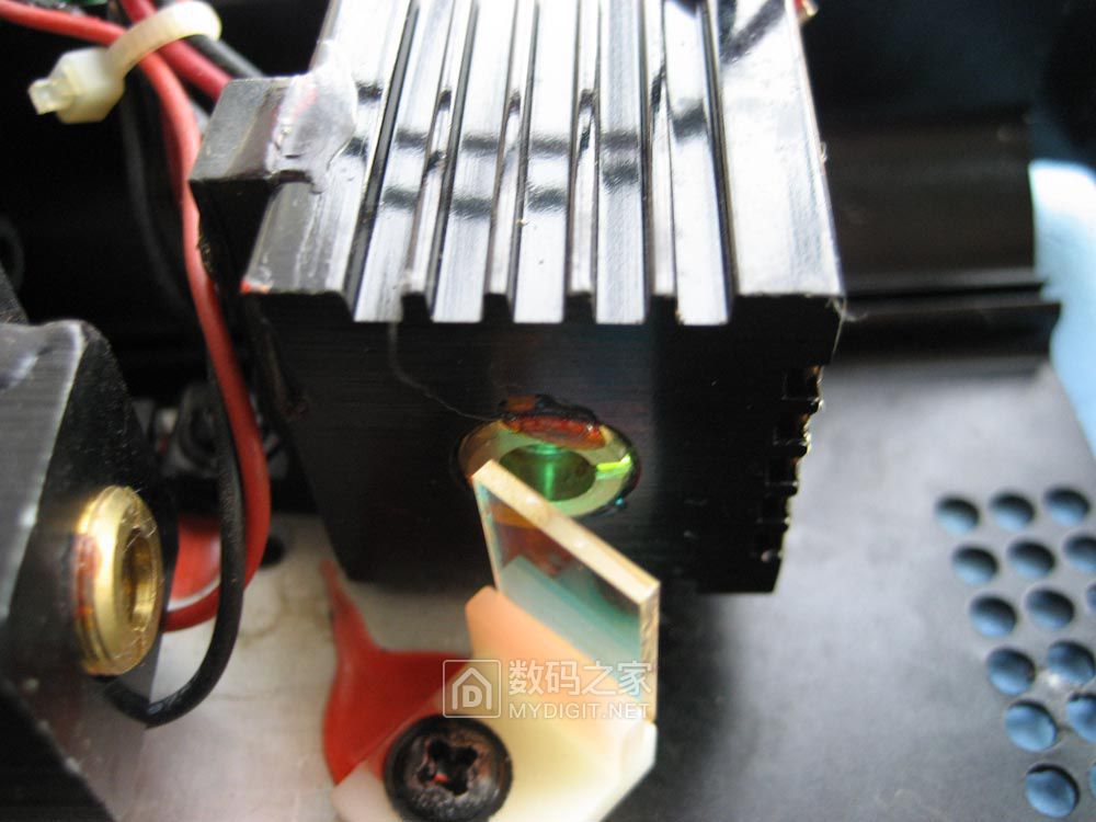

这是绿色激光器。在激光器的前端有单向玻璃,红色激光可以直接穿过单向玻璃,射向旋转窗,绿色激光被单向玻璃反射后,也射向旋转窗。

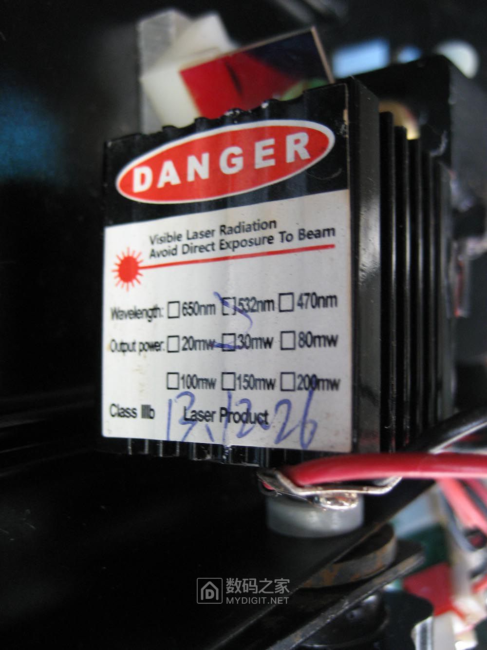

绿色激光器的标识。发光波长532nm(绿光),功率30mW,看来功率并不大。

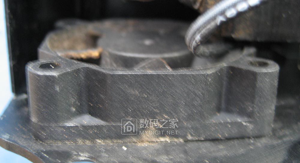

这是散热风扇。

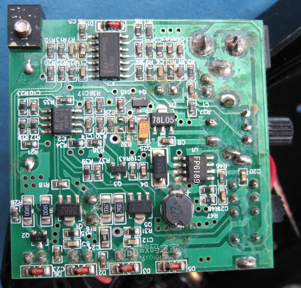

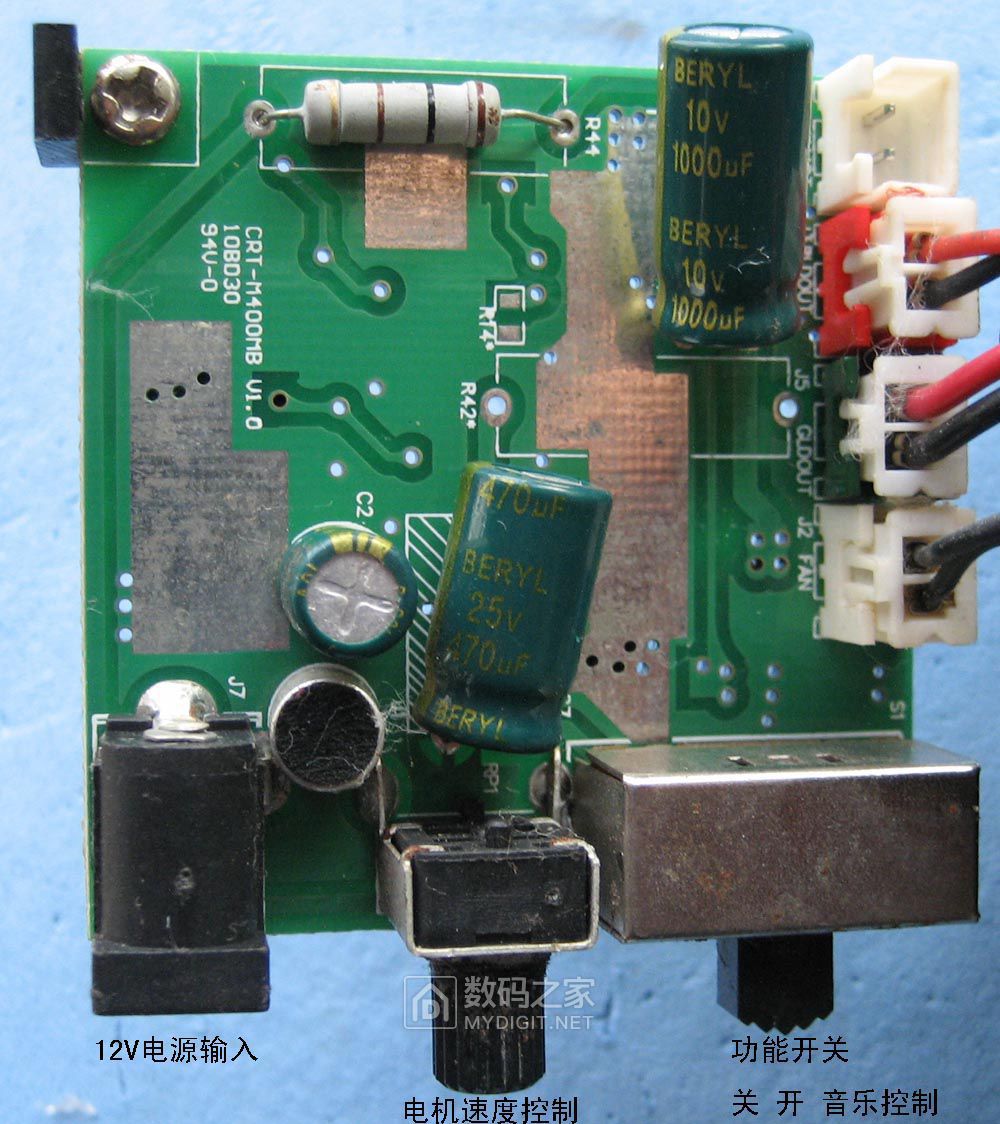

这是板子。两只D882驱动激光器,有个DC-DC降压芯片FP6189,散热风扇直接是12V供电。减速电机有调速电路。
板子背面。

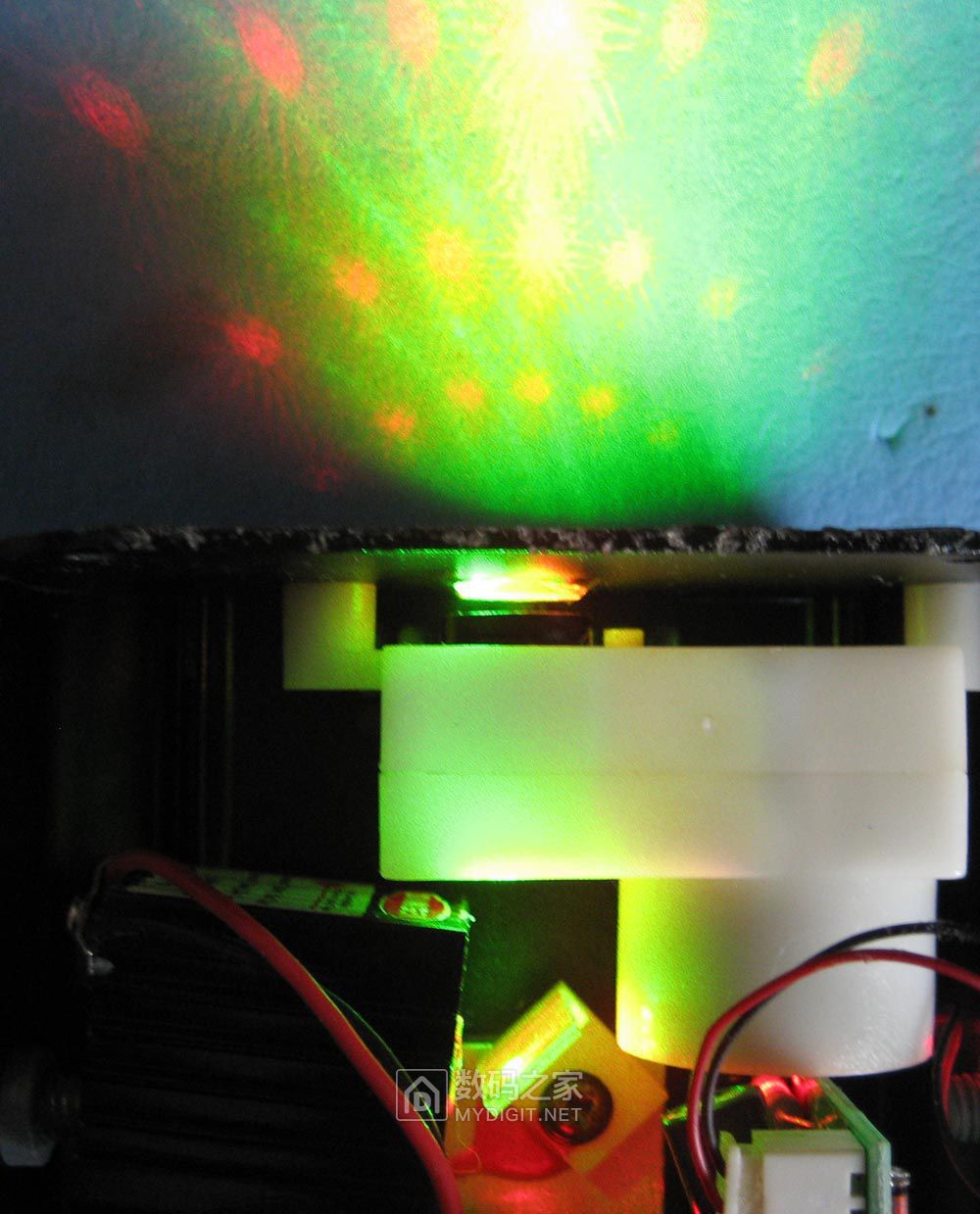

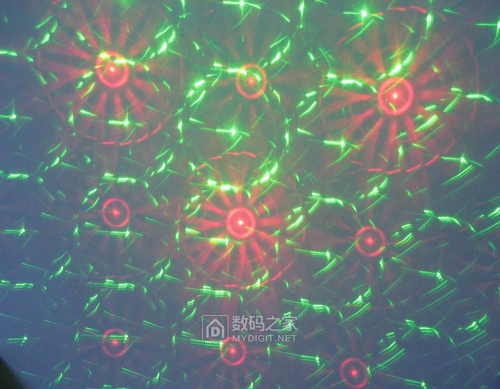

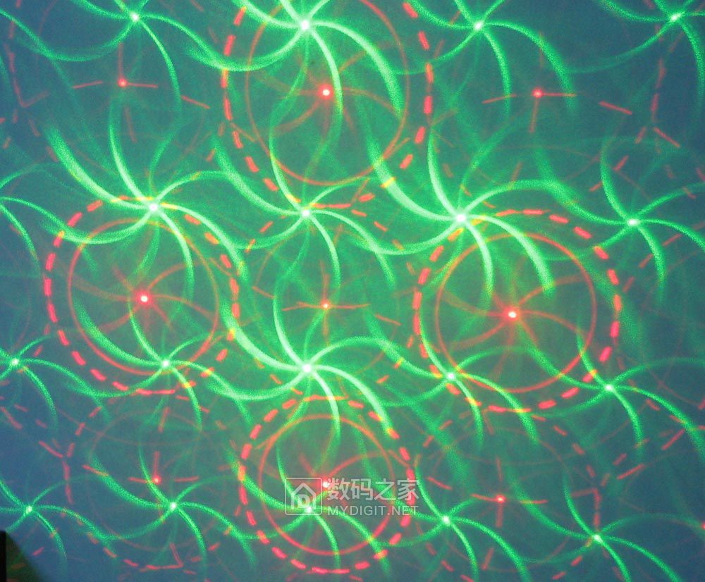

输出的光斑。
打到白色墙壁上的效果,比较近。可以看到红绿颜色的图案旋转、变幻的效果。
减速电机的噪音比较大,估计是进水的原因,这个东西也没啥用,吃灰去吧。
