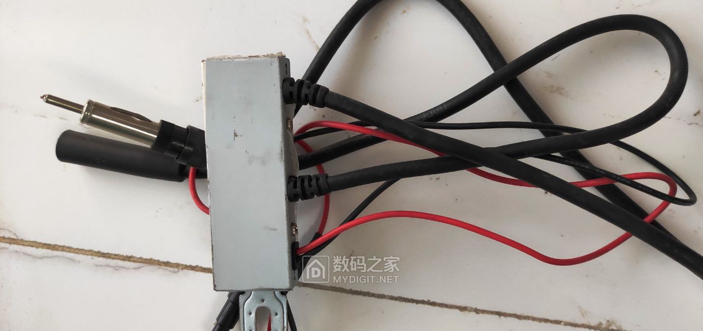

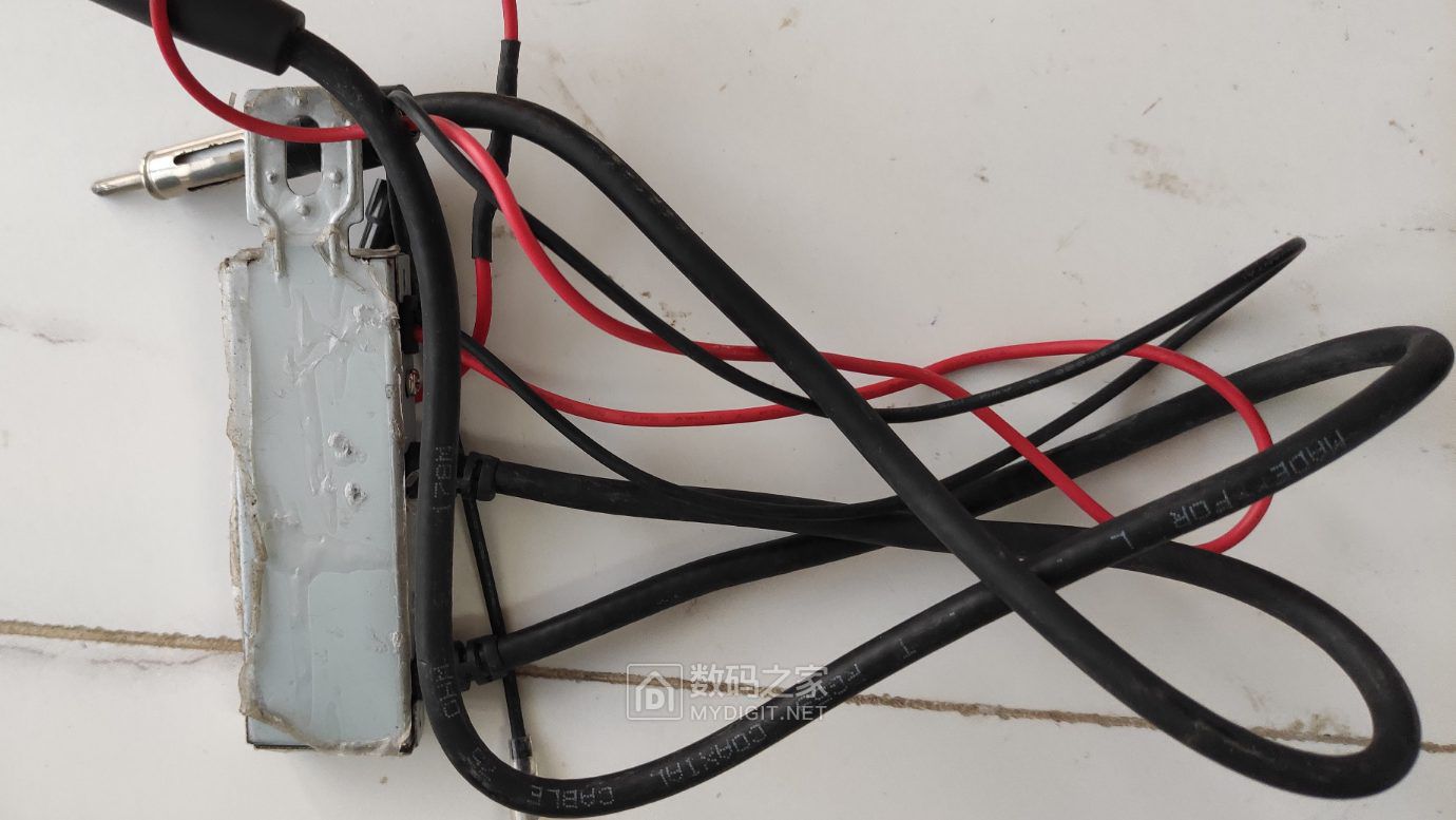

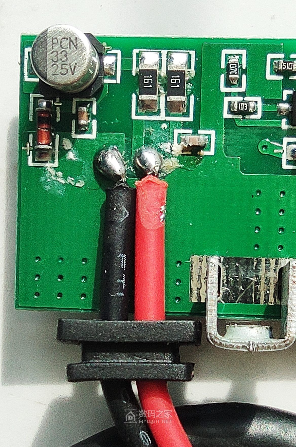

车载收音机有问题,拆下来看看,顺便把天线放大器拆开看看
外观,有电压线,输入输出线

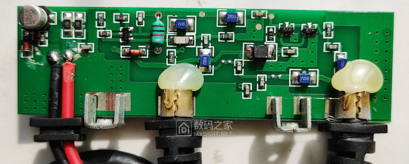

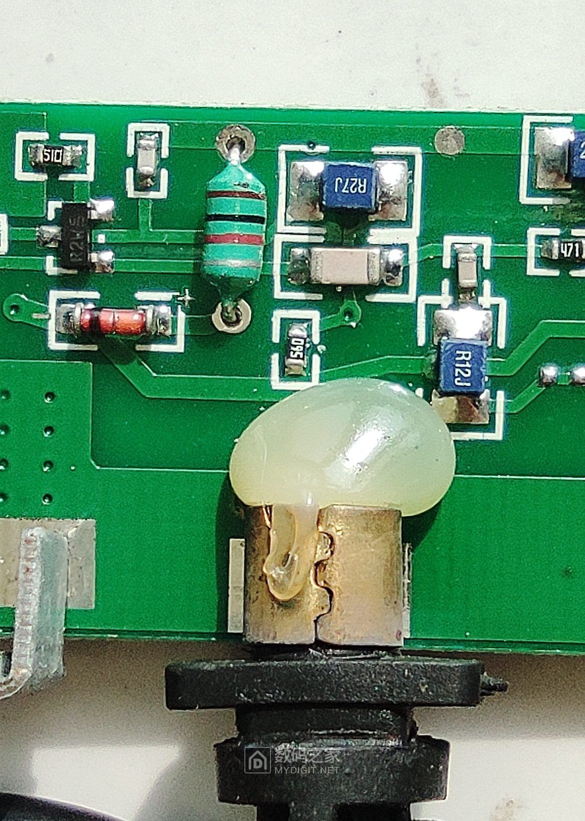

里面电路

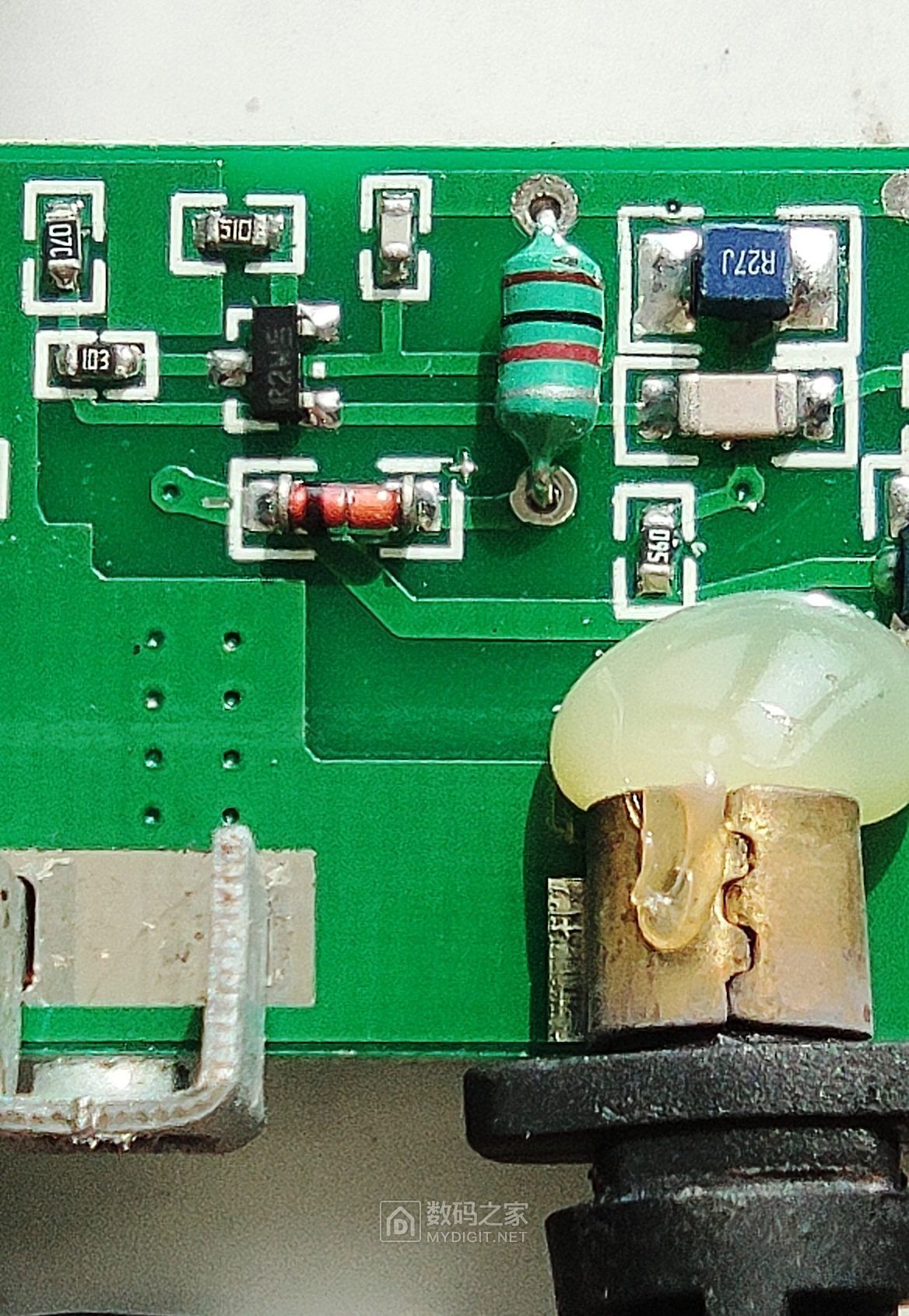

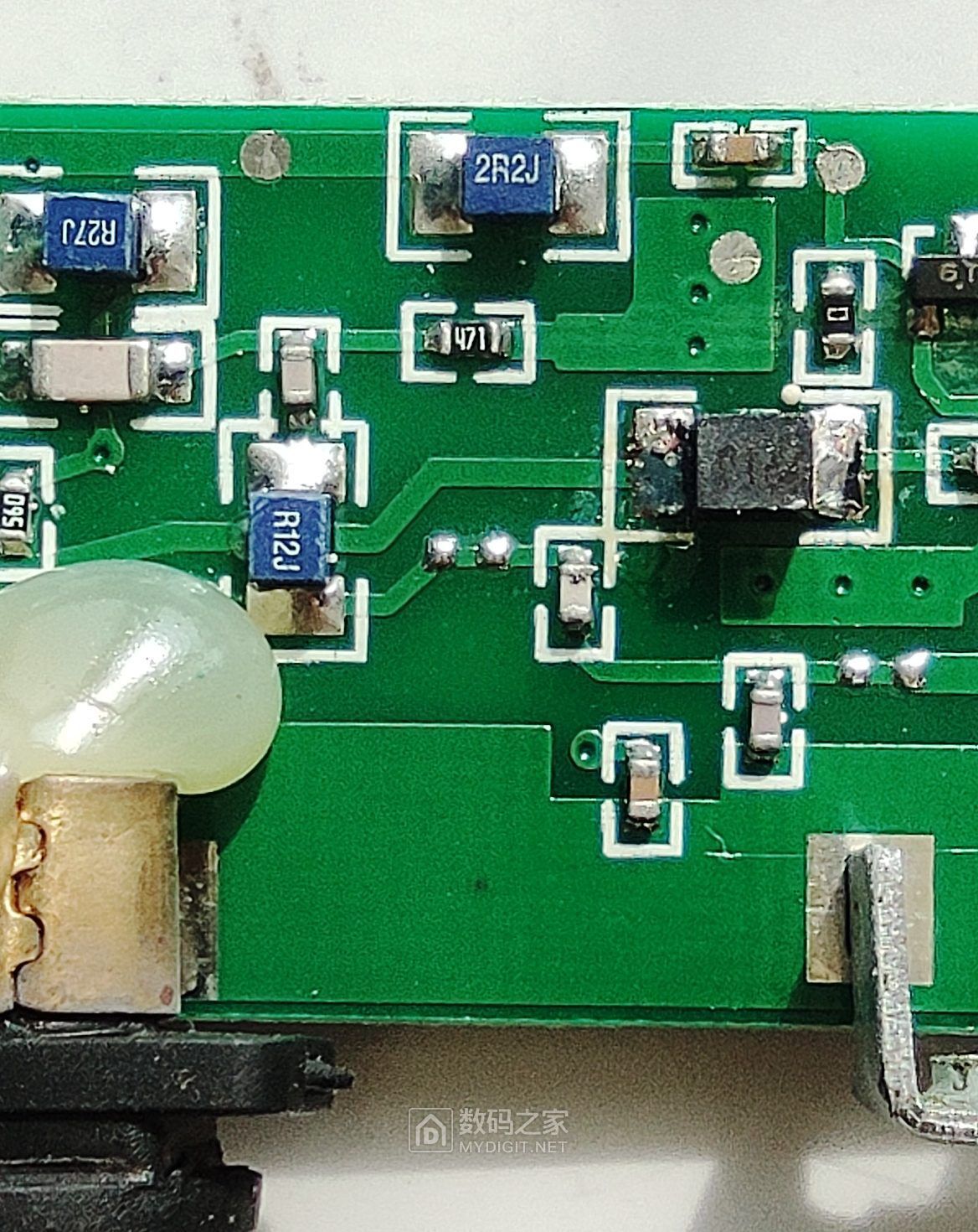

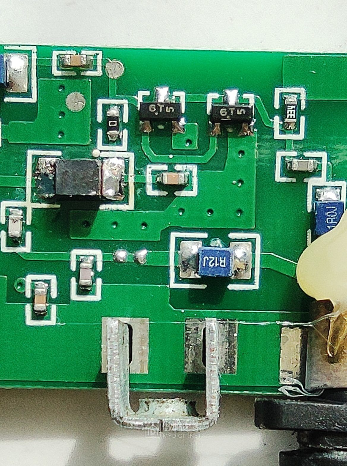

两个三极管 6T,可能是MMBFJ310,RF放大器
电阻电容

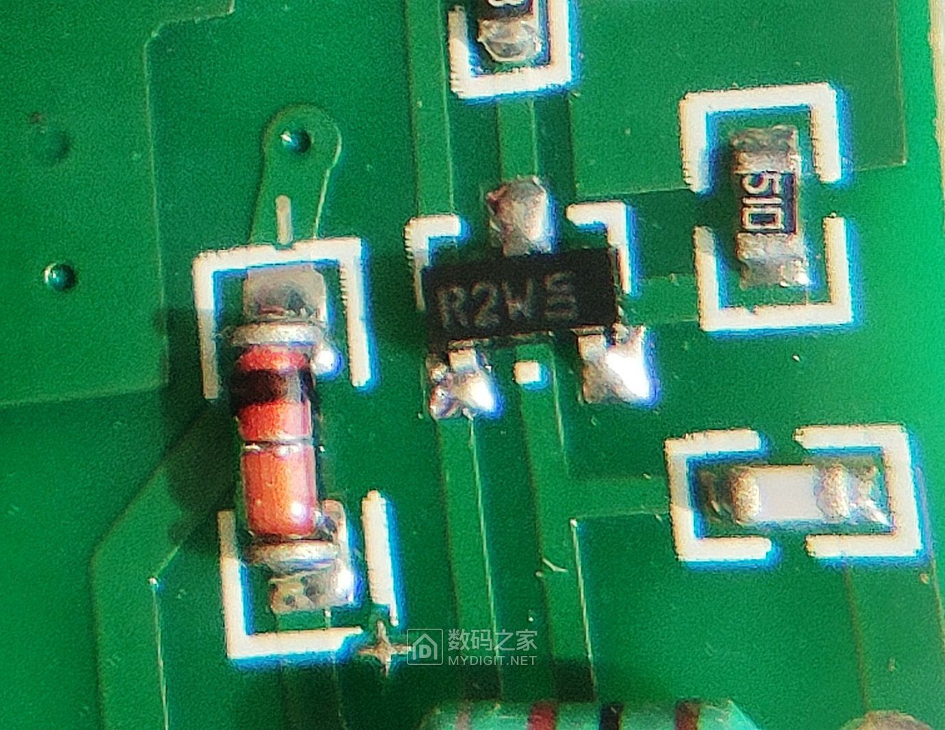

还有一个三极管 R2W,这个管子是BFR93A,硅超高频低噪声功率管是一种基于N型外延层的晶体管。具有高功率增益、低噪声特性、大动态范围和理想的电流特性。主要应用于超高频低噪声功率管主要应用于VHF,UHF,CATV,无线遥控、射频模块等高频宽带低噪声放大器。该芯片原产于PHILIPS,现在国内也有公司生产。军用微波相控阵雷达功率放大器件生产技术的基础上,为民用市场研制开发了系列高频微波三极管,包括2SC3356,2SC3357,2SC3838,BFQ591,2SC4226,BFR540,BFR520,其性能指标同NEC、philips同类产品相同。

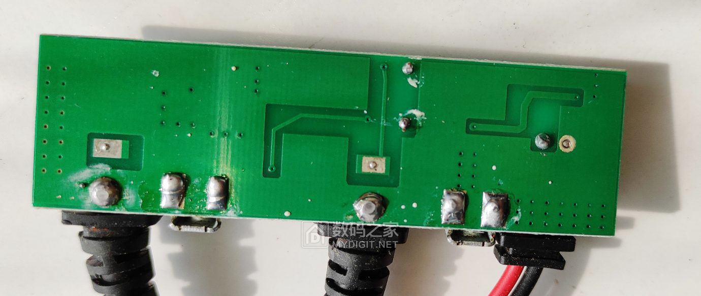

电路板反面
挺简单的,谢谢观看!
