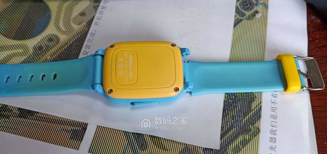

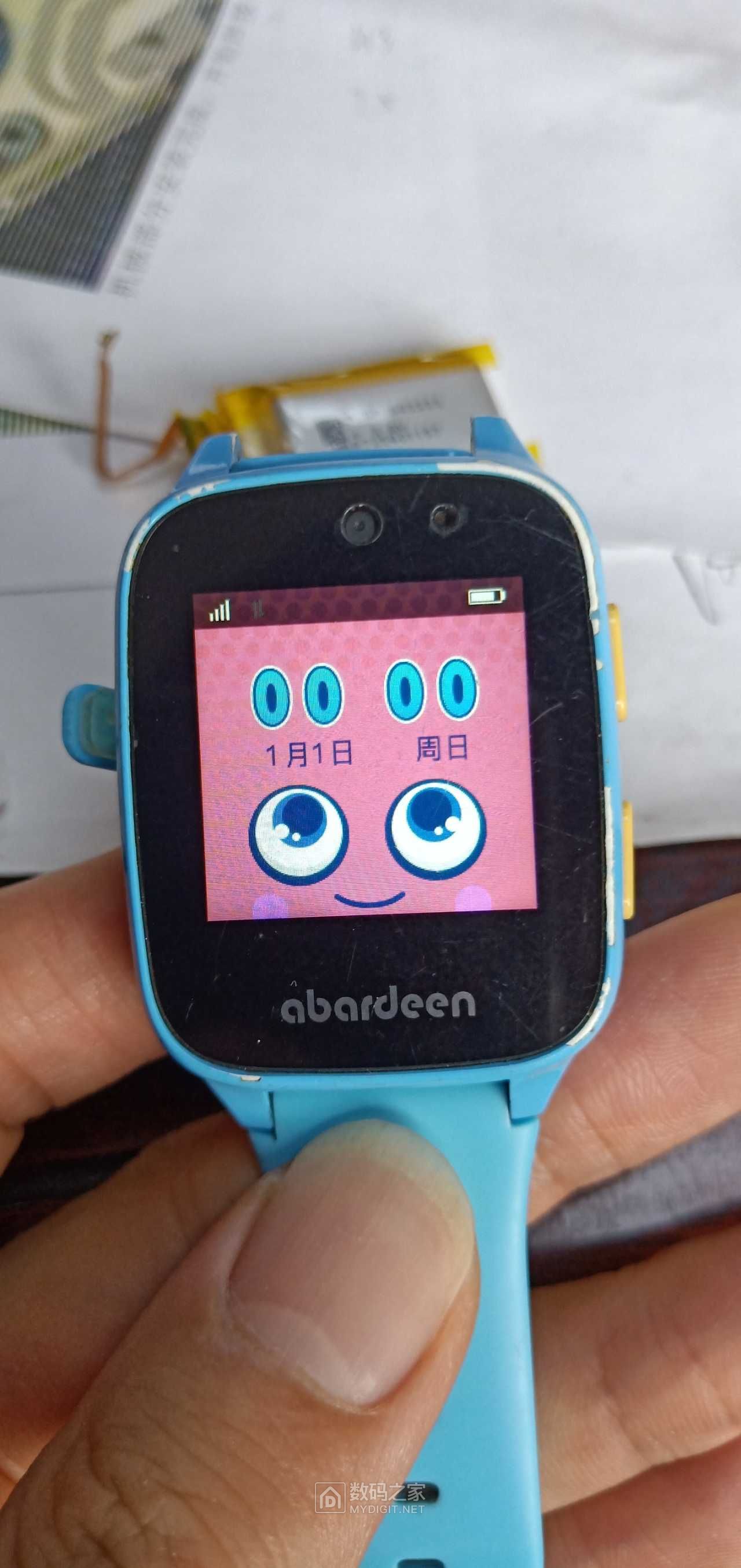

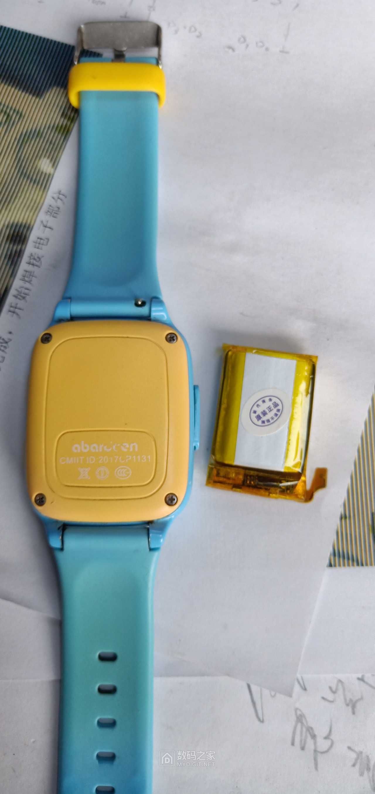

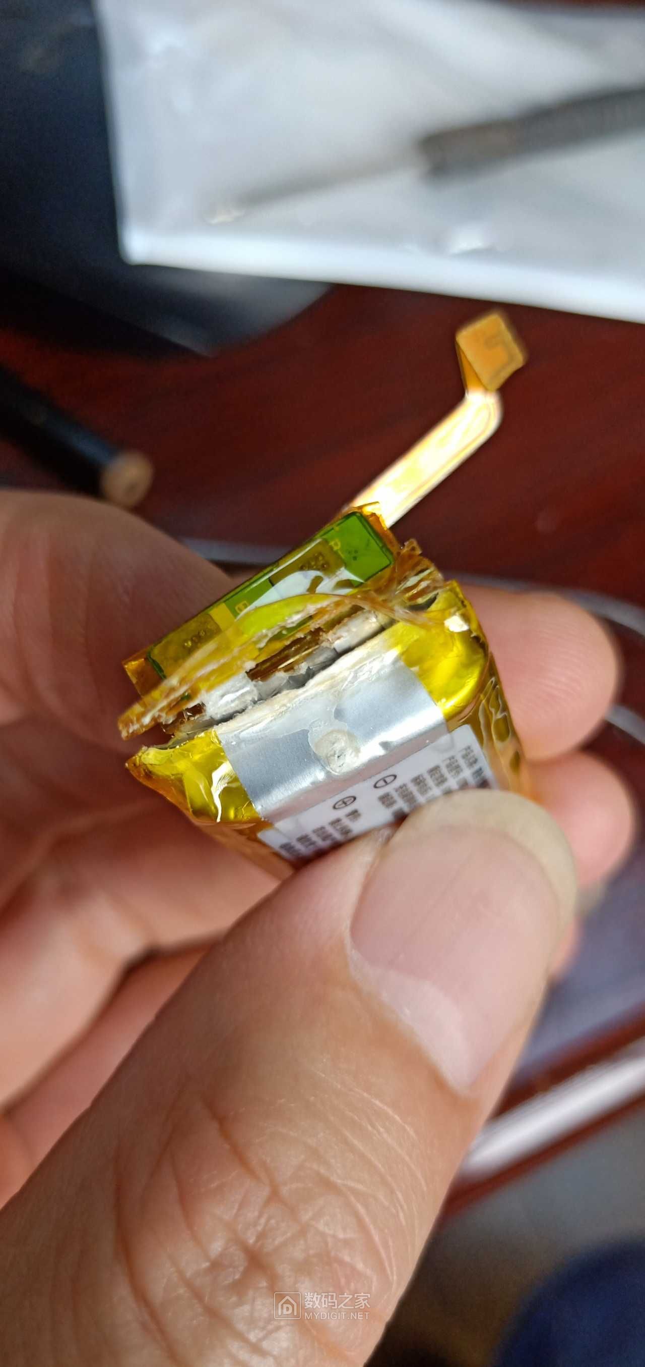

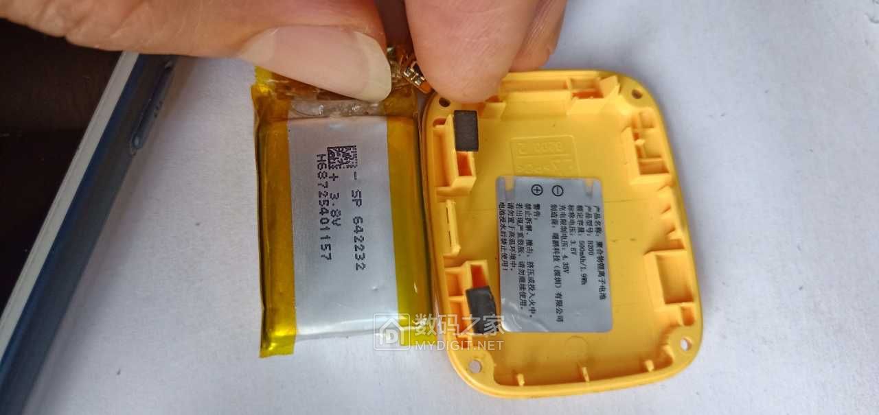

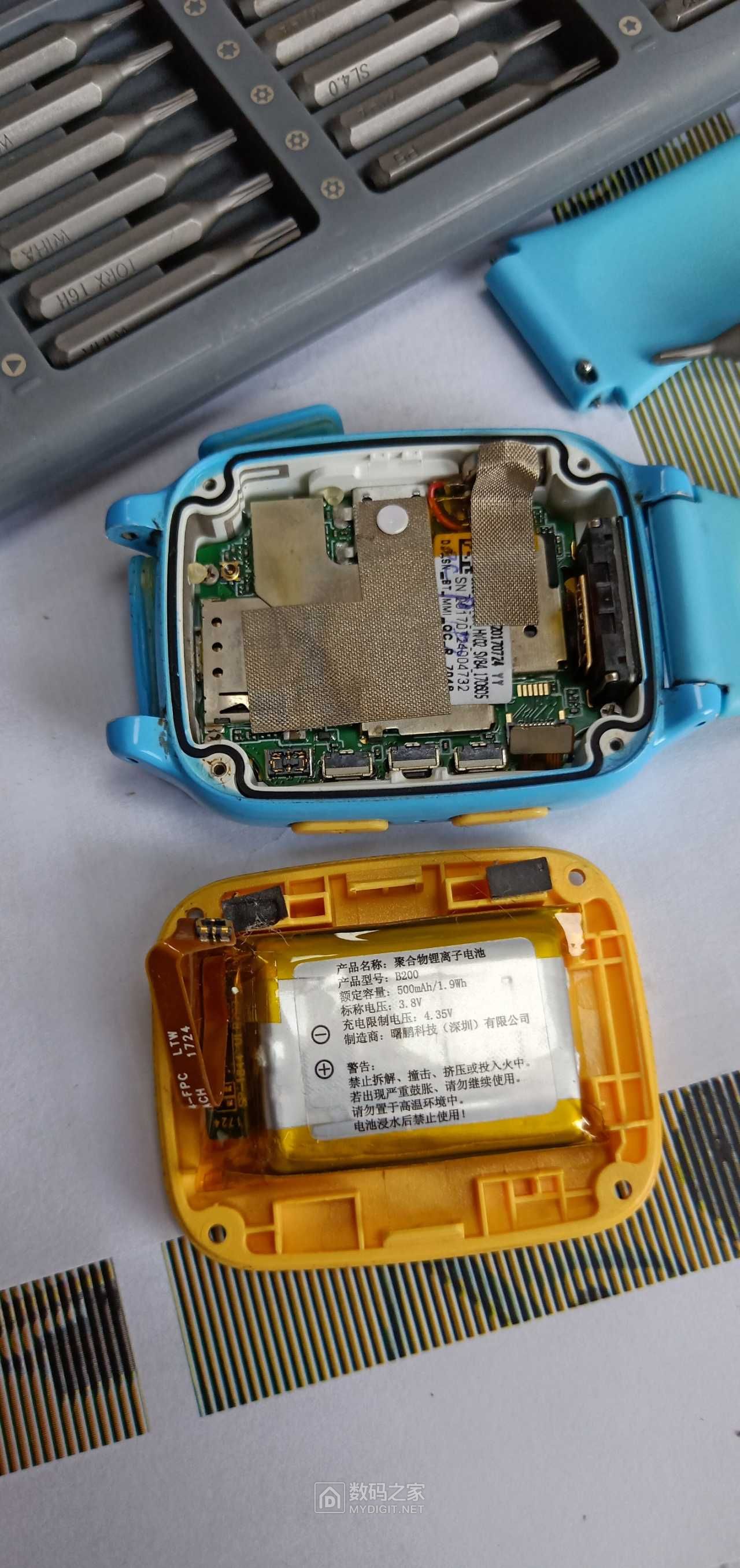

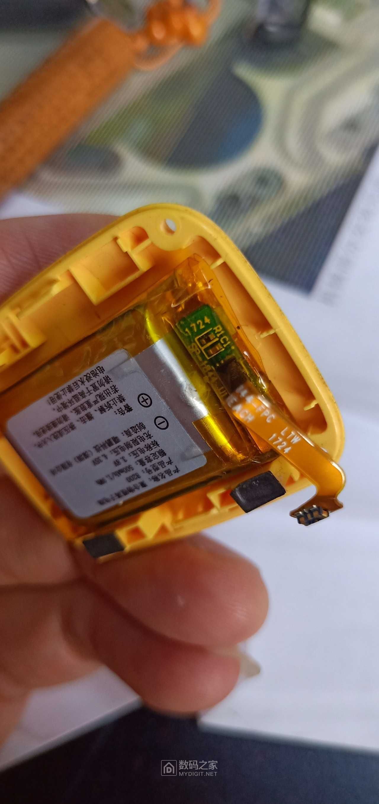

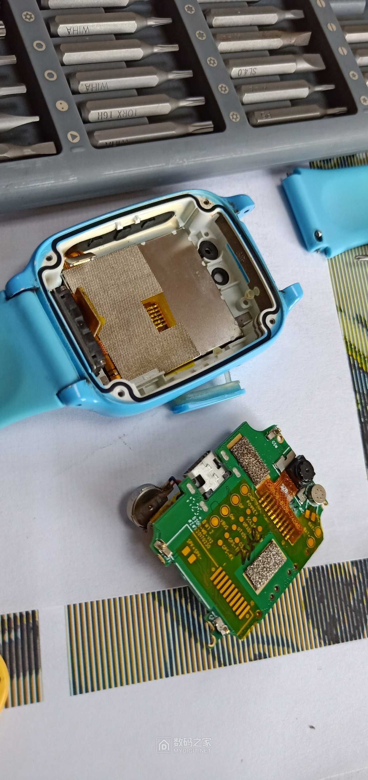

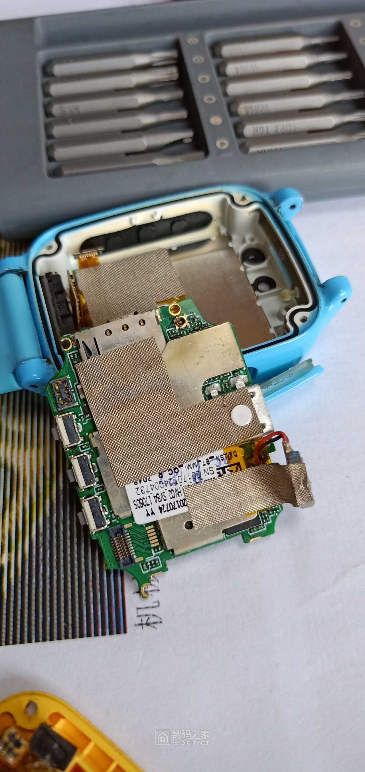

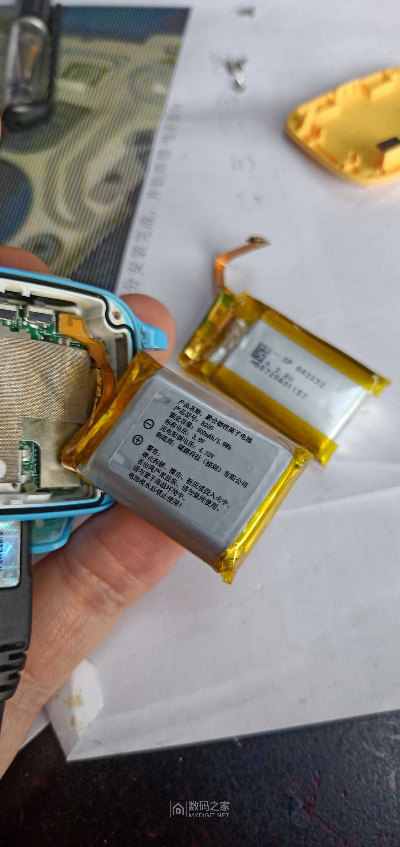

同事小孩的定位手表,刚一年多。说是用不了一天就没电了,最近只要稍微动一下sⅰm卡就关机,拆开检查了一下,主板没有什么问题。怀疑电池不好。让他网上买了一块电池。换电池的时候才发现,这原装电池也是贴牌的,原来的电池接口处果然漏液了。把这个牌子撕下来,贴到新买的电池上,装好机,充电。

 楼主| 发表于 2019-6-30 23:32:21 来自手机浏览器 | 显示全部楼层
潜隆 发表于 2019-6-30 21:33
时间没有调整,还是1月1日
断过电就置0了,没插卡联网娇正时间。
