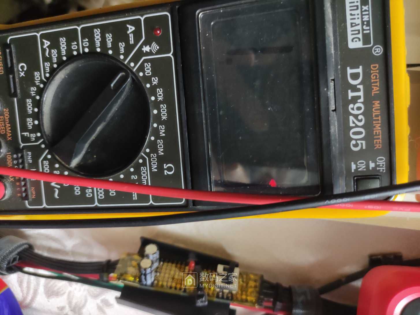

我打算花30块买一个表,拆屏幕把我的那块老表修好,不知道万用表3字的折叠屏幕是不是都一样大

不是反光膜问题,黑,液晶老化了

就是这样

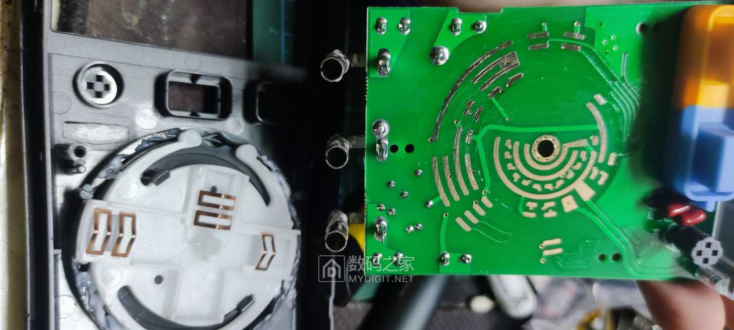

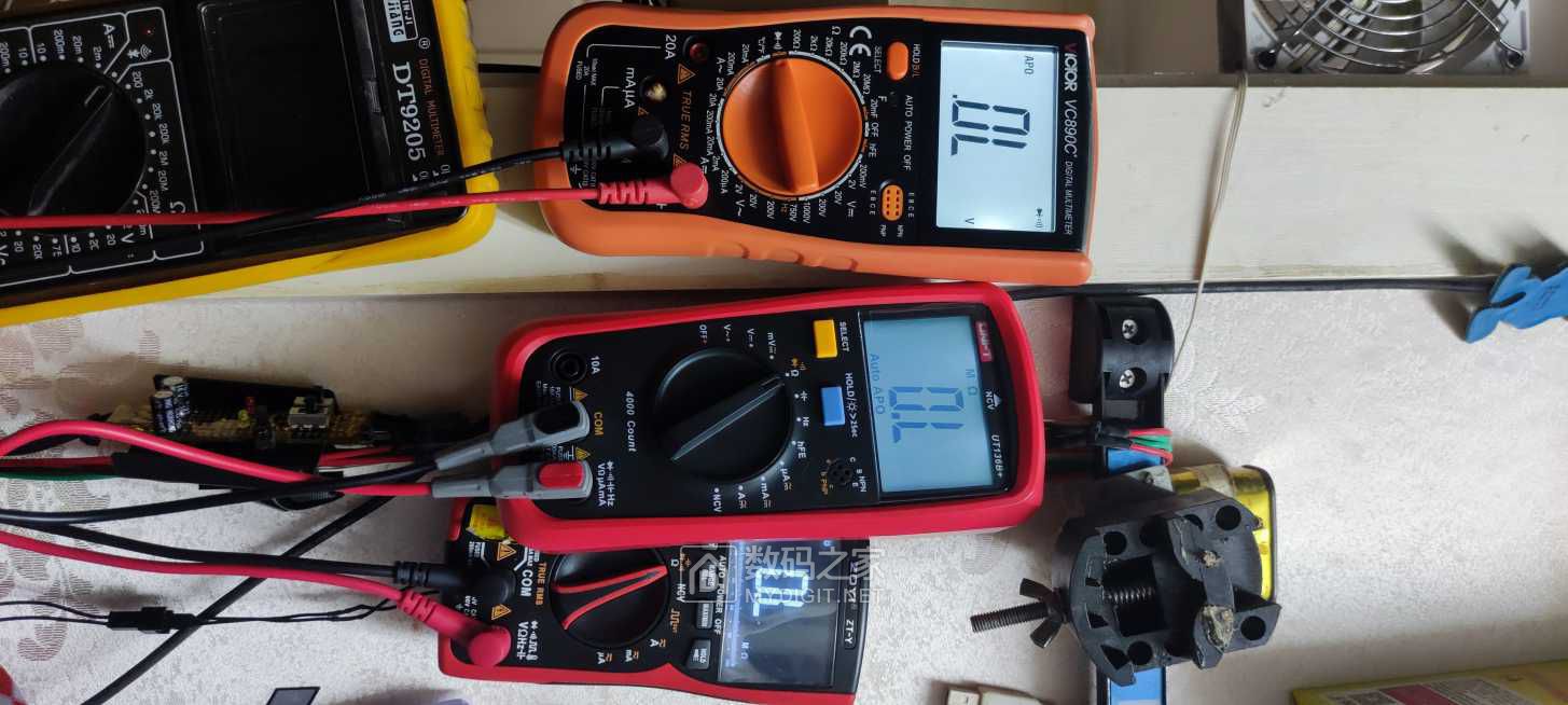

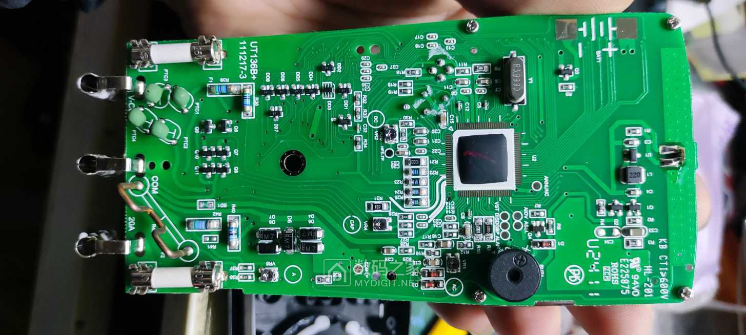

 楼主| 发表于 2024-11-30 18:37:52 来自手机浏览器 | 显示全部楼层
好了感谢各位提供的意见,暂时买了用过的人都说好的表,估计后面还会买一块好点的,会持续关注论坛这方面的信息
不多说,上图,知道得一眼就知道
 楼主| 发表于 2024-11-30 18:39:08 来自手机浏览器 | 显示全部楼层
24年18周生产
 楼主| 发表于 2024-11-30 18:40:30 来自手机浏览器 | 显示全部楼层
全部表了,各位提供下下步该买啥表

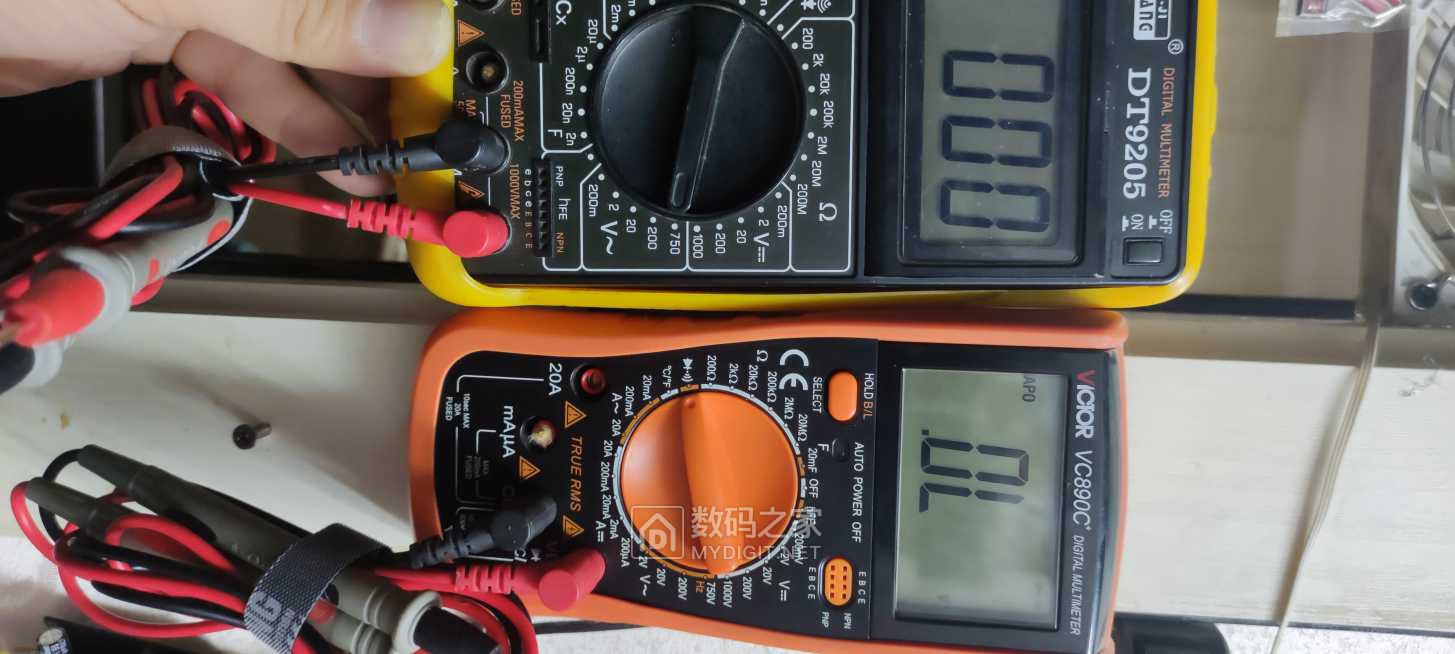

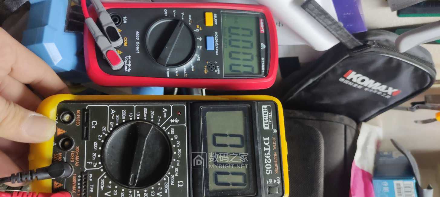

 楼主| 发表于 2024-11-30 20:00:17 来自手机浏览器 | 显示全部楼层
linksys123 发表于 2024-11-30 19:39
下图分别是修复前和修复后的照片,更换偏光膜和发光纸修复
嘿不错啊,
 楼主| 发表于 2024-11-30 23:04:30 来自手机浏览器 | 显示全部楼层
下图分别是修复前和修复后的照片,更换偏光膜和反光纸修复

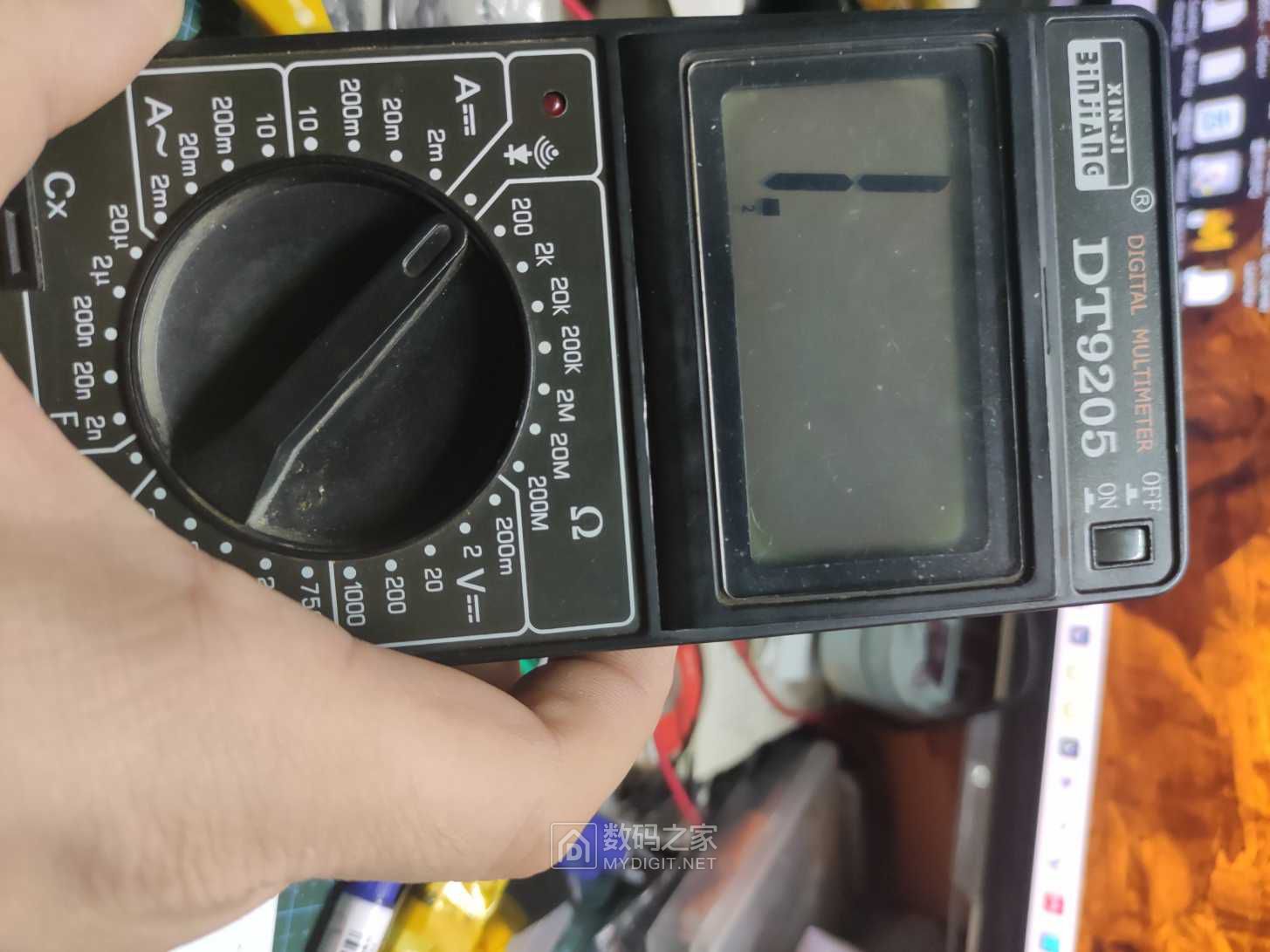

太感谢你了,你说的方法太有效了,,,顺着你的思路我看了下淘宝,那两张纸还挺贵的,加起来和我买廉价表换屏的方案节约不了多少,,顺手搜了一下视频,没想到有位大神用白纸也能修复,,我刚刚试了果然有效,效果肯定没换你说的那两张纸有效,我只找到了照片纸,是我能找到的最反光的纸了。
看看效果

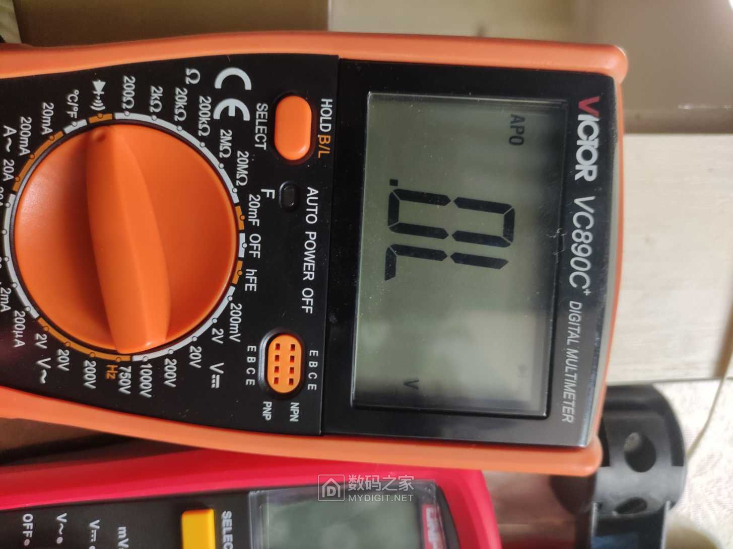

 楼主| 发表于 2024-11-30 23:06:34 来自手机浏览器 | 显示全部楼层
虽然不是很亮,但已经能清晰识别了,我已经很满足了,这块表跟了我20几年了,从学生时代就跟着我
 楼主| 发表于 2024-11-30 23:31:10 来自手机浏览器 | 显示全部楼层
再来两张,修复后的照片。
谁说论坛都是吹水的,这个帖子让我既有速度快的新表,还意外的修复了老表,,至从5年前我的老表坏了以后,先是买了890c+,感觉很好可以测电容了,二极管档能点亮的LED更多了还能测温度。之后却发现二极管蜂鸣速度很慢,无法准确判断鼠标微动是否连击,因为有问题的微动它也是一直长音滴,于是我开始寻找新表,,,众仪zt-y又是另一个故事。。慢,跳字。功能,精度没的说。
