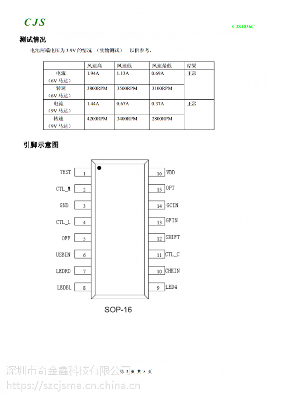

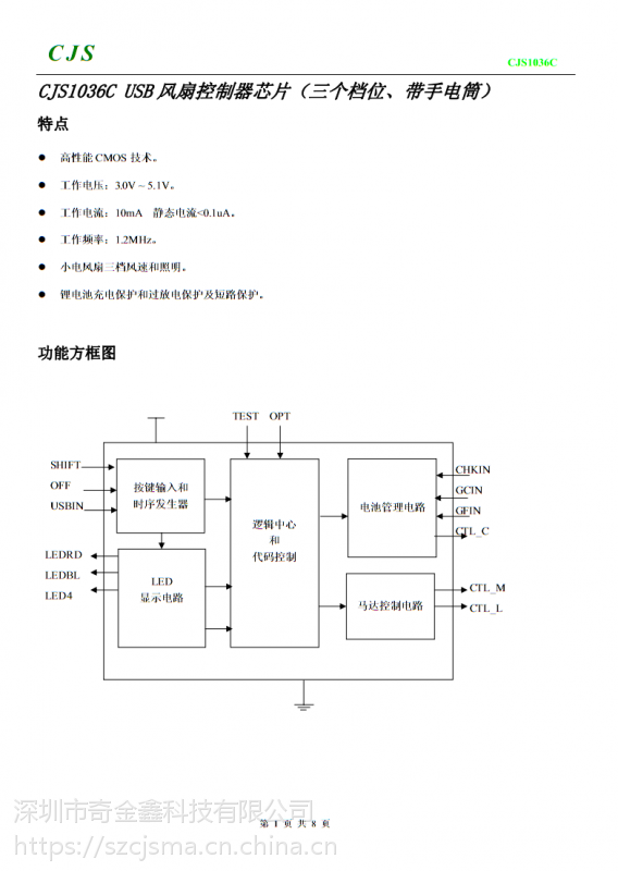

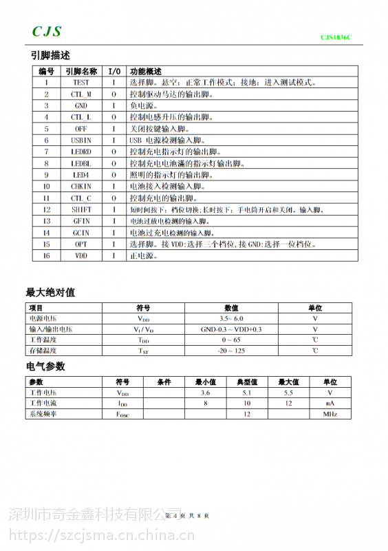

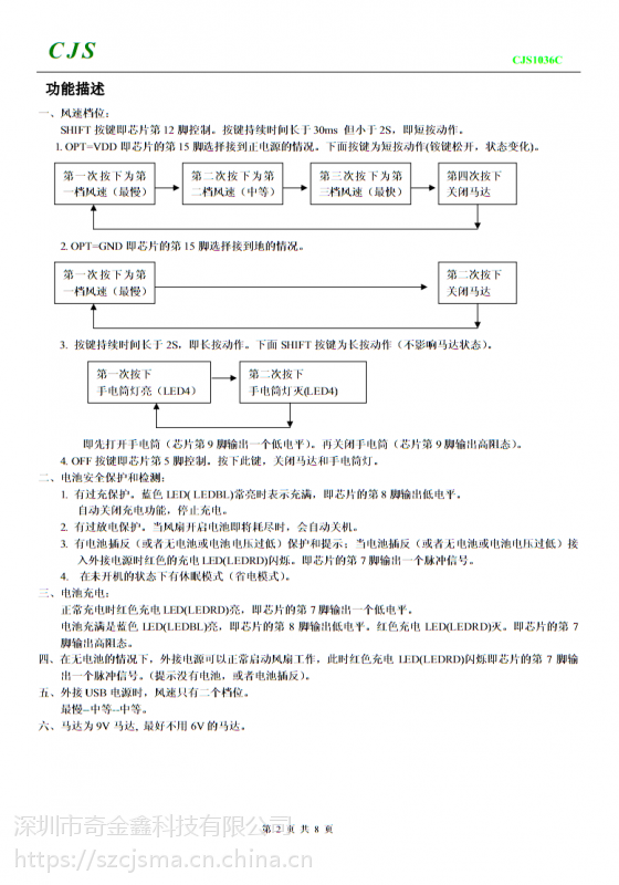

这颗芯片很牛,集成了风扇控制和充放电控制。特点如下(抱歉实在找不到没有水印的资料图):
