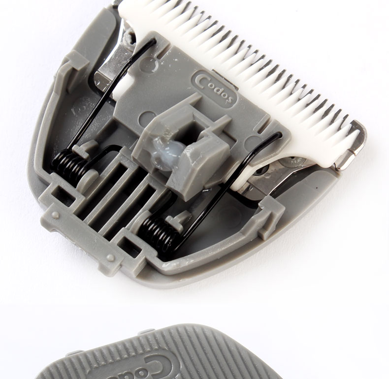

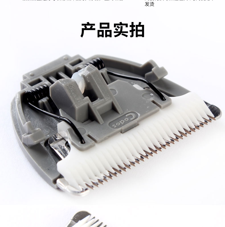

给你个高清图
发表于 2020-2-19 18:34:17 | 显示全部楼层
这样可以看清了吧?
发表于 2020-2-19 18:36:12 | 显示全部楼层
上图靠近润滑脂的弹簧中部,要先卡在底座上,然后才能安装刀片
