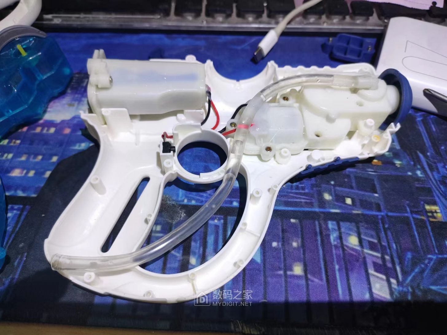

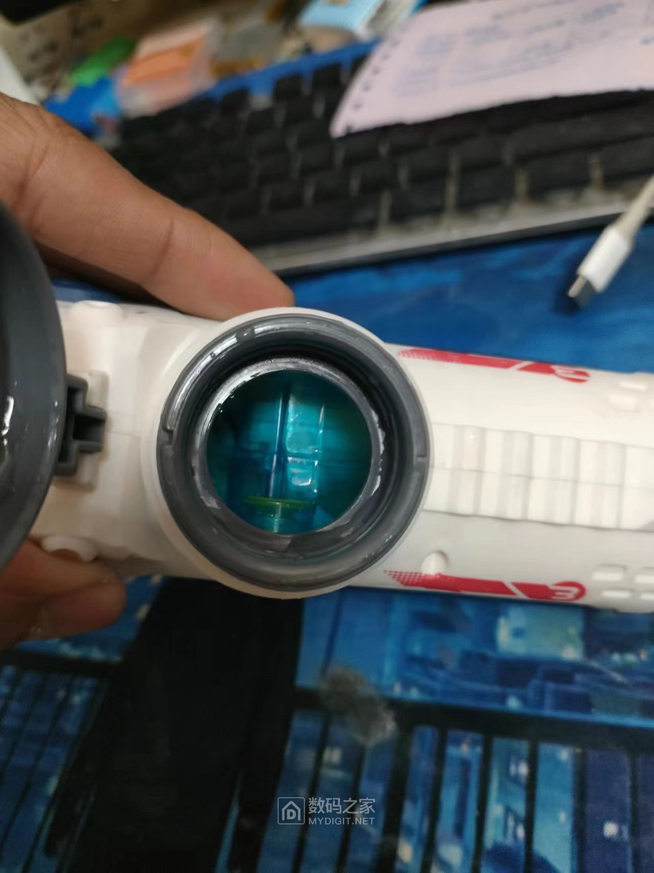

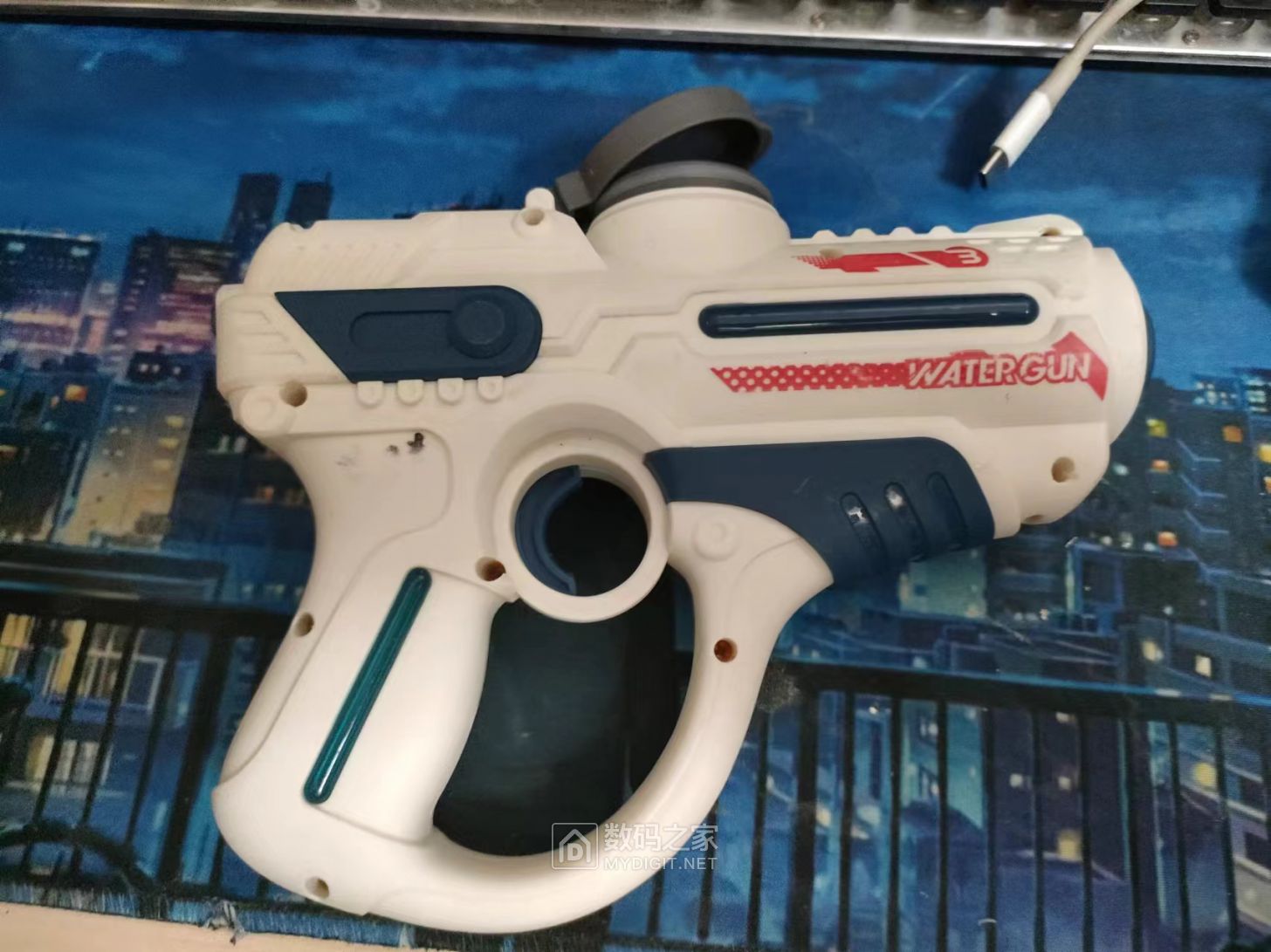

活动结束后,有把电动水枪不滋水了,怀疑是堵了,拆开看看吧,就是这把,PDD上很便宜,好像十几块
加水口又一圈硅胶垫,某些矿泉水瓶也可以和这个加水口兼容

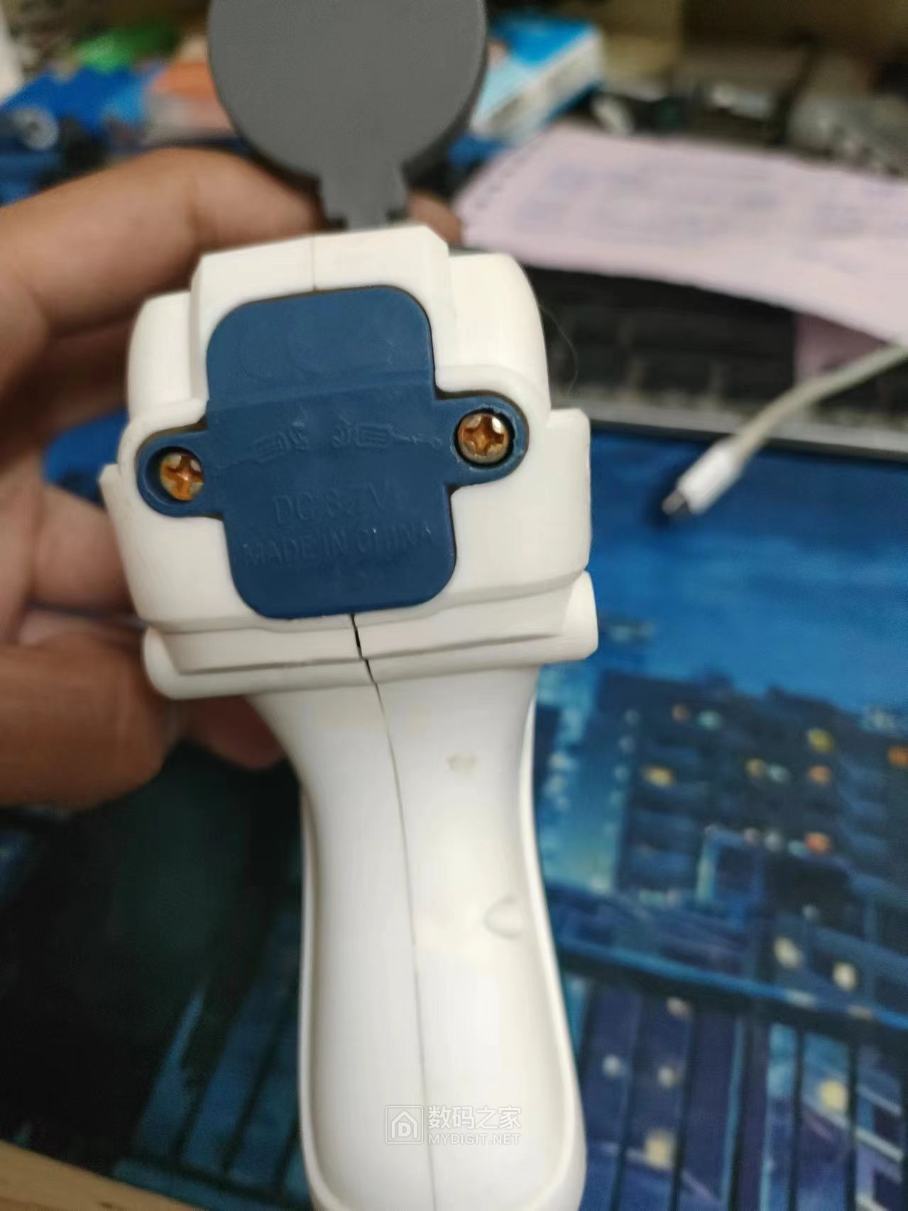

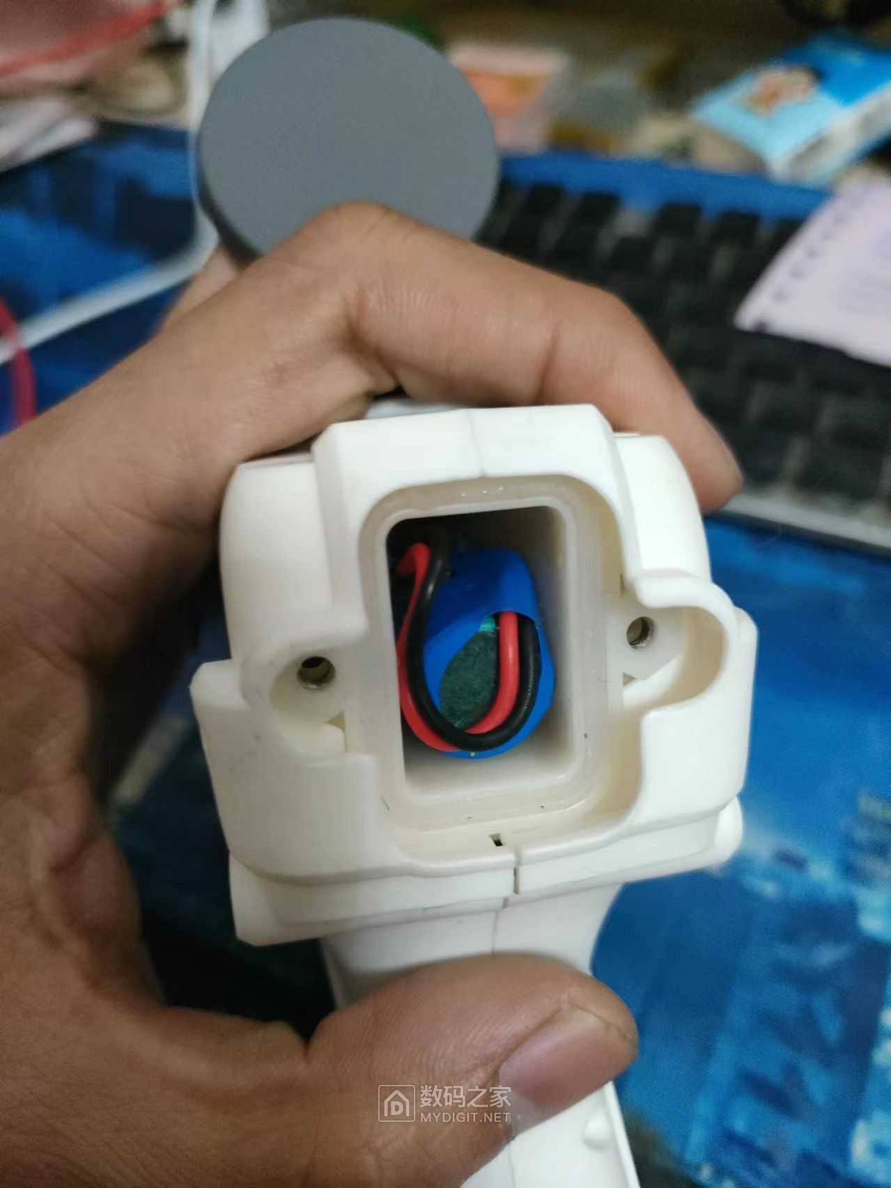

电池仓两个螺丝卸掉就可以把电池拿出来充电

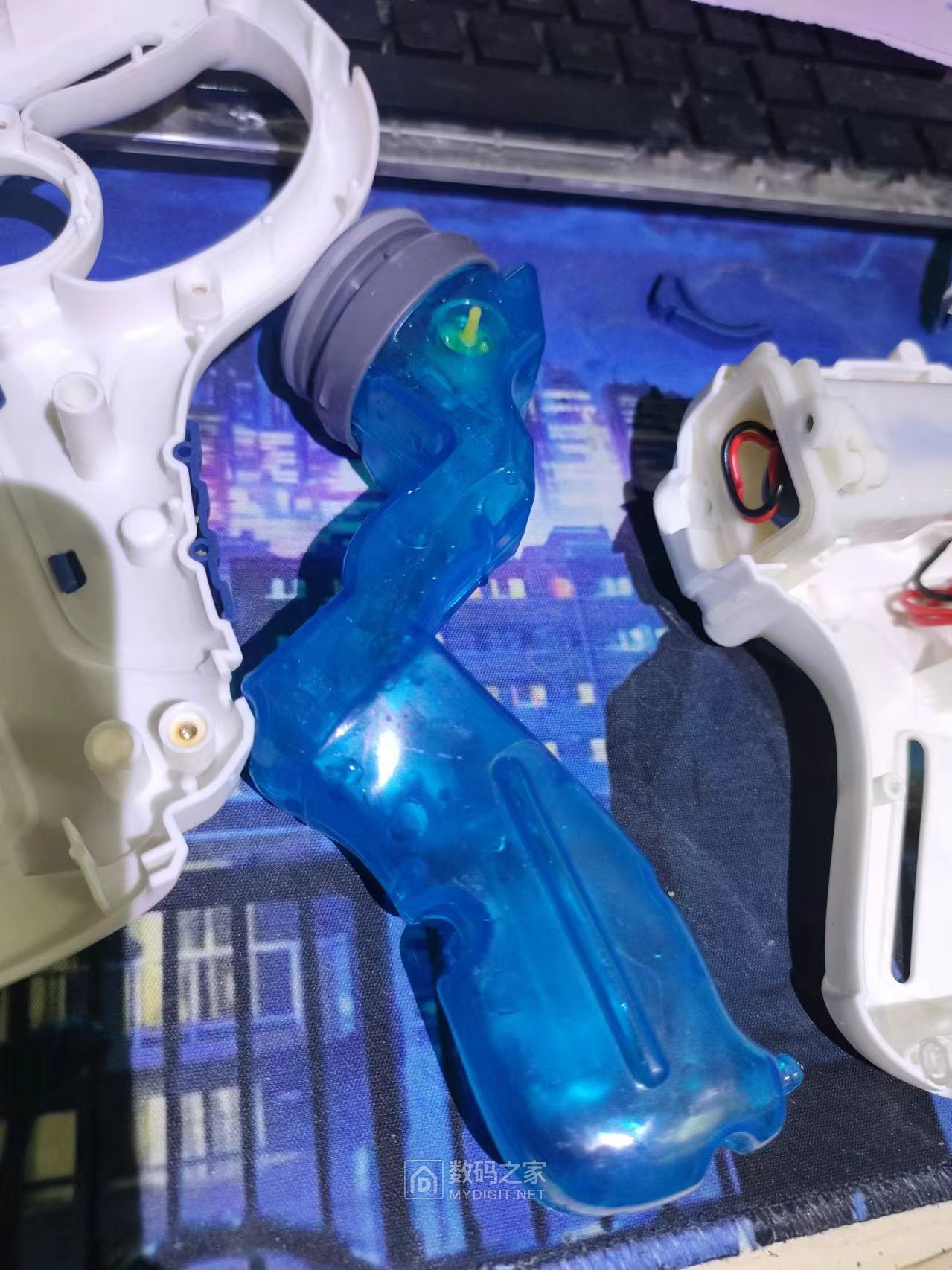

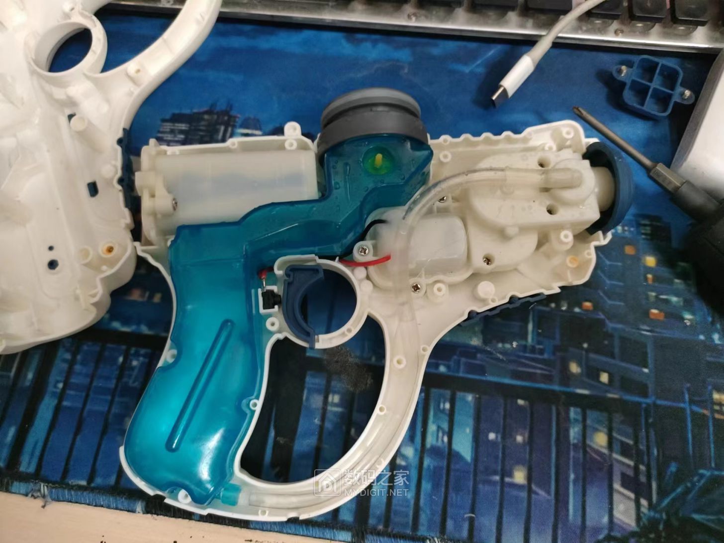

卸掉十颗螺丝,打开后的样子。储水囊很小,难怪一会就滋没了。电机与泵是一体的

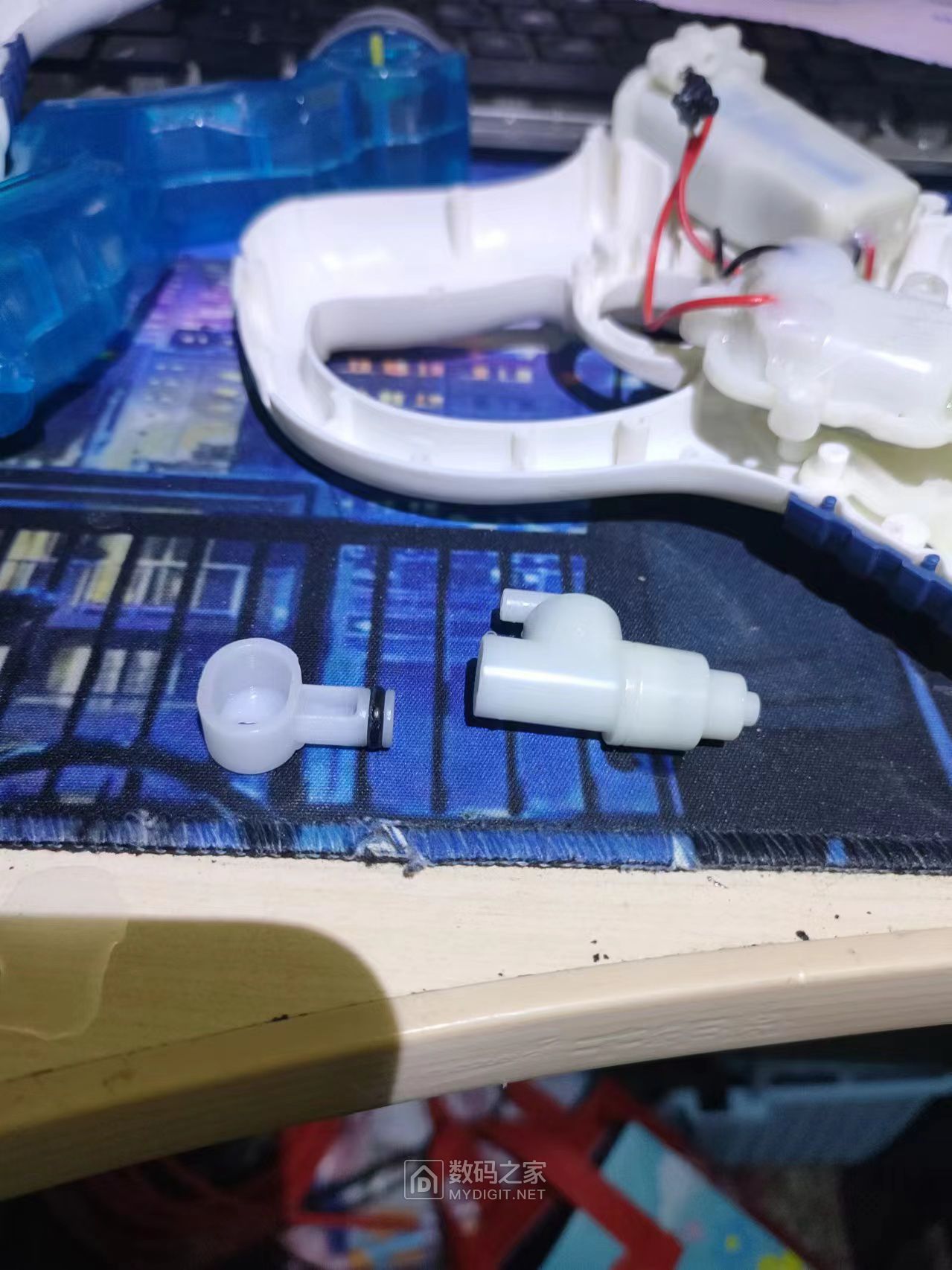

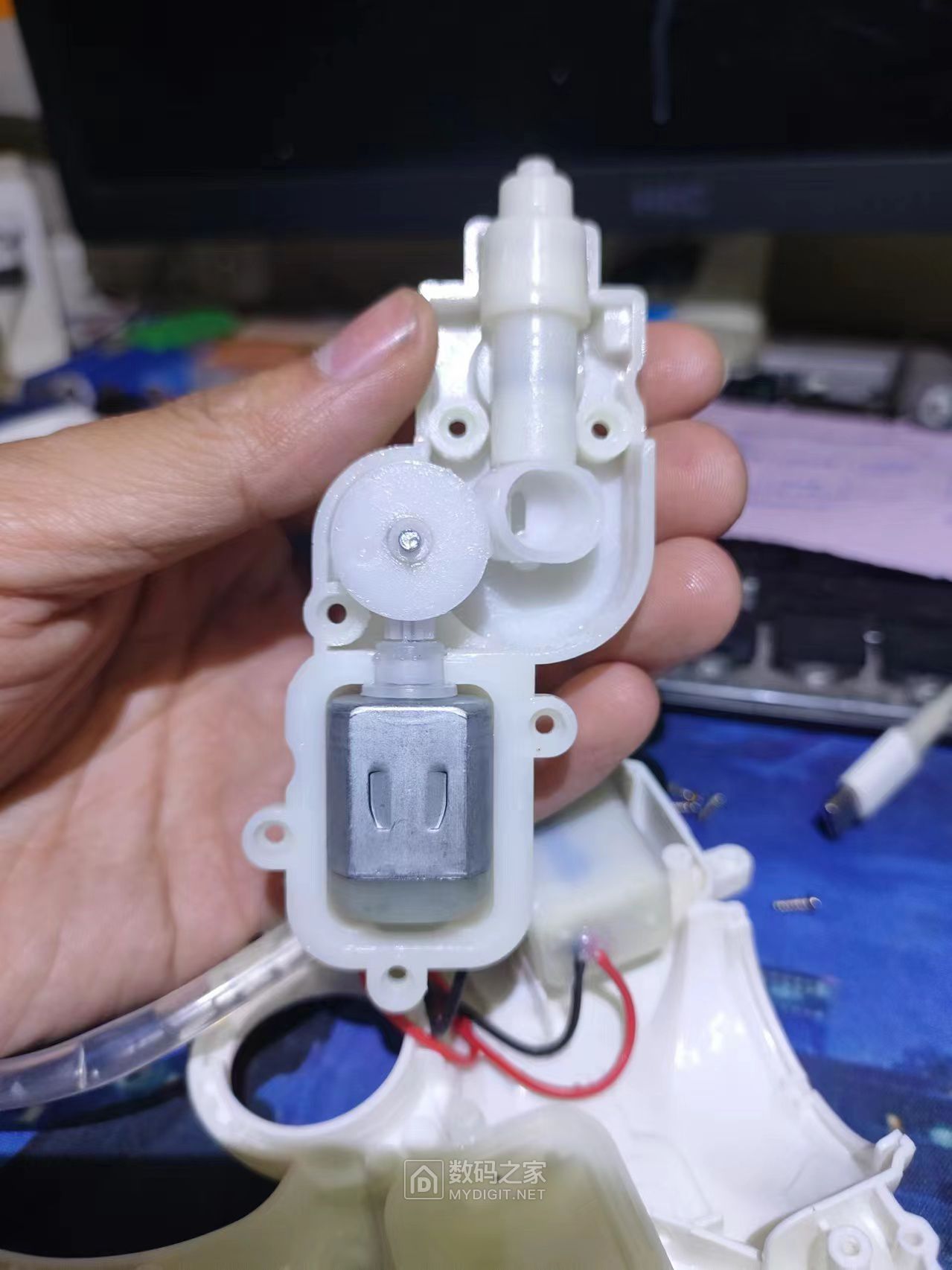

把电机和泵拆开,就是很普通的一个小电机,用两个 齿轮驱动最前端的曲柄和活塞结构,难怪滋水能力很一般,也就能滋三四米吧

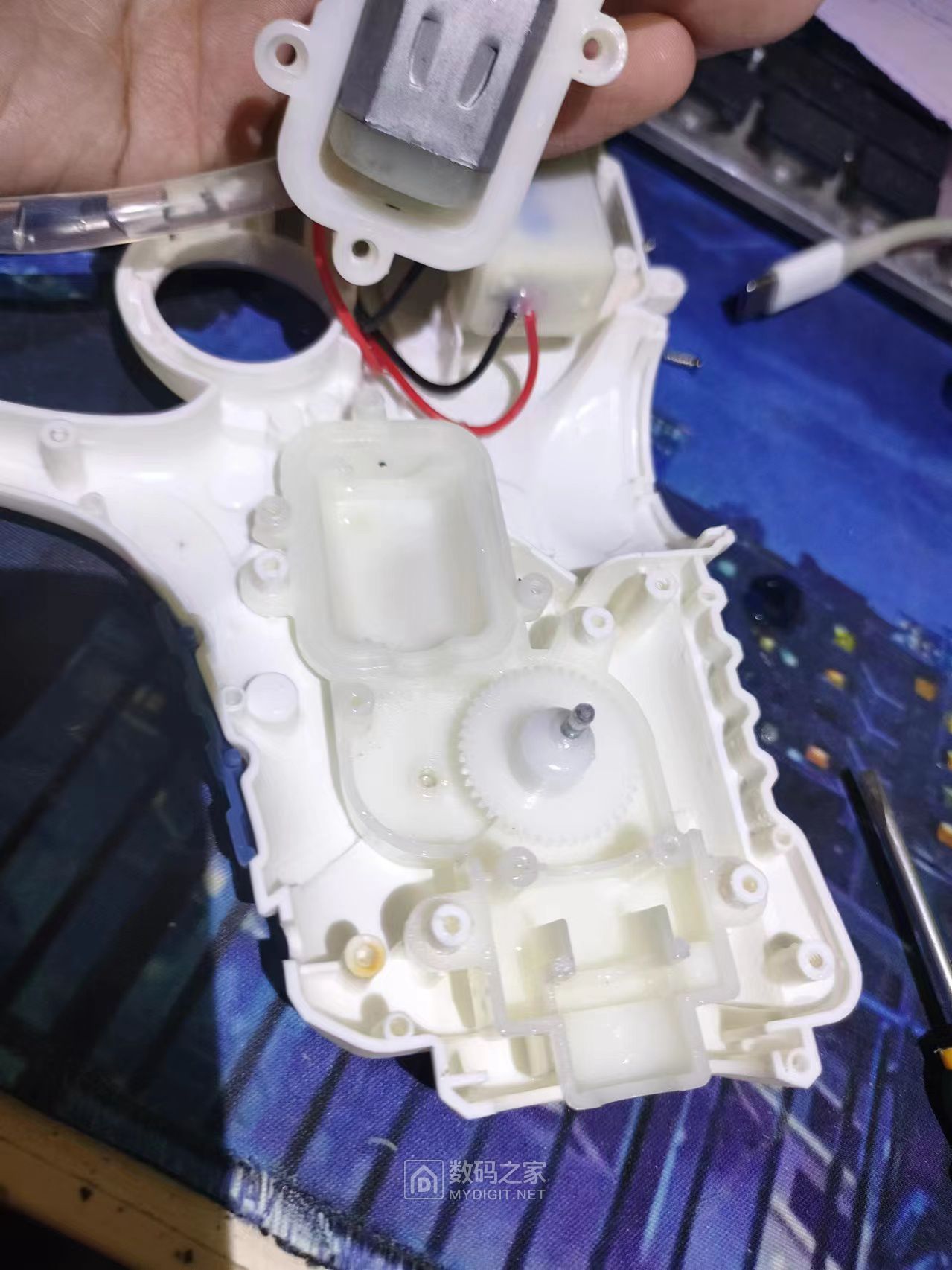

活塞与水缸,主要就是靠这个活塞往复运动把水滋出去的,本以为里面有很多脏东西的,结果很少,其实不拆开的情况下用针扎一下应该也能通开,我就是为了拆开找个借口罢了

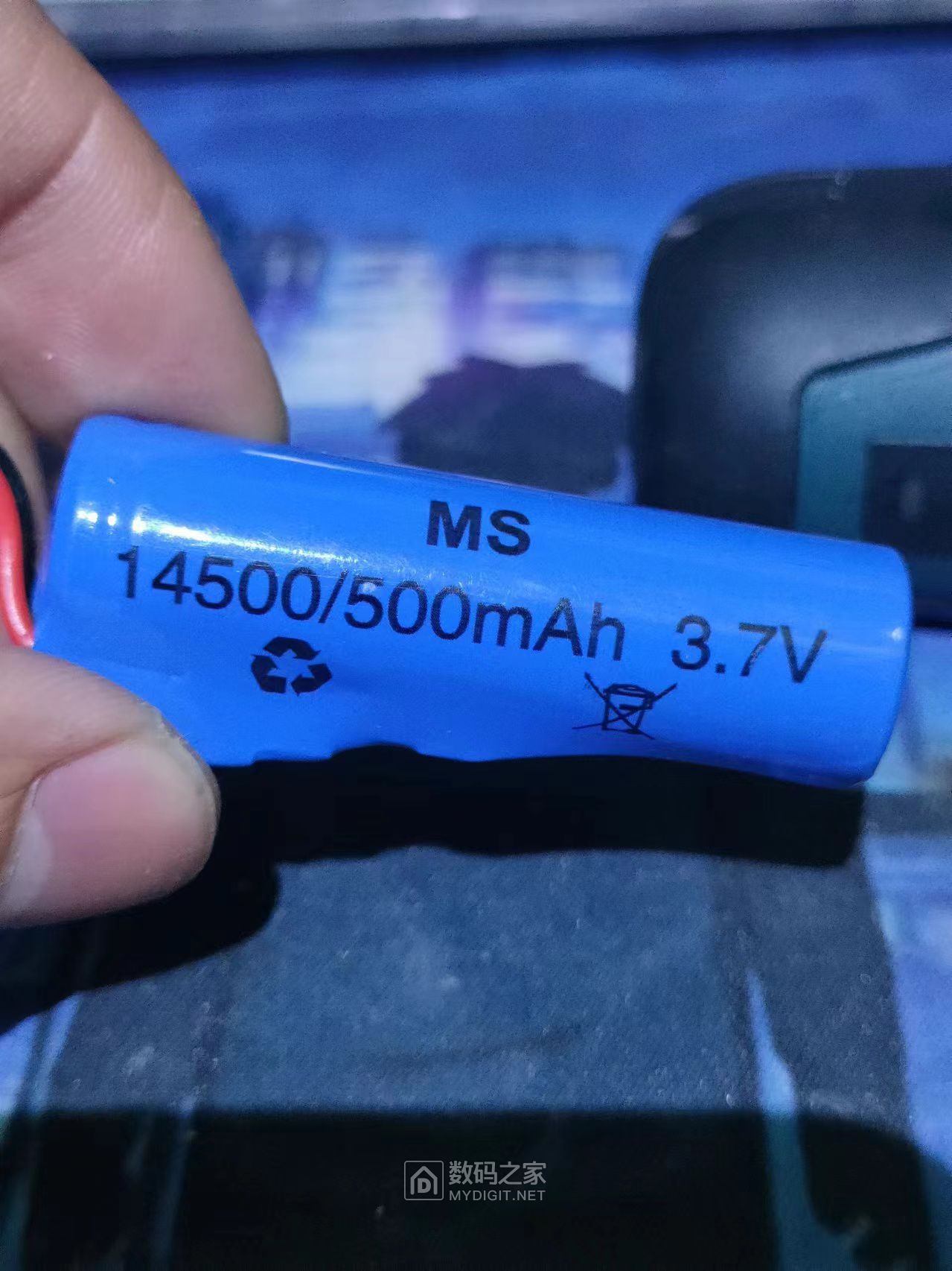

然后我就加了点润滑油,又装回去了,测试一下可以正常用了。电池是14500的锂电,容量不大,而且也没啥劲头。
这滋水力度,也就适合小孩玩了
