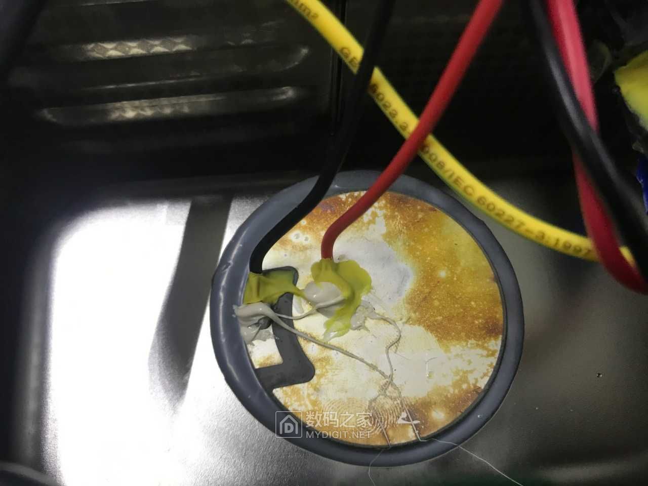

突然感觉振动无力,拆开看看换能片,问一下粘换能器的这是什么胶,掐不动,换能器怎么测试?

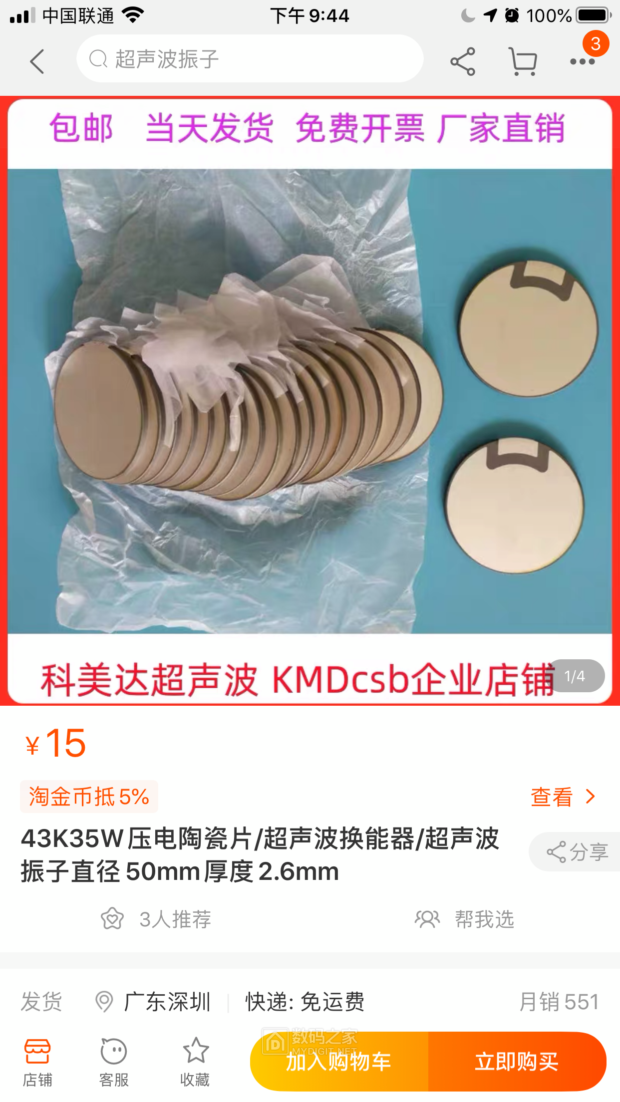

 楼主| 发表于 2019-12-19 21:44:47 来自手机浏览器 | 显示全部楼层
应该是这个吧,35w

发表于 2019-12-20 08:49:38 | 显示全部楼层
换过环能片!拆坏的环能片时用75瓦大烙铁一点一点剔除原有胶,味道很难闻,后用AB胶粘的,用的还可以!
 楼主| 发表于 2019-12-20 10:35:03 | 显示全部楼层
山吹 发表于 2019-12-20 08:49
换过环能片!拆坏的环能片时用75瓦大烙铁一点一点剔除原有胶,味道很难闻,后用AB胶粘的,用的还可以! ...
我看tb上卖的也是AB组分的环氧胶
发表于 2019-12-21 19:40:32 | 显示全部楼层
换能器用电容档测试大概6nf
