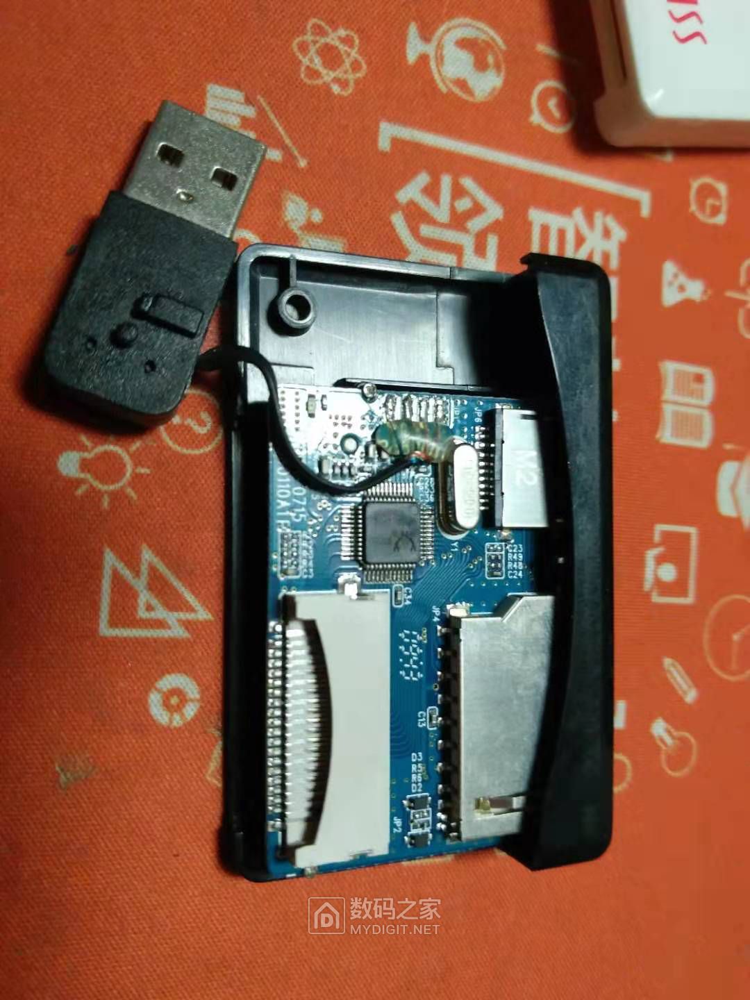

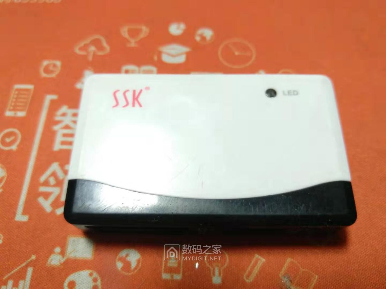

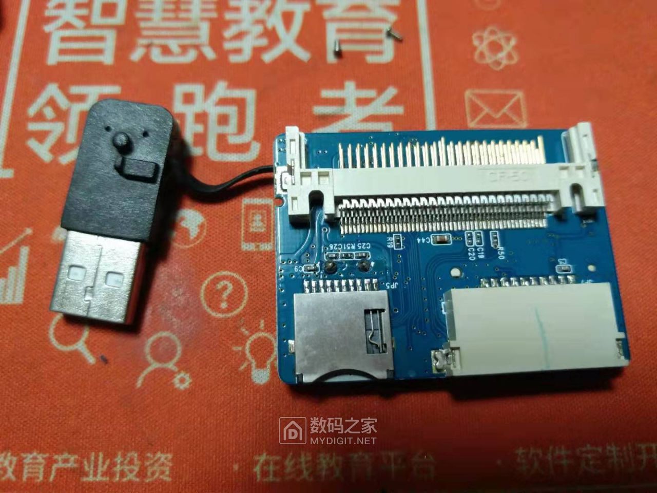

地摊发现一个飚王多功能读卡器,外观不错。应该用得上,带走。回家插电脑发现,电脑不识别,读卡器的指示灯暗淡。翻车了,坏的。拆之!

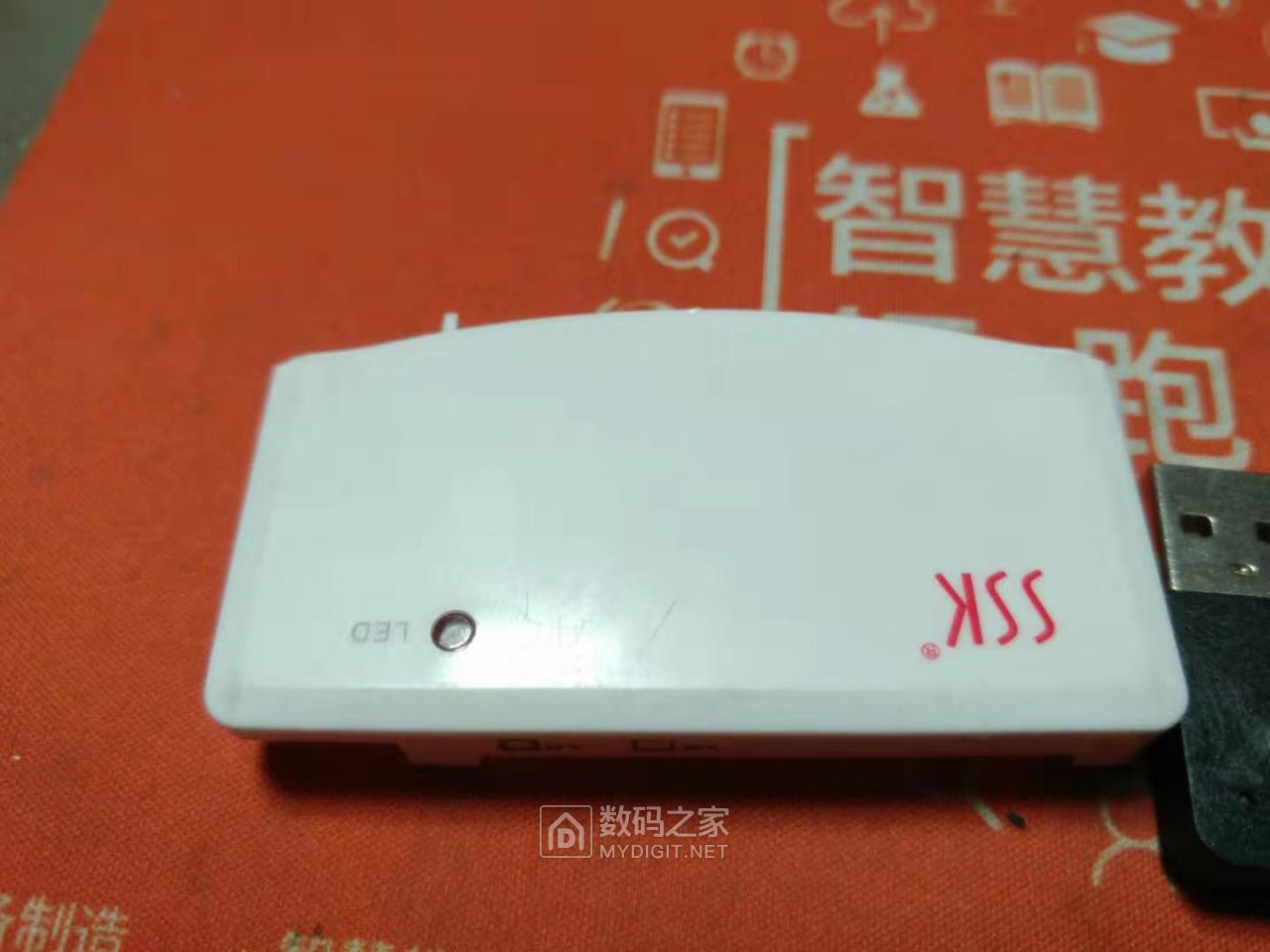

图如下正面免冠照
拆下白色上盖

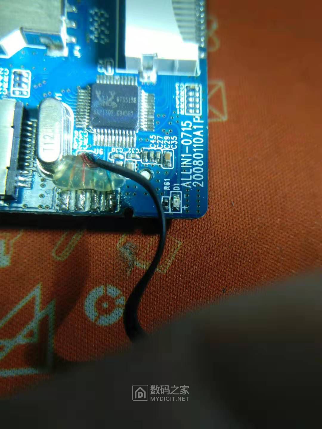

露出内部螃蟹芯片
芯片为RTS5158

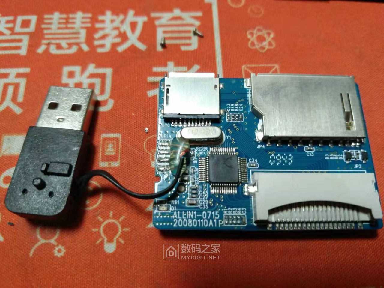

拿下USB插头
取出板子,几个卡槽
电路板另一面,还是卡槽,控制芯片晶振

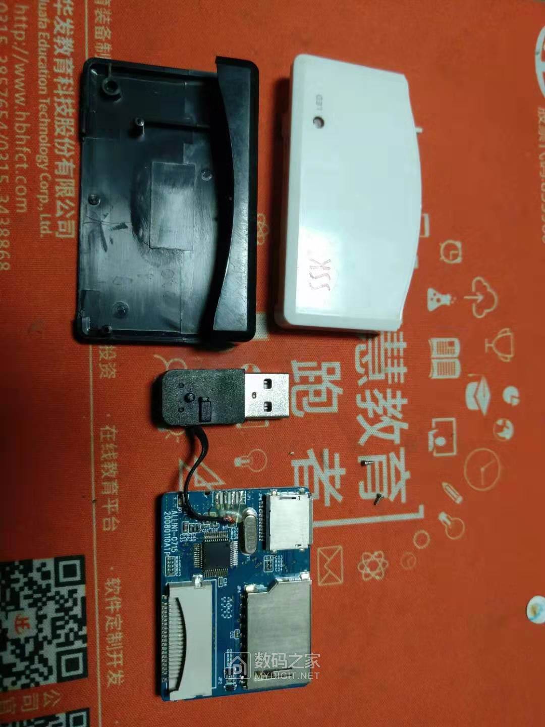

全家福

 楼主| 发表于 2020-1-19 09:44:03 | 显示全部楼层
苏州熊猫 发表于 2020-1-19 09:42
也不修修?说不定是线断了呢。
不是断线,是芯片烧了。

发表于 2020-1-19 10:53:16 | 显示全部楼层
用电流监测器看看电流,试过一次小电容短路,换掉就好

发表于 2020-1-19 15:32:31 | 显示全部楼层
把USB鼠标头的线剥开,都换成航模用的软胶线会耐用些。曾经做集成声卡螃蟹的主控不错。
发表于 2020-1-19 16:59:41 | 显示全部楼层
指示灯亮我怎么觉得是晶振有问题了
 楼主| 发表于 2020-1-19 17:02:57 | 显示全部楼层
yanyan171 发表于 2020-1-19 16:59
指示灯亮我怎么觉得是晶振有问题了
回去换线,换晶振试试。
