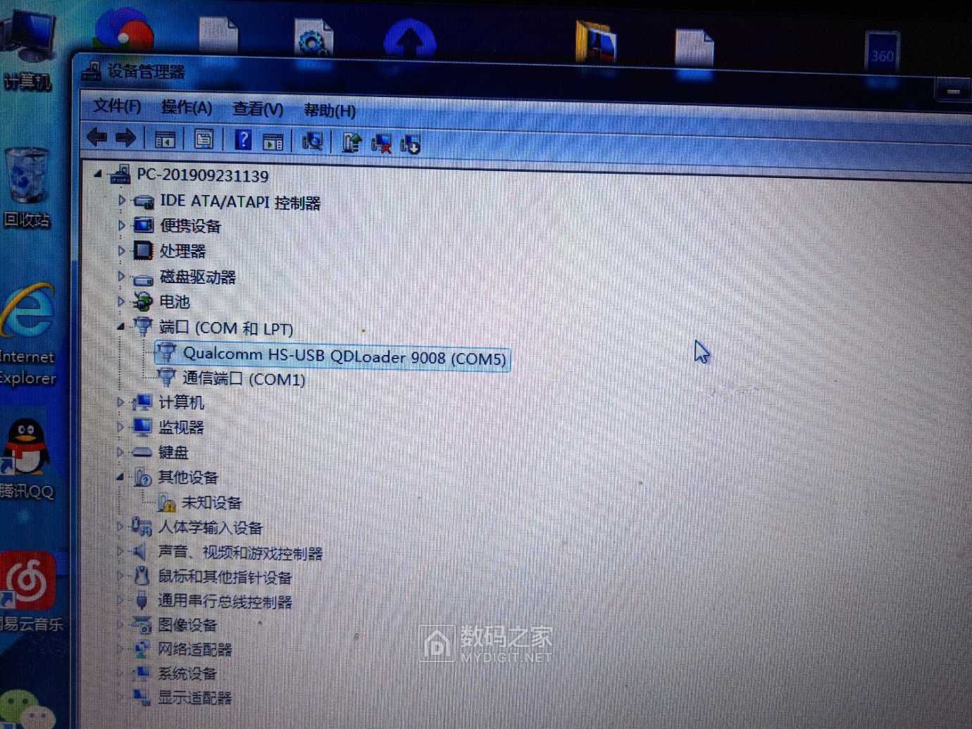

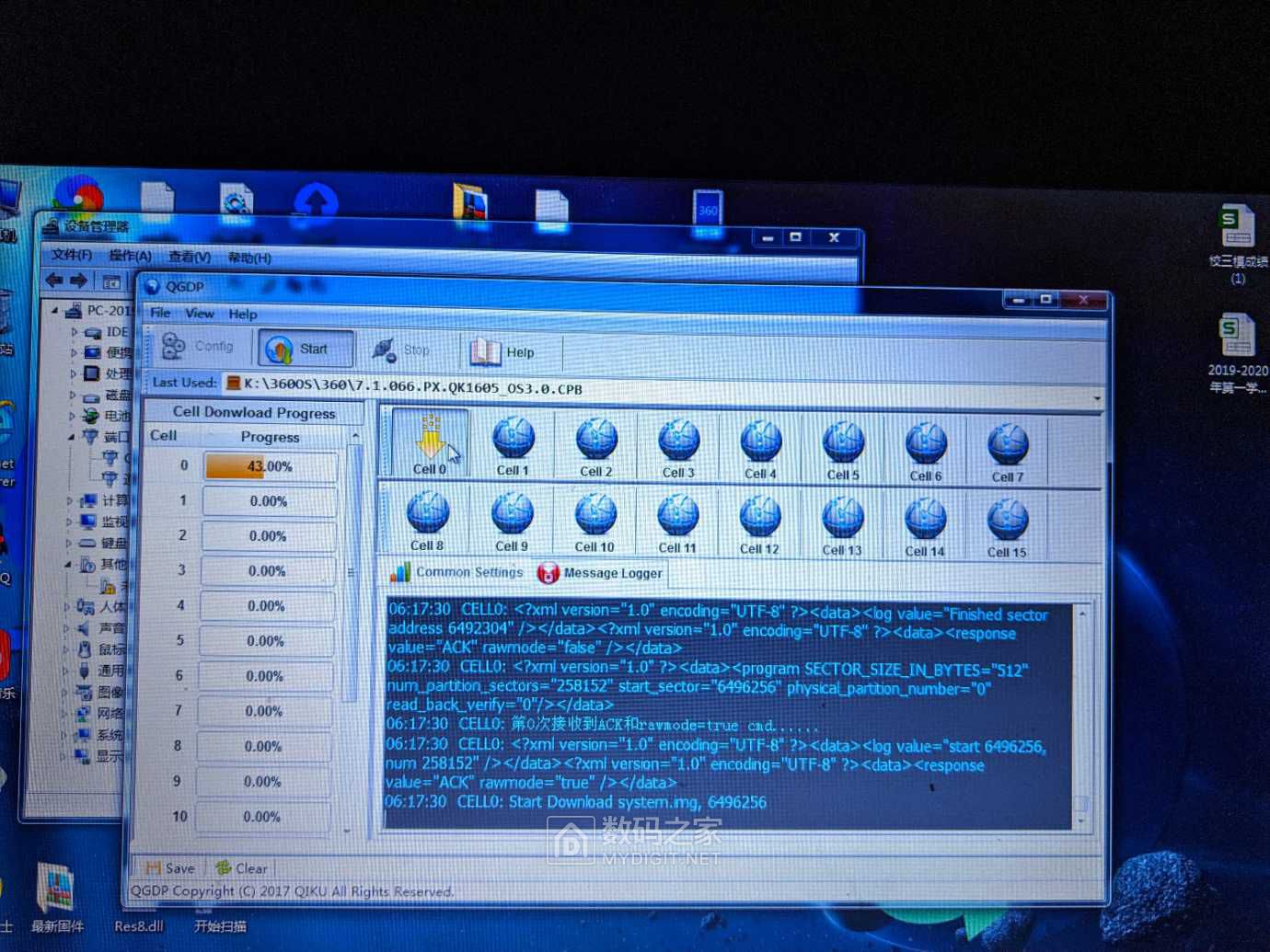

手机号过期了,想降手机系统,刷第三方rec,刷不了,要退出云服务。折腾一天晚上各种方法都无限。

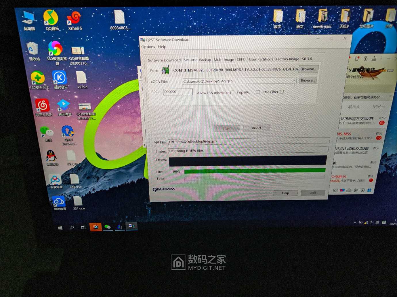

这台手机nv备份了,然后把另一台的备份了。
9008上马

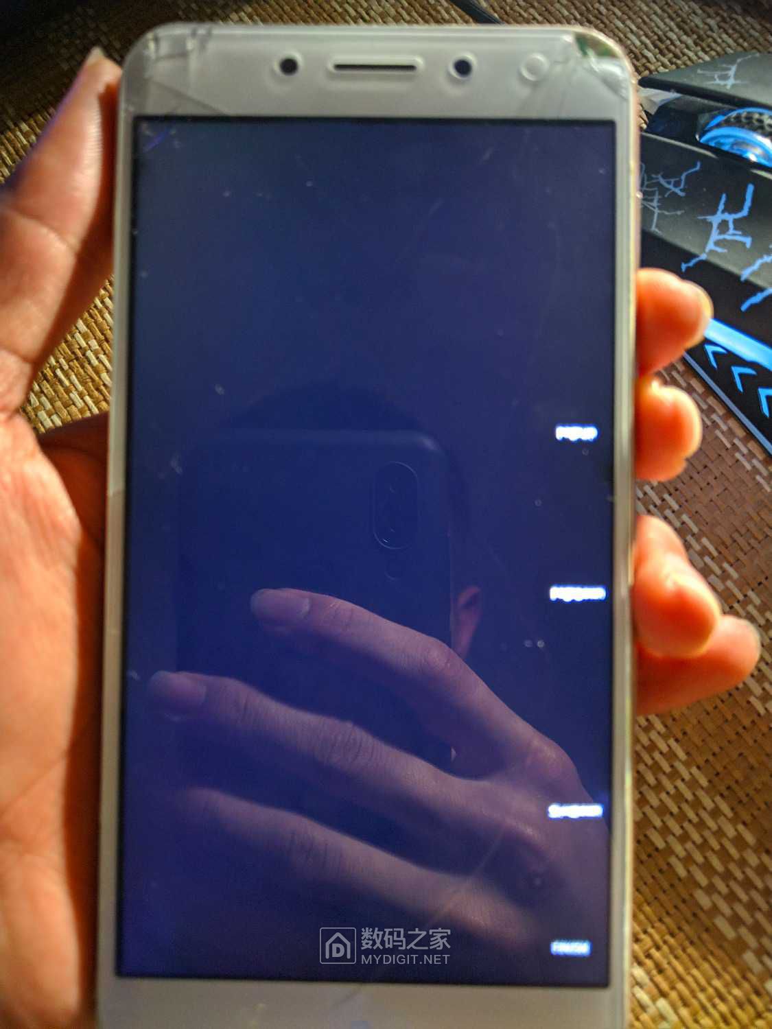

弄好之后。怕刷回原来的nv还是有问题。把另一台手机的mv刷了过去。但是不知道为什么meid没有了。
不知道会不会有什么影响。,接电话上网都是正常。现在两台手机信息一样。如果两台手机用同一个运营商的卡上网或者打电话啊,会不会出现问题?
感觉很奇怪的是,我把别的手机的nv刷了进去,然后刷机还是提示要云服务退出。到底是用什么判别手机的信息的,明明imei己经改了
发表于 2020-2-19 12:08:16 | 显示全部楼层
9008用哪个刷机软件?帮忙发个链接,谢谢!

发表于 2020-2-22 21:58:54 | 显示全部楼层
云服务在刷机不会刷到的分区上。
不管线刷还是卡刷,有几个分区是不会刷的,谷歌帐号也在那几个分区上。
你有同型号的手机,你可以把两手机,刷不到的分区都备份一下,然后,刷上未锁的手机备份的分区。注意可能会使你那锁住的手机数据丢掉的,好像是提示加密被破坏,让你格式化data。格式化后就正常了
