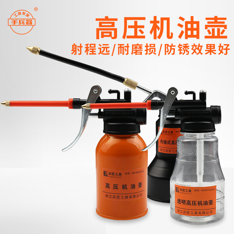

发表于 2020-3-1 18:37:31 | 显示全部楼层
这种不知道好用不好用:

发表于 2020-3-3 17:32:43 | 显示全部楼层
cptw2006 发表于 2020-3-1 18:37
这种不知道好用不好用:
20多年前买过一个左边这种全金属的,但密封不行到处渗油。后来还是自己做了个小塑料瓶+注射器针头的,好用多了。

发表于 2020-3-4 08:42:12 | 显示全部楼层
jack017 发表于 2020-3-3 17:32
20多年前买过一个左边这种全金属的,但密封不行到处渗油。后来还是自己做了个小塑料瓶+注射器针头的,好 ...
橡胶件耐油性不行,现在的应该没问题了

发表于 2020-4-22 13:36:18 来自手机浏览器 | 显示全部楼层
这种不知道好用不好用:
这个刚开始还行,每天用的多了,一打油弄得满手都是,自行车内胎做密封圈用时间不长又冒油,我用是动车上送的那种小瓶苏打水瓶做的,喷油嘴是用的自行车内胎英制打气嘴,哥俩好一封,得劲用好几年了
