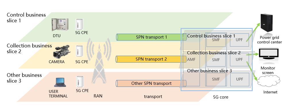

南方电网5G智能电网三类切片网络示意图
为了验证端到端切片的安全隔离性,南方电网5G智能电网切片PoC项目构建了三类切片,面向电网控制类业务的低时延切片,面向电网采集类业务的大带宽大连接切片,以及作为背景业务流的普通公众业务切片。在测试过程中,在普通公众切片网络流量拥塞情况下,对电力控制类和采集类业务切片网络性能和时延完全无影响。
