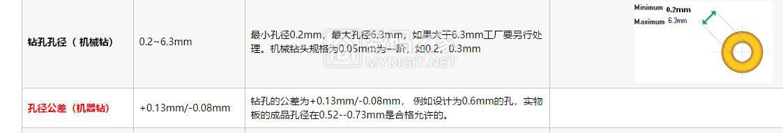

走线和打孔因为一些地方比较拥挤,所以想用0.2和0.5的孔(第一次画也不知道应该用哪种,只是这种周围余量比较大)
如果不是0.254他会报错,打孔低于0.61也会报错.
如果无视报错请问实际打样出来能成功吗?还是做出来的板子也是废的??
在一个就是铺铜.他默认普通的铺铜打孔也是0.61真是要命了,不仅难看也没必要啊........
理想上0.1或者0.2的孔.如果这样设计能成功打样出来吗?

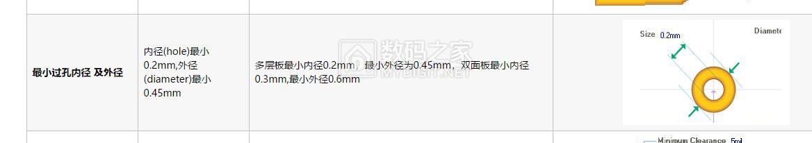

0.1mm的VIA还是算了吧,最小做0.3mm的,我平时都是0.4mm的,毕竟孔越大电流越大越可靠,一些大电流走线我都用1.2MM的贯穿孔. 孔外电镀铜要加0.2mm,俩VIA间距不要少于0.3mm,铜箔之间间距不要少于0.2mm,这样的规则一般工厂成品率>90%.  覆铜加过孔和走线过孔一样尽量大于0.3mm.可以做0.8mm的这样散热好电流也稳定,我在做散热过孔都是0.8MM.还有做插件封装时钻孔尺寸尽量相同,0.8mm可以是一个中间值,再打就1.0mm.所有过孔的坐标尽可能坐落在0.2mm的倍数上,后续做板和SMT编程有优势.

看板厂的加工能力,报错是你设置的规则,嘉力创的双层是外环0.6,孔径0.3,孔肯定不能小的,能不能加工不知道,估计加工出来孔也会是0.3
发表于 2020-4-27 22:56:44 | 显示全部楼层
超过人家的制程了。

板厂有规定的,普通消费不是想打多大就打多大或者多小。
如果用0.1的过孔,费用翻十倍。
发表于 2020-4-28 16:51:04 | 显示全部楼层
0.1,0.2现在的工艺肯定都能成功,不过费用也贵,0.3以上应该便宜很多。捷配的就是0.3以上才能用免费。
