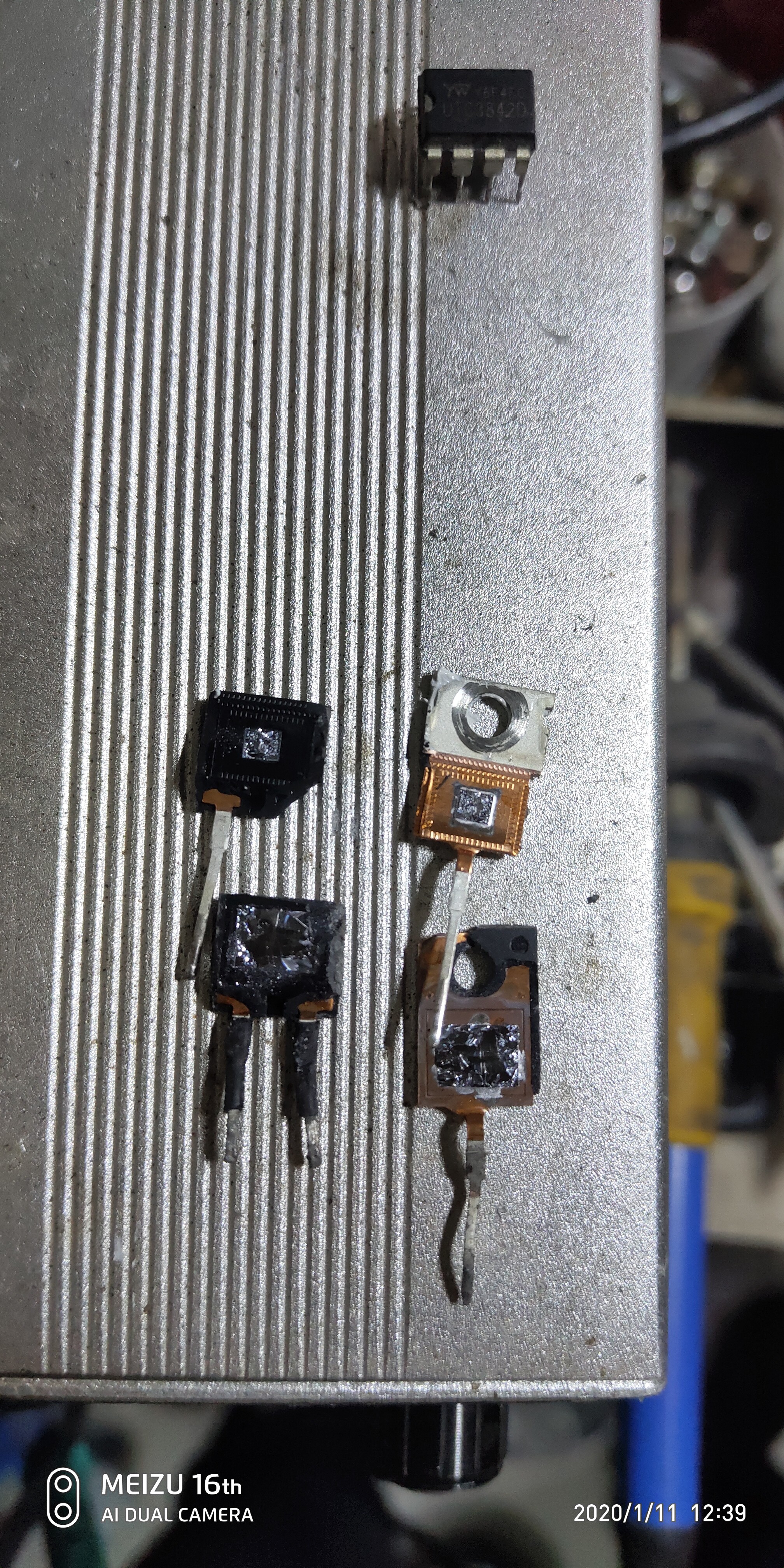

故障:高压部分短路、逐个拆下短路附近元件测量好坏测了一圈发现2管子短路
24N60M2管子短路(参数600V18A
1N5408二极管短路参数1000V3A
找相同参数的换上、没有的乘618红包多买买买
2个短路的换掉,加上5A保险、灯泡大法试机
通电60W灯泡一闪后熄灭、有戏!!!
你这元件买的不靠谱,它家的管子,拆机的可以买买,新的绝对不能买,你100多W的功率可能测试没问题,但是功率再大可能就会爆管。它家有拆机的19N60,建议可以买这款回来换掉,这拆机的19N60是日本富士通的管子,比你买的那个要靠谱得多:
https://item.taobao.com/item.htm?id=35696769316
另外说一句,这家的元件你不要管它什么大芯片小芯片,国产还是进口,都不能信,这是他的套路,不管你拍哪种发的都是一样的东西
回复 支持 3 反对 0
 楼主| 发表于 2020-6-20 18:40:16 | 显示全部楼层
谢谢指教!白嫖的坏了也不心疼、当交学费了、坏了可以砸开管子看看,一个国产一个进口对比下
话说一般都哪买比较靠谱,立创的知道就是单买不划算

他店里这个20N60的评论第二页有一个砸开的对比图,你看看就知道这家的MOS有多不靠谱了,建议还是重新买拆机MOS换掉,别非要等它再坏,因为搞不好下次坏就会烧掉更多的东西:https://item.taobao.com/item.htm?id=597810605563
