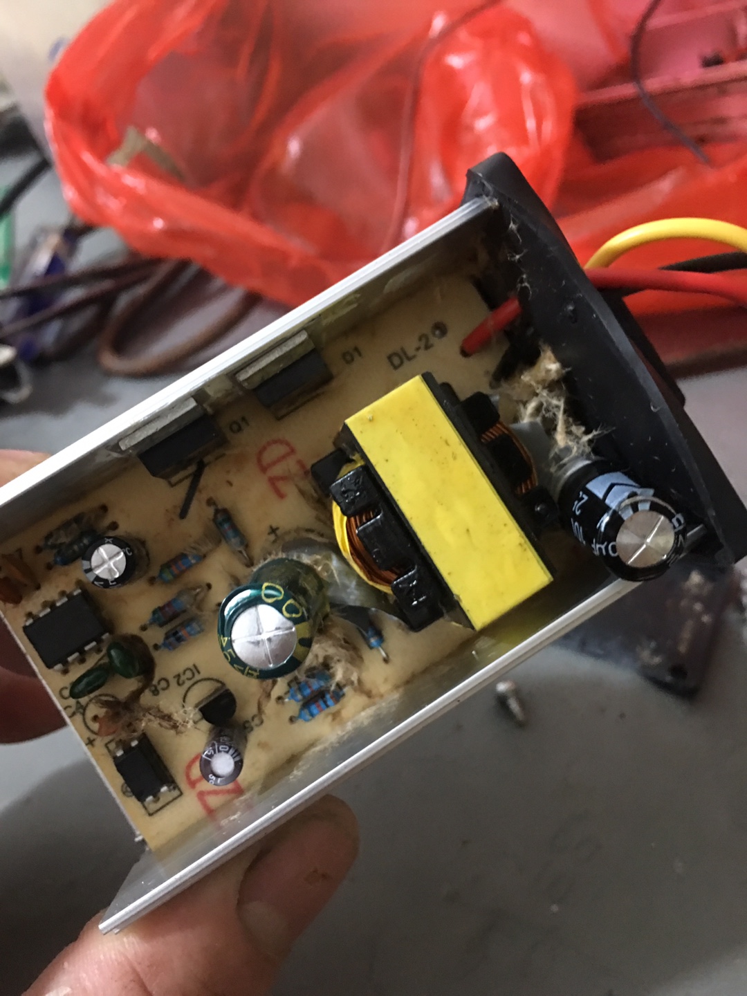

十几块钱拆一下才用得安心。看来还不错。

单变压器的,貌似还用的散新的旧管子:lol:

把电动车的48v60v之类的降压给车上设备用啊,
发表于 2020-9-18 16:02:23 | 显示全部楼层
这个很普通,一般是3845芯片,单管。5A以下还可以。

发表于 2020-9-18 18:49:10 | 显示全部楼层
好像没看到明显的强弱电隔离走线,万一降压直通会烧负载。

发表于 2020-9-18 20:21:24 | 显示全部楼层
http://bbs.mydigit.cn/read.php?tid=2439528
这个是我以前拆的一个,双变压器的
 楼主| 发表于 2020-9-18 23:24:41 | 显示全部楼层
给喇叭 和led灯用够用吗?之前也是这样单管的

发表于 2020-9-19 00:39:44 | 显示全部楼层
pnhhd 发表于 2020-9-18 16:27
有一款类似的,不知道为啥会 火暴 电容
电容内部高温 短路  电压过高 耐压值差都会爆浆 气压高涨开了 顶部的十字槽就是引导口 这样就不至于炸开
