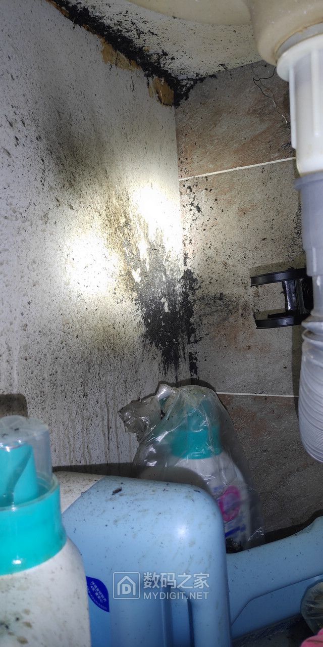

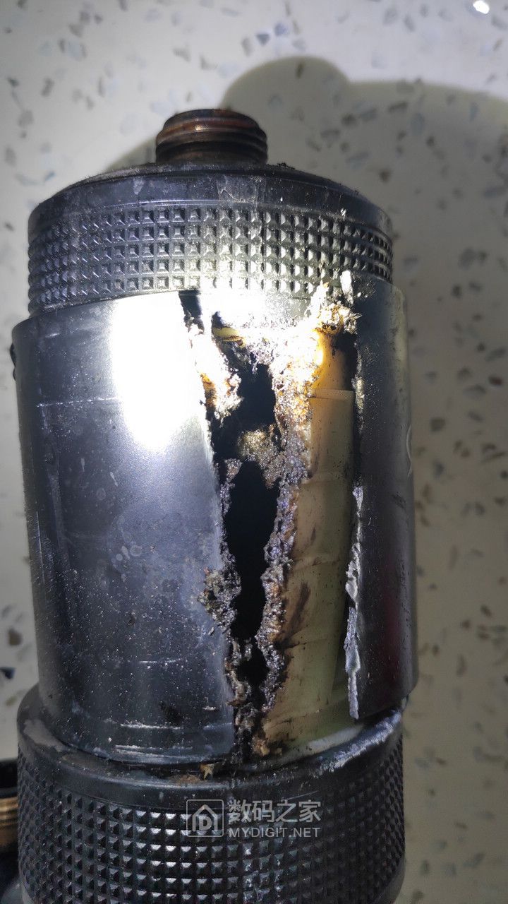

看到有人发这个牌子型号的即热热水器说做工厚道  有感而发
https://www.mydigit.cn/forum.php ... 4092&extra=page%3D1
这是另外一个悲催的飞羽用户,眼睛被炸失明
https://news.qq.com/a/20170208/016223.htm

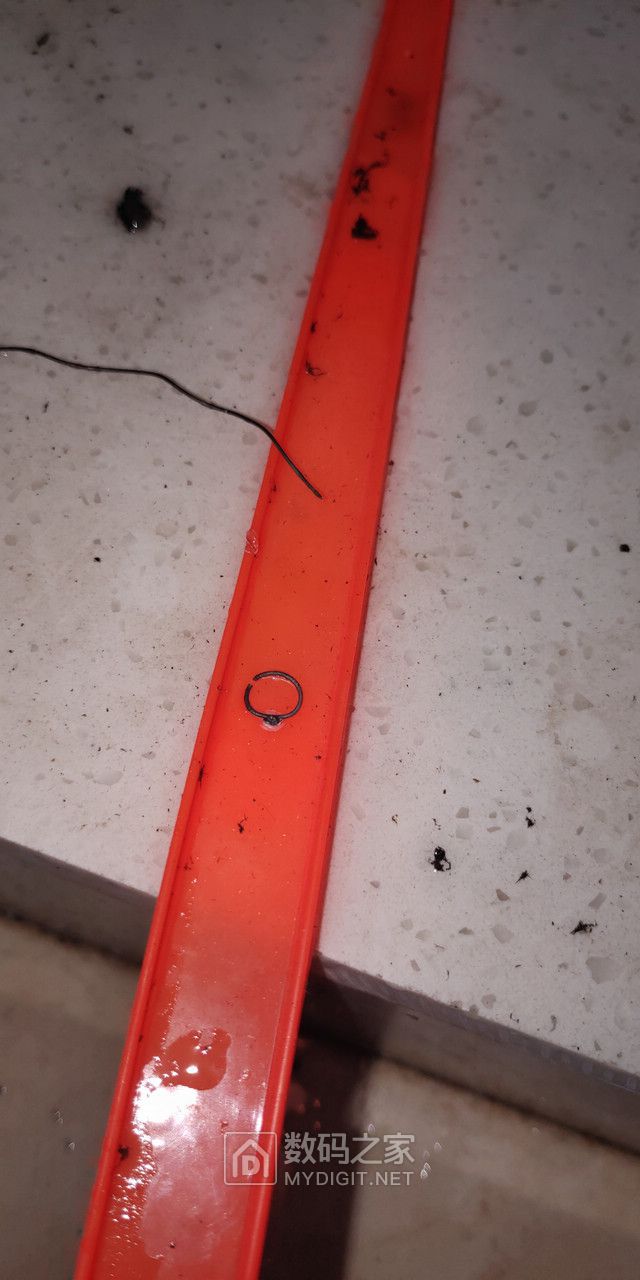

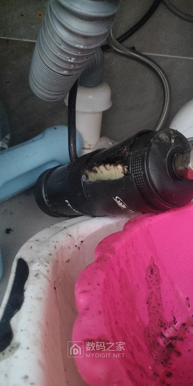

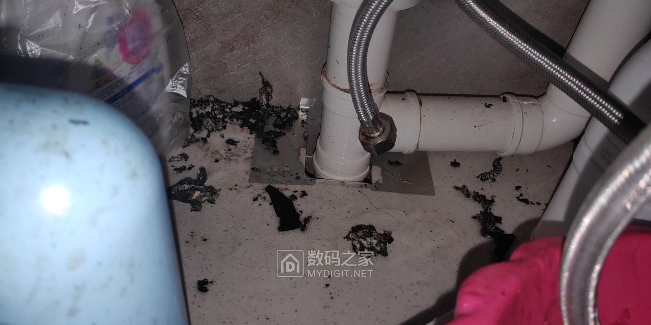

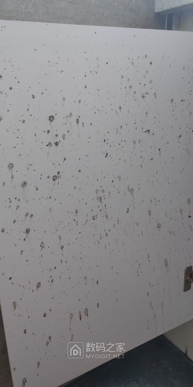

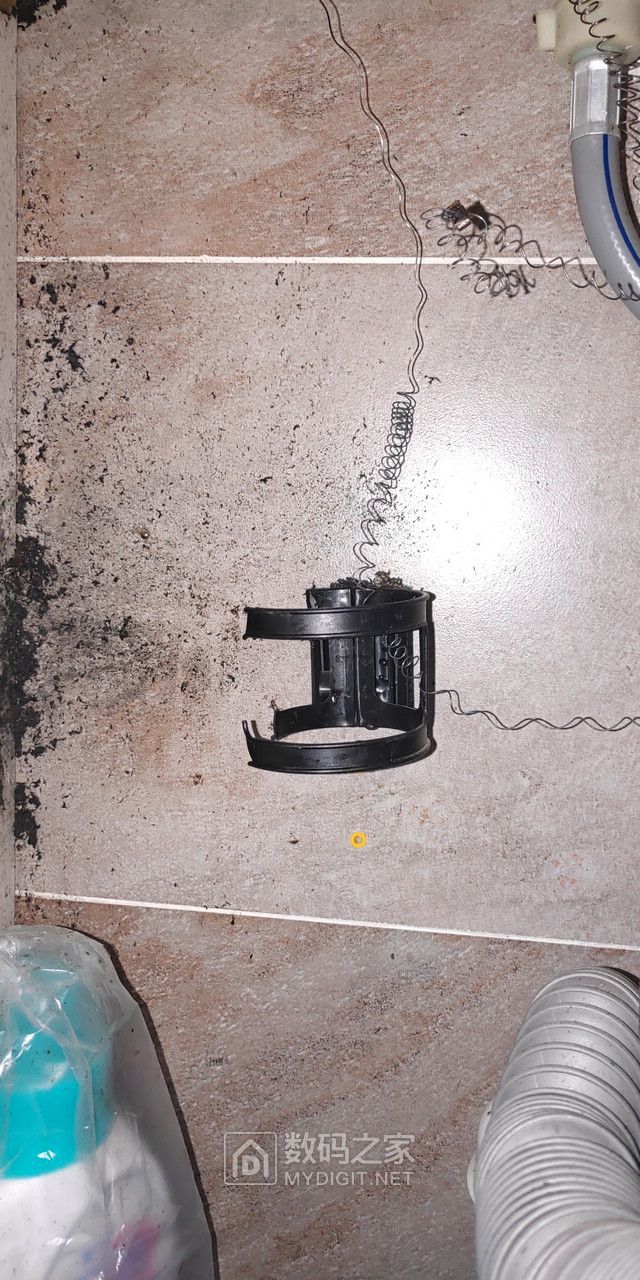

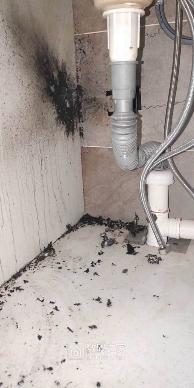

家人开了一下水龙头,它就直接爆炸了,非常幸运的是柜子门是关着的(平时大都是敞开)所以爆炸的冲击力和碎片没有伤到人.
还好我在家,不然估计要着火了,听到家人喊叫到我去阳台不到1分钟,阳台已经烟雾缭绕看不清楚情况.

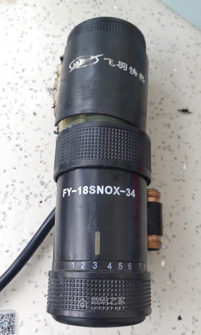

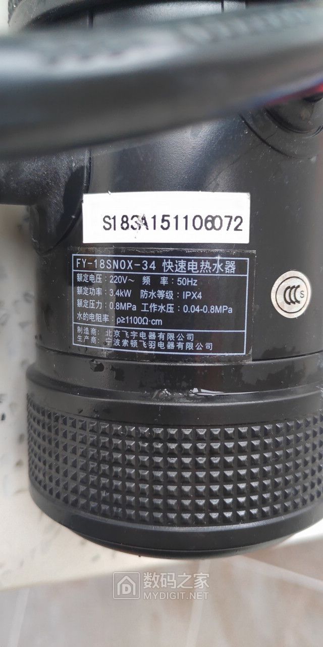

牌子是飞羽,号称做了几十年即热热水器,现在这个牌子和型号淘宝销量依然非常好.
宣传的智能六大保护系统  一重都没生效, 不然绝对不会成这个样子.
打客服电话给个号码让加他,把图片发过去后那边连话都不回,没人管. 客服电话打了十多次,仅接通4次,还有挂我电话及接通一说问题就是不说话.
虽然已经过保了,但是这并不是能成为爆炸的理由.

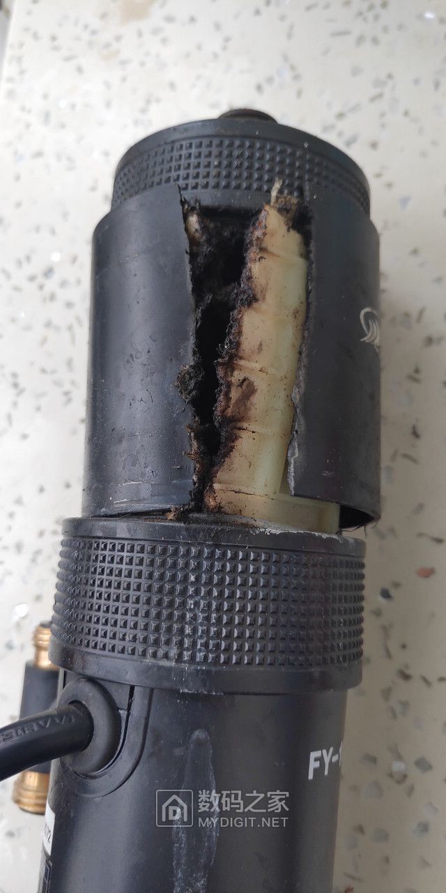

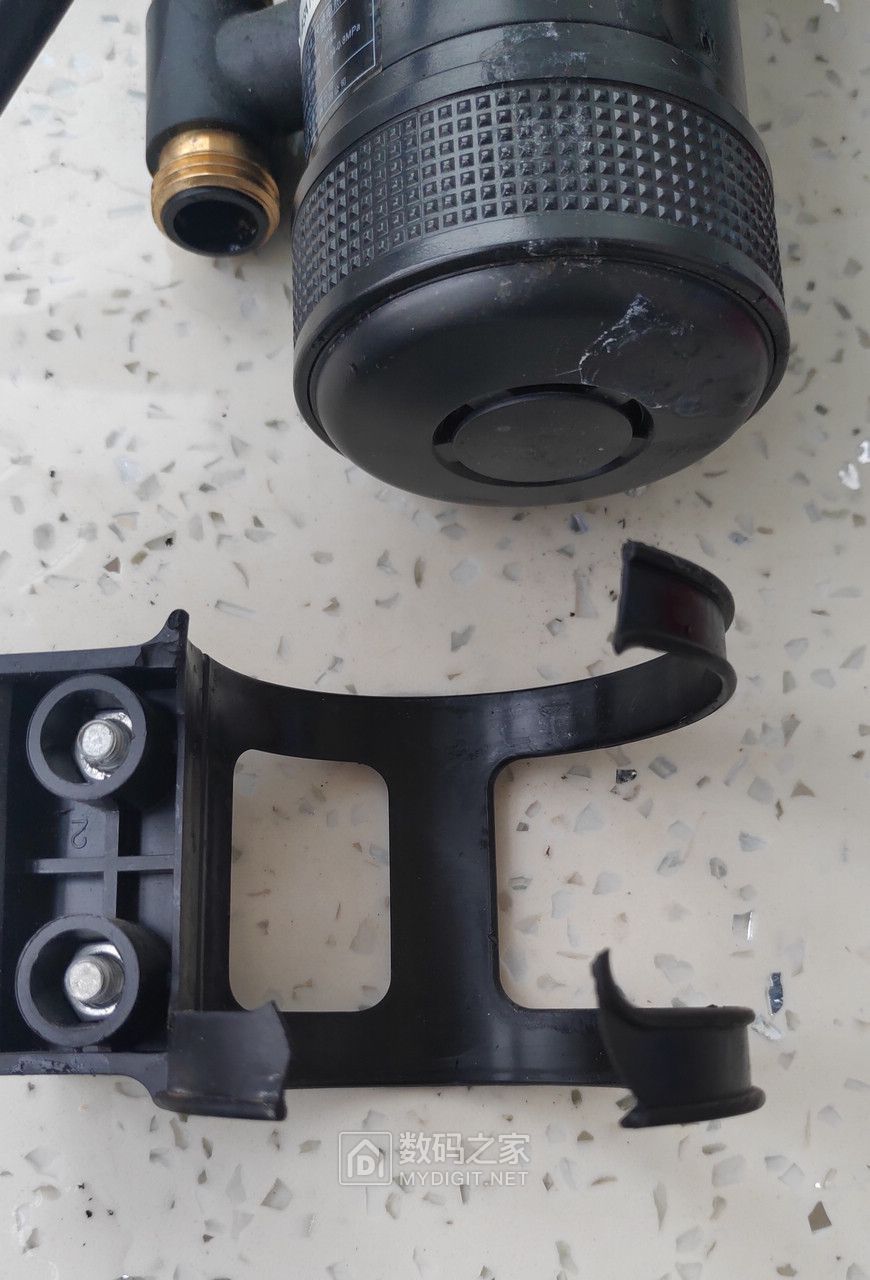

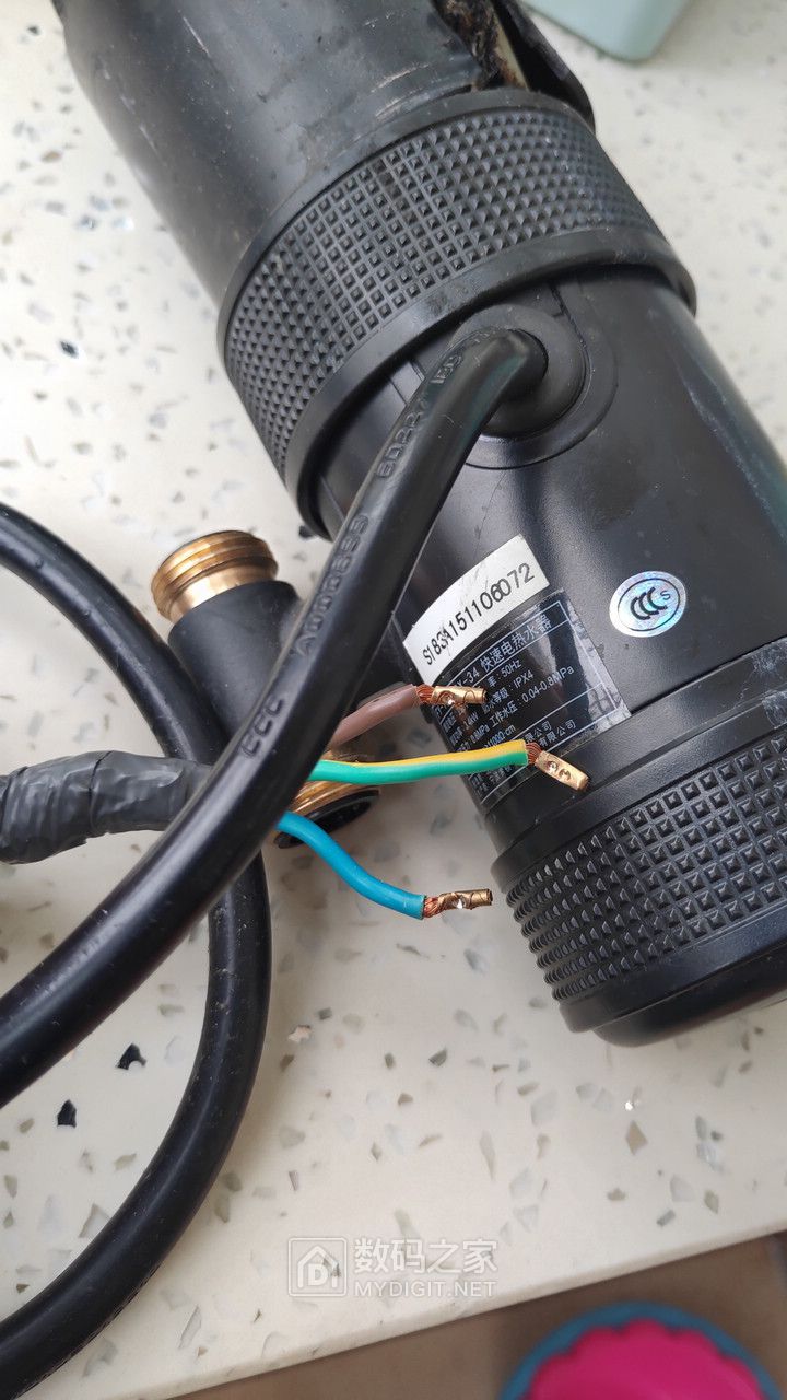

电路部分完好,爆炸的是加热腔体,证明设计有严重缺陷. 保护系统完全就是摆设.
有在用这牌子的注意下,看看爆炸出来的加热丝能把塑料都融了想想温度有多高吧,要是没关着柜子门射入人体后果自己想.

 楼主| 发表于 2020-10-15 22:18:59 | 显示全部楼层
azzajazz 发表于 2020-10-15 22:02
太恐怖了,是不是之前停水了之后没有排空直接开水了?
没有停水,而且无论怎样就算烧掉也不能爆炸.宣传的保护功能全部无效.

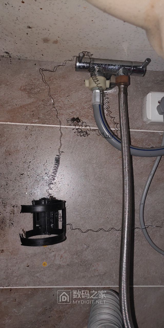

 楼主| 发表于 2020-10-15 22:20:44 | 显示全部楼层
作死的家伙 发表于 2020-10-15 22:19
真的很危险,发热丝飞出来啊!
发热丝把排水管都炸穿了,要是没关柜子门人站在前面后果不敢想

发表于 2020-10-15 22:37:45 | 显示全部楼层
我猜是长时间使用并且水质比较差,造成水垢堵死后,然后类似防电墙结构堵塞然后蒸汽爆炸,否则一个发热部件本身没炸药成分不应该这模样。
按道理过热传感器应该启动,要么坏了要么位置不合理反应慢了?
参与人数 1家元 +8 收起 理由
pxhxkij + 8 是的,这种装置还有超温保险。结垢严重导致.

发表于 2020-10-15 22:40:54 | 显示全部楼层
我一直搞不动,电热水龙为什么会炸呢,出水口有那么大,除非用胶水,不然不会堵得这么严实吧。。搞不懂。:doubt::doubt:。。
