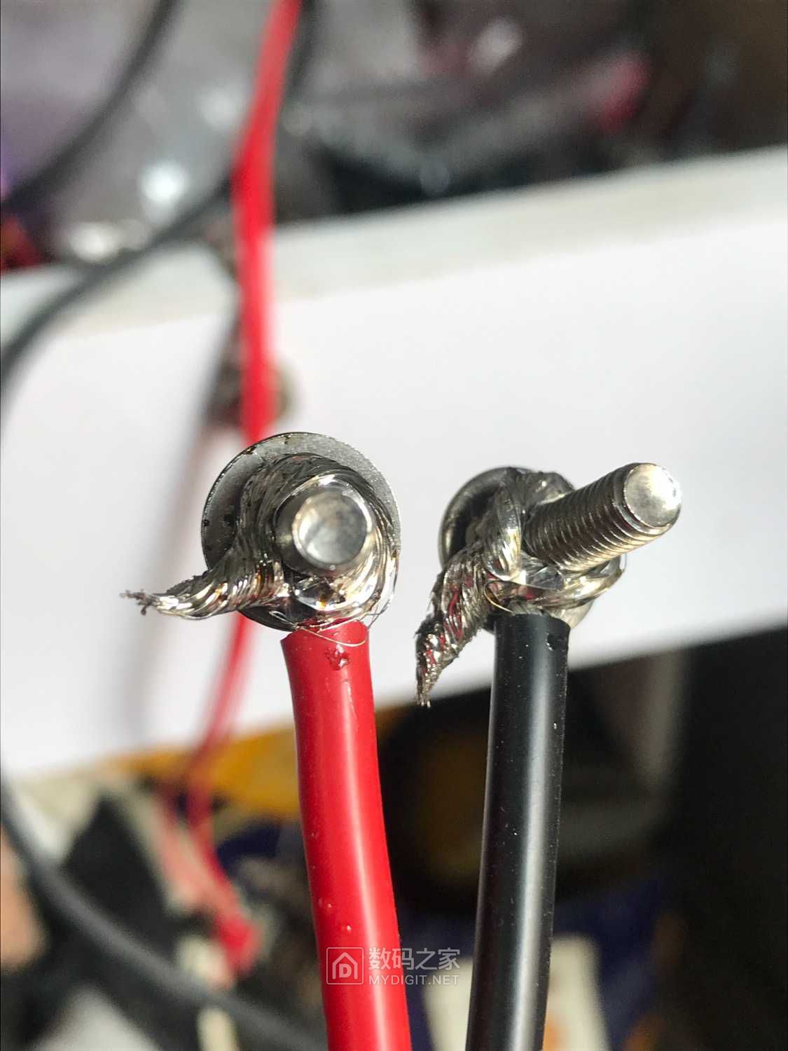

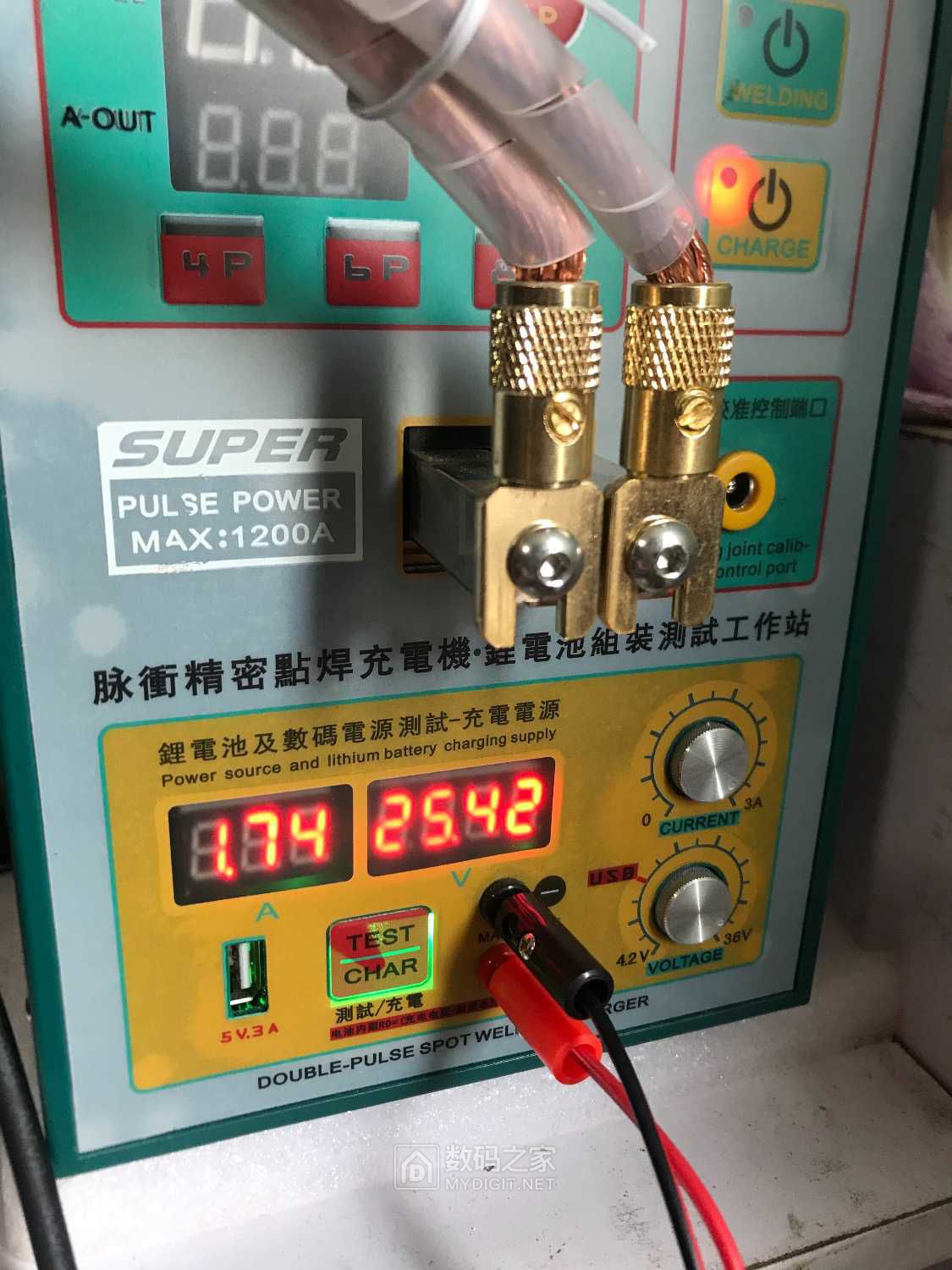

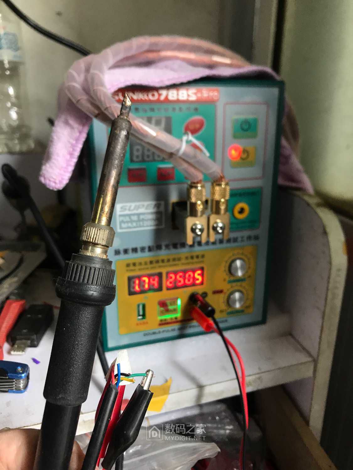

说实话我现在用的936安泰信 十年了 中间换过一次发热管,现在修理小东西需要焊锡小的很好用 ,但是对付大焊锡点的玩意化不了锡了,调温也不是很好用 最大马力也不行,有多余闲置的手柄我给剪了线 找出供电线维修电源二十伏左右发热电流保持在一安左右就可以了,化锡很快特别是对付大焊接点毫无压力,唯一缺点需要在不用时候降低电压或者电流防止发热管过快死掉
