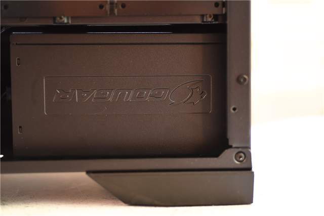

对于喜欢DIY电脑主机的用户来说,硬件升级是必然过程。因此,在打造一台主机时,电源的选择就很重要。作为电源来说,并不是额定功率足够就可以,其内部的用料、散热性、静音表现等都会带来很大不同的体验。最近入手的这款COUGAR骨伽GEX750W金牌全模组电源是一款中高端电源,可以自由的搭配输出线,在DIY主机时可以让走线变得更加整洁。

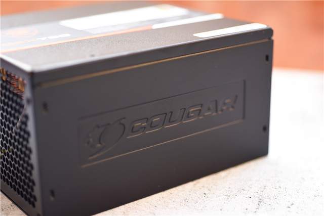

COUGAR骨伽的GEX系列有750W和650W功率两款,我手里的这款是GEX750W。这款电源外壳为金属材质,整体为黑色,尺寸为160*150*86mm,是一款标准的ATX电源,适用于市面上绝大部分的主流机箱。

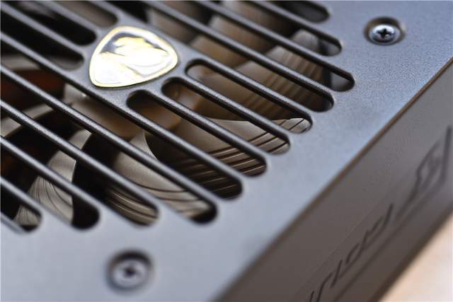

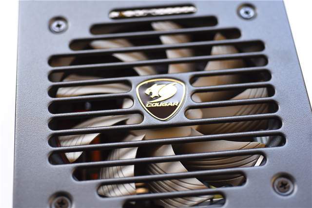

电源的顶部是一个可以风扇散热的横向的栅栏式金属网罩,中间带有骨咖豹头的金属标识。风扇采用了COUGAR 12cm 动态液压轴承静音风扇,每个扇叶上都做了导流槽的设计方式,在风扇运转时能使气体的流动更加的集中,同时还可以结合风控曲线调整技术,在实现散热的过程中,降低运转的噪音。
从栅栏位置上来看,可以看到用料还是挺扎实的,电源的边缘位置都做了处理,比较圆润,在装机时不会碰手以及和机箱等磕碰,应该说做工还是很讲究的。

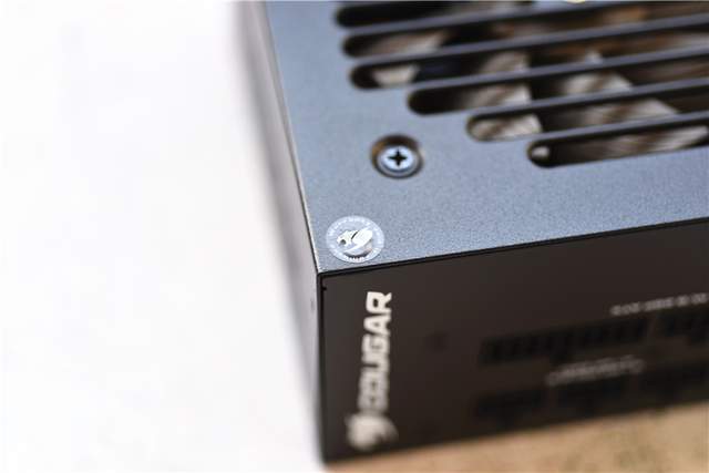

在网罩的边角位置有一个保修标签,主要是用于保修的,电源有5年的质保期,用户自行拆除就会失去售后保修。这款骨伽GEX 750W电源采用的是标准的LLC谐振+DC-DC设计,日系电容,直电容采用的是日系KMR系列电解电容,容量为560μF,可承受450V电压。

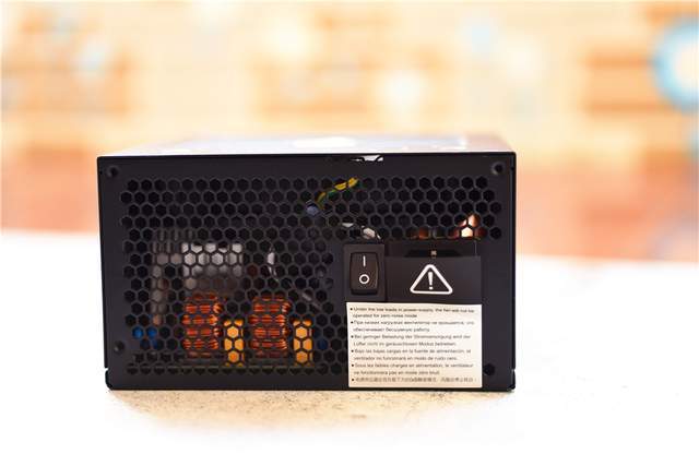

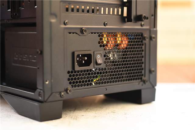

在电源线接口的位置,分布着六边形的散热孔,对于散热来说还是非常有必要的。电源的开关和接口预留在偏右位置,采用了标准的独立开关设计,出厂时贴有不干胶的标签,标记有"电源供应器在低负载的情况下风扇会停止转动"的内容。

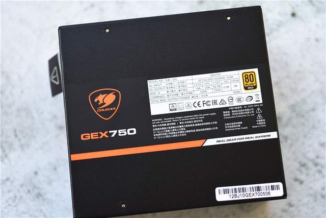

在风扇的背面中间贴有一块平整的不干胶铭牌,左侧印有标识和GEX750的字样,右侧主要是记录电源的技术参数和制造商信息等内容。

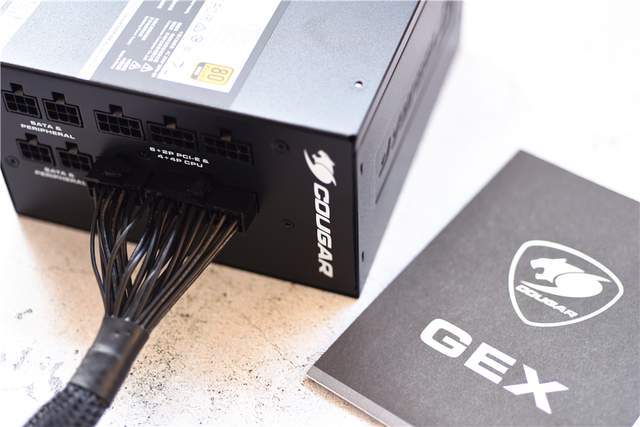

这款电源为全模组,采用双排接口的设计方式,预留的接口下方都有文字标注,由四组Sata&Peripheral接口、三组6+2Pin PCI-E和4+4Pin CPU接口以及一组M/B 28Pin主板接口组成。
这款GEX750W金牌全模组电源的线材采用了标准的AWG扁平设计风格,对于走线的整齐度来说还是很有效果的。主板的供电线和其他的线不同,采用了蛇皮网包裹,可以有效地提高耐用度。
线缆采用的是黑扁铜线,分别是M/B主板线、1条CPU线、2条PCI-E线、3条硬盘及外围设备线。这种全模组最大的优势就在于装机时可以根据自己的实际需要选择对应的线材。
这款电源的总输出功率为750W,通过了80PLUS金牌能效认证,能够支持90V~264V的宽幅电压输入,待机功率小于0.3W。它的实际转换率最高可达91.37%。

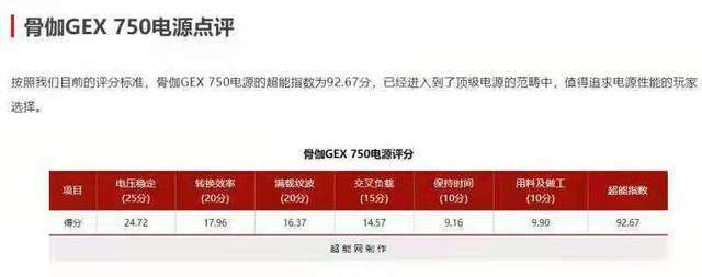

超能网对于这款电源有过测试,它的超能指数为92.76%,从他们测试的结果上看,骨伽GEX 750W电源达到了顶级电源的范畴。
