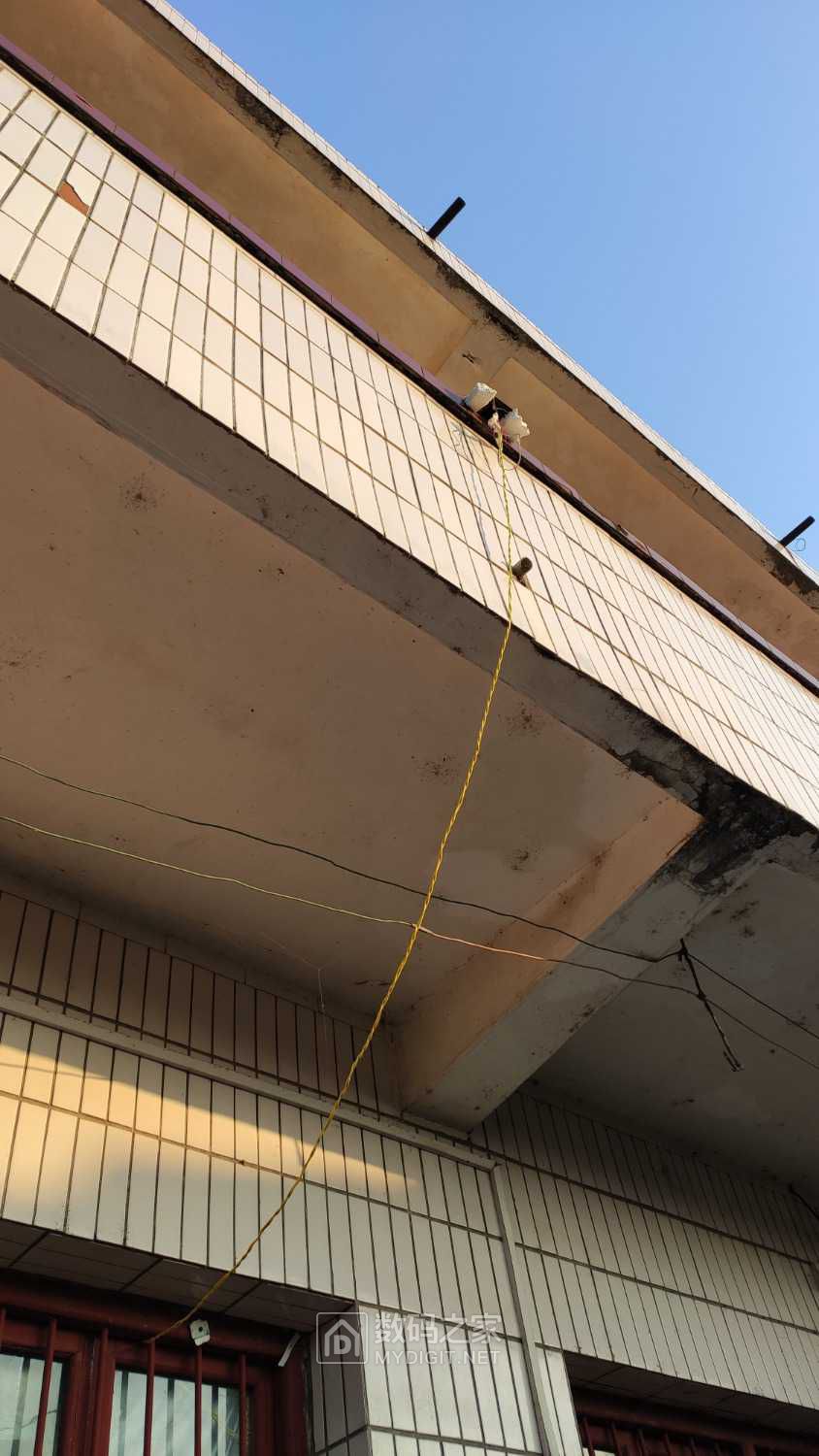

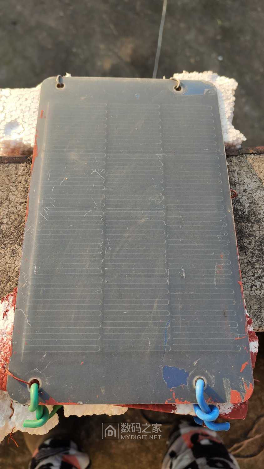

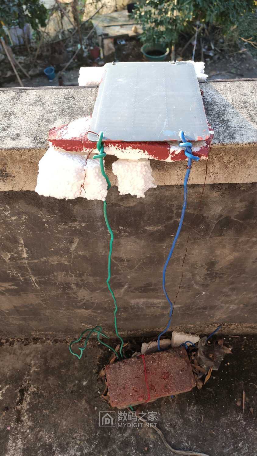

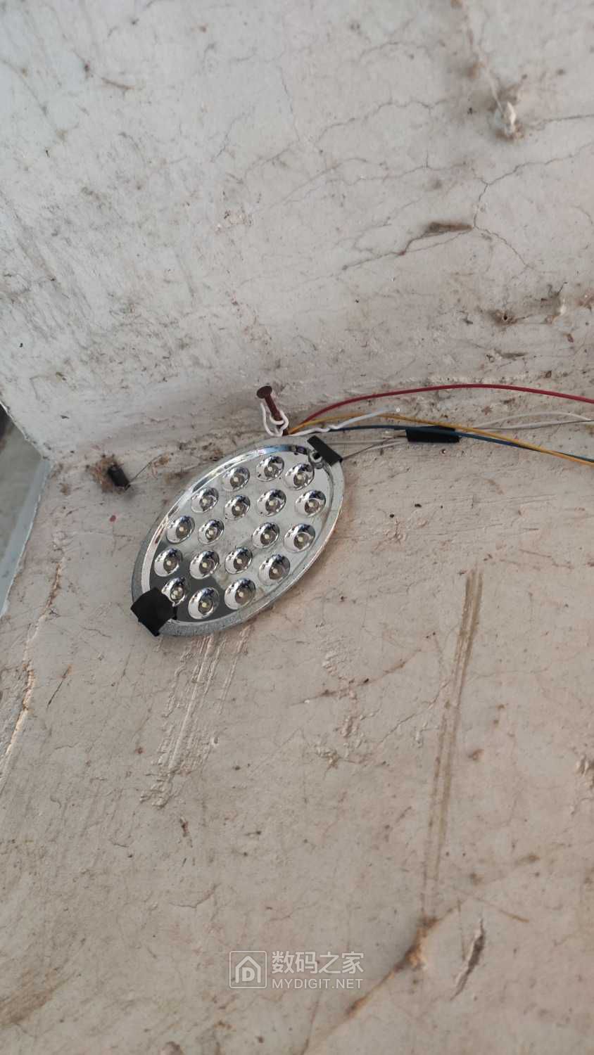

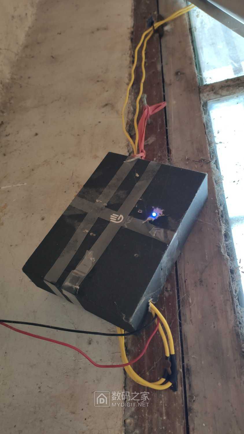

太阳能板,放在二楼阳台。
倒闭单车的太阳能板子。
电池是废弃平板的4000mA电池,带保护板。
灯板是老铅酸应急灯上的。

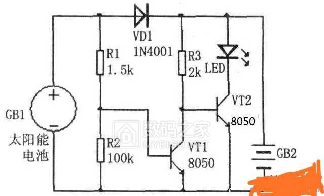

晚上自动亮灯,用了两颗三极管和几个电阻,以及一个二极管。按照网上搜的电路图做的。
大概就是这样。
全是用老家有的东西拼凑的。烙铁是几毛钱淘的,还送锡和松香。
给家里老人当个夜灯。

 楼主| 发表于 2020-12-31 22:01:35 来自手机浏览器 | 显示全部楼层
绝版0f0的板子

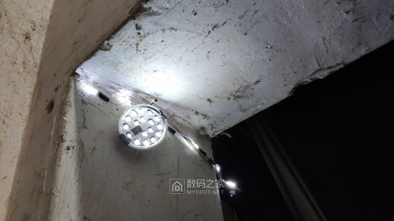

 楼主| 发表于 2020-12-31 22:02:11 来自手机浏览器 | 显示全部楼层
晚上的效果

发表于 2021-1-1 11:36:03 | 显示全部楼层
那个电池直充 够大胆的
 楼主| 发表于 2021-1-1 12:07:02 来自手机浏览器 | 显示全部楼层
冬天太阳能板效率不行,晒一天,都不够亮一晚

 楼主| 发表于 2021-1-1 13:09:55 来自手机浏览器 | 显示全部楼层
费了好大力气清理上面贴的那些广告纸,有些是有问题板,十块就清出了几块好的。

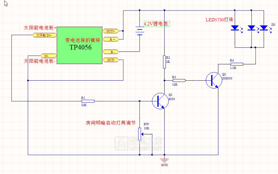

发表于 2021-1-1 13:52:54 | 显示全部楼层
我用这个电路图连续几个阴雨天都不成问题,用带电池过冲过放功能的TP4056模块组成,天刚亮或者傍晚的时候太阳能电池板电压没有达到TP4056工作的最低电压要求时,也就是不充电不亮灯的时候电池的待机电流才4uA :lol::lol::lol: snap008.jpg
回复 支持 3 反对 0
 楼主| 发表于 2021-1-1 15:02:25 来自手机浏览器 | 显示全部楼层
这个电路不错,下次带了tp4056回来改造一下。保护芯片直充,夏天的时候不能充到100%,夏天太阳能效率高,快充满时保护芯片就会断开太阳能供电

 楼主| 发表于 2021-1-3 11:02:57 来自手机浏览器 | 显示全部楼层
考虑到安全,把玻璃去掉了。只用了应急灯的返光
