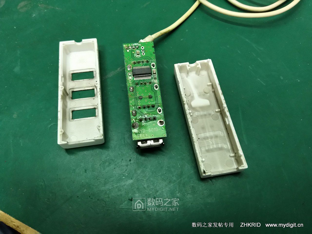

前几天拆过的https://www.mydigit.cn/forum.php?mod=viewthread&tid=21045,当时就拆了丢在桌了,今天有时间折腾一下
水洗大法,洗衣粉加牙刷
洗干净的样子
洗之前的样子
加个电容  220uf的拆机件
焊在dc座的空位上合适
焊上的效果,
背面焊点全部补全,原固定脚锡点部分已经脱焊,重新焊接
usb中间加个指示灯,刮出一个焊盘
刮好的样子,后来右边又扩大了点,0603尺寸有点大,挤不下
焊上一个led和一个限流电阻
拆了一条安鑫那淘的c-c数据线,小小心痛,这条线是标准的c-c数据线,无芯片版本,充pd设备最大电流为3A
B面 全部引脚都有引出 中间那两个本来就是空位
准备一截漆包线 耳机里拆的
找一个5.1k电阻把cc脚与地焊起来,对照上图,我此时焊的是A5(cc)对地5.1k电阻
d+/d-分别焊到A6 A7 正极在边上
gnd有标,另外一面边上
插到平板上,显示无法识别的设备
把下拉电阻焊到b5
最后d+ d-也换过来
终于成功识别了
打上胶
第一层套管
线上烤一层,外面又来一层全包,
外观不算好看,但diy也就这样的程度了
插个u盘没毛病
C口脚位图
谢谢围观,欢迎指导!

焊电阻是为了OTG?

浪费说不上,反正平板只有一个c口,插鼠标就得用转接线,要是再插个u盘得把鼠标拨了,这样一步到位

主要是为了otg吧:smile:,,如果是一般用途不用拆开头子,直接剪掉usb-a焊线就可以了

是的,c口的otg要识别电阻,直接短路无效

因为我不知道cc线是哪根,不然可以不拆c头,直接换线
