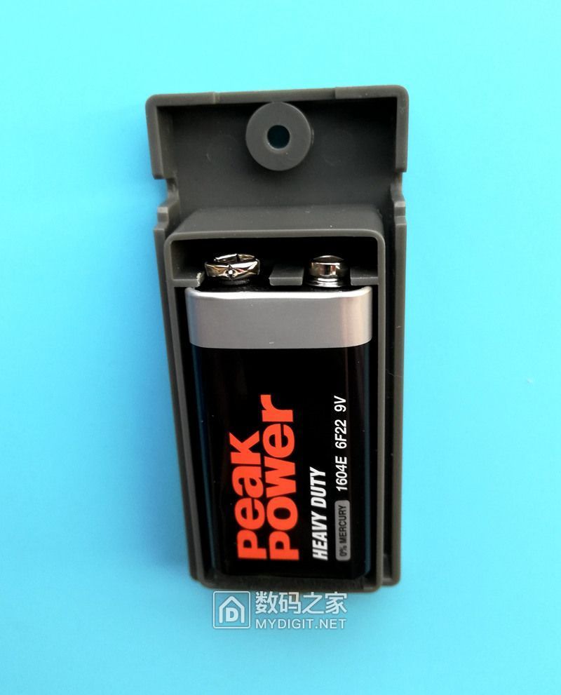

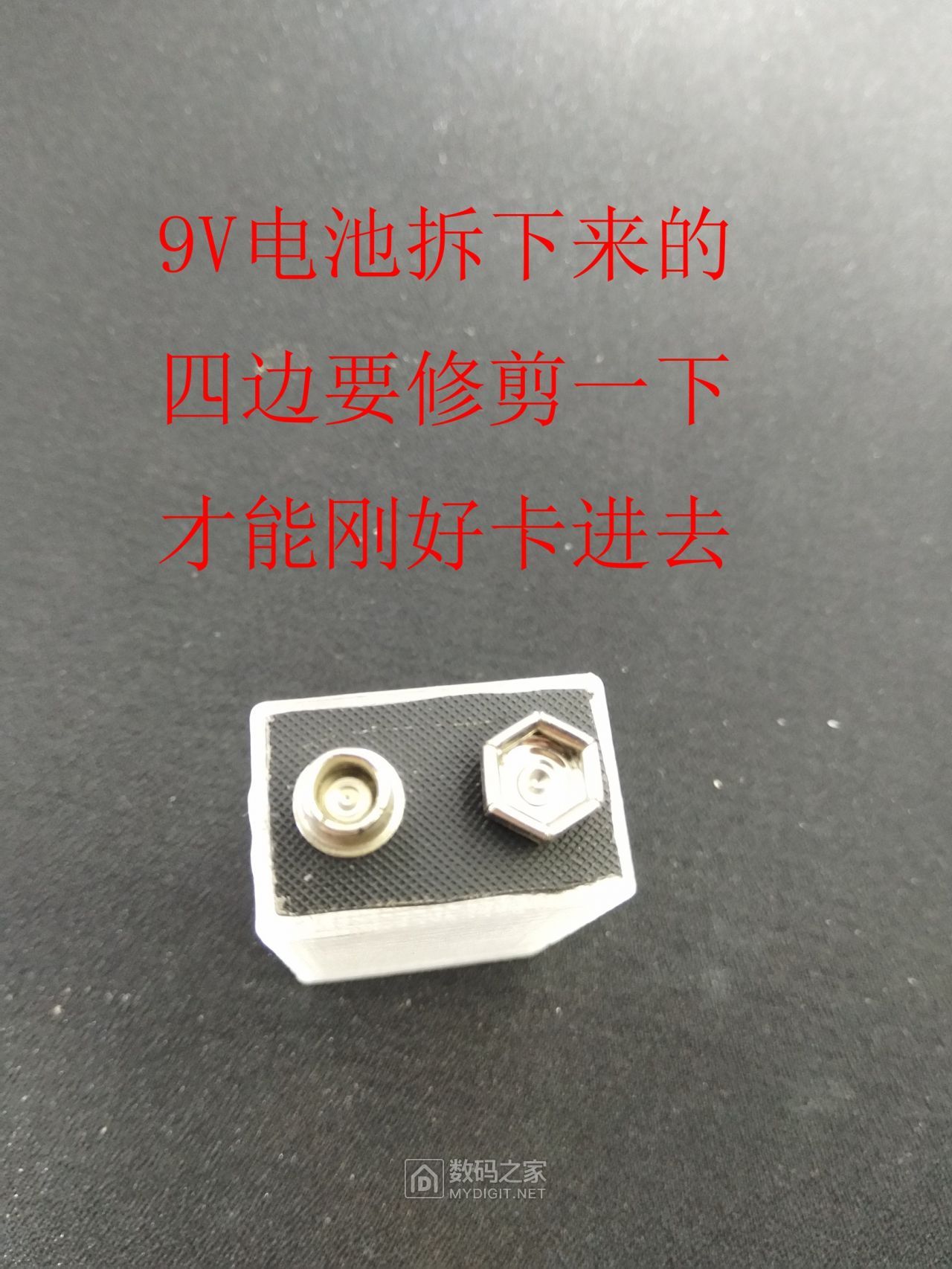

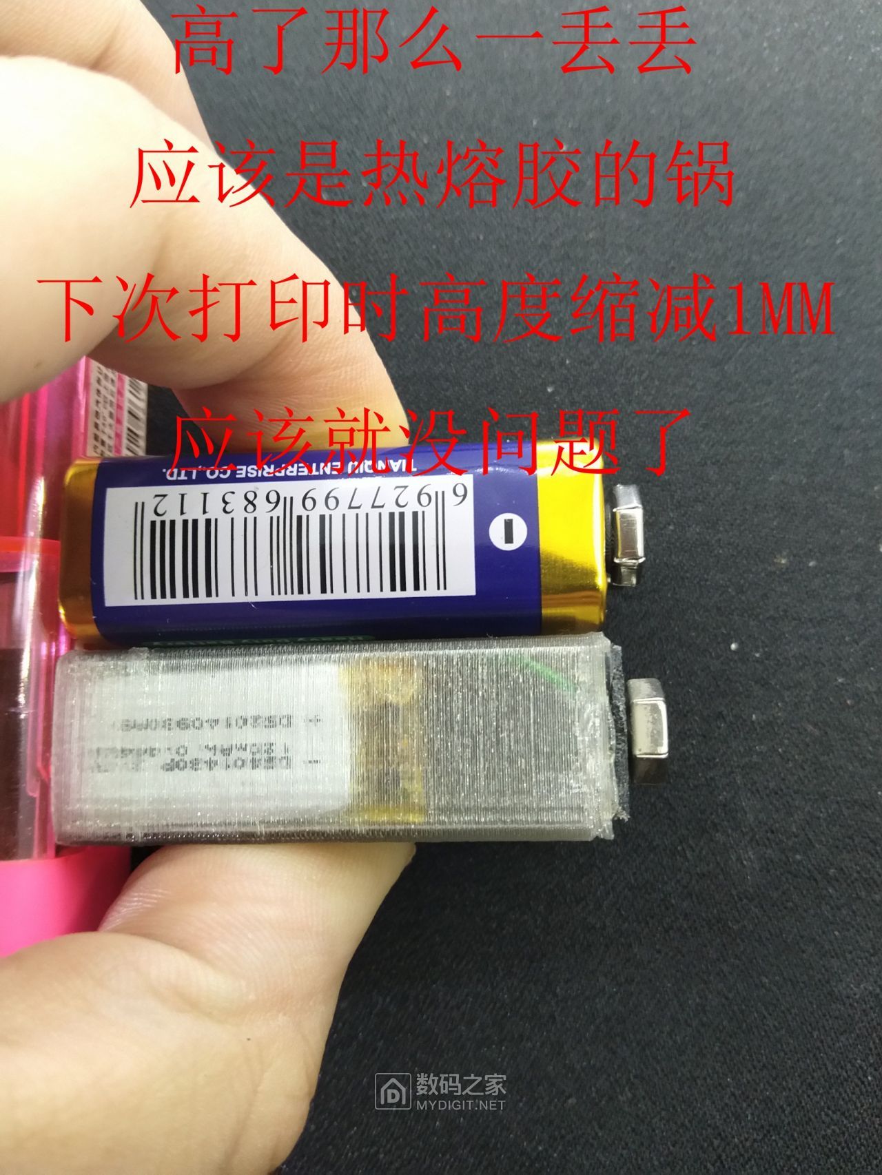

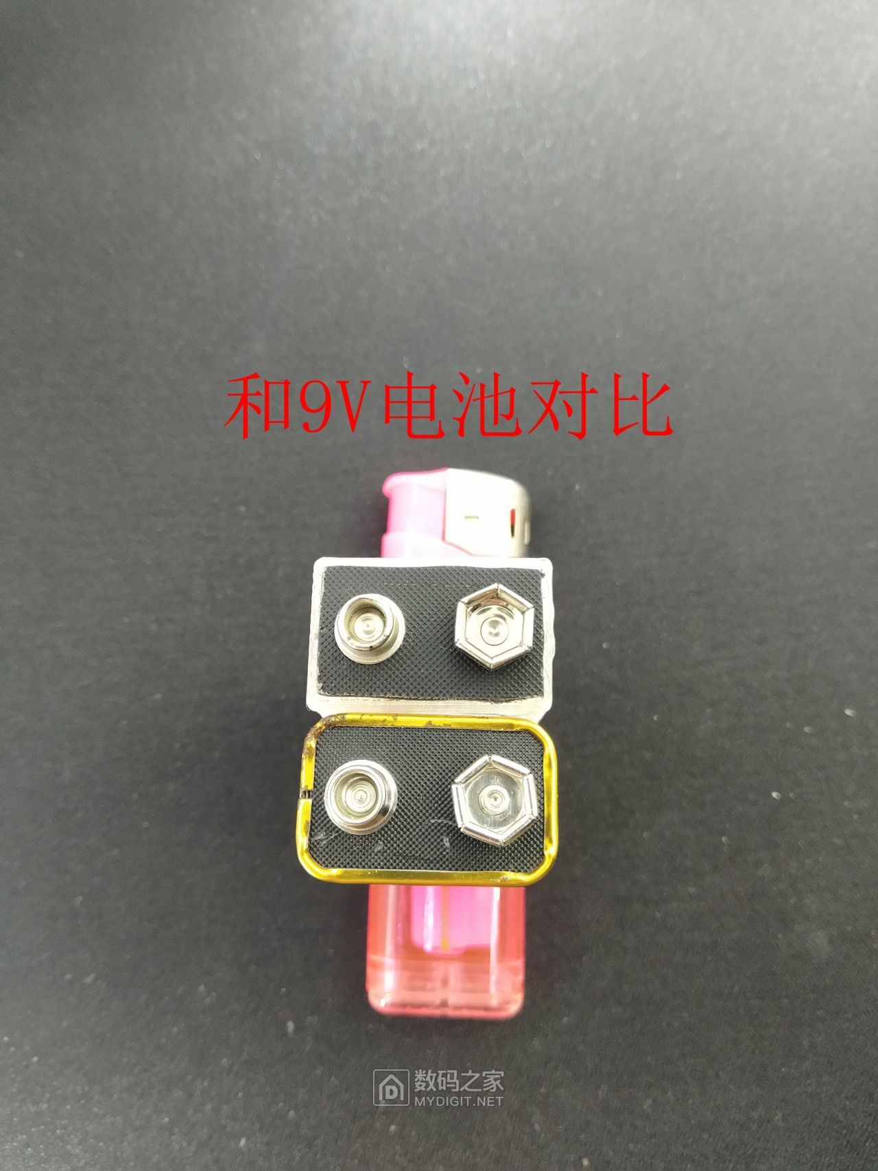

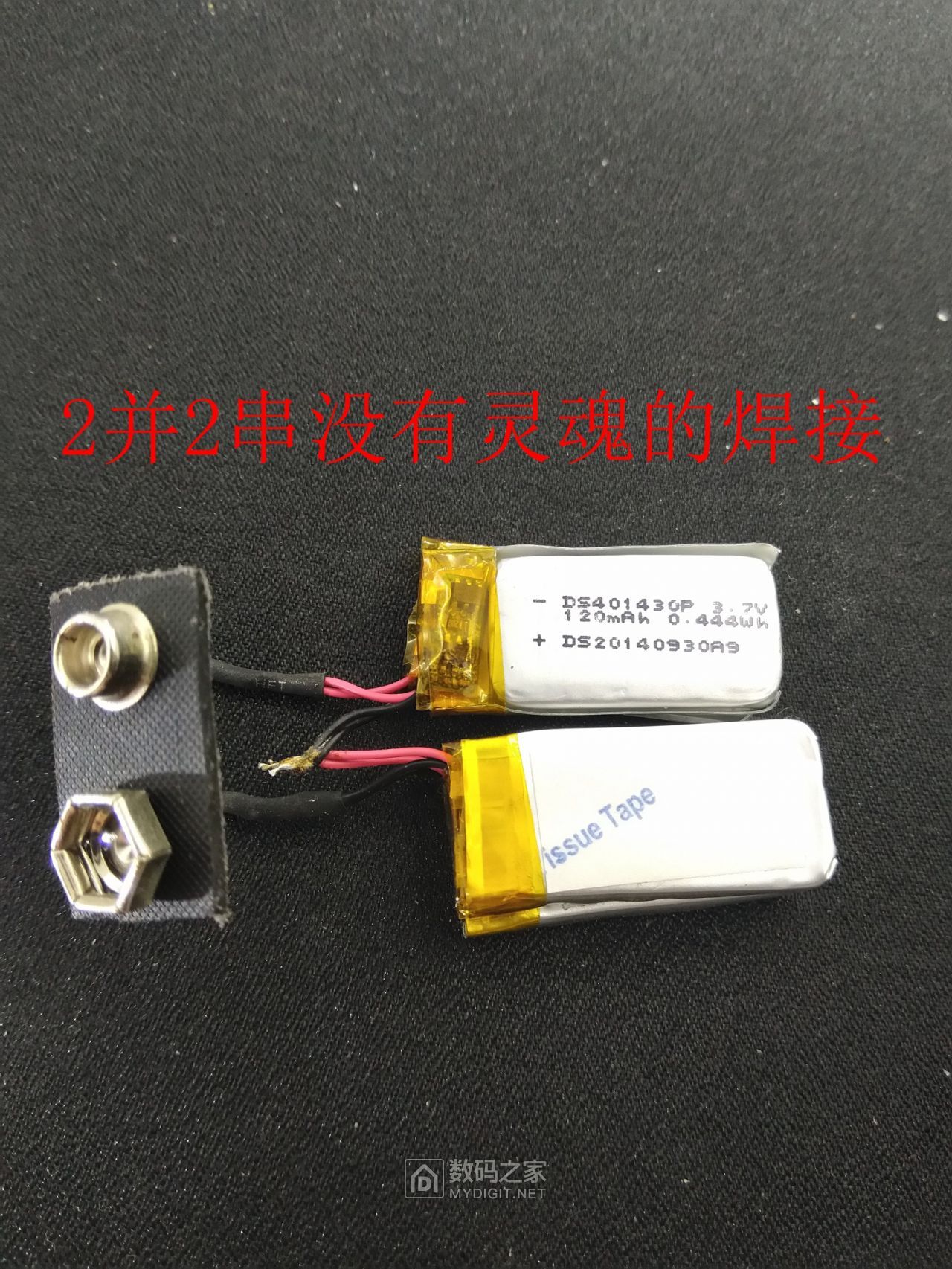

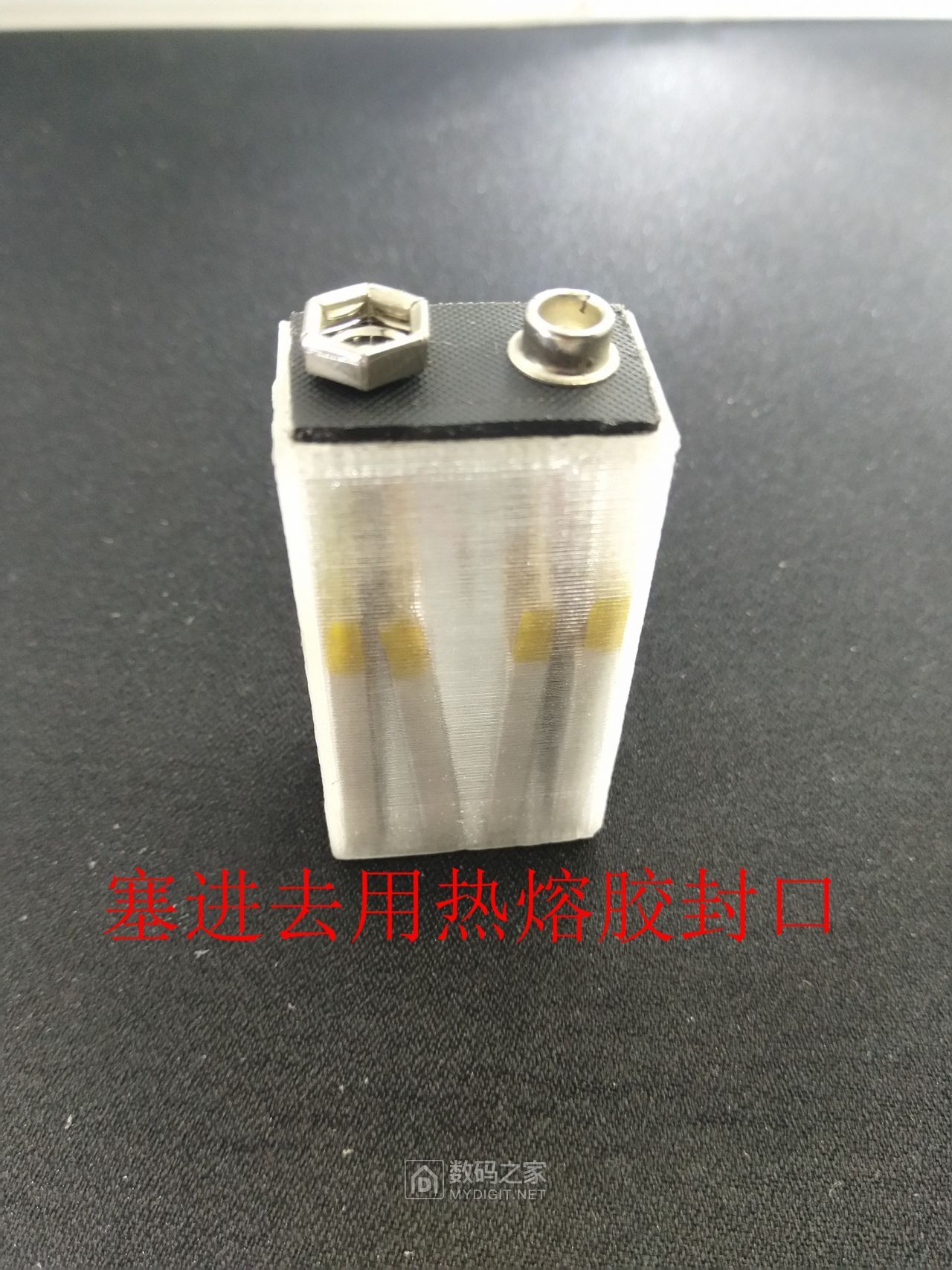

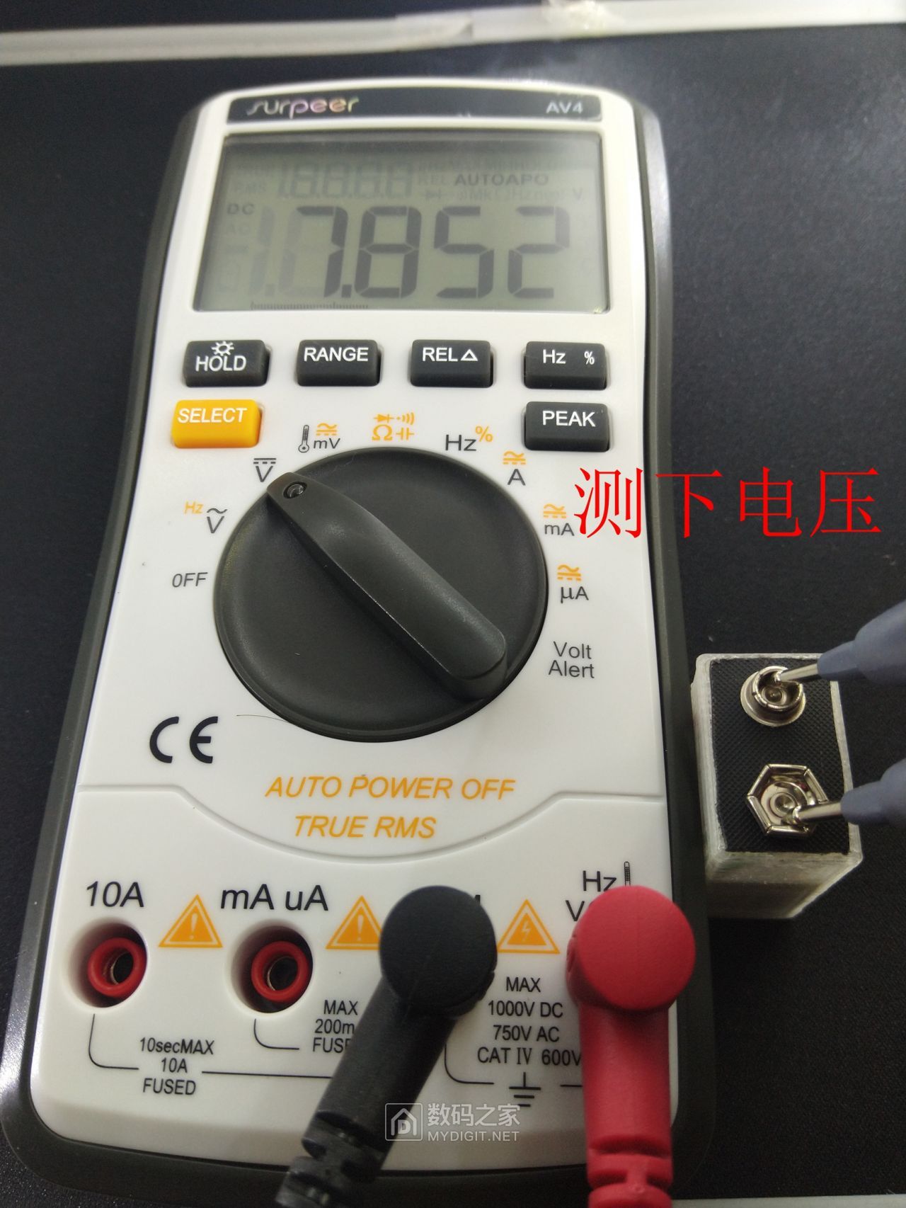

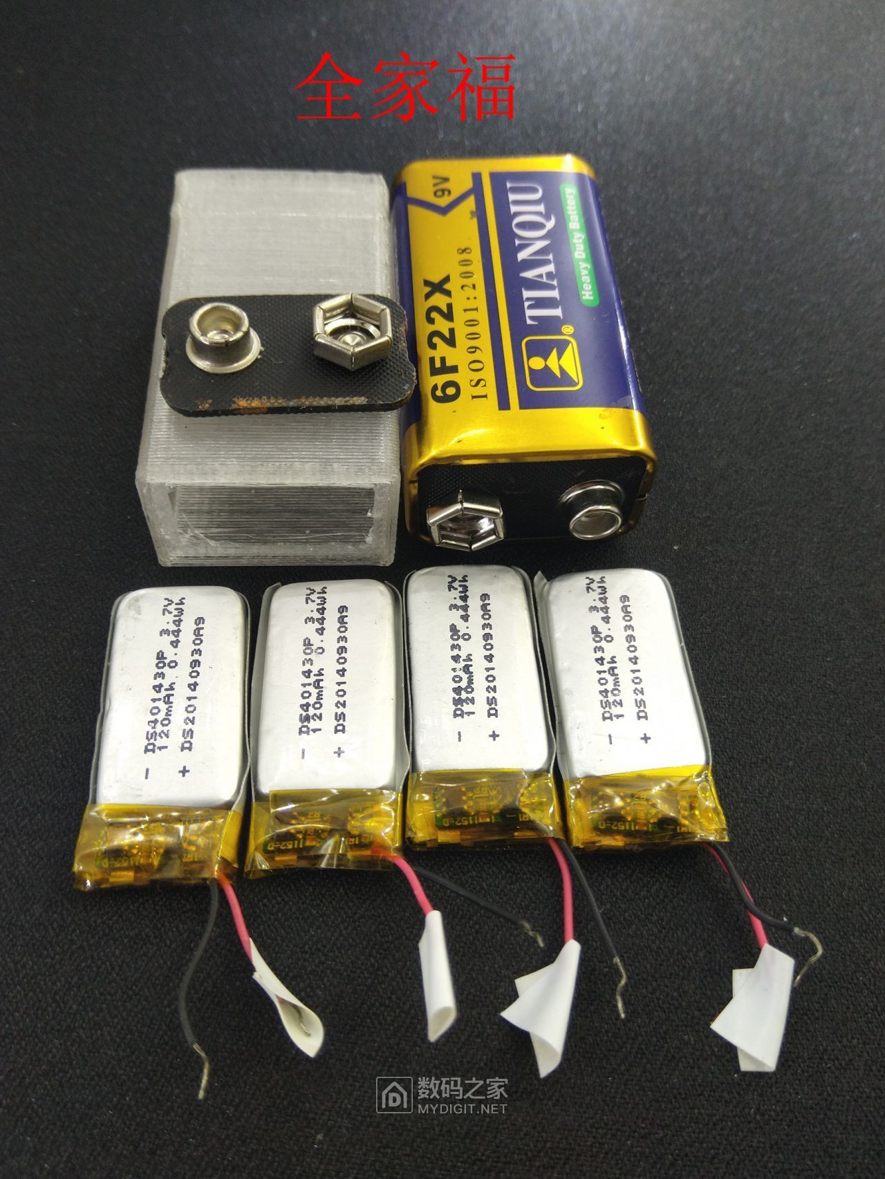

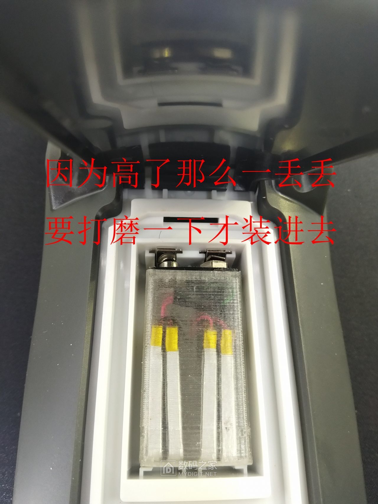

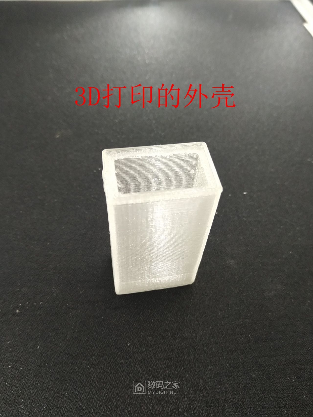

最后吐槽一下这个表应该没有正负反接保护,打磨电池外壳的时候不小心反接了一下,即使很快的拿开也闻到了一股轻微糊味。还好问题不大,每个档位都测试了一下应该没烧到核心就没拆开看,买了这块表的坛友要注意一下。

发表于 2019-5-21 19:13:50 | 显示全部楼层
看起来里面还有空间,足够加个充电板做成 USB 充电。
这个表的电池盒不是给 9V 电池设计的,否则高一两毫米没事。

矿坛来的表,我也买了一块,这电池仓确实不是为9V电池准备的!:lol:

发表于 2019-5-21 20:14:23 | 显示全部楼层
楼主没仔细看上面有正负标识,只不过不明显。
参与人数 1家元 +1 收起 理由
oldcow1997 + 1 标识我是看到的,但因为打磨尺寸的时候不停.

电池的串联点可以引到壳子底部。就可以分别充电了。

里面是7133稳压,直接上单锂就行了

发表于 2019-5-21 23:21:04 | 显示全部楼层
这也能叫9V电池?顶到天也就是8.4V,用着用着就降到7V以下了。:lol:
我的4块万用表,有3块可以用这种2串锂电池方案,另一块表这样用却根本开不了机。前几年从坛友那里买了两个带充放电保护的单锂电升压款,那才是真正的9V电池,电压始终稳稳的。

这表可以直接单锂电池供电

创意不错,做的也漂亮,羡慕3D打印啊

发表于 2019-5-26 01:10:14 来自手机浏览器 | 显示全部楼层
