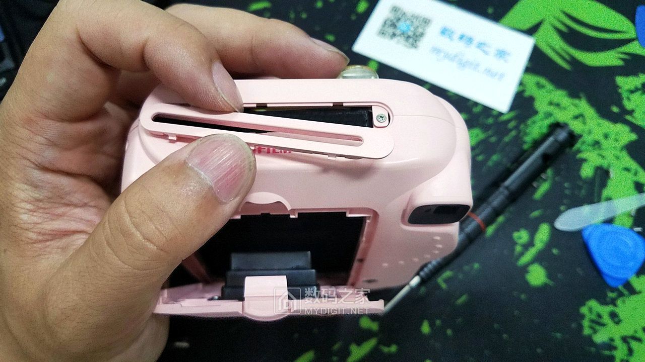

借机不能错过拆到不想拆。。。。。。
拍立得这类产品这真没摸过,就索尼大法的数码相机用的不错。
这拍立得的相片还不知效果如何,估计寿命距相纸照片要差不少吧。。
样子可爱,造型协调
各种场景切换效果,控制瞳孔开关大小进光量。
CHINA
闪光灯
垃圾电池试来着
电池漏液过的痕迹
相纸仓
相纸盒
这说是可以用的
禁止手压的意思
出纸的结构没看明白
镜头伸缩是软胶的
对比索尼大小
按钮出镜头
镜头归位全靠手
扭动看瞳孔变径
取景器
清晰
拆机开始
各部位螺丝外露,明显
X22神器对付着轻松
没抠开发现这隐藏一个。。
电池仓内没有漏液腐蚀
主要的都在前盖了
镜头调节的长弹簧,不拆下了
主板在这个部分,还是比较简单的。
走线显得没那高大上。。。
这么大的主板,包含闪光灯
闪光灯电容还是很大的,5#电池那么大。
这是相纸出仓机构
一个小马达
这个滚轴出相纸机构
两滚子
防尘设计规矩
清理腐蚀
复原安装
索尼来张主板图
电容大小,没放电,就不过多的玩了。。。。。
氙气灯管?
可以了
通电已亮
没什么问题
复原。
完活儿
完成。

零几年的时候一次成像的相机流行过一阵子,后来数码一多用的少了。楼主拆的时候,最好找个很暗的地方,先把底片放到铁盒子里遮光,再修理相机,然后到很暗的地方装回底片。
参与人数 1家元 +6 收起 理由
扬扬fe + 6 熱心會員
发表于 2019-7-11 19:32:22 | 显示全部楼层
相纸已经曝光了,这个相纸是10张一盒,拆开包装后最前面有张硬纸板挡着的,就这样装进相机,先空拍一张,相机会把第一张纸板送出来,至此才是第一张相纸,除非10张拍完否则仓盖不能打开,打开就曝光,相纸计数也会归零。
这玩意没啥技术含量,无非就是一堆齿轮和电机,非要说有技术的就是那个相纸了,拍摄完后被机械结构顶出相机,经过压辊,把上面的药包挤破,里面的药水均匀流过曝光部区域,完成定影和显影。但那个相纸显影精度很低,颗粒感非常强,就这样的相纸还卖很贵,加上相机也不便宜,真是很鸡肋的东西,也就是哄小女生当个玩具。
拍立得很常见的一个问题是,如果装入的电池“不好”,就会闪红灯,无法正常开机。影响因素很多,除了真的是电池有问题,低温和接触电阻变大也可能闪红灯,很多人以为相机坏掉了,其实只要换电池就行了。
