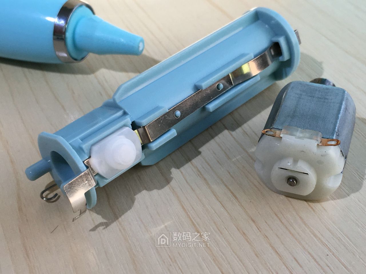

电动牙刷今天已经到货。现在拆开来让大家看看,我买的是双支装的,就怕万一拆坏也能有第二次机会再拆,废话不多讲,请往下面看:

两节5号电池,恒好牌,没听说过。不过也不指望有好电池,自己换个可充电电池就行,尾部拧开来更换也很方便的。

头子往逆时针拧大约30度角度,然后就可以拔出来,只是要用力稍大一些。
前面是密封的 ,进不了水。水洗的时候不用担心水从这里进去。
尾部。用个大号的一字批也是逆时针拧约30度,不过里面有密封圈卡住,拧30度后仍然要用一字批在边上撬才能把盖子弄下来,这个设计感觉有些坑。
盖子上黑色的橡胶密封圈,用来防水。这个口子是水唯一能够进入的地方。
里面的芯子,用小手指伸进去卡住,慢慢就能拔出来。
里面结构不复杂,电池仓前面按个震动电机。
开关。电池仓跟电机正负极的连接,这个设计,简单粗暴。
电机上没有型号文字信息。
这一大堆都在这里了。
电池仓里是装不进18650的,把电池仓去掉,牙刷手柄里正好可以装个18650,坛里的大神多,我看能diy出一支上好的震动棒出来,哈哈。
这款电动牙刷拆解完毕,毕竟只有几块钱的东西,值不值得在下不作评论,我也没有用过高档的电动牙刷,也不好对比。
使用感受还行,目前找不出什么毛病来,再说了,以后不刷牙也可以刷电路板来的,我用来清洁电路板的废牙刷也要更换了。
