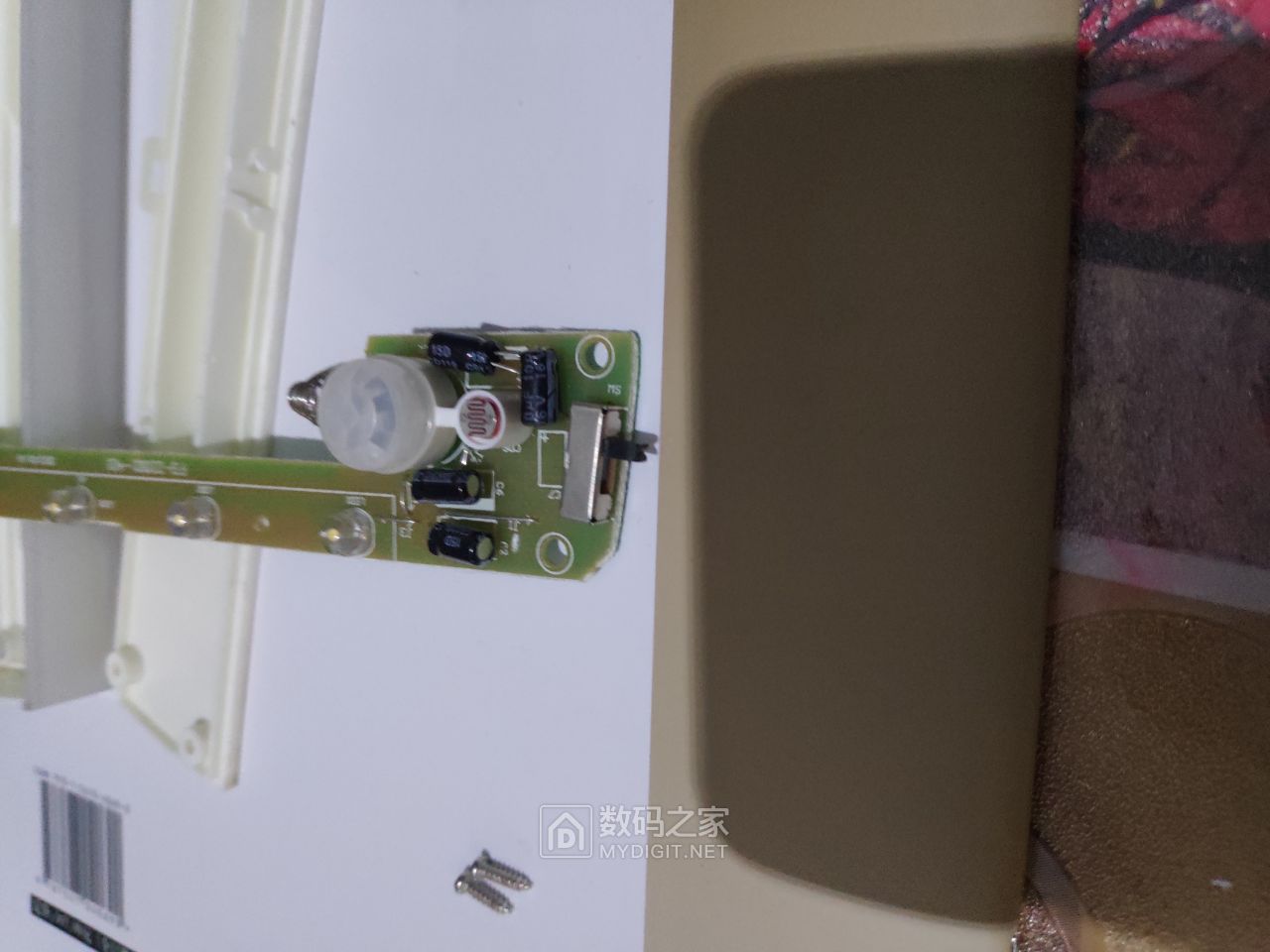

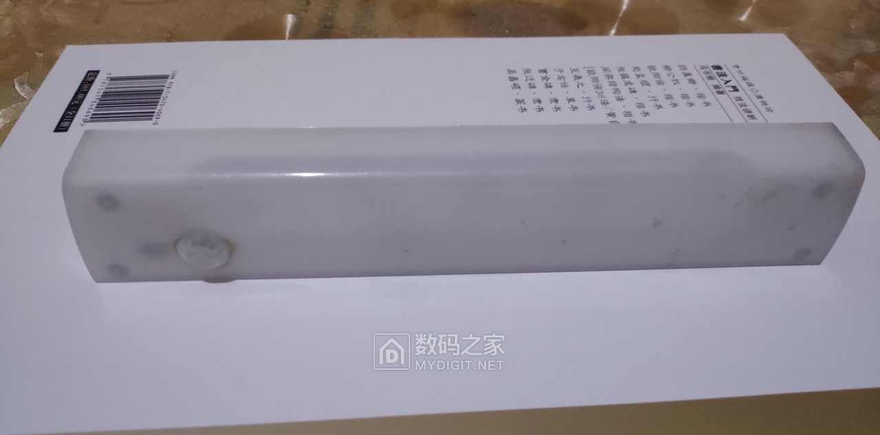

      好像是前年从手机网,易端用积分换了一个人体感应小夜灯,型号是上海朗美实业生产的CL032,收到后就在某宝上找到了该商品,看了下详细介绍,用三节3A电池供电,安在衣橱里,打开橱门就自动亮起来。觉得挺实用,后来热乎劲一过,电池也没管,就一直到没电了也没有换,放到角落里吃灰了。今天无意中翻到,一想老想着装电池挺麻烦,能不能直接接外接电源呀?4.5V要求的直流电压,应该可以用手机充电器接,于是就拆起来。

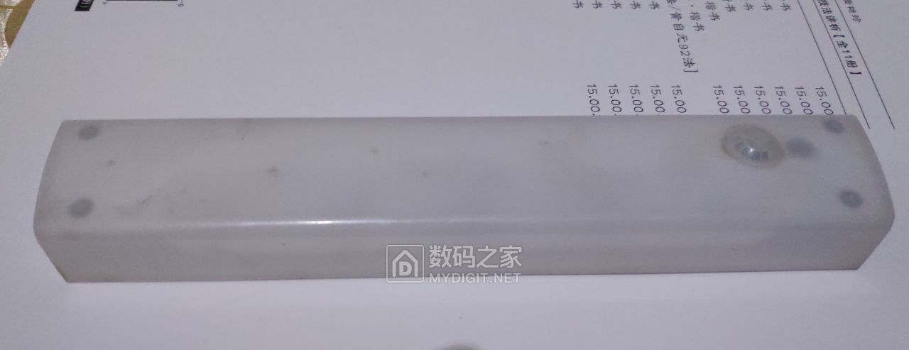

1.jpg 这是外观,都脏了,也没有擦,直接拆吧。
2.jpg 平放到效果。

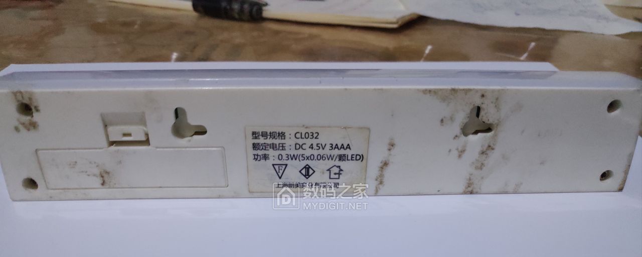

3.jpg 背面四个螺丝上着,有电池仓盖,挂空儿,型号说明。

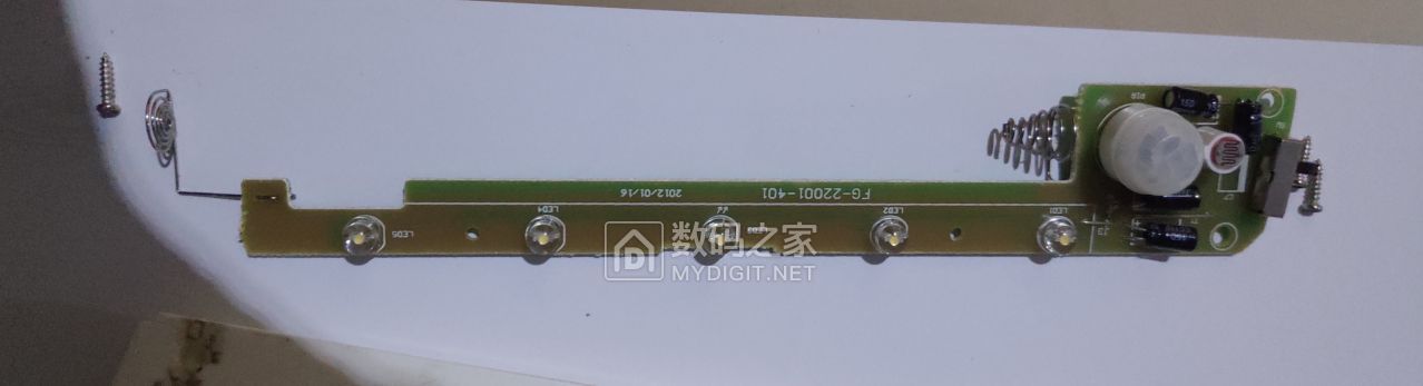

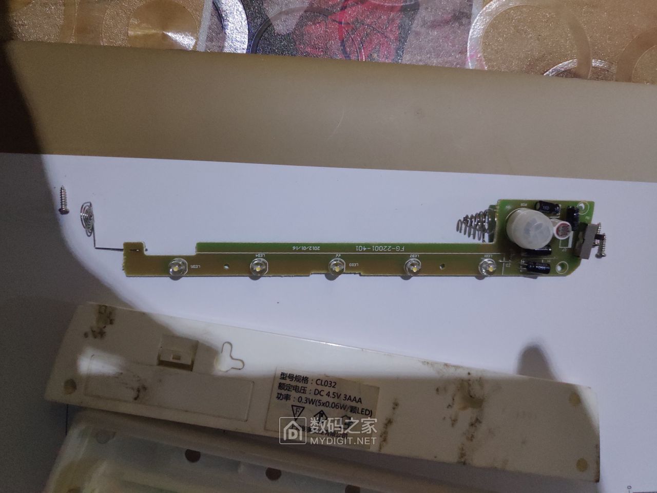

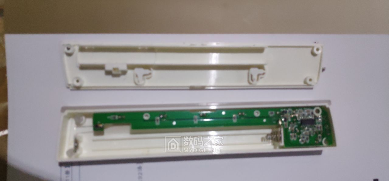

4.jpg 拿掉螺丝就是一块电路板。

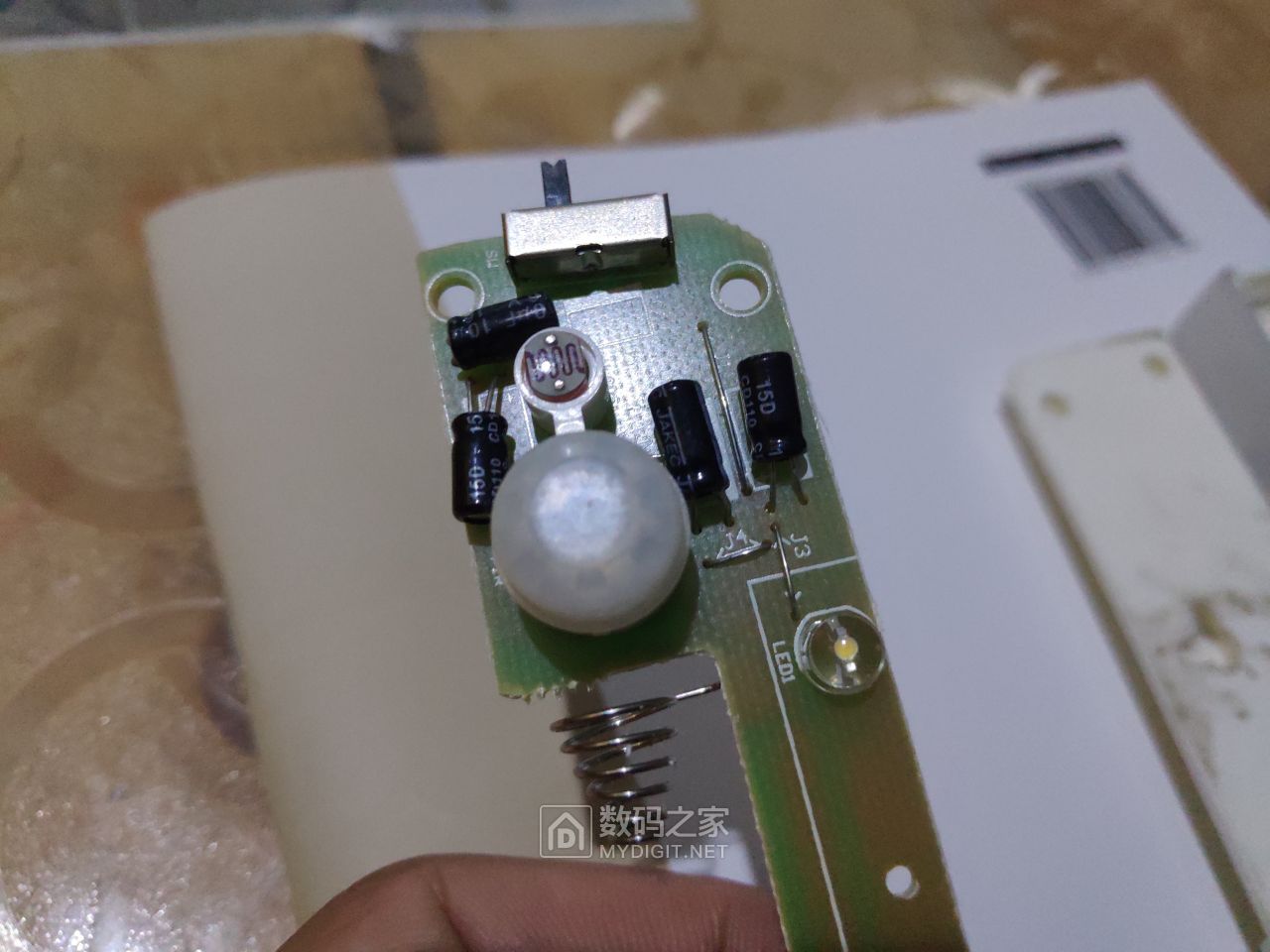

5.jpg 5个发光管并联。

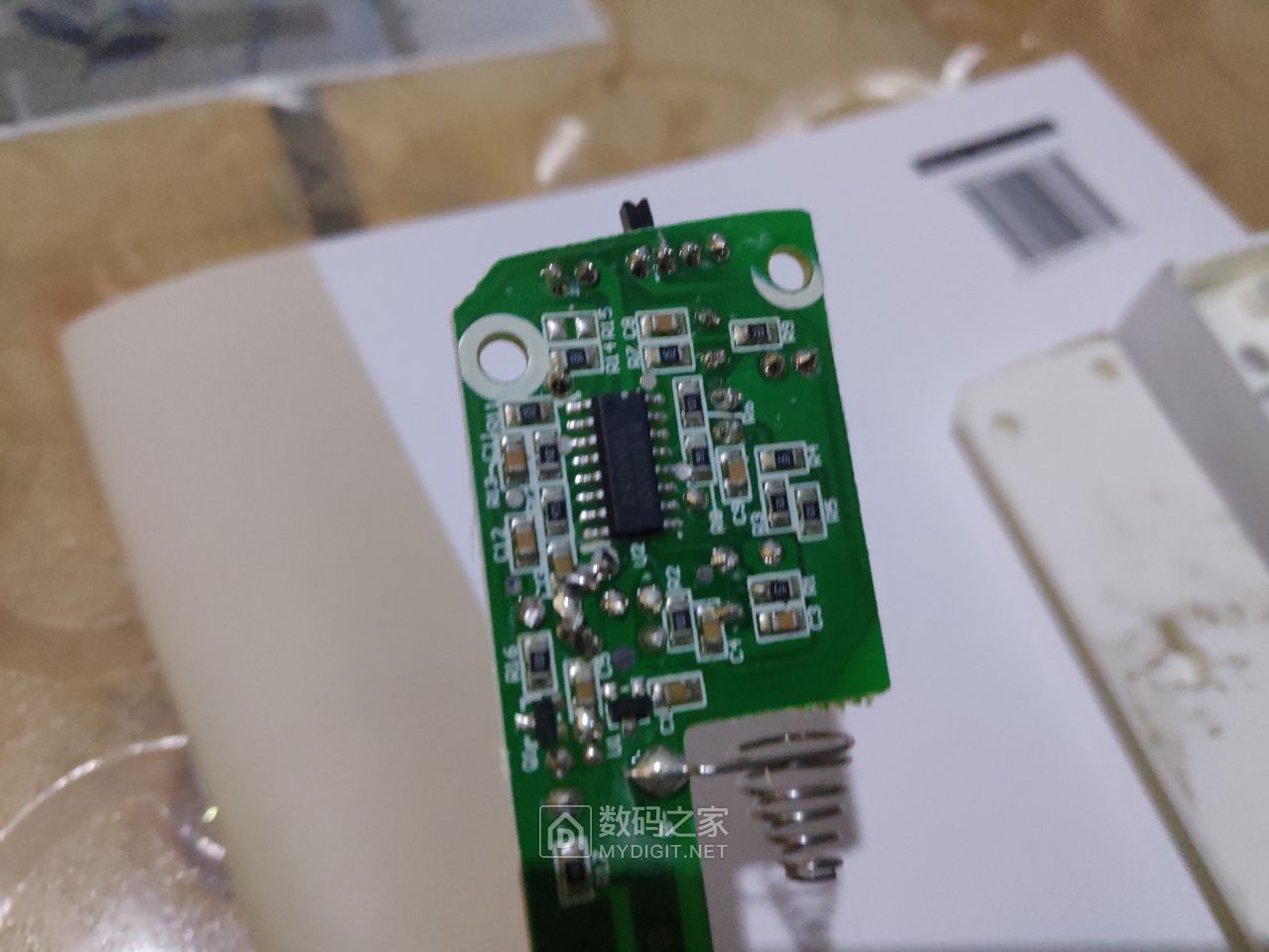

6.jpg 主电路背面,一个集成块,型号BISS0001YDARD50 以及电容,电阻若干。

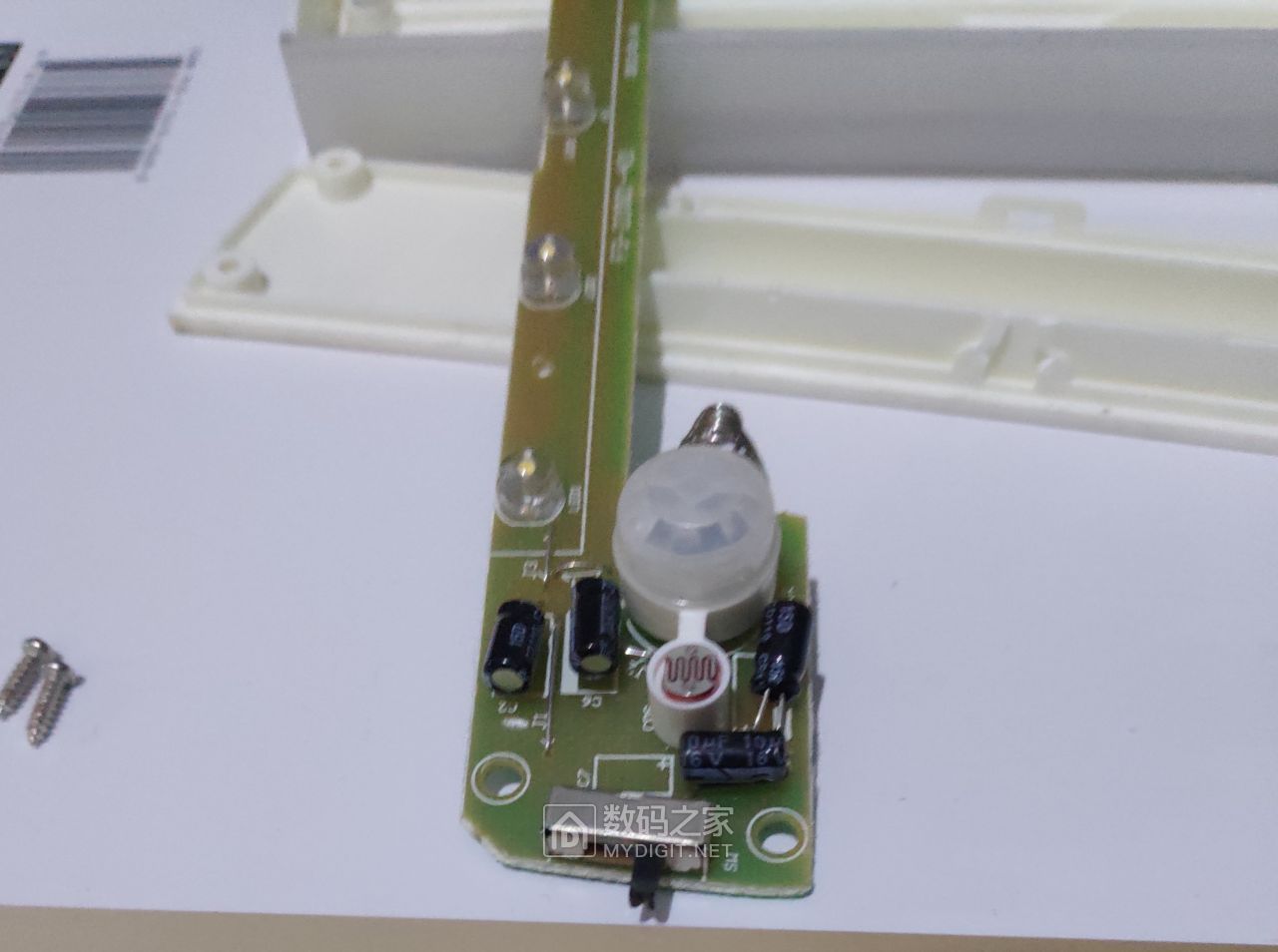

8.jpg 这面是一个光控电阻和一个感应器,4个电容,一个微动开关。
11.jpg 整个电路。

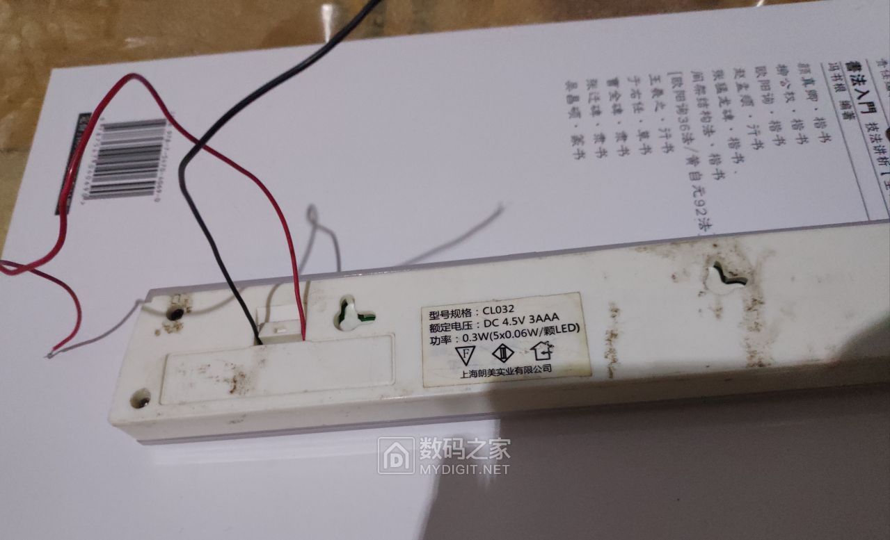

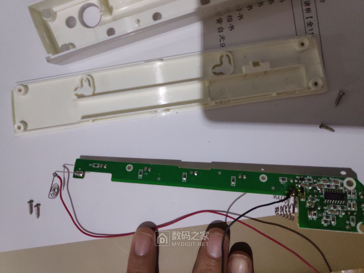

12.jpg 为了外接电源,焊接了连接线,红线正极,黑线负极。

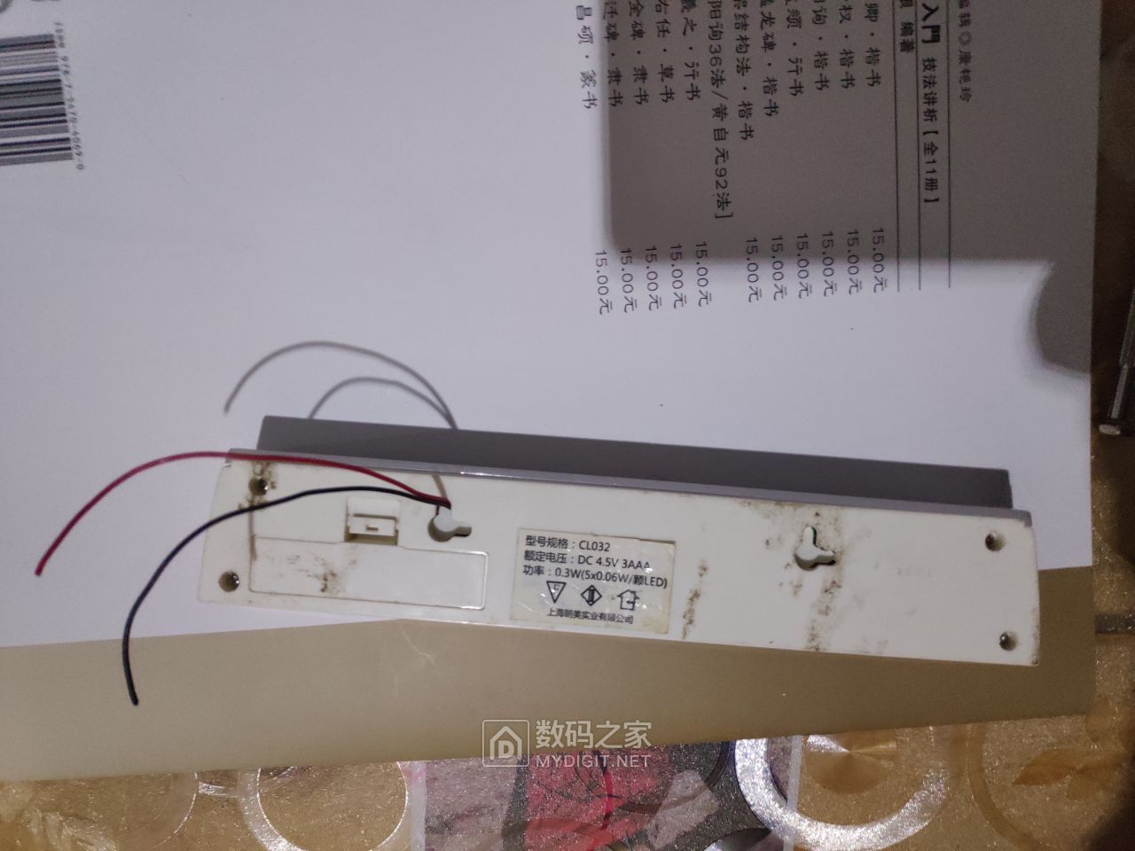

13.jpg 盖上后盖上螺丝,电源接线从挂口出来,里面有点挤。
14.jpg 还是从电池盖卡口缝里出来吧。
   连接上手机充电器,打开微动开关,灯亮了,但时亮时不亮,可能是感应器有问题。又丢到了角落了。
