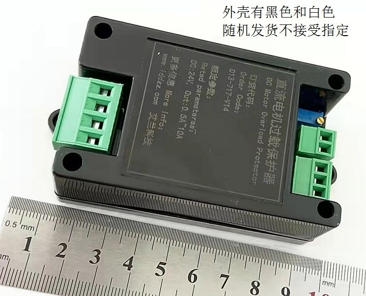

电机堵转,堵转电流5-7倍,假设5A工作电流,堵转电流约30A,PPTC要求动作时间足够短才行,一般低压PPTC动作时间为数秒,保护电机没问题,保护电源得看开关电源能否承受这几秒的过流,电源(芯片)的耐过流能力明显不如电机(线圈)。
还是推荐专门的过流保护器保护更全面12V24V直流电机马达正反转控制带过载过流堵转保护器
