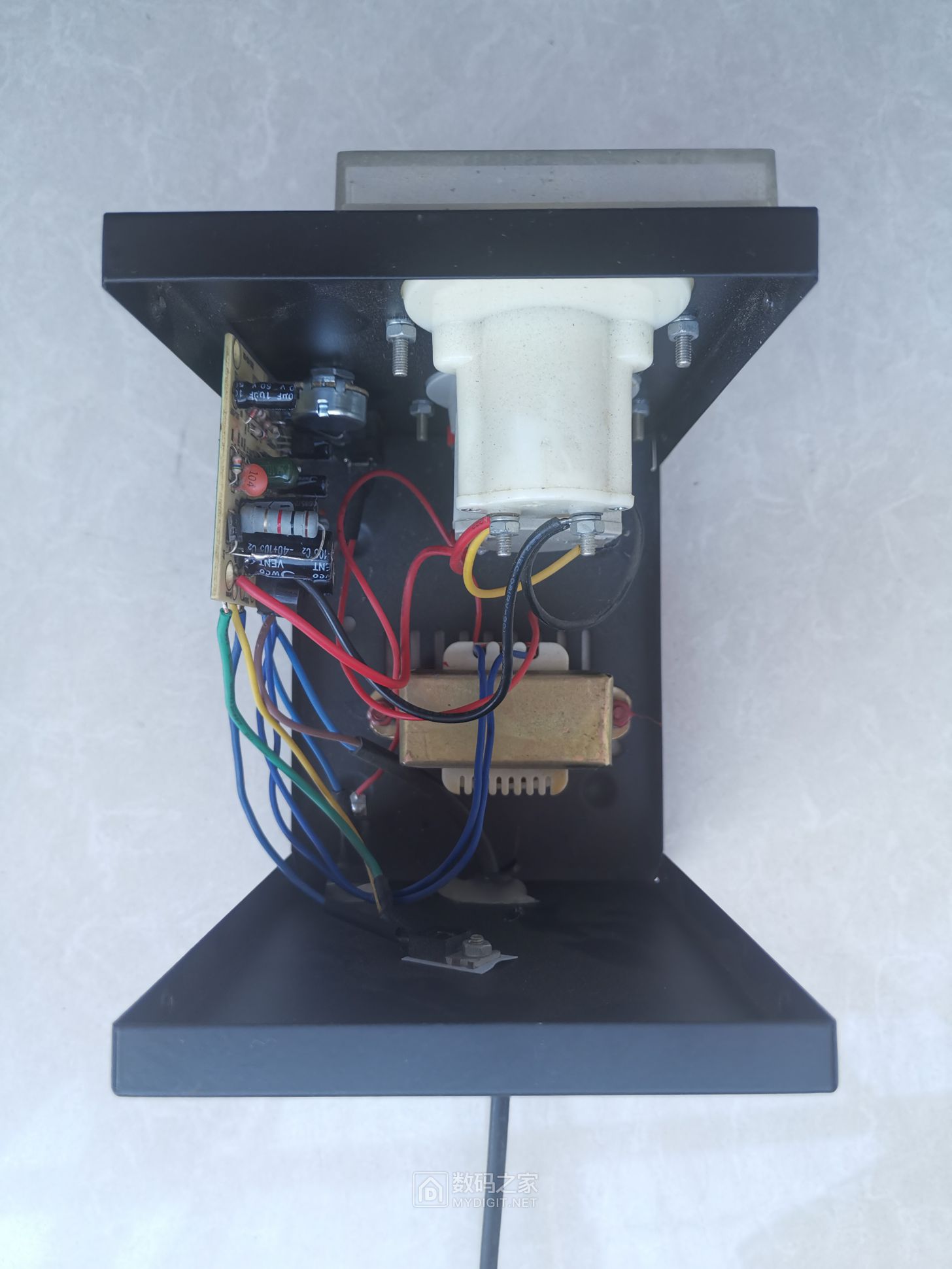

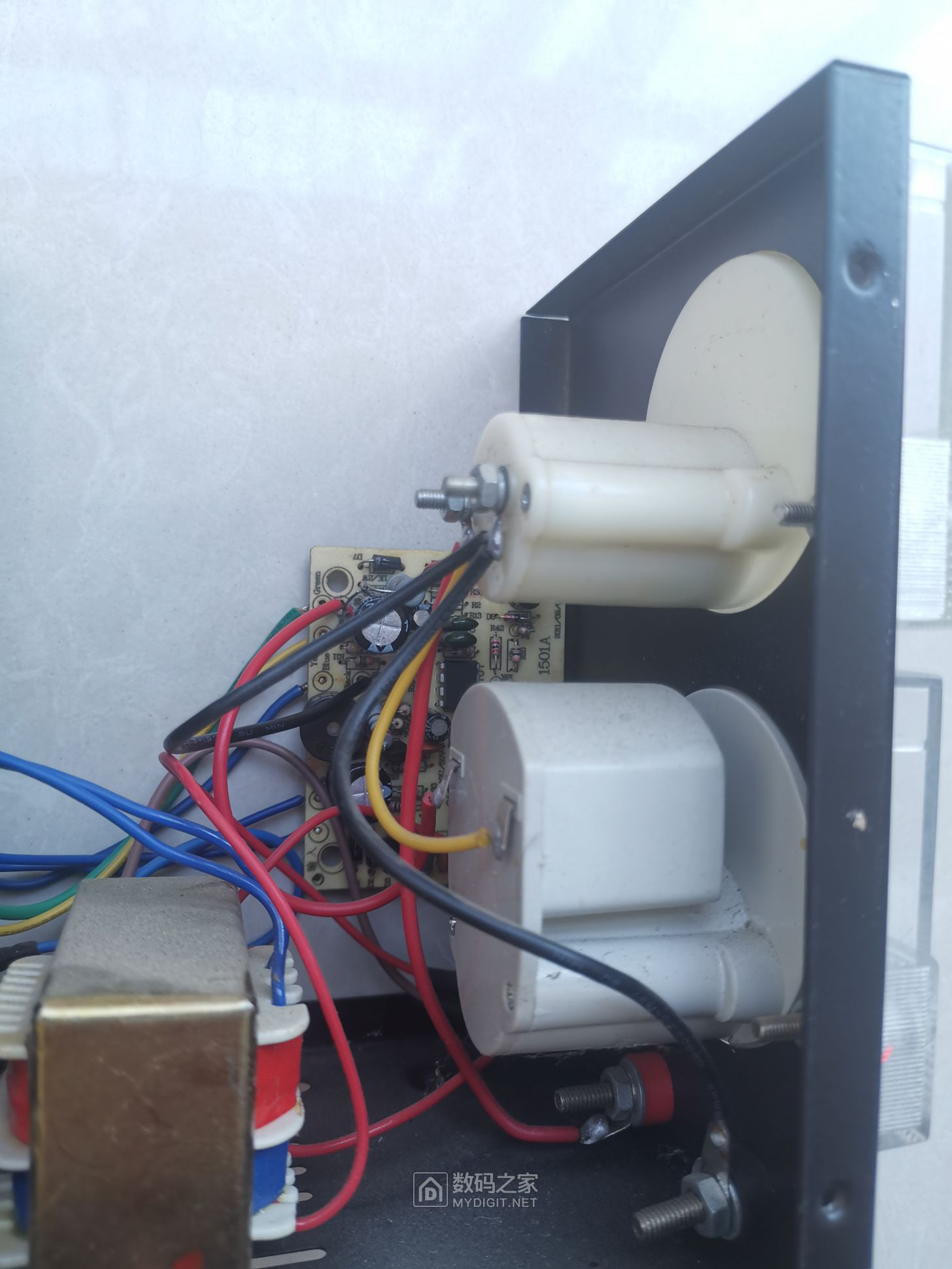

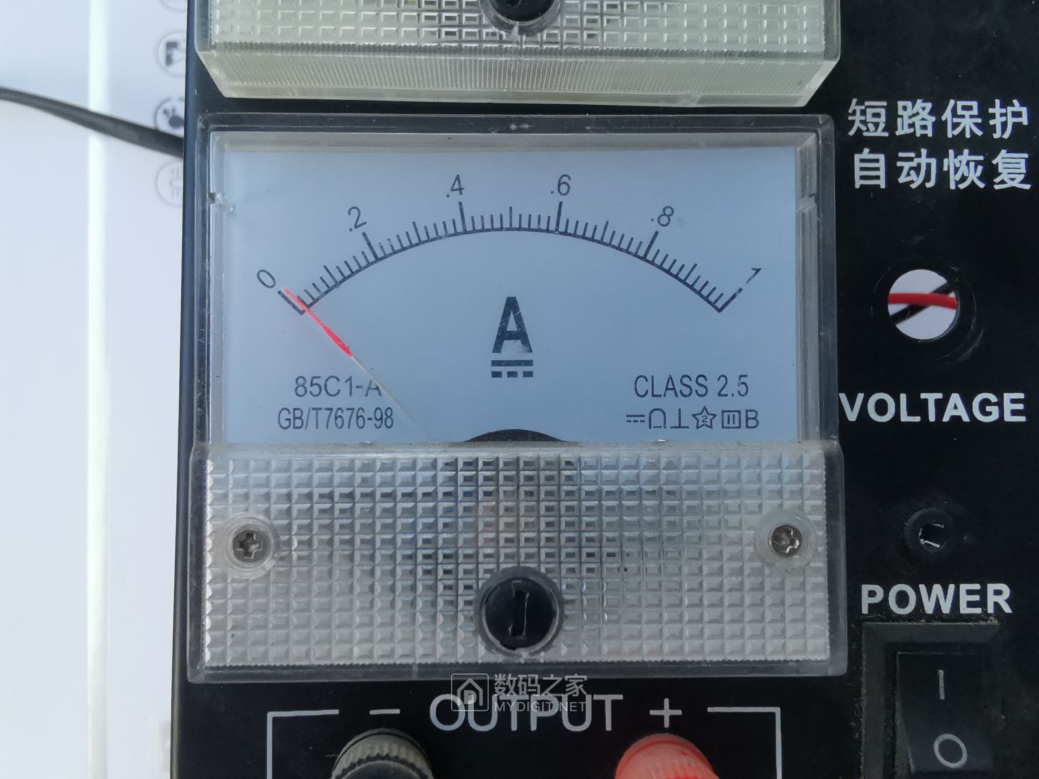

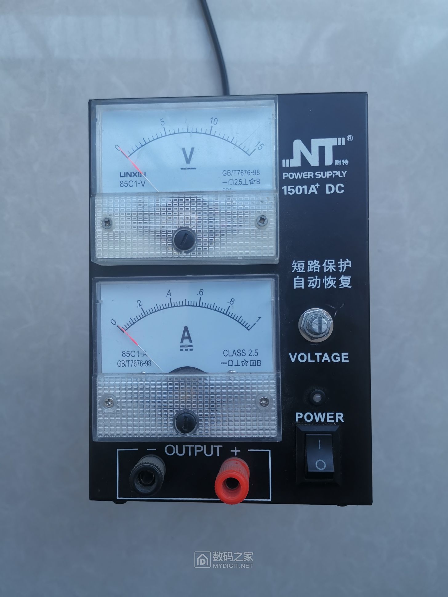

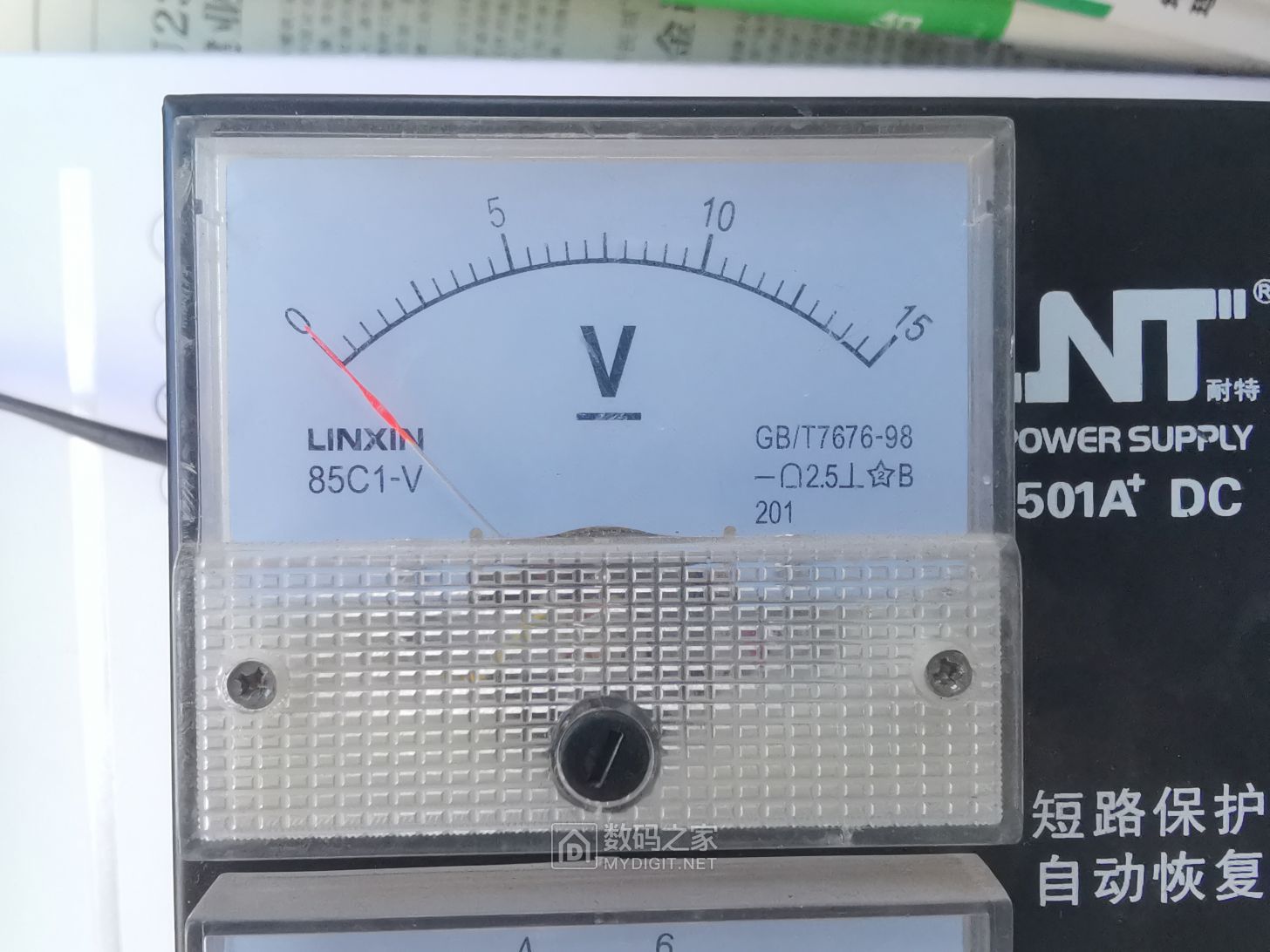

故障现象:通过旋钮调整输出电压到5V,需要很长时间电压才能稳定到5V。
电压指示表
电流指示表
俯视图
侧视图
另一边侧视图

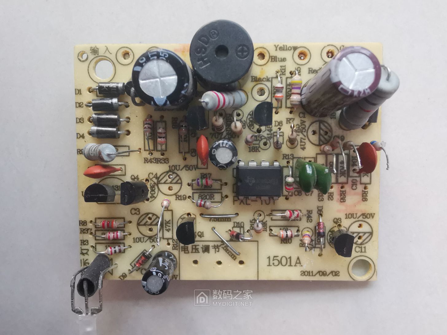

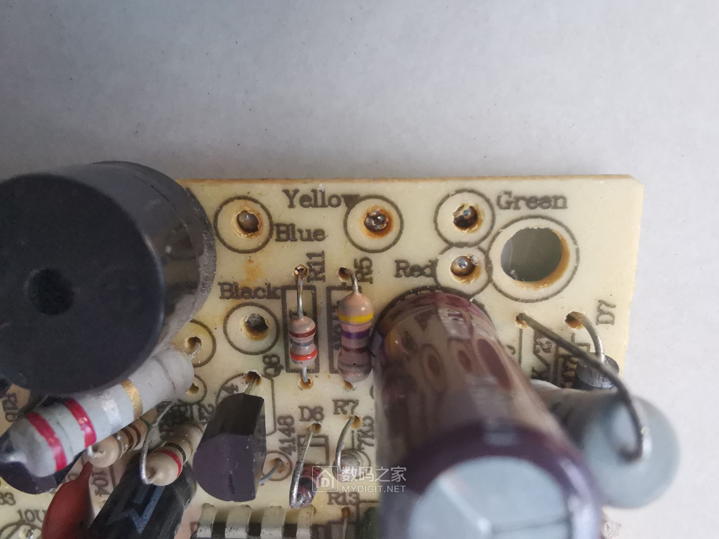

经过一番周折,最终确定为调整电压的电位器中间滑动端子接触不良,阻值达到几十千欧(电位器型号为B10K),用台湾的ALPHA牌可调电位器(想着能耐用一些)代换后正常。

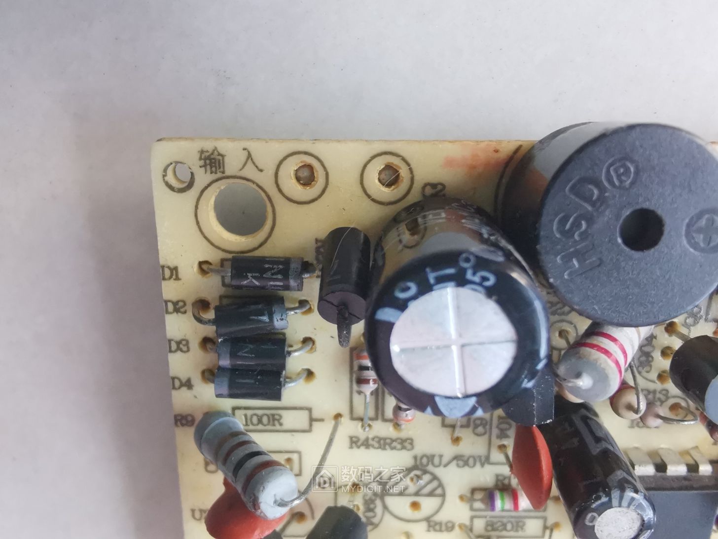

输入端口

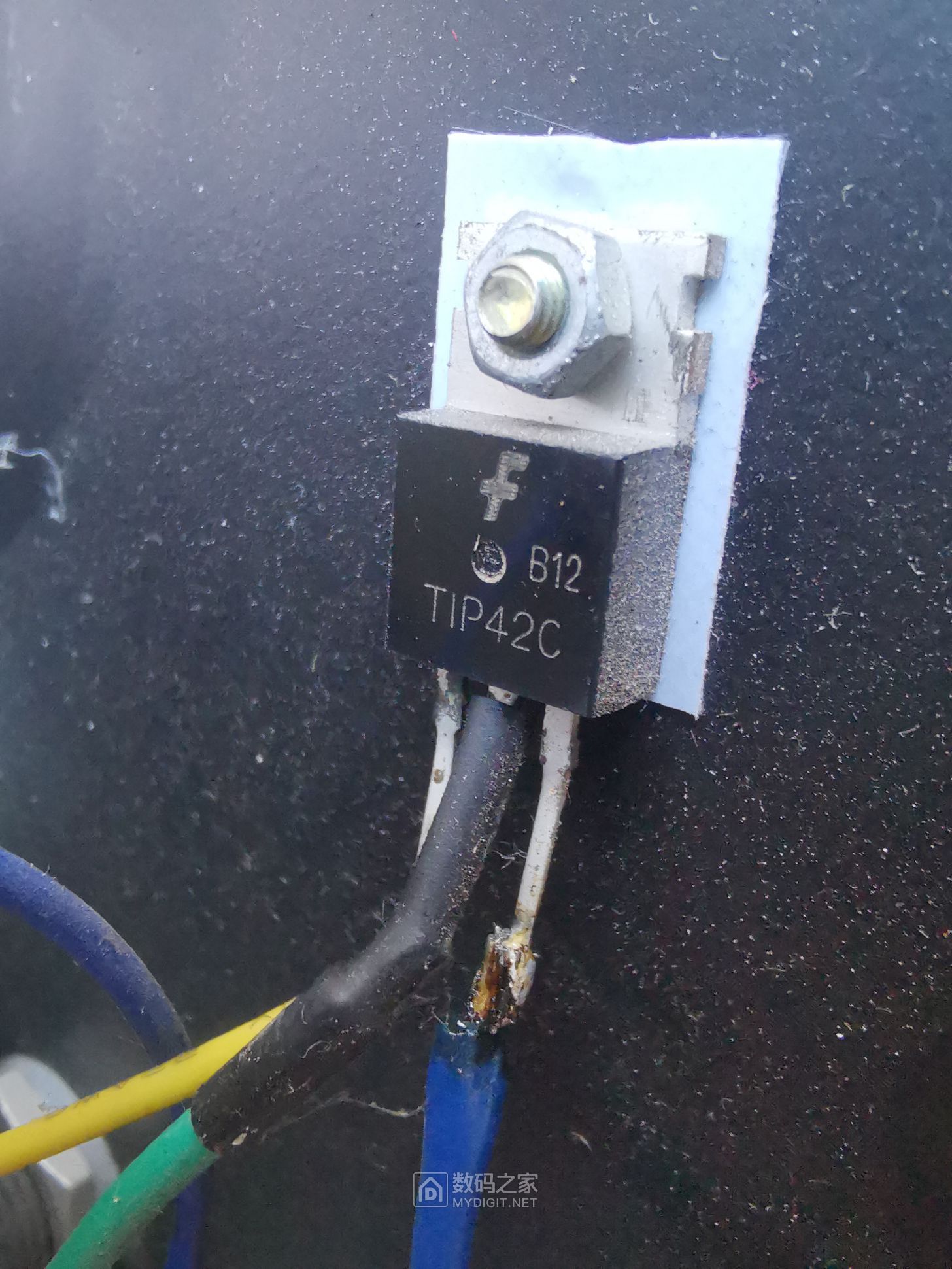

输出端口及外置功率管接线端子

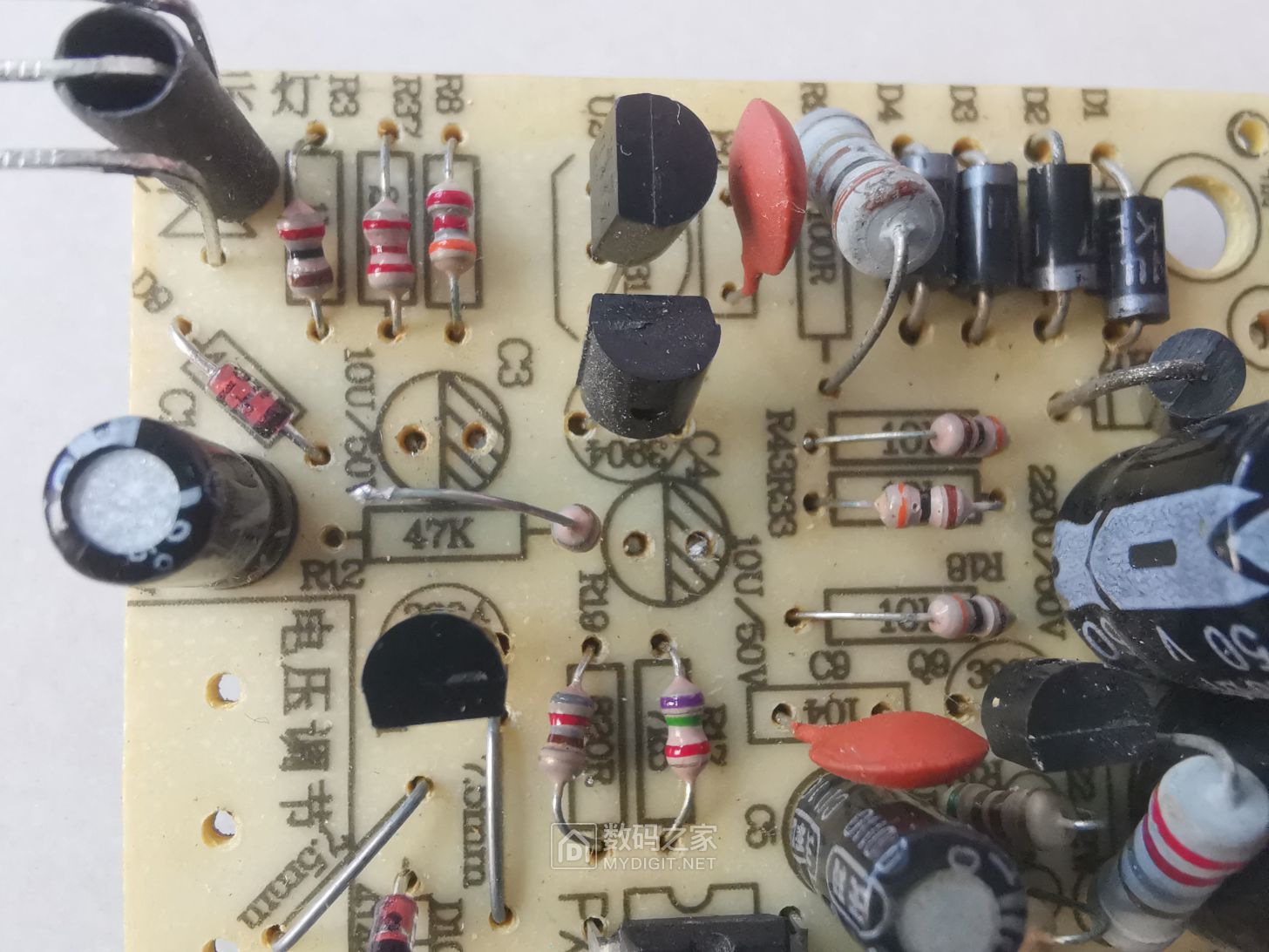

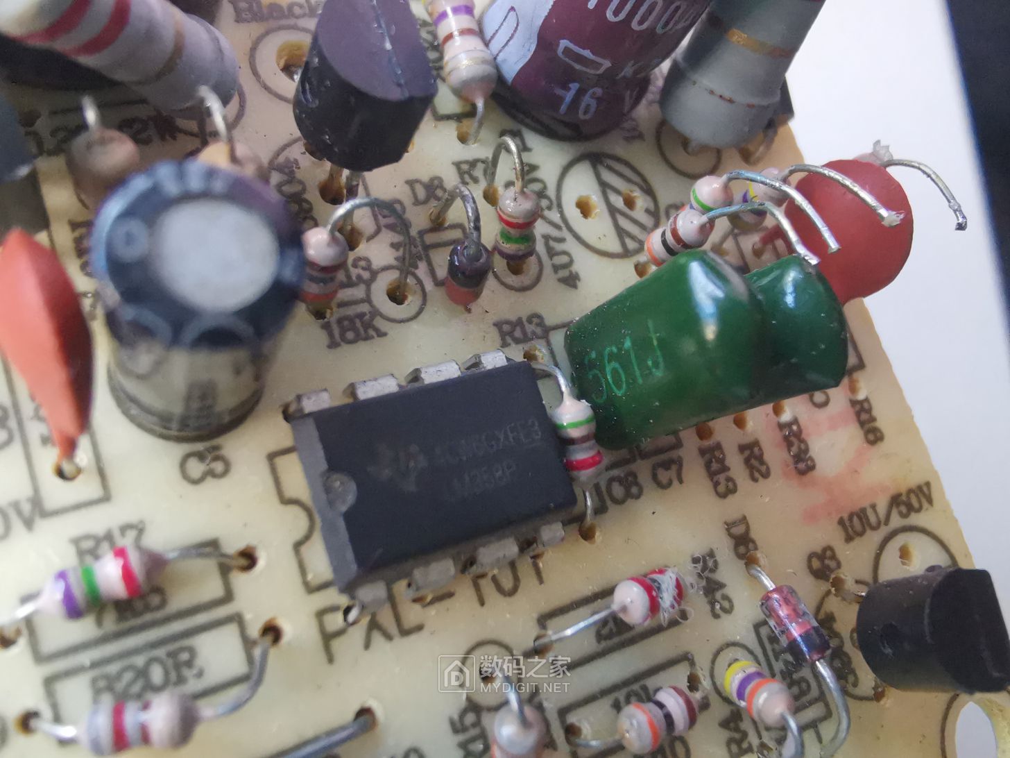

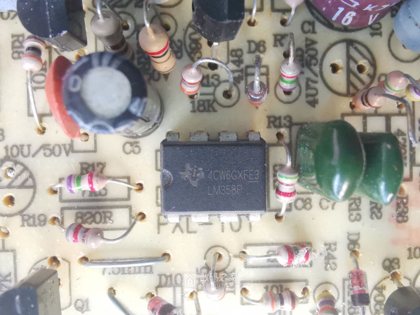

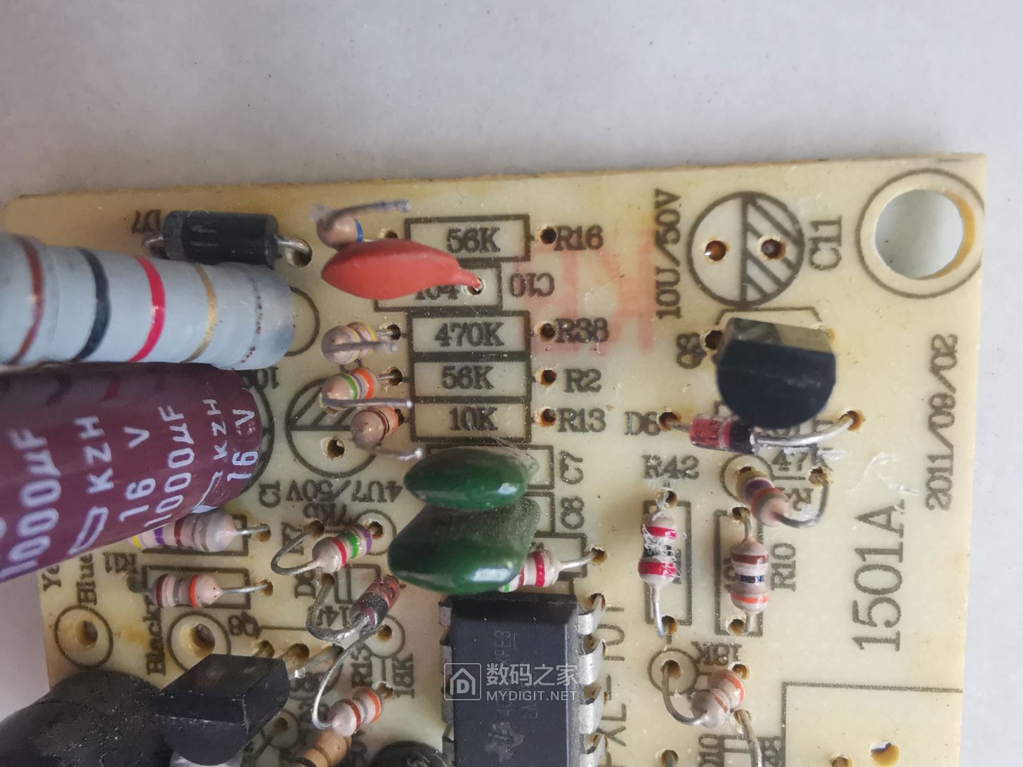

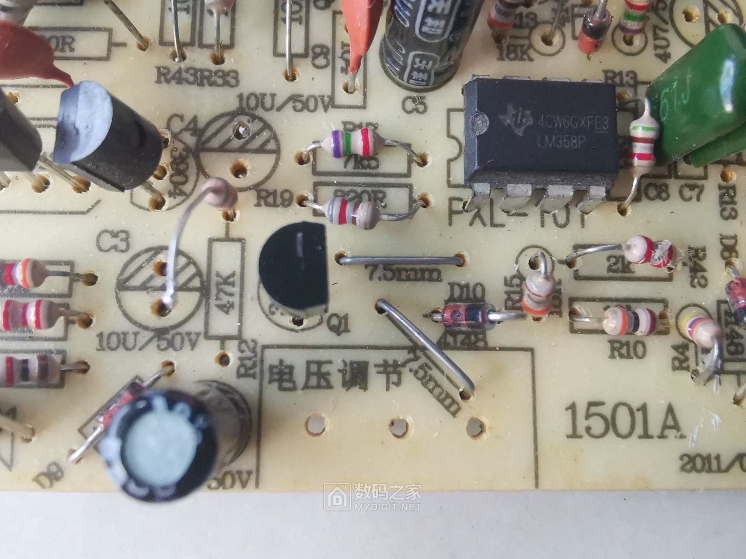

主板上只有一块LM358集成块

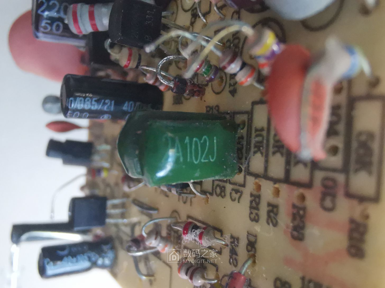

因为电压可调,最开始没有想到是电位器的原因。先是取掉电容和部分电阻一个引脚,对所有的电容、电阻进行检查,全部正常;分析实测的原理图,对Q8(2N3904)进行代换,故障未排除;又将LM358代换,故障仍未排除;才想起检查电位器,可谓一波三折。
两个涤纶电容的参数

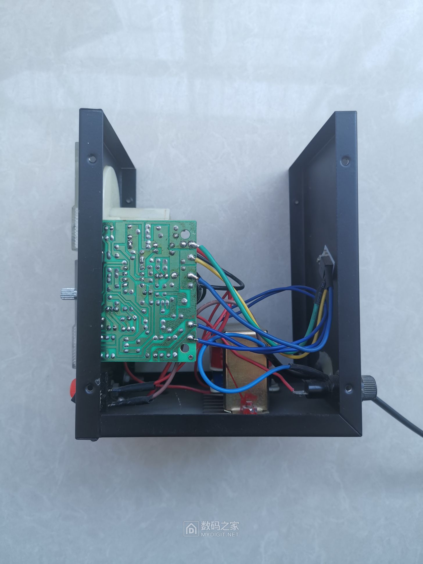

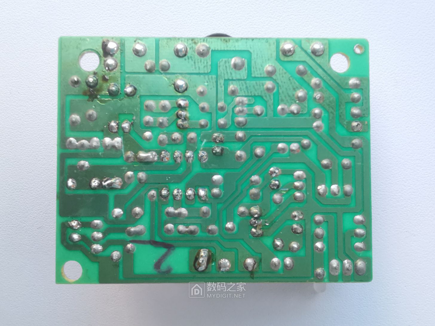

主板背面
串联稳压电源外置的功率管
