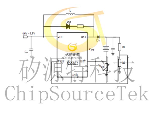

CN3304 2.7V到6.5V的PFM升压型四节锂电池充电控制芯片
 楼主| 发表于 2023-10-12 11:47:43 | 显示全部楼层
矽源特ChipSourceTek-XS5822是2,34节锂电池恒流恒压升压充电芯片
汐源特ChipSourceTek2022-11-22 12:49广东
矽源特ChipSourceTek-XS5822 General Description:
矽源特ChipSourceTek-XS5822是一款完整的恒流恒压升压充电器,适用于双/三/四芯锂离子电池。矽源特ChipSourceTek-XS5822占地面积小,外部组件数量少,特别适合便携式应用。充电电压由R1/R2固定,充电电流可通过单个电阻器外部编程。矽源特ChipSourceTek-XS5822实现BAT过压保护和热关机。矽源特ChipSourceTek-XS5822提供节省空间的ESOP-8软件包。
The 矽源特ChipSourceTek-XS5822 is a Complete Constant-Current Constant-Voltage Boost Charger for two/Three/Four cell Li-Ion batteries. It’s small footprint and low external component count make 矽源特ChipSourceTek-XS5822 especially suitable for portable applications. The charge voltage is fixed by R1/R2 and the charge current can be programmed externally with a single resistor. The 矽源特ChipSourceTek-XS5822 implements BAT over-voltage protection and thermal shutdown. The 矽源特ChipSourceTek-XS5822 is available in a space saving ESOP-8 Package.

 楼主| 发表于 2023-10-12 11:48:16 | 显示全部楼层
在我们小家电设计当中USB口的5V输入升压到8.4V输出,使用一颗SOP8的升压充电芯片FS4059A,USB输入,5V升压8.4V,充电1A,内含专门的双节锂电池充电管理逻辑和LED指示灯,我们可选用FS4059A内置MOS管外围元器件简单,下面简单介绍几款常用的升压充电芯片
1.当我们电子产品需要5升压8.4V时用小封装SOT23-6,如果在不需要充电部分的情况下可以选用FSB628和FS2114芯片5V升压8.4V时电流做500毫安是没问题的
2.FS4059C是一款大电流升压充电芯片,适用于各种大功率电子产品,当5V升压充电8.4V时充电电流可做4A
FS4059A充电方式如:5V输入,兼容0.5A,1A,1A-5A等适配器,移动电源等等USB产品,可针对不同种类的适配器,芯片内置自适应电流调节环路,智能调节充电电流大小,从而防止充电电流过大而拉挂适配器现象。 如下图上图PCB小板,含5V输入,双节锂电池充电电路 和 双节锂电池保护板电路。FS4059A电路应用图

发表于 2023-10-12 13:45:41 | 显示全部楼层
不计较平衡充的话,
5100就可以,而且白菜价
 楼主| 发表于 2023-10-12 15:26:33 来自手机浏览器 | 显示全部楼层
天使之音 发表于 2023-10-12 13:45
不计较平衡充的话,
5100就可以,而且白菜价
那个要12V电源,这两个5V的就可以充8.4V,不容易烧
