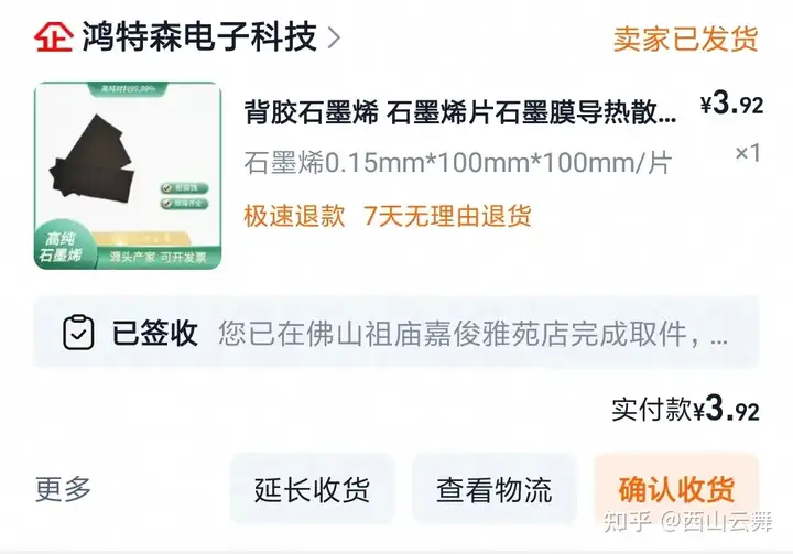

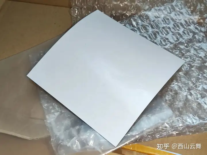

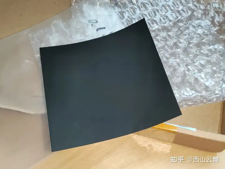

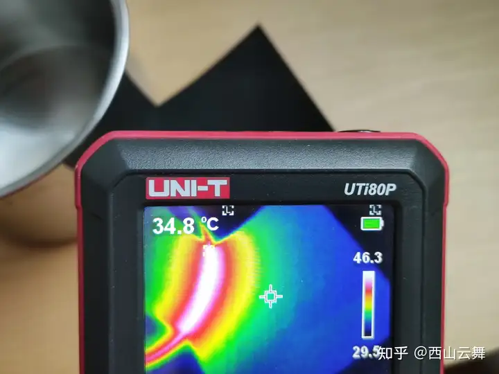

刚刚给电池衰竭的小米10青春版换了电池,顺便给他后盖贴一层石墨烯散热片(实际上应该称层状石墨散热片),改善一下散热性能。淘宝上随便找了一家,4块钱不到包邮。
到手开箱就平平无奇一张10×10厘米黑不溜秋的薄薄的石墨烯散热片。
0.15毫米厚度带背胶。
拿一个不锈钢器皿装了点热水,压在其中一个角上,用热成像仪观察。热量迅速扩散,10来20秒后就稳定了,实测热源点46.3℃,大约三厘米外温度,34.8℃环境温度29.5℃,按照表面换热系数10W/㎡·K,估算其水平方向导热系数约1600W/m·K,与商家声称的2300差不多。

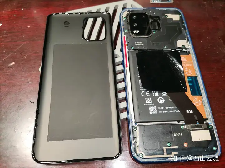

2.换后盖

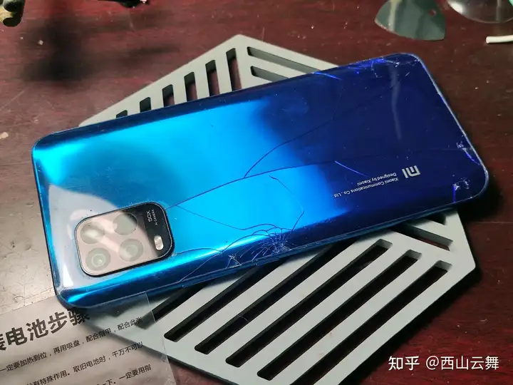

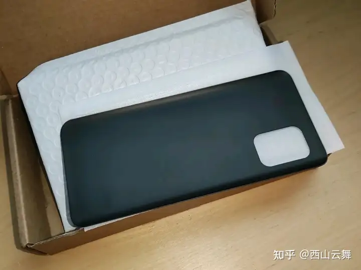

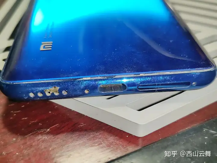

这台手机的后盖在前主人手里就换过,手艺不行,胶打的太多了,导致后盖给撬爆了。
淘宝上拆机的原厂后盖,大概18块钱一个。我买的是第三方的后盖,只需要12块包邮,但不配胶水。

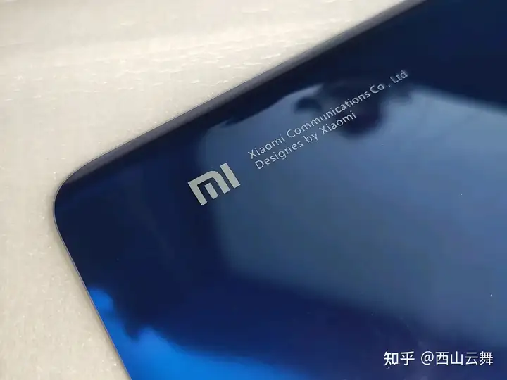

第三方后盖颜色偏绿一点,镭射效果明显比较弱,而且米字标的丝印歪歪扭扭,一眼就看得出来,尺寸和贴合度倒是没有任何问题。

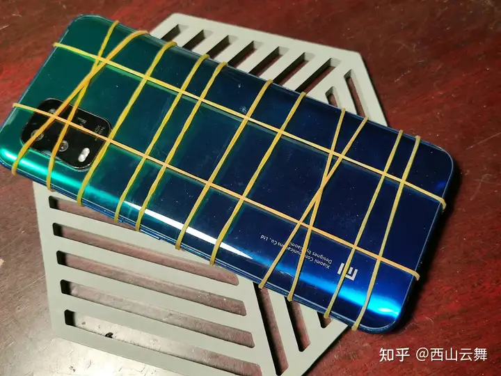

我在上面加了一层石墨烯散热贴,后盖四周以及摄像头挖孔周边打了胶水。
盖上,然后橡皮筋五花大绑,4个小时后即可正常使用。

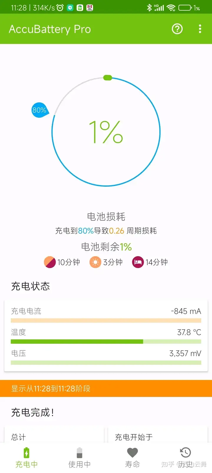

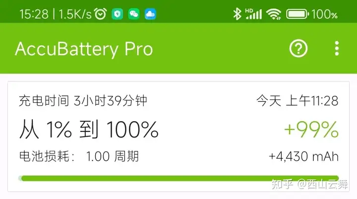

3.电池容量检测

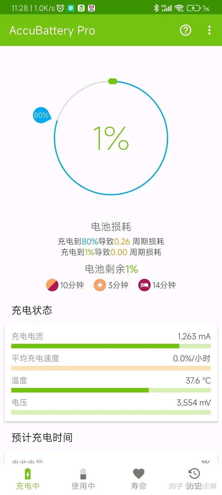

换好电池,按照官方要求要充分充放几个循环。
首先把电池放完,插上充电器之后,充放电电流差值为2108mA,电池端电压差197mA,估算出等效内阻为93.5mΩ,处于正常范围内。

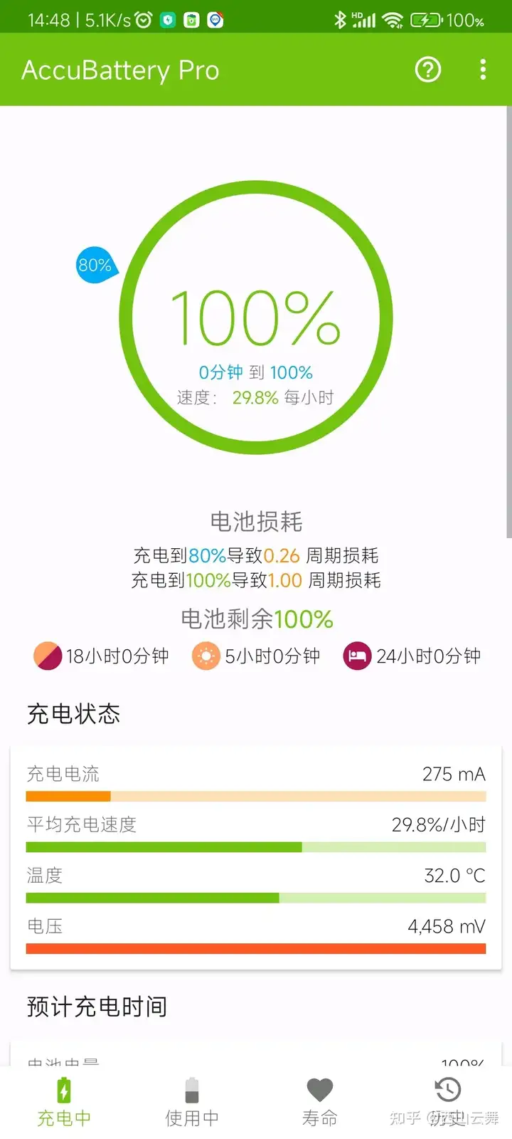

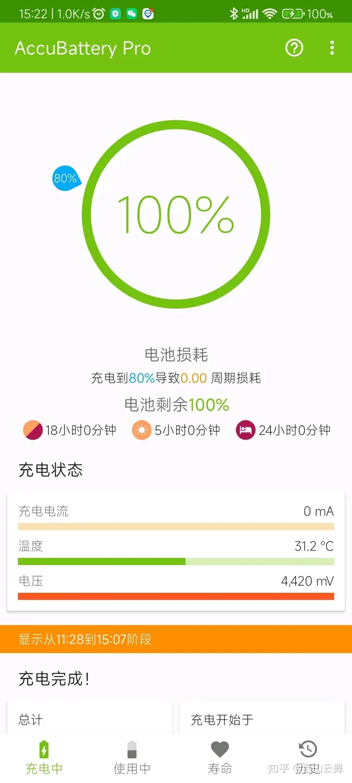

200分钟后,电池端电压到达设计截止充电电压4.45V,此时充电电流已经下降到不足300mA。
恒压状态下过了30多分钟以后,才完全结束充电。
充进去的电量共4430mAh,与电池背后印刷的4420mAh几乎一样。

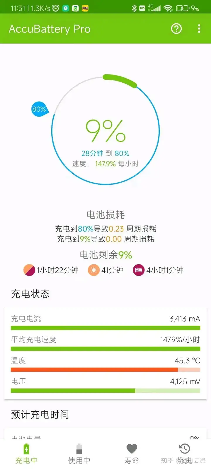

4.快充温度异常

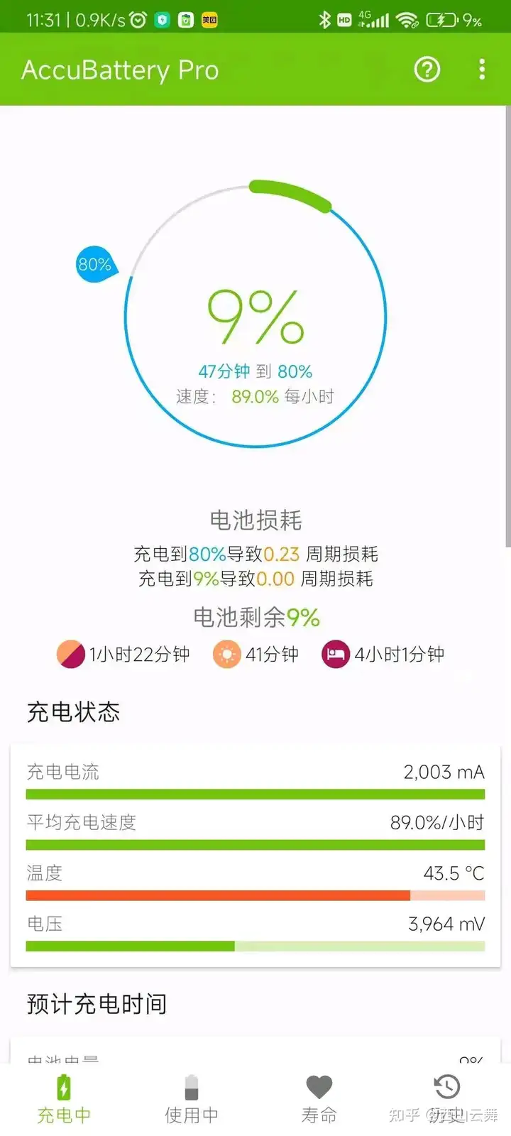

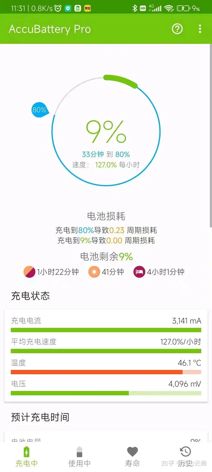

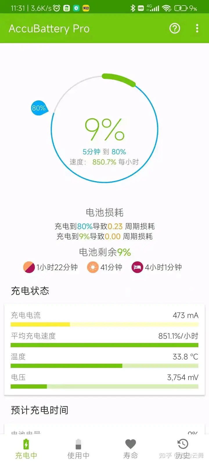

但是用了几天之后发现了快充故障,刚插入18W的快充适配器,没有完成快充协议,握手之前充电电流不到500mA,显示电池温度只有33.8℃。
几秒钟后完成握手,充电电流上升到3413mA,电池温度随后几秒内飙升到45.3℃。由于电池内阻只有100毫欧左右,加上电池的热惯性,这种升温速度是不可能的。
几秒钟后电池温度达到46.1℃,手机检测到电池温度异常,启动充电保护,充电电流开始下降。
几秒钟后充电电流下降到2003mA,电池温度也悬剂下降到43.5℃。这个症状看起来似乎是电池保护板的温度,传感器贴到了保护MOS管上了。

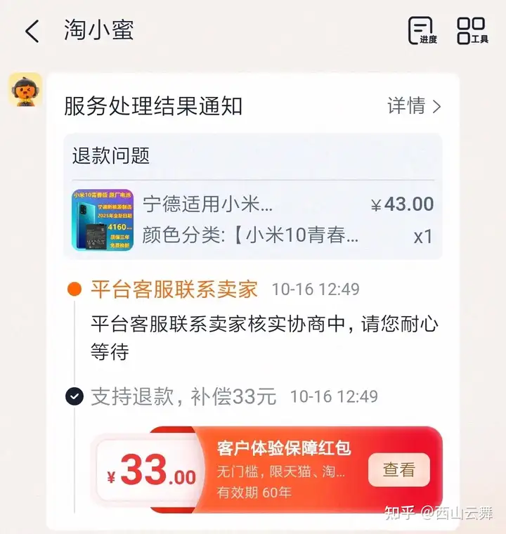

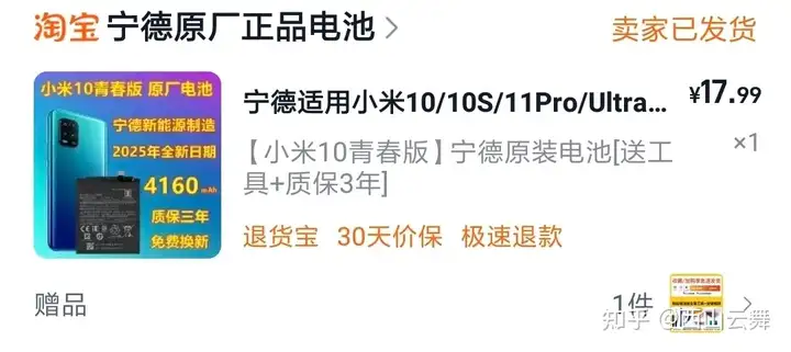

联系卖家暂时没有回应,但看起来这块电池不符合宁德这种大厂应有的品质。看起来这台手机还要多拆一次。

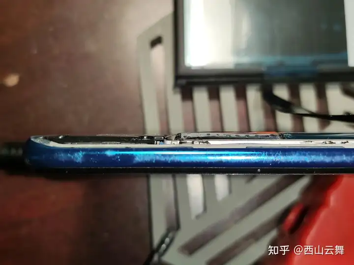

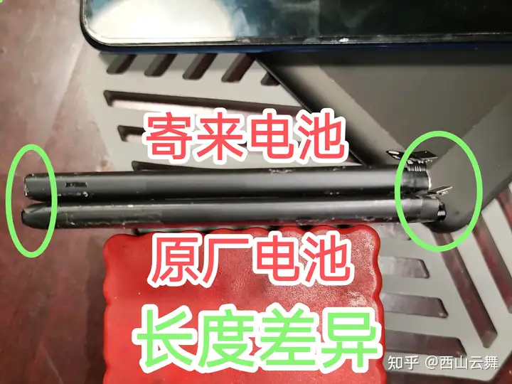

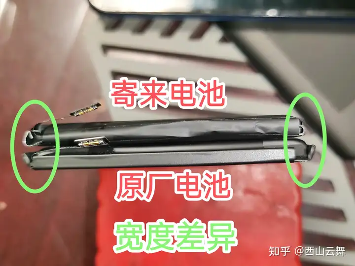

过了几天,手机的后盖被顶起来了。

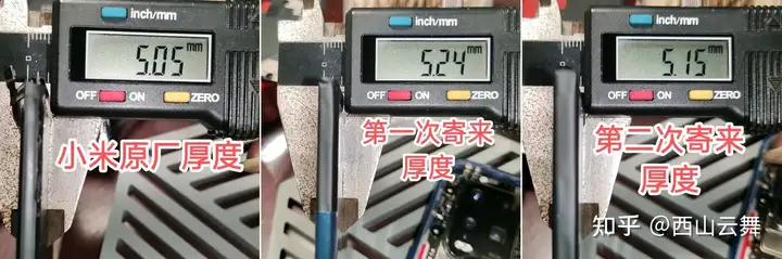

重新拆开发现原来是电池太厚了。隐隐有上当的感觉,跟卖家反映,给寄来了一块新电池。

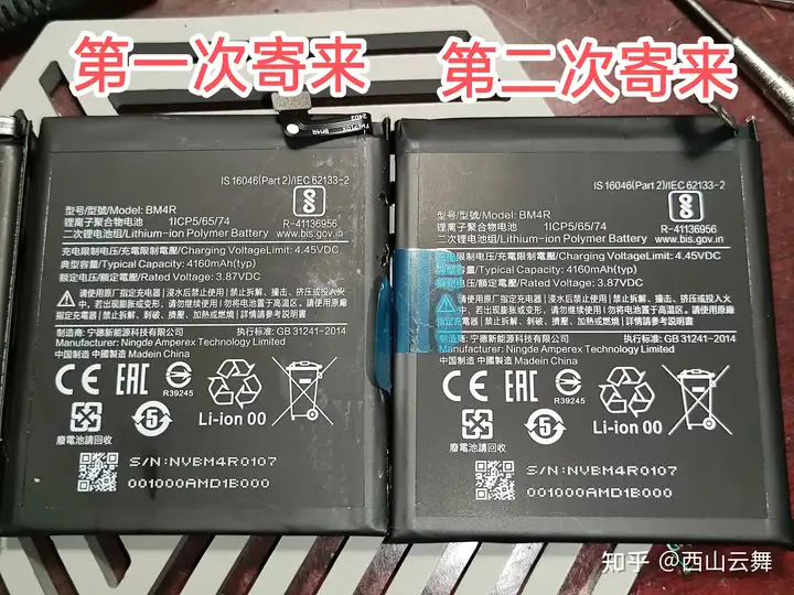

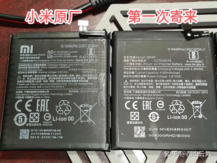

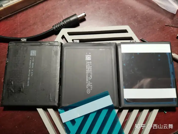

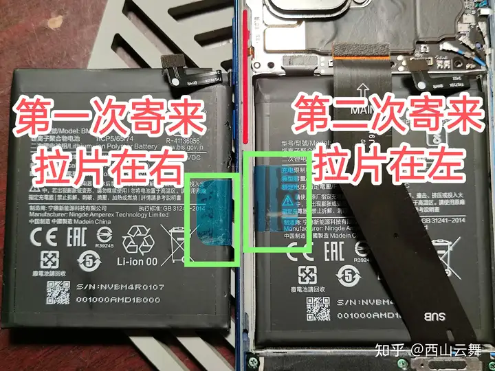

收到第2块电池后,把原厂电池和前后收到的两块电池摆在一起,发现三个都不一样。
发现手机上带的原厂电池与淘宝买的电池封装刚好是反过来的,尺寸也有差别。
淘宝买的两块电池,居然串号是一模一样的,而且上面的印字并不一致,粗细和色泽,排版都有明显不同。
淘宝的两块电池背胶的拉片位置都不一样。
淘宝的电池宽度比原厂电池窄了3mm。
淘宝电池长度也比原厂电池少了3mm。
三块电池的厚度也差异明显,原厂电池最薄。
我把结果反馈给淘宝,判了退款退货,并给了一个33元红包。
