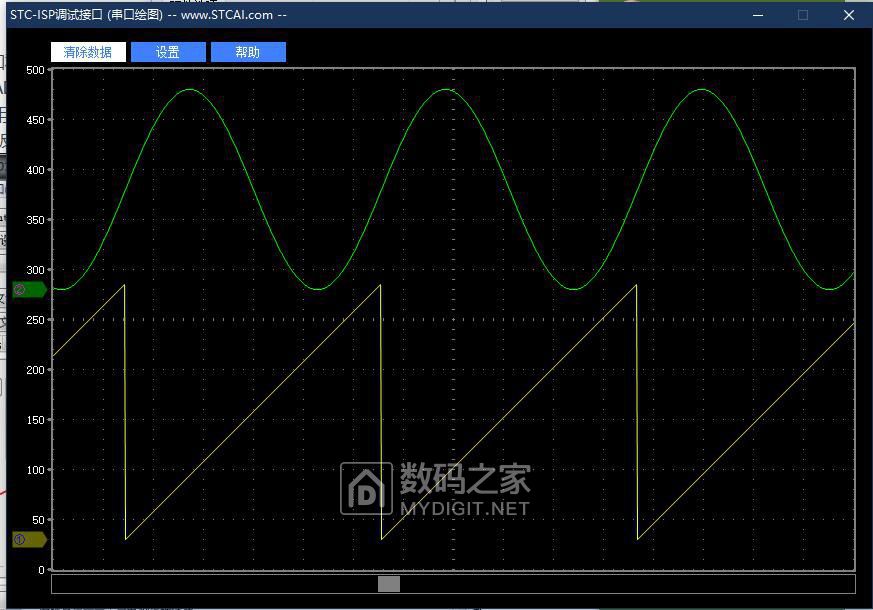

串口绘图/波形绘制 实测效果非常好,用于曲线观察来监控最好不过了。
STC-ISP 变得越来越强大了,增加的波形绘制功能,1~8通道,可以监控一些控制曲线,
比如PID过程的设置值、当前值、积分、微分、控制量等等。
对于数字处理结果也可以用曲线直观显示出来。
正弦波+锯齿波
软件模拟RC滤波(或RC充放电)效果:RC值较小:
软件模拟RC滤波(或RC充放电)效果:RC值较大:
计算 sin(x)/x:

附件是简单的串口绘图功能演示程序
通过串口1输出数据给串口绘图调试接口,串口1配置(P3.0, P3.1):115200,N,8,1。
下载时, 选择默认时钟 11.0592MHZ (用户可自行修改频率)。
测试流程:
1.烧录演示程序到屠龙刀核心板,使用USB转串口工具连接电脑与MCU。
2.打开STC-ISP软件,选择“STC调试接口”菜单里的“接口设置”选项,选择“将所有调试接口绑定到USB-CDC/串口助手”。
3.打开“USB-CDC/串口助手”标签页面,选择串口工具对应的串口号,设置好波特率,并打开串口。
4.打开STC-ISP软件,选择“STC调试接口”菜单里的“串口绘图”功能,通过设置菜单勾选“通道1”、“通道2”,数据格式设置“单字节”。
正常情况就可以看到通道1与通道2产生的曲线图。
附件是 STC-ISP V6.91P版 STC调试接口 【串口绘图】,
MCU端的 USB-CDC虚拟串口/就是串口上传演示程序
头像被屏蔽
发表于 2023-5-26 09:09:25 | 显示全部楼层
下面是我测试的 STC-ISP V6.91P版 的
【STC 调试接口】中的 【串口绘图】 产生的图形
