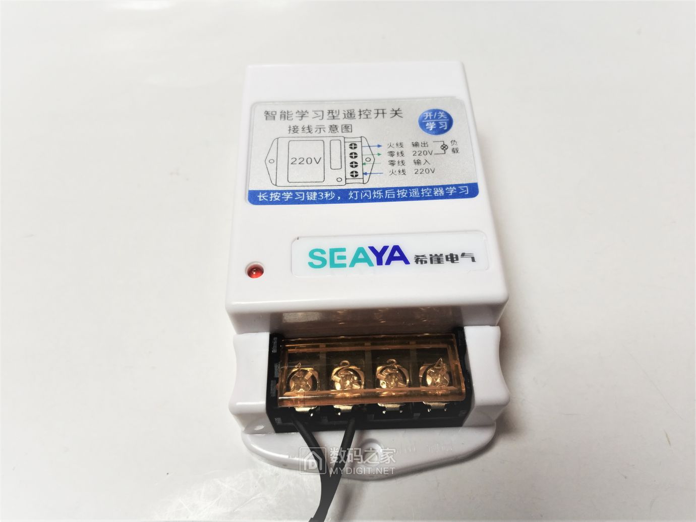

优惠购里的,看便宜我也买了一个。
外观

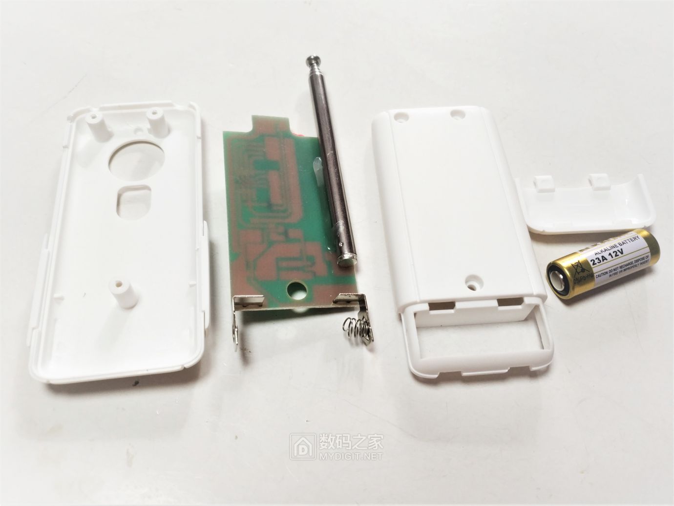

先遥控器
拆开后
正面

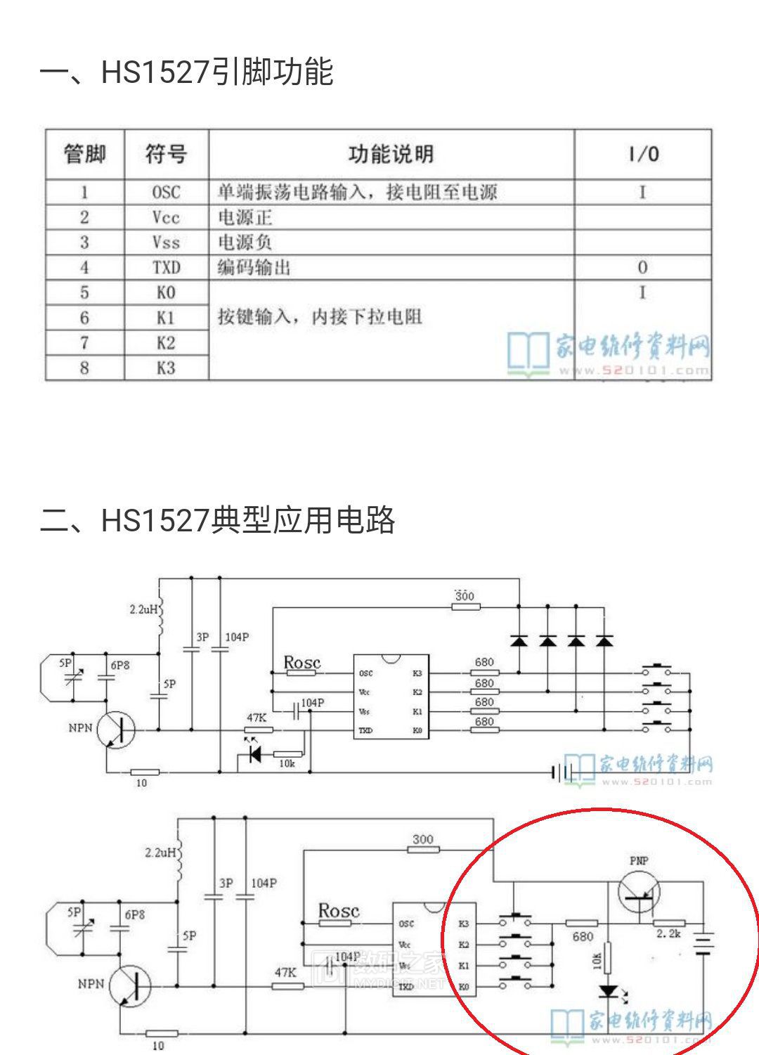

板子采用ask调制,315mhz  。
编码ic
电源控制管
调制及载波放大
来时负极弹簧有点长,电池放不进去,我给截短了一些。
说下原理,红圈里电源电路和这个遥控器类似,三极管是电源控制管,平时基极被2.2k上拉因此不导通,按下任意按键(k0-k3)时被引脚内下拉电阻拉低,基极电位下降,三极管导通为ic供电,同时,k0-k3 任意引脚按下时电平被拉高一些,因此芯片捕获到确定已按下对应按键,所以这个电路理论上平时是零功耗,按下才耗电。 按下按键芯片4脚输出数字编码信号(一串方波)

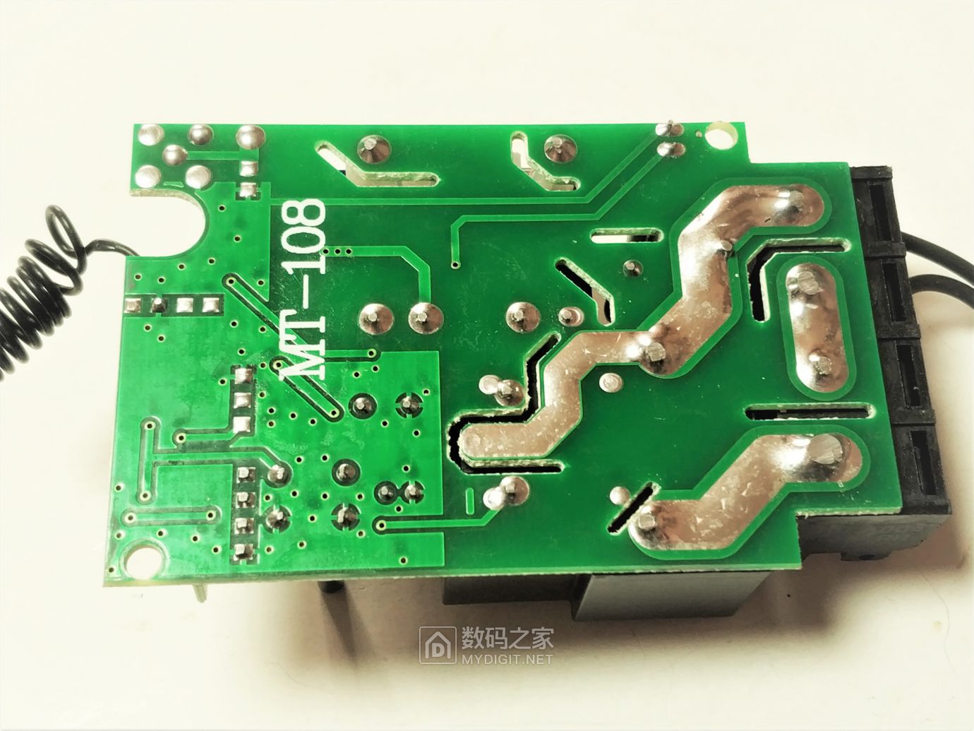

输入并联了一颗681压敏,但是并没有保险,而且不知220v为什么用个681压敏:sweat:
变压器降压,这个挺好的,比较皮实可靠。降压后整流滤波后78l05稳压。

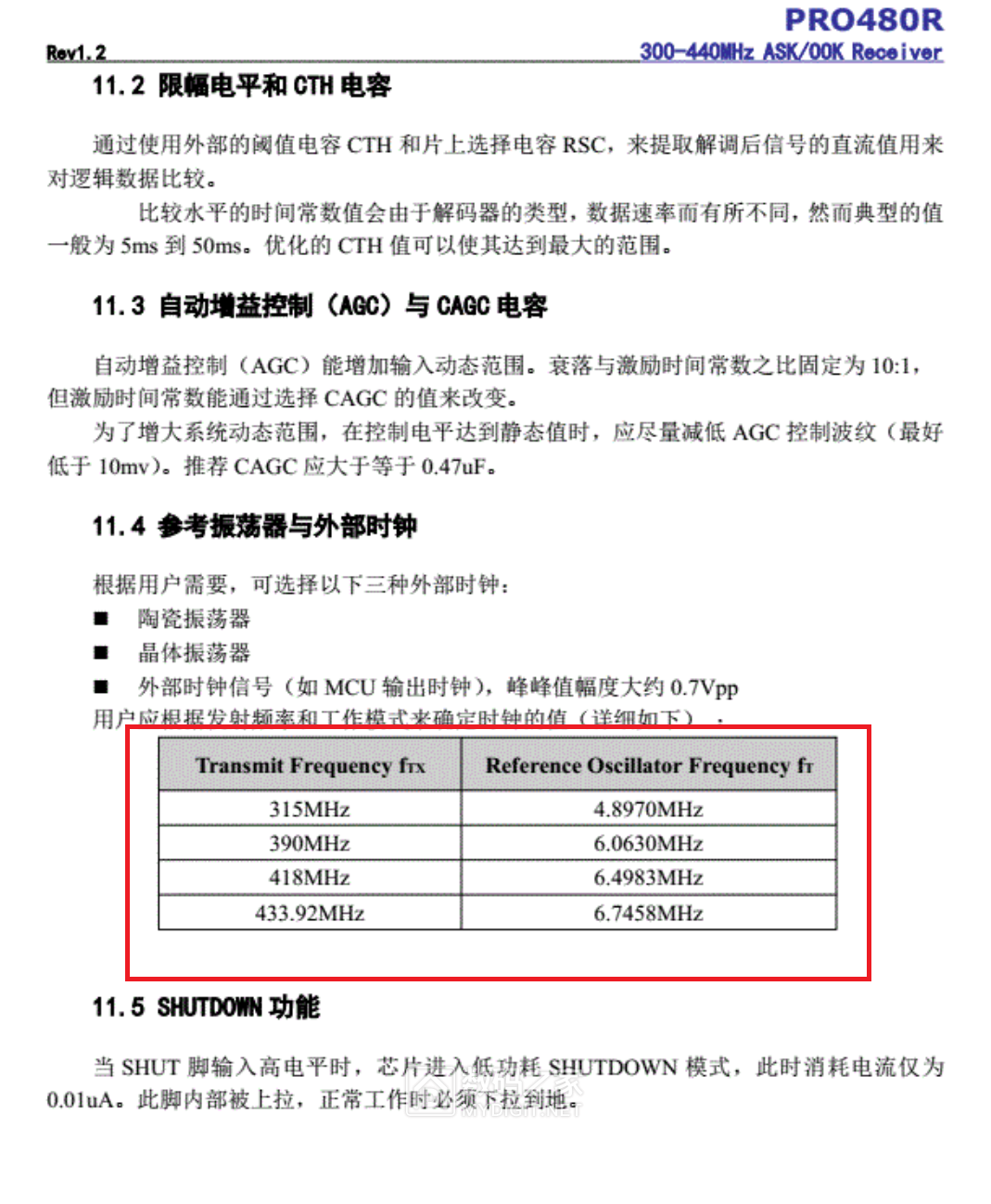

这块小板是315mhz 超外差接收器,解调ic型号被抹去。
高频信号被这里接收解调后输出数字信号
实际型号是这个
解调的数字信号再通过单片机解码后输出信号到继电器驱动管实现遥控

板子反面,继电器功率还是不小的。
下面是接收解调芯片原理图,可以看到天线输入回路有独立选频网络,因此对天线长度要求不严格,所以天线长点短点都可以,但是长一些效果更好。
这个表红框里是工作频率和晶振对照表
