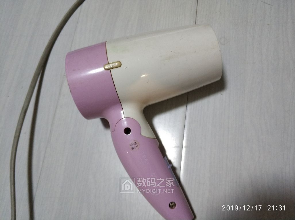

电机出问题了,工作的时候打火,简单处理下
飞科的,牌子早忘记了
功能非常简单,一档凉风,2档热风
风扇
进气孔用的金属网,还是会进头发
出风口
电热丝
普通的直流马达,问题出在这个东西,转起来打火
一体,风扇非常紧
用力拆下叶轮
马达用的是30v的,为了减小电流
就是这个碳刷坏了,需要处理下
找个没用的马达,拆了一个电刷,
左边这个是原机碳刷,不知道为啥,一边磨得没有了,一边健壮

更换上坏的电刷后,完美复活,继续服役
到此,多谢观赏

看看是不是那一侧的电容坏了导致打火烧碳刷
发表于 2019-12-19 17:45:05 来自手机浏览器 | 显示全部楼层
确实里面有两个小瓷片电容,
竟然有存货碳刷可以换哈哈

转子绕组也要测一下,看各阻值是否一样!

谢谢分享。。。。我也感到奇怪,怎么磨损相差这么大????

这个还真没留意
