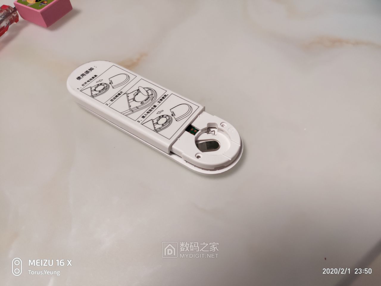

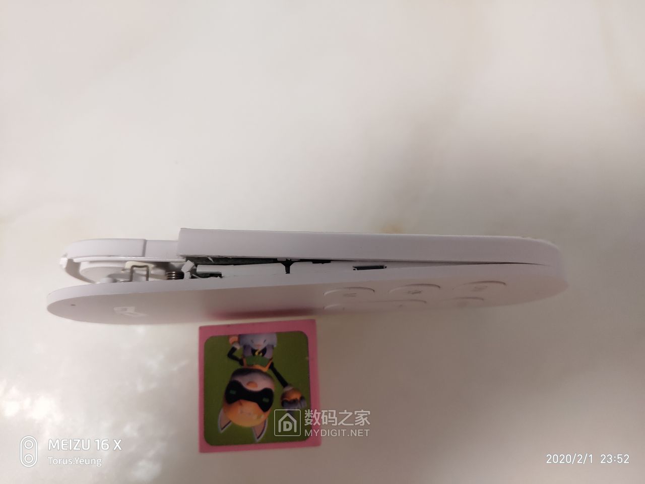

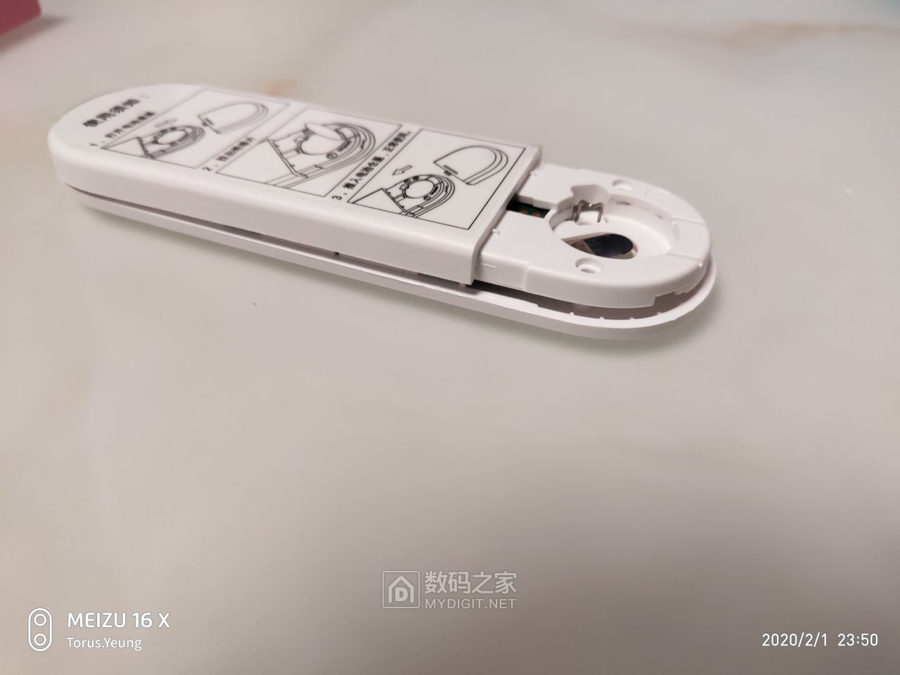

打开电池盖,, 拆螺丝,直接敲,,,, 缝隙比较小,,, 直接指甲抠

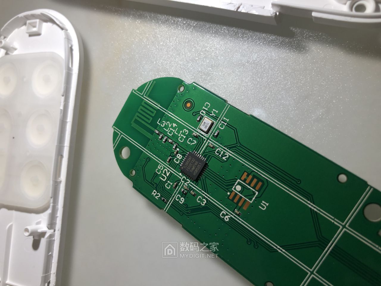

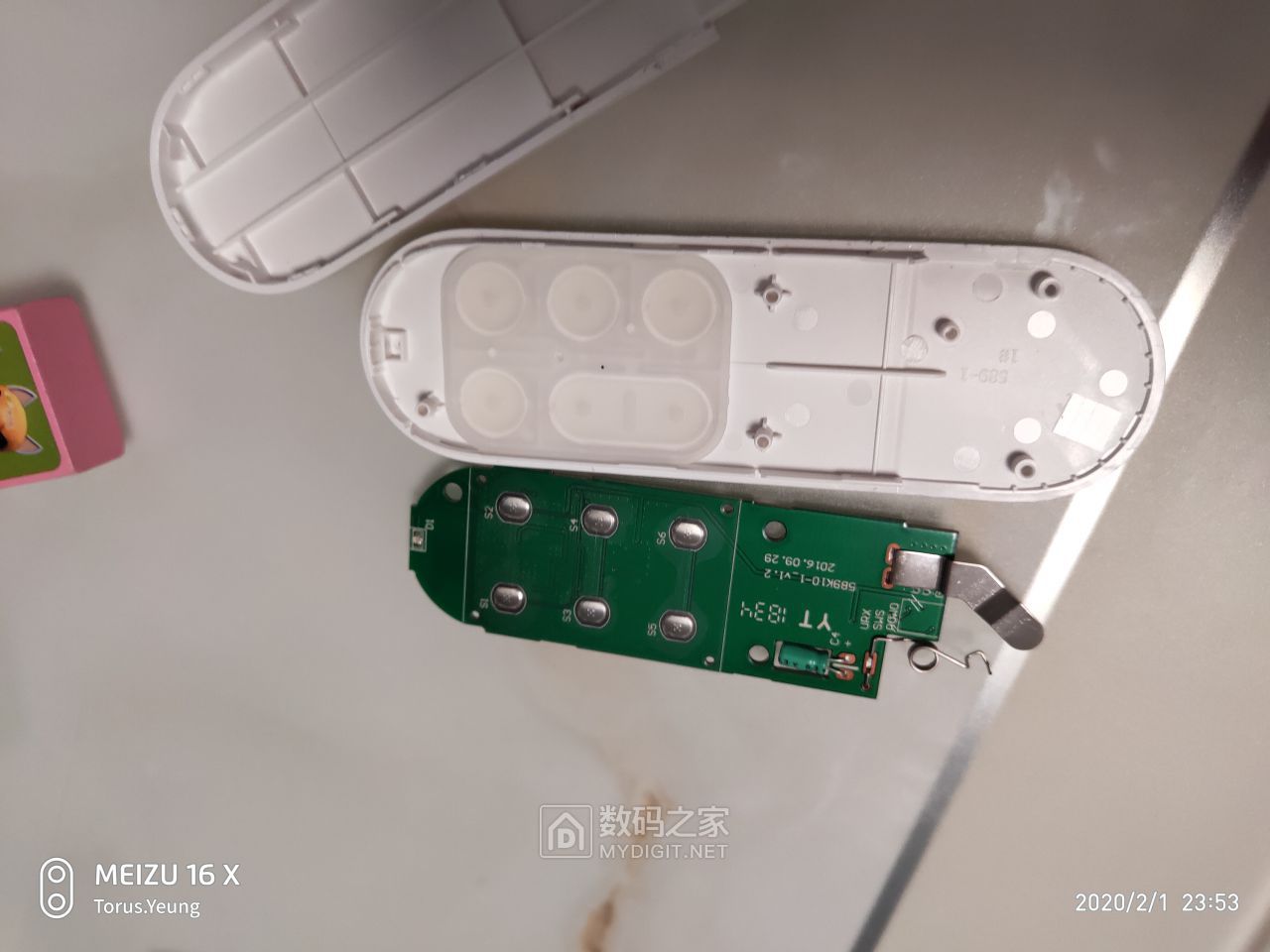

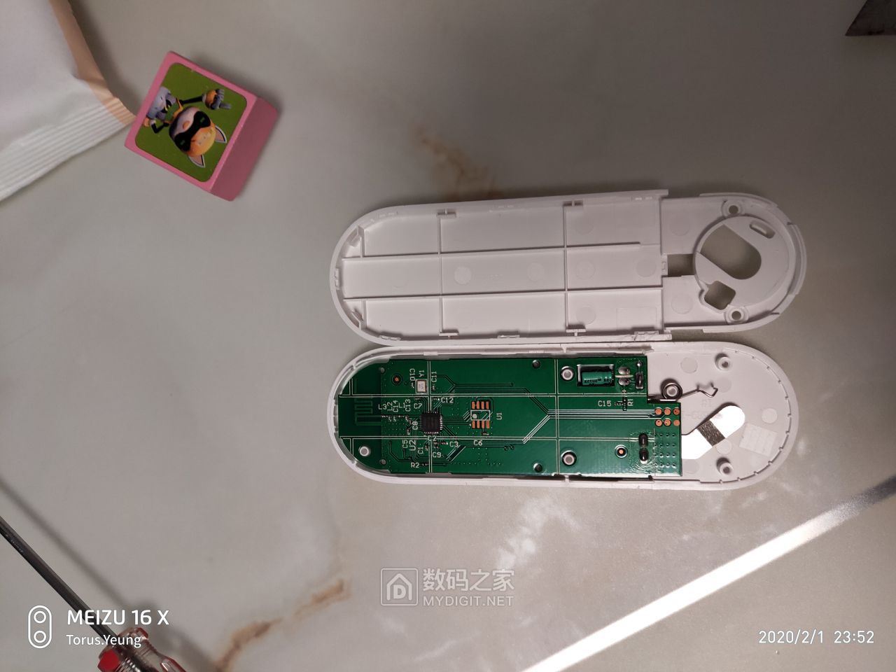

拆开后就这样

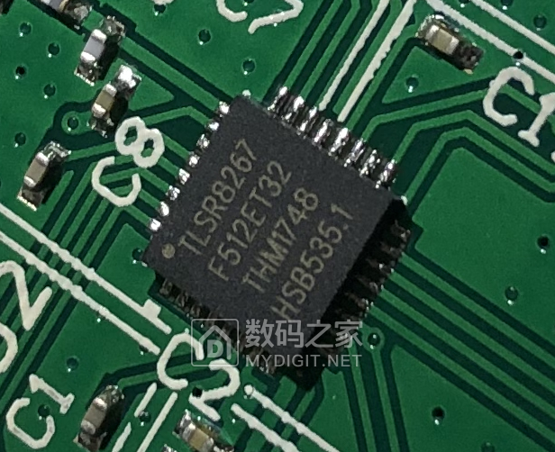

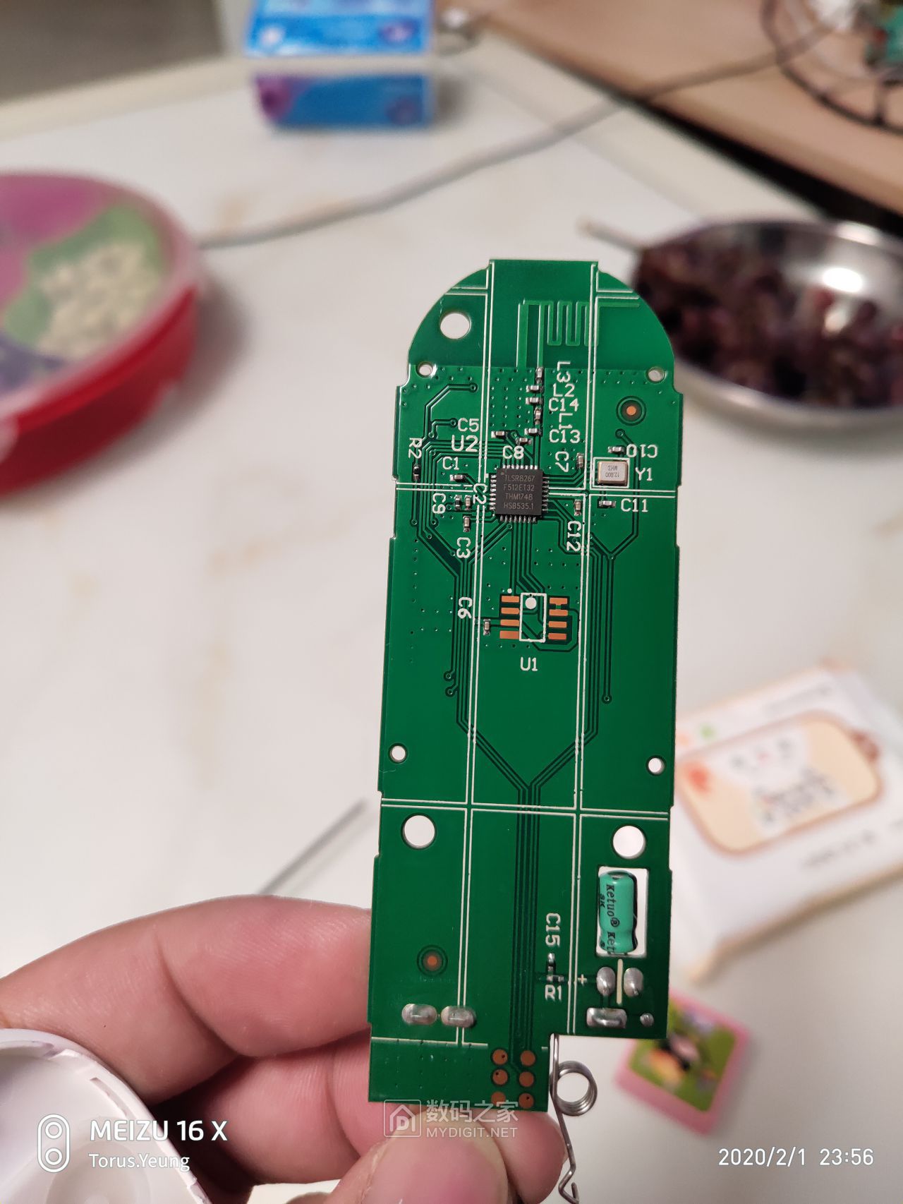

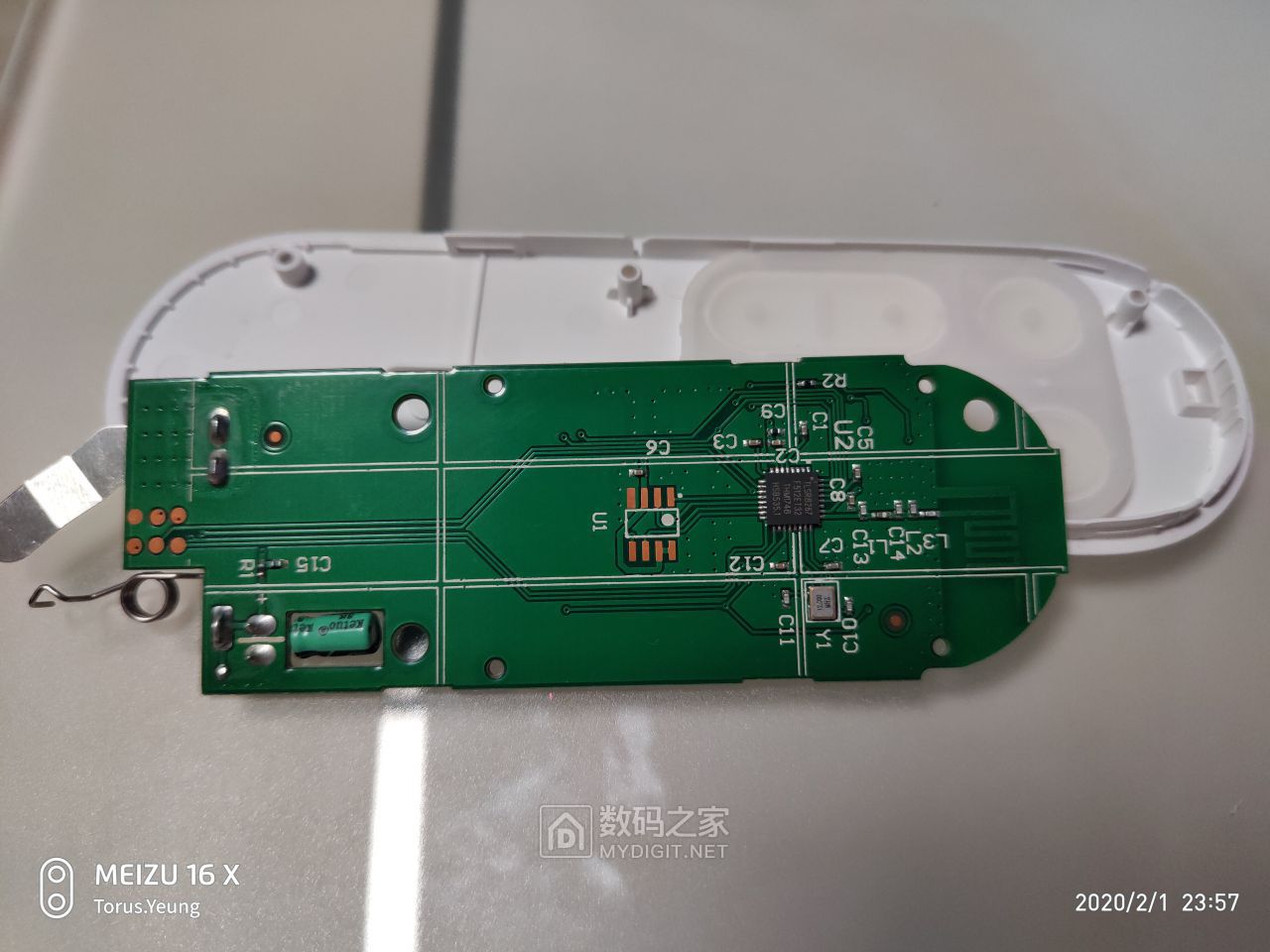

TLSR8267, 泰凌微的BLE SOC,BLE4.2, 具体的是手册地址可以看看...
http://wiki.telink-semi.cn/doc/d ... 0SoC%20TLSR8267.pdf

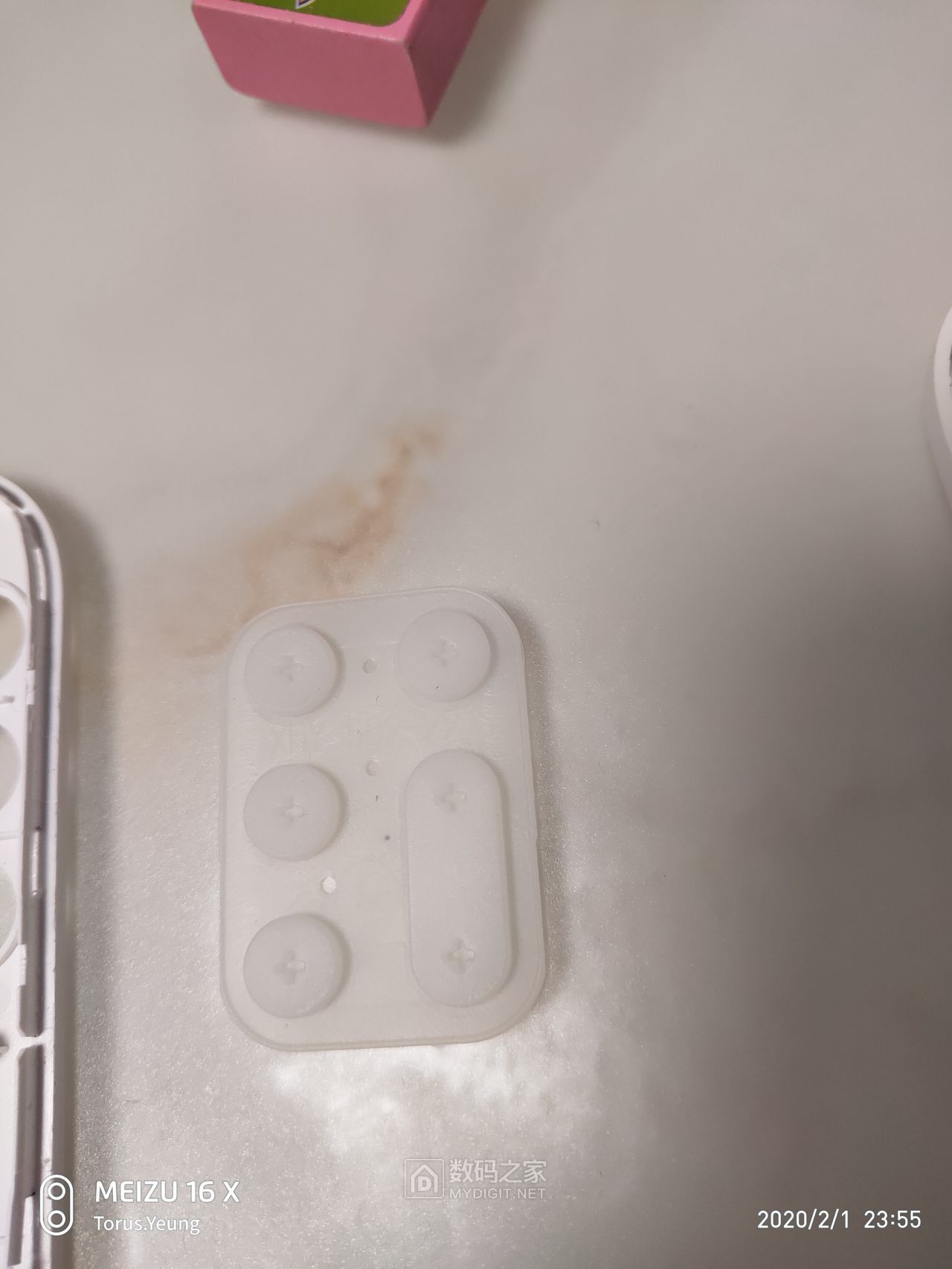

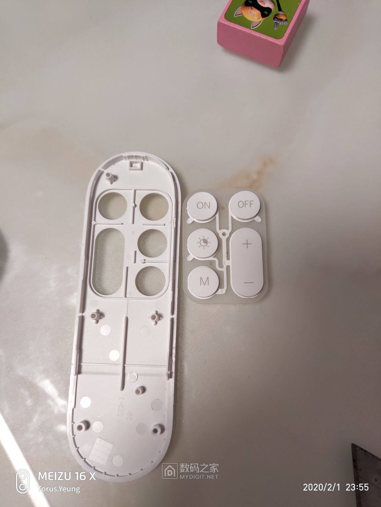

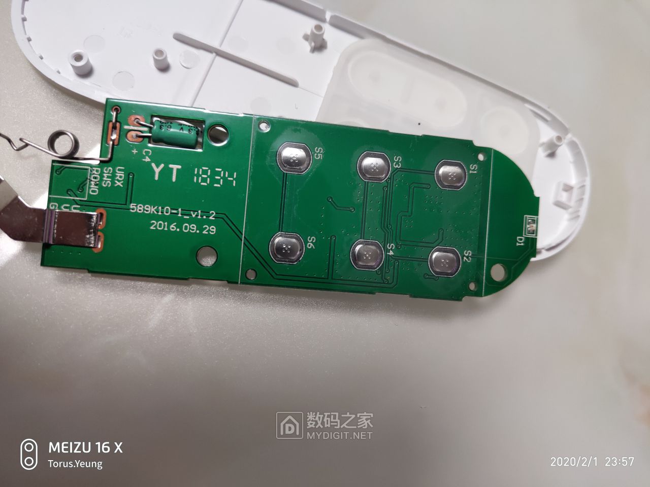

按键部分
