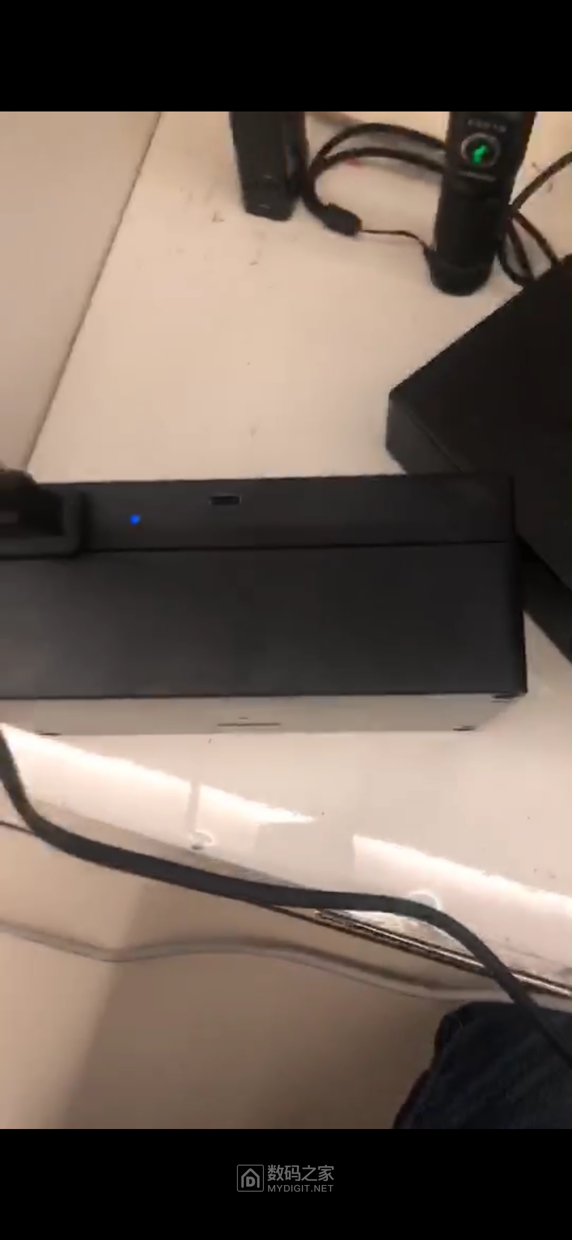

这个主要是给汽车消毒使用的。当然我自己的车自带220V输出,不需要这玩意。给朋友用用吧。经过3辆汽车消毒 一致反映挺好用的 。
灯放车内 关门 遥控器一按 紫外线就不会伤人了 。 一般来说汽车空间小 照射15分钟足够了打开通风5分钟臭氧味道也没了。
wechat_upload15852782465e7d6d261eb6b
配一张车内消毒的图片。
这里消耗材料基本上都是用到现成的东西。

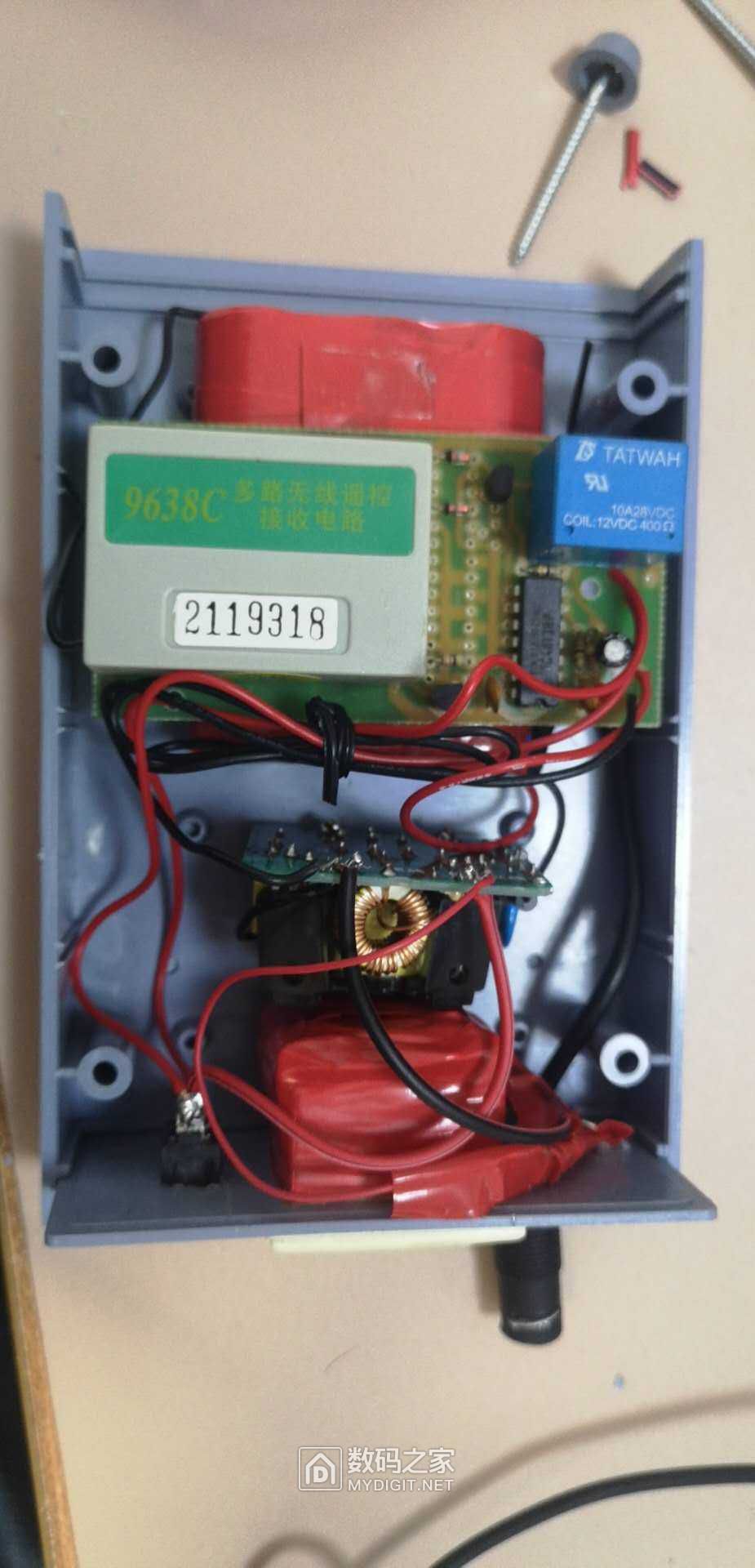

1:3串18650的12V电池组一个 带保护板 ,带充电口。
2:报废拖线板拆下的2个2眼插座。
3:很多年以前淘来的12V遥控模块一套
4:15W汽车逆变器电路板一个,这个最大号称可以到40W 不过我想我不会去用到那么大的。
5:电线 开关 烙铁 万用表等等。
6:盒子一个
7:紫外线消毒灯一个8W的。
制作过程省了,直接上成品了。

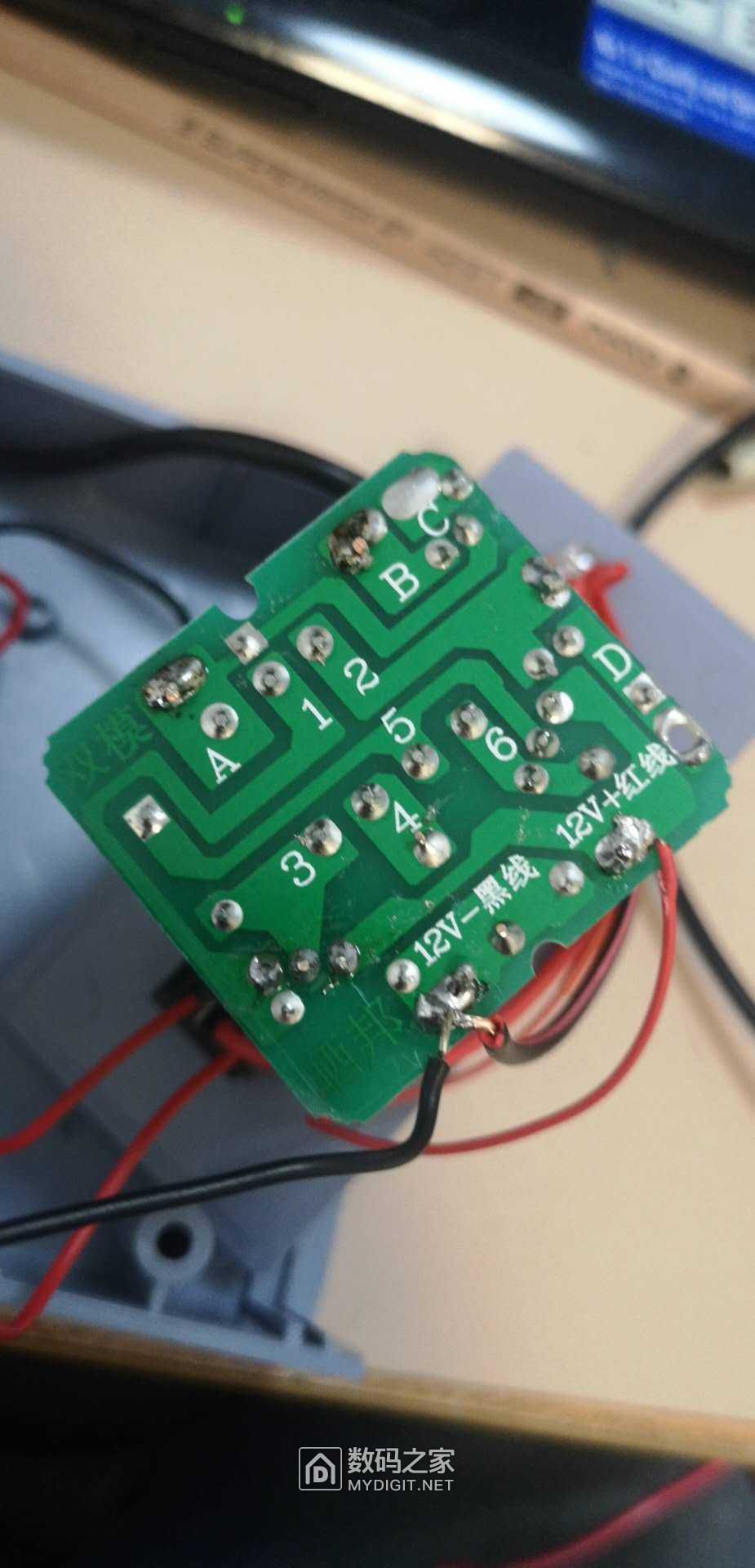

遥控器模块直接接在开关上 可选择收工开 或者遥控器开关。

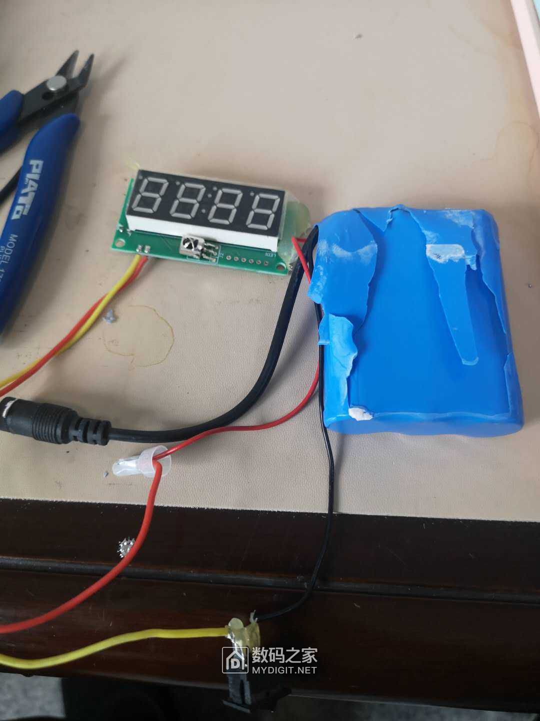

电池组和开关来自论坛上淘的这个套件。单片机还没开始折腾。有机会去研究单片机模块了。
wechat_upload15850316155e79a9bf80aab

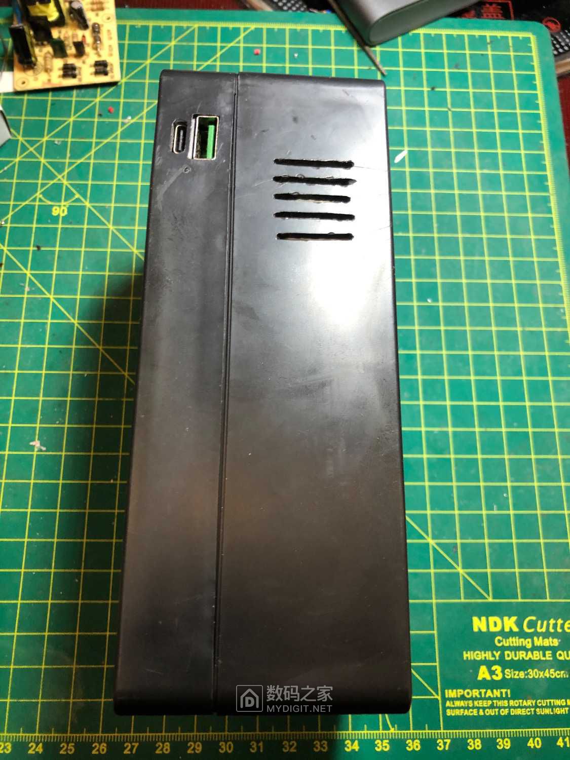

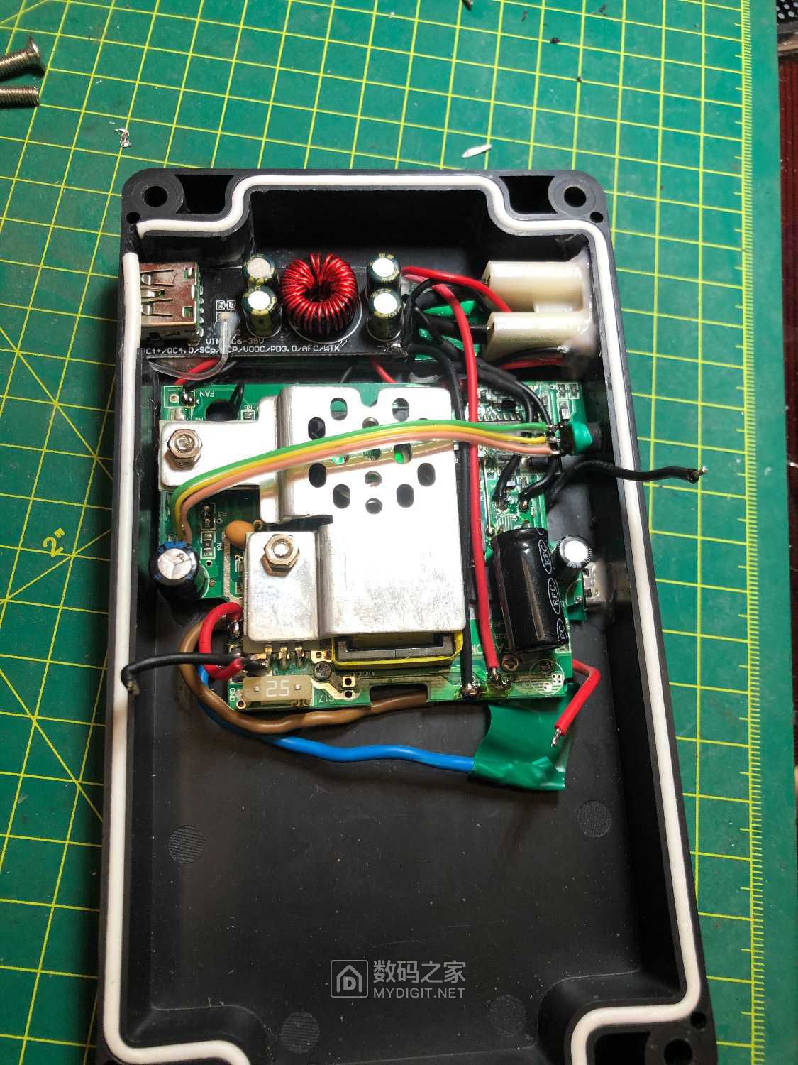

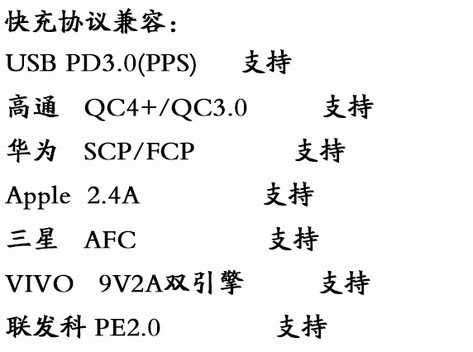

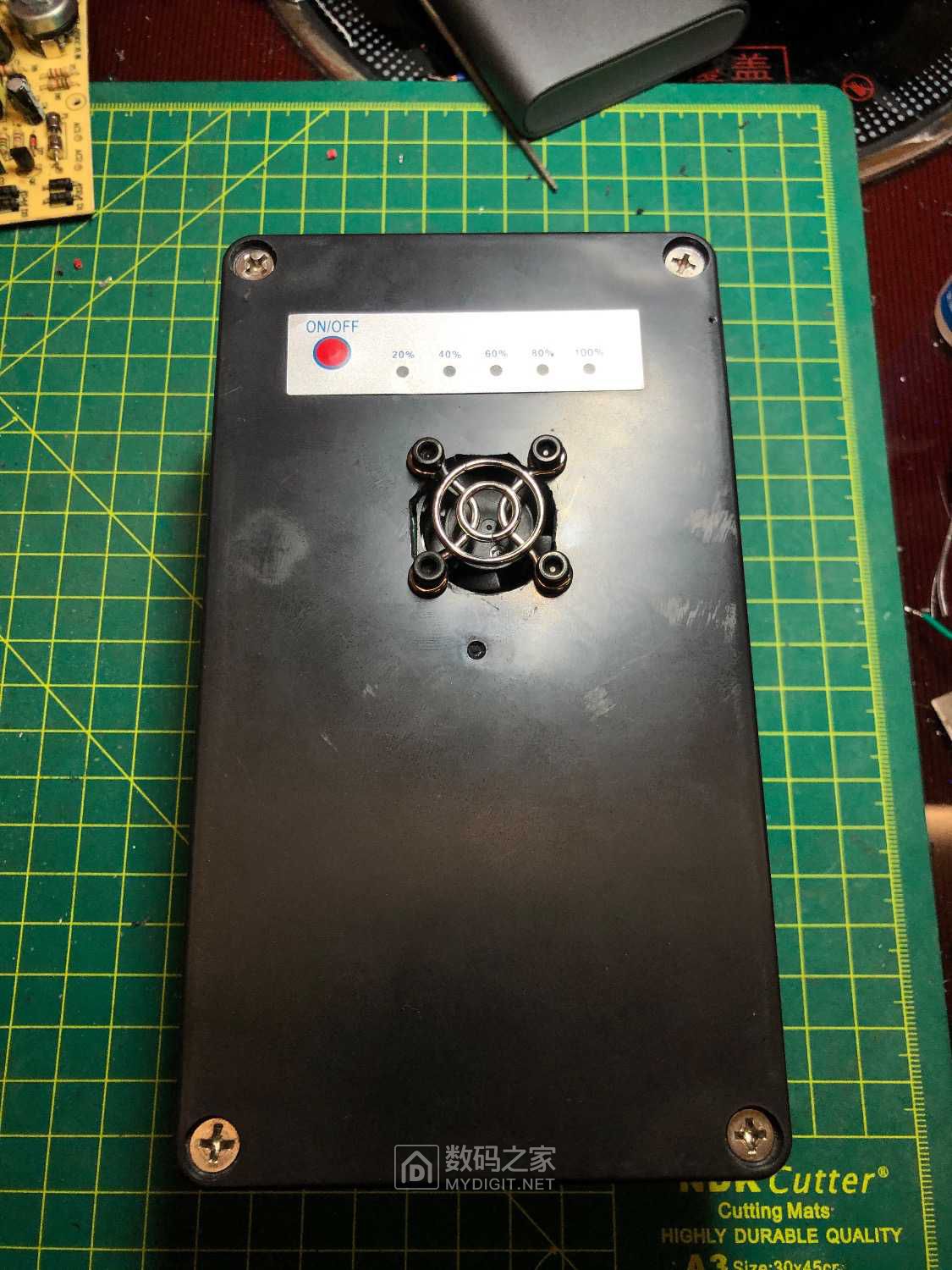

发表于 2020-3-24 21:35:39 来自手机浏览器 | 显示全部楼层
我也做了一个
正面是电量显示部分和散热风扇
左侧上部是220v输出部分,修正弦波,110W
下部是PD充电部分,使用了15vPD诱骗器
右侧是5v输出部分,支持大部分快充协议,唯一美中不足的是两个接口不能同时输出 CA7FEAB1-5A4E-433A-BB0A-D735DB99ABF3.jpeg
内部上半部分为12v全协议快充模块,电量显示模块,右上为两孔插座

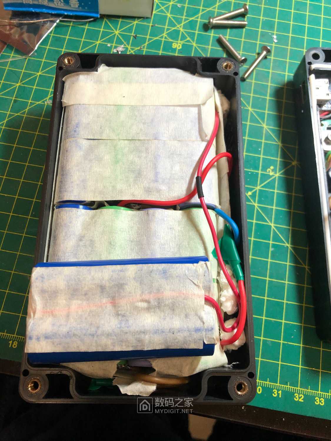

中部为迷你逆变模块
但目前电池保护板防过充功能失效,已在某宝购入新保护板
点亮18W节能灯
