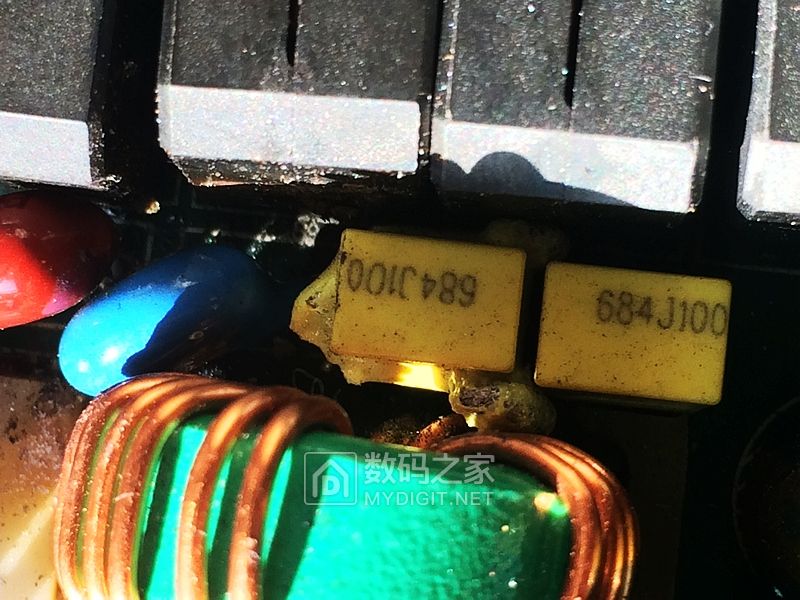

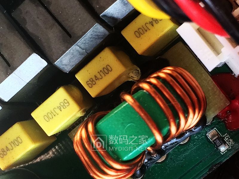

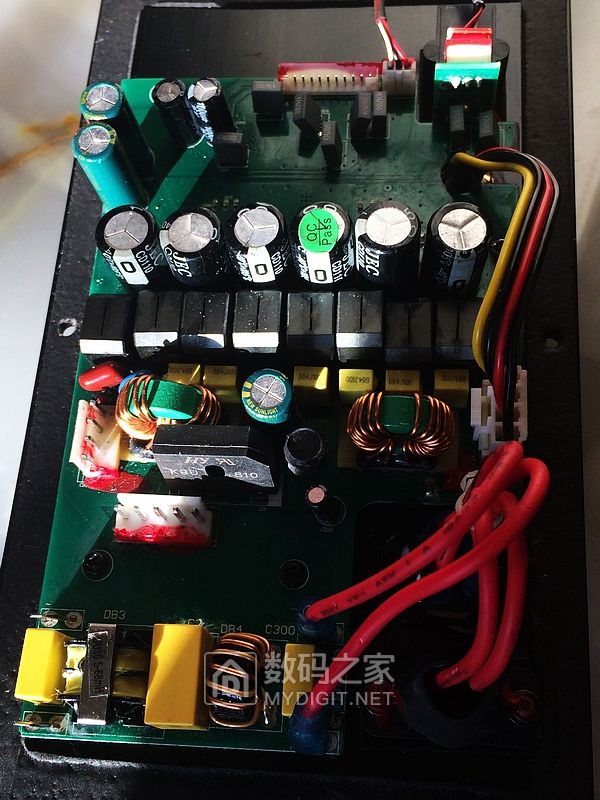

上面是两年前的拆机图,校正电容爆了,朋友就拿去维修------
下面是现在的拆机图,功放板上面的校正电容除了第一颗是0.68微外,其它的0.1微,还有发现DF04S整流桥炸裂了------
查了一下电路,DF04S整流桥是负责双12V交流整流,数字功放芯片是否有问题还没查正;
请问还有维修的价值吗?

发表于 2020-6-12 10:44:42 | 显示全部楼层
要原装的,就修嘛
发表于 2020-6-12 10:48:36 | 显示全部楼层
看看值不值,先从钱上讨论
反正50元以内能解决,都是值的,毕竟箱子好像不便宜,哈哈哈
发表于 2020-6-12 11:34:25 | 显示全部楼层
如果是想修好了拿用的,这种情况通常就必修了,直接弄块电压电流与电源匹配的好的点功放板塞进去,处理下尺寸得了。当然需要更多成就感与情怀的,当我没说:lol:
发表于 2020-6-12 12:34:35 | 显示全部楼层
其实这机器应该是可以改无源的 把电子分频也放到外面的功放
发表于 2020-6-12 12:47:54 | 显示全部楼层
值不值,看心情。有些东西,我修好了再让它吃灰。:lol:
发表于 2020-6-12 13:21:52 | 显示全部楼层
你要原厂电源板和功放板
那就坏啥换啥。。或者闲鱼一类看看有没有同型号拆机板
另外注意下  二手的M200KIII是多少钱。。。新的是1K多。二手可能就对折。。自己维修成本划不划的来算一下下
如果只要保留箱体。。那改无源算了。。。2.0箱子,用用 内置、外置的
2.0 HIFI级TPA3116数字功放板
来带动也行。。。
发表于 2020-6-12 15:19:41 | 显示全部楼层
做工很一般
发表于 2020-6-12 15:20:20 | 显示全部楼层
要是我的话手头现有的零件能修好就修,需要买件就不修
发表于 2020-6-12 15:31:08 | 显示全部楼层
直接改无源,很多人都直接改无源,你这个功放板坏了正好,咸鱼收二手功放板估计也就100
发表于 2020-6-12 22:49:47 | 显示全部楼层
箱子出掉或者改无源

用二极管搭个桥试试后面是不是好的,如果是好的就修罗,反应里面空间大,不一定要用原装贴片的整流桥,又看不见的,修好就好了

后级不要 留前级 淘宝买个四通道的功放板给它搭配下

烧成这幅模样,再修声音可能 就变了。:lol:
一是,试着改成无源,外置功放,不过这个箱要加对分频器。
二是,联系厂家售后,自费修理,问下价格是否可接受,贵了换成方法一,或当废处理。
