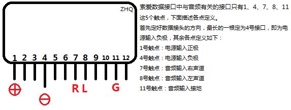

有人知道这个接口定义么?应该有电源的正负极,左右声道和地,有高手能标出来么?想改成蓝牙小音箱。

发表于 2020-6-21 18:46:36 | 显示全部楼层
这就得跑电路了,难度有点大啊,后面那两个芯片应该是功放芯片,找到输入就可以把蓝牙的输出接上,至于供电,我怀疑跟那几个电容有关,万用表找一下吧。另外我建议用单独的功放模块做,板子能跑明白,或者单纯的想折腾,用这个改也行。

发表于 2020-6-21 19:08:27 | 显示全部楼层
电容正负通5V 再给各脚注入音频信号就找出来了。

发表于 2020-6-21 19:42:10 | 显示全部楼层
接口定义图

发表于 2020-6-21 21:01:46 | 显示全部楼层
“-”极接喇叭的两个电容是功放的输出电容,剩下的一个电容就是电源的滤波电容了,这样电源的正负就有了,至于左右输入就不用教了吧?
