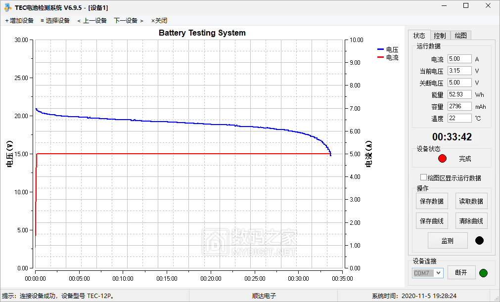

更新电池5a放电容量2796mah,单支电芯内阻18豪欧,具体图片在下面。

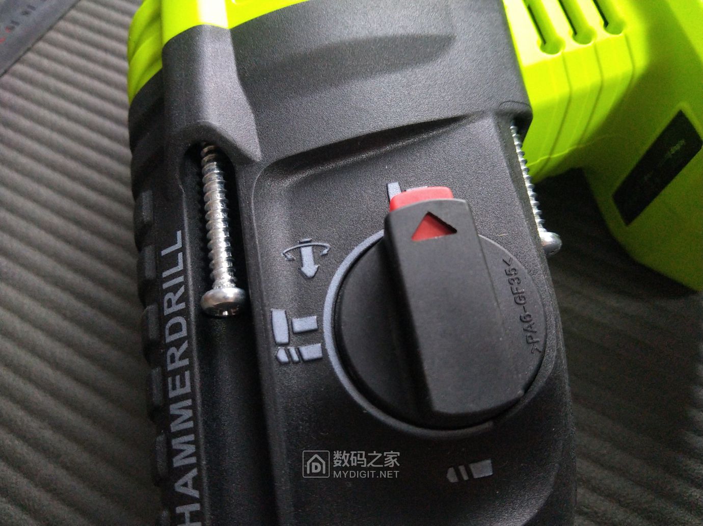

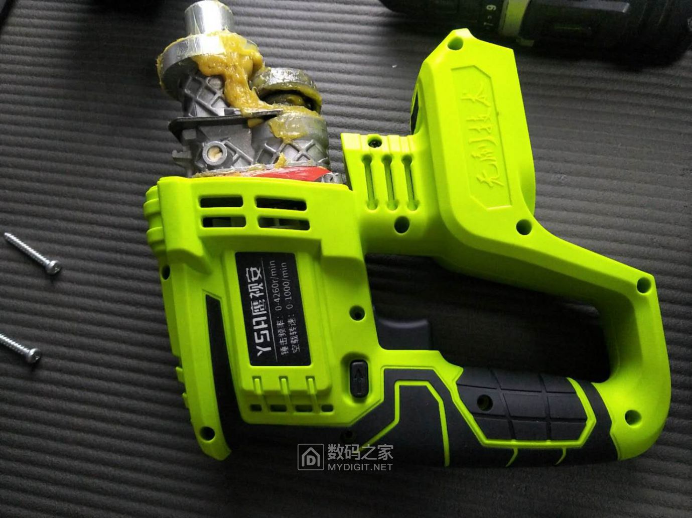

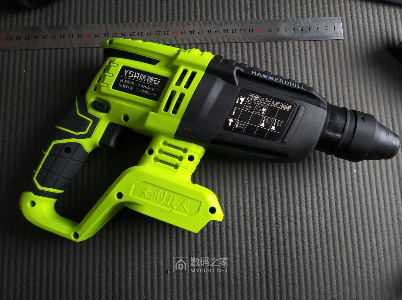

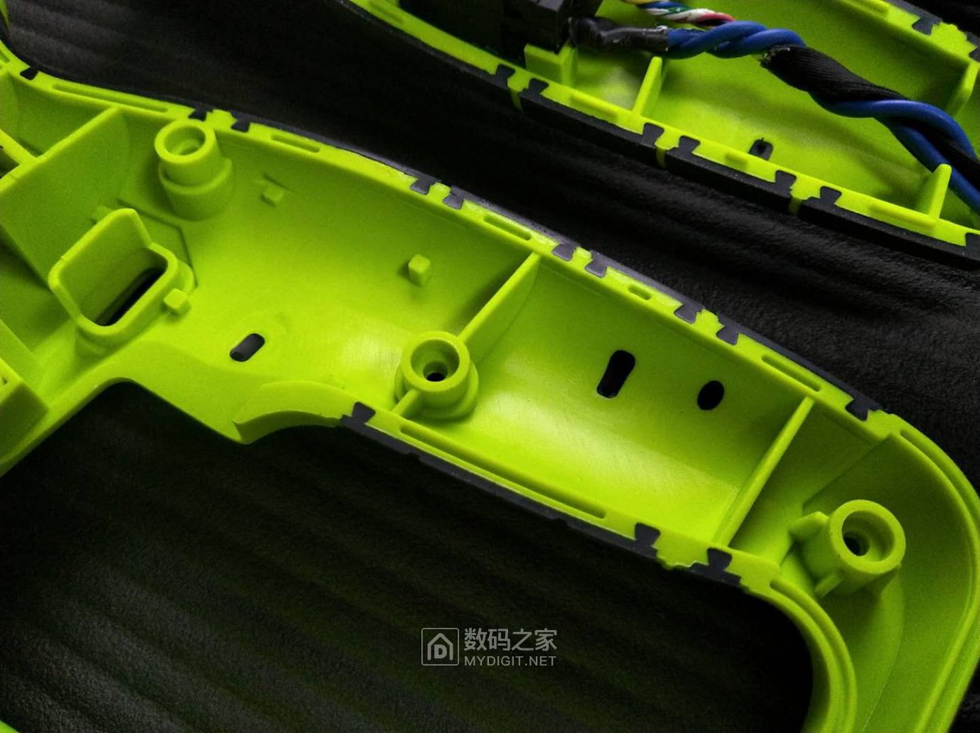

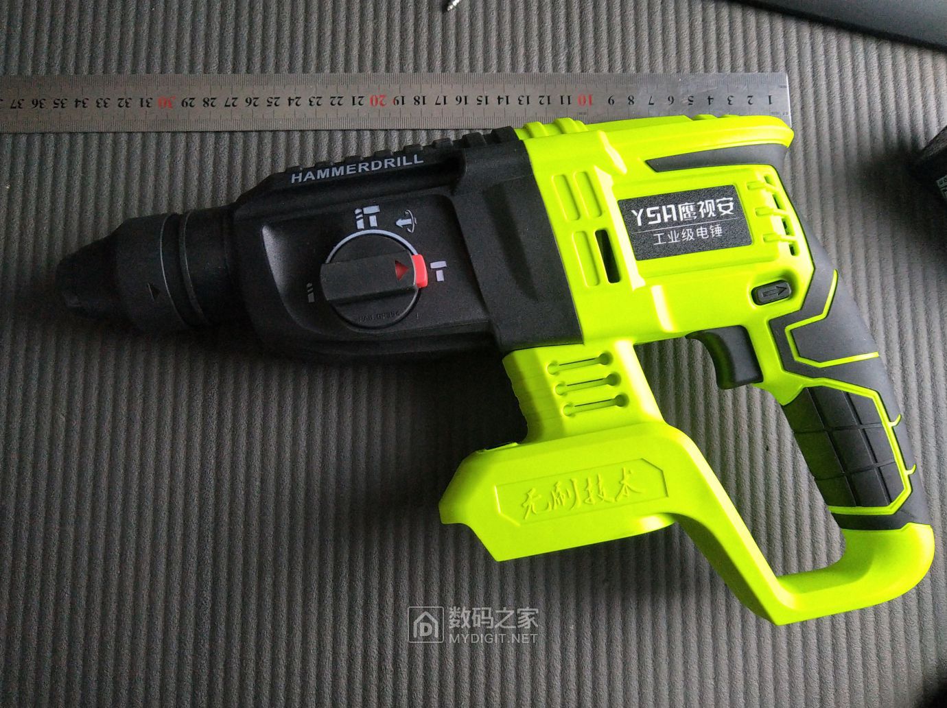

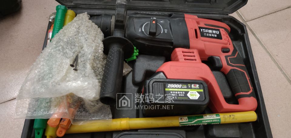

到货后立马开包,电锤本体,骚绿色,摸上去手感不错:lol:

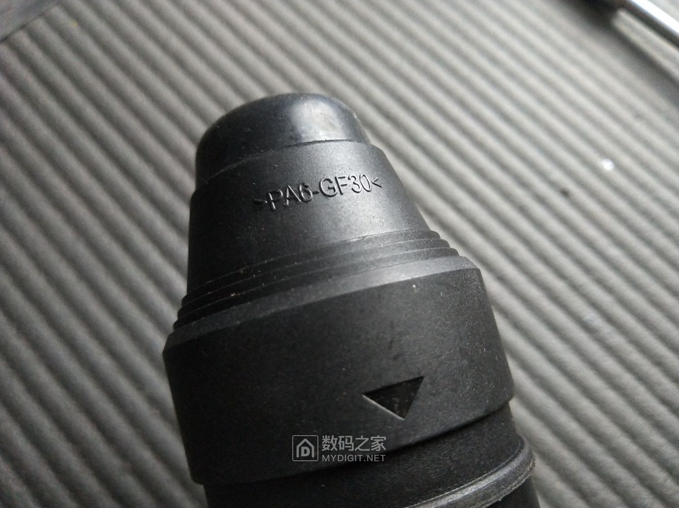

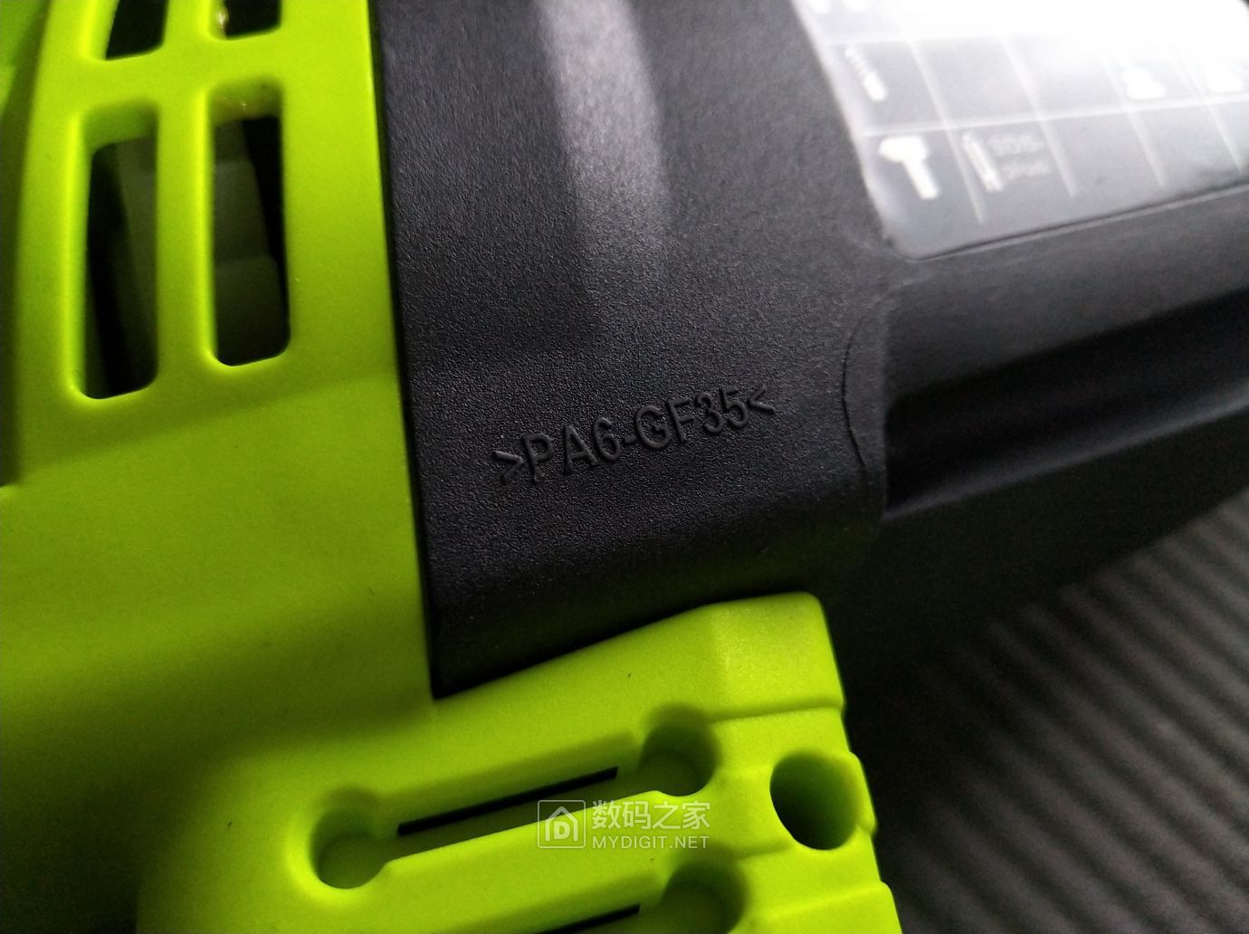

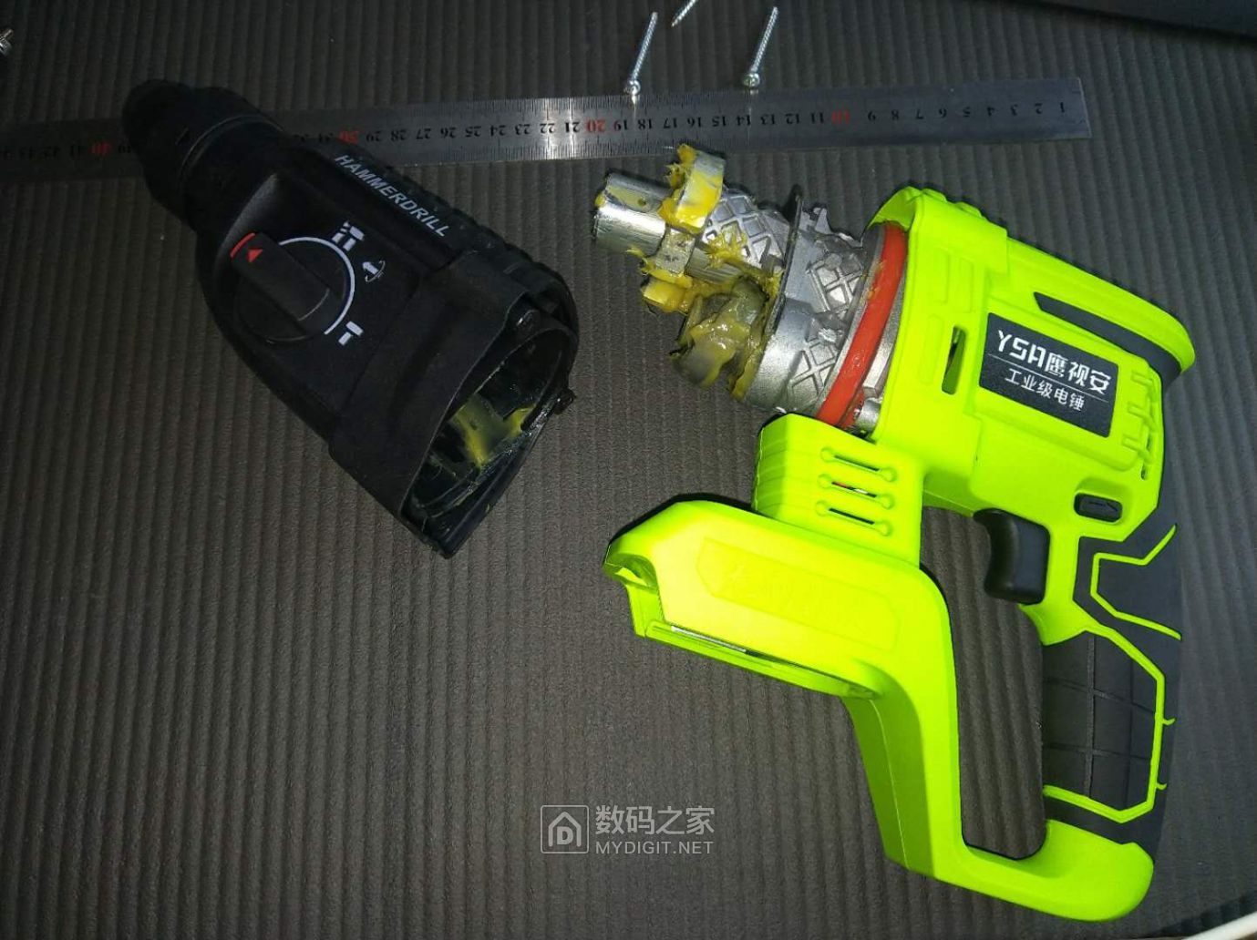

头壳上标注了所用材料 PA6 GF35 百度搜了下是尼龙混合玻纤,不懂,只知道比较结实……
这里也有
拧开固定头壳的四个大——螺丝
用尽力气拔下:sweat:

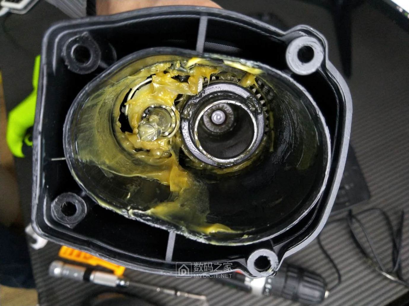

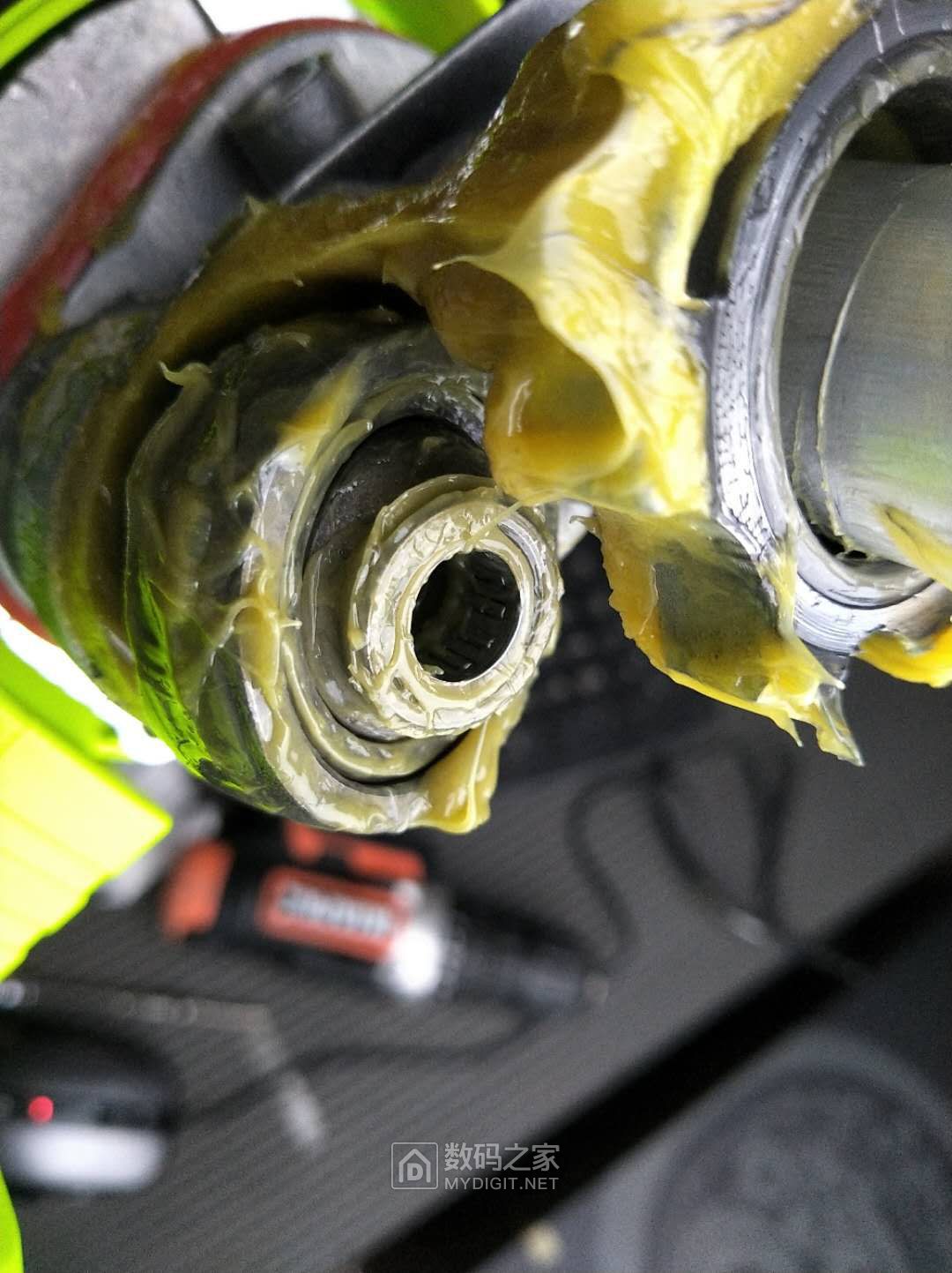

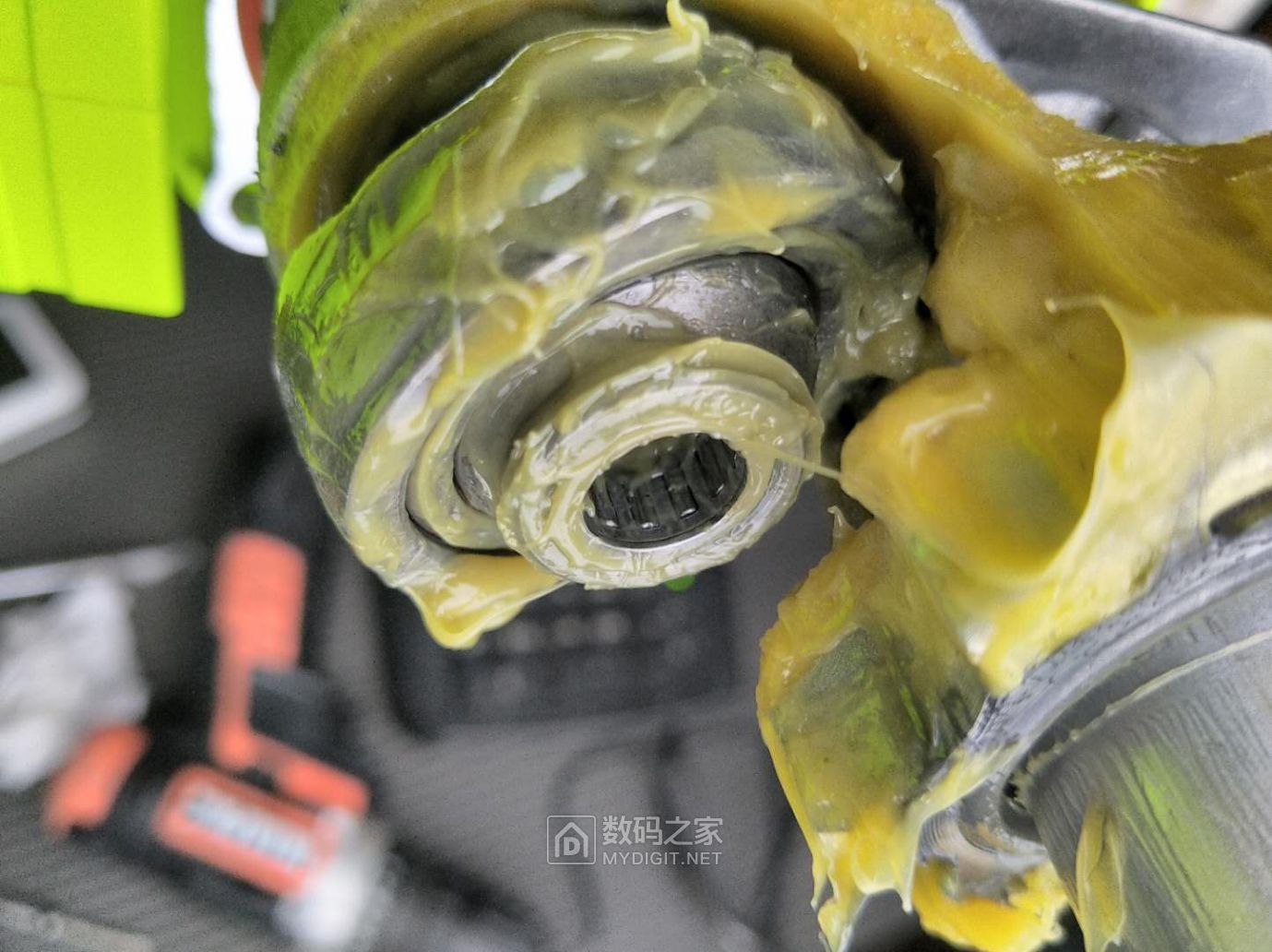

满满的黄油,不小心蹭鄙人一身

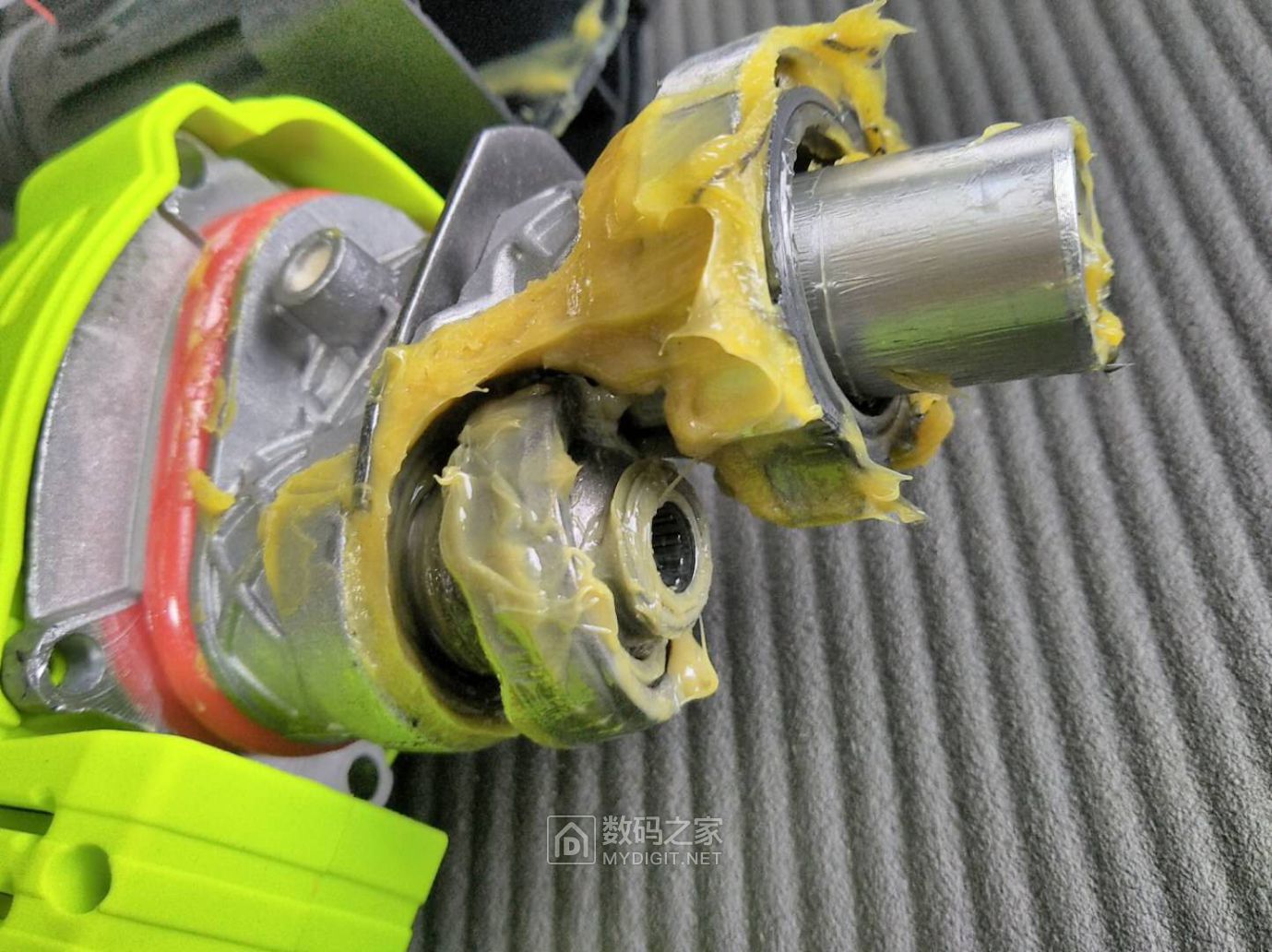

这里有个滚针轴承

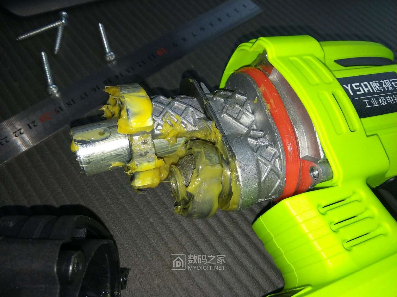

搜了下电锤主要靠这个球形歪脖子轴承转动推动气缸活塞往复产生锤力,特意录了段视频在下面
(视频编辑掉了,自己点了下发现要扣35m币,才想起这个规矩,自己坑了自己35大洋,穷啊:cry:)

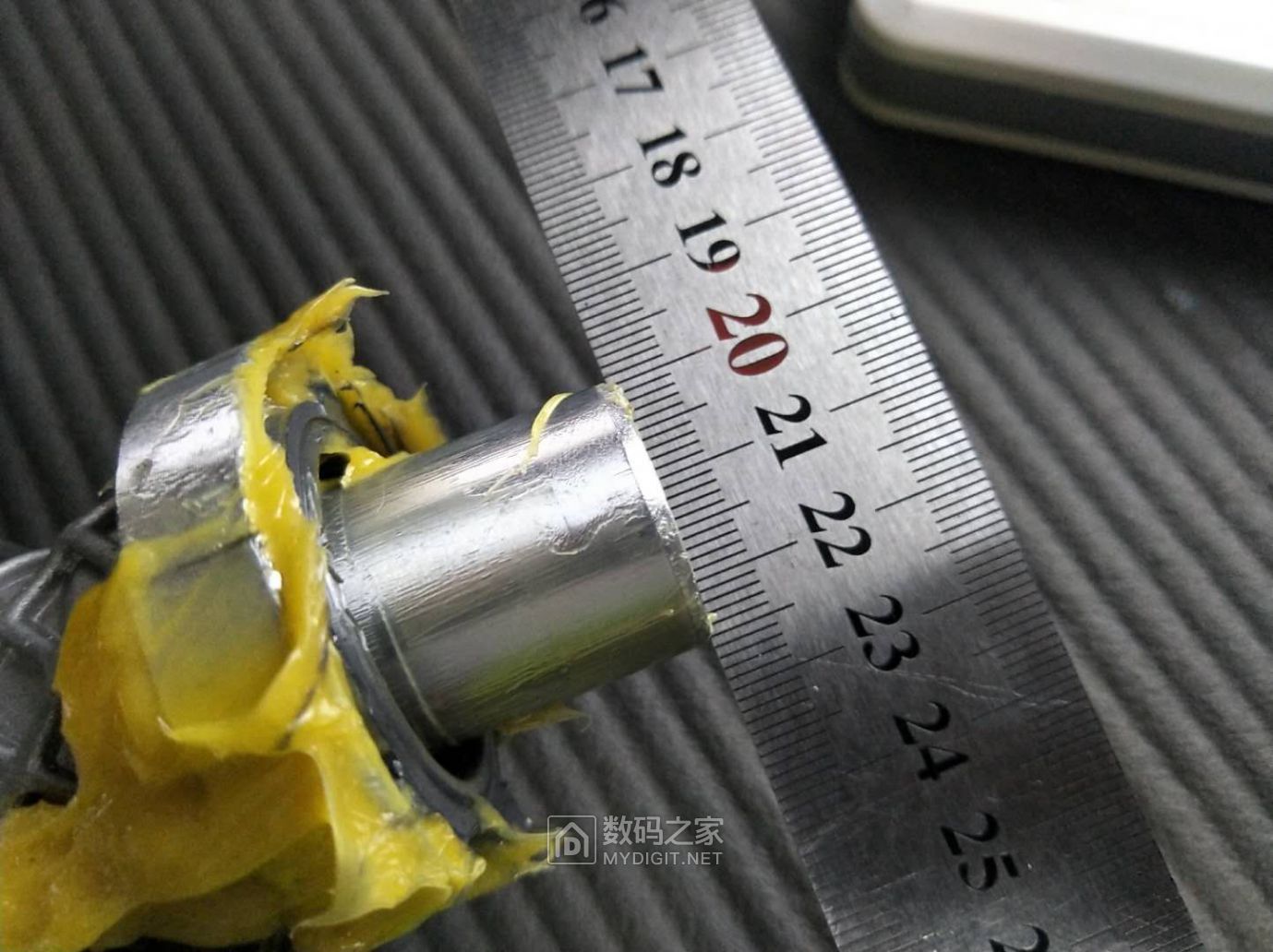

气缸活塞是吧,量下直径 25mm
离远看下
头壳内部,拔了下齿轮没有拔动,这里就不再拆了,万一装不上:sweat:

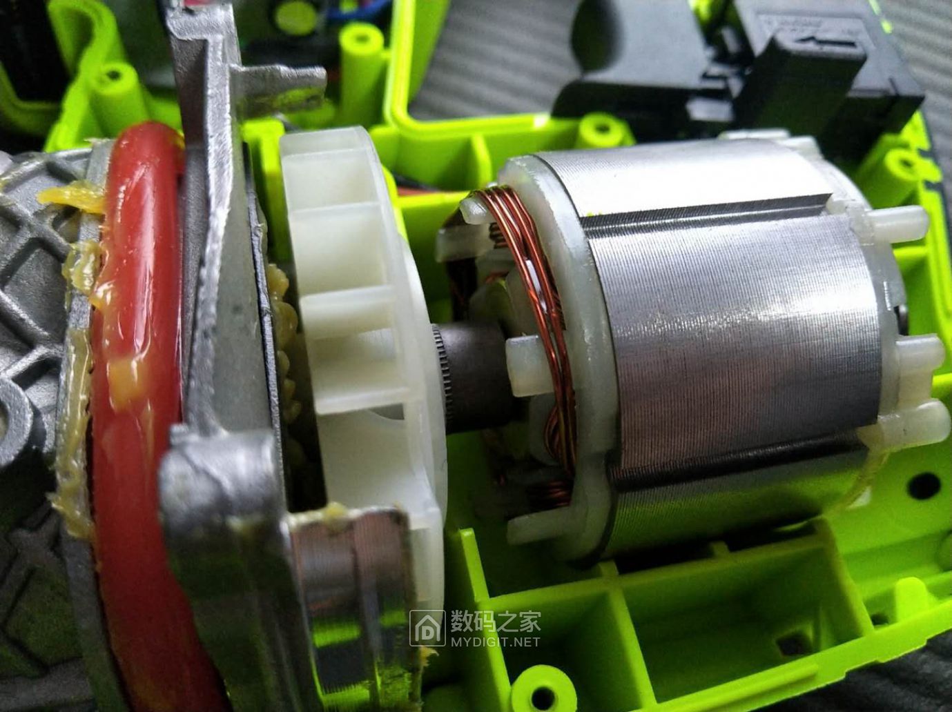

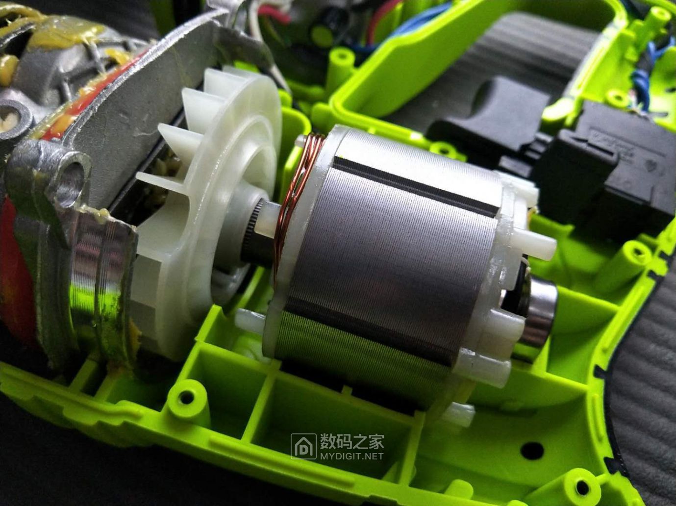

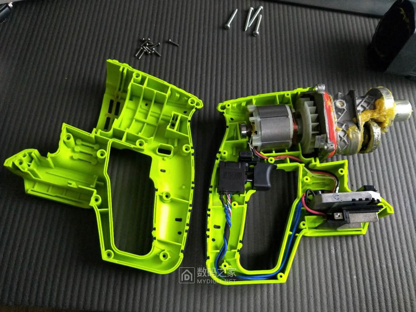

身子拆开,红红的密封垫圈好亮眼
做工的确算不错了,

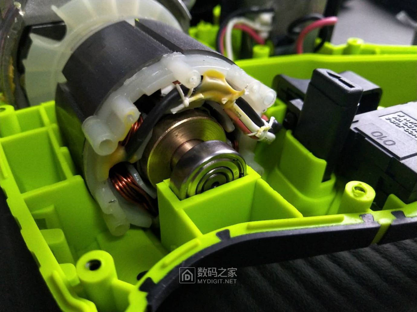

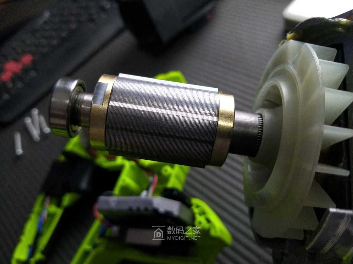

无刷电机

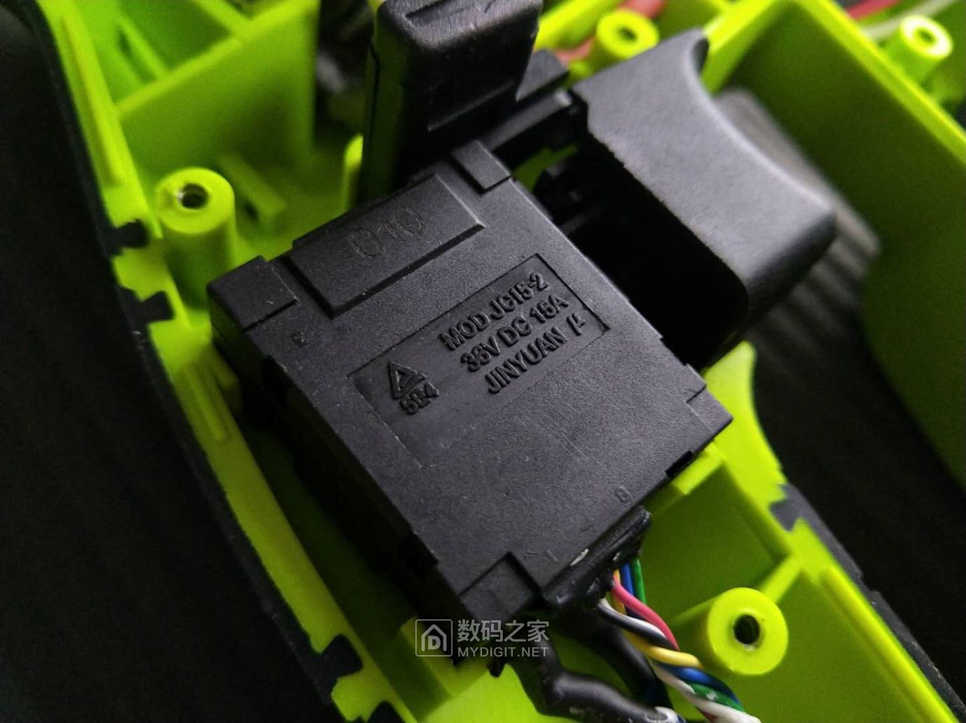

开关
控制器

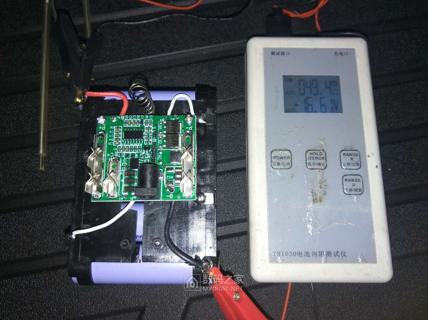

更新电池测试

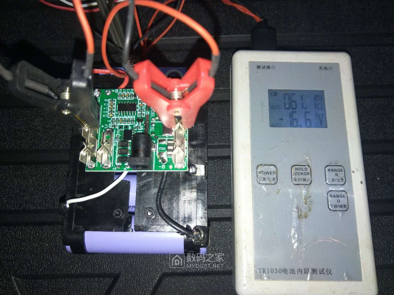

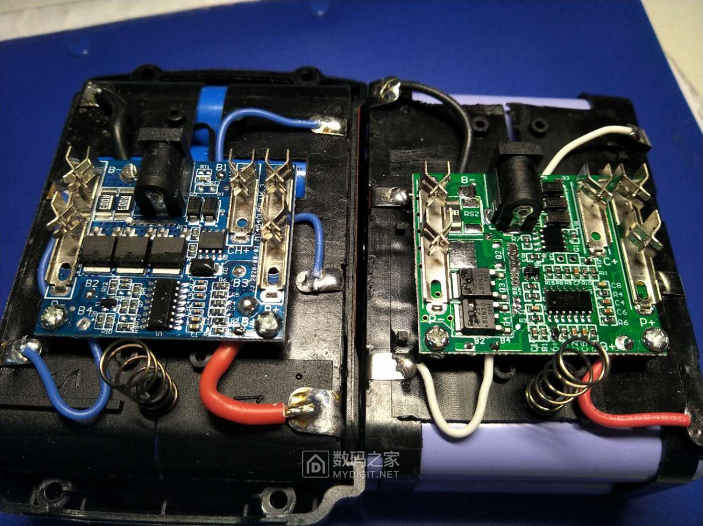

实测电池两并单串内阻9豪欧,整组电池保护板输出端子处内阻61豪欧,电池组5a放电容量2796mah

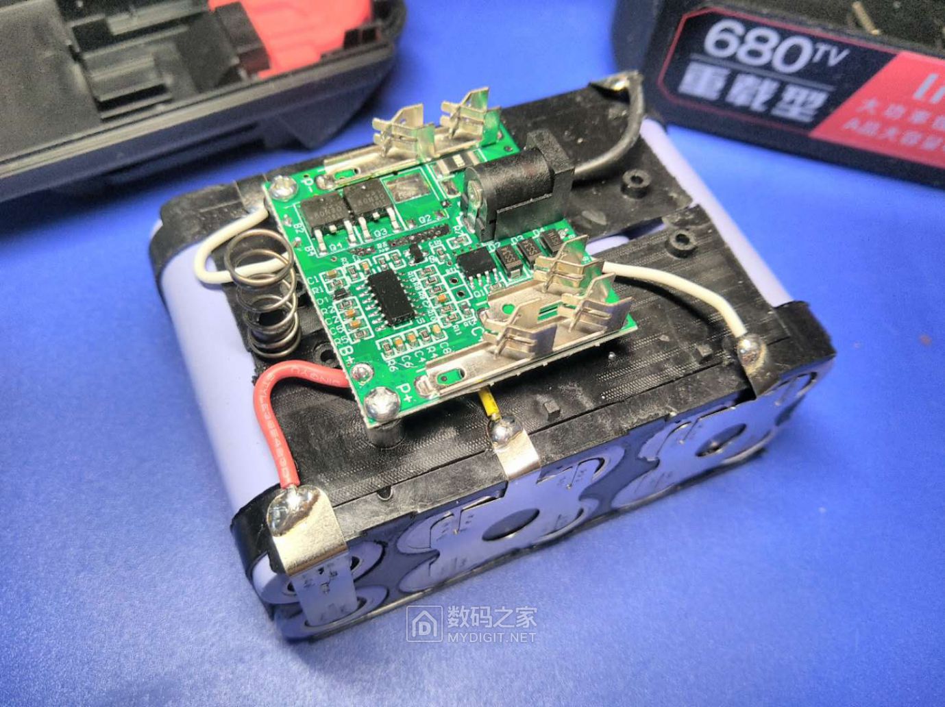

电池拆开,
mos是常见的3080,缩水了一个,电池端至保护板正负极引线也太细
和前两天角磨机电池保护板对比,看看人家的引线:huffy:
5串电池镍片处测得的内阻
经保护板后整体的内阻,可以看到引线加保护板电阻都近12豪欧了,上面那块角磨机电池此部分才6豪欧!

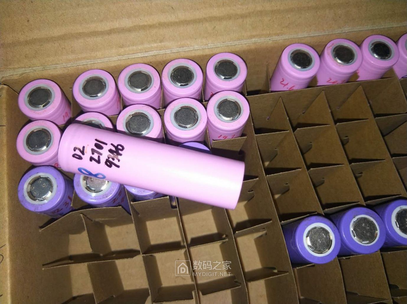

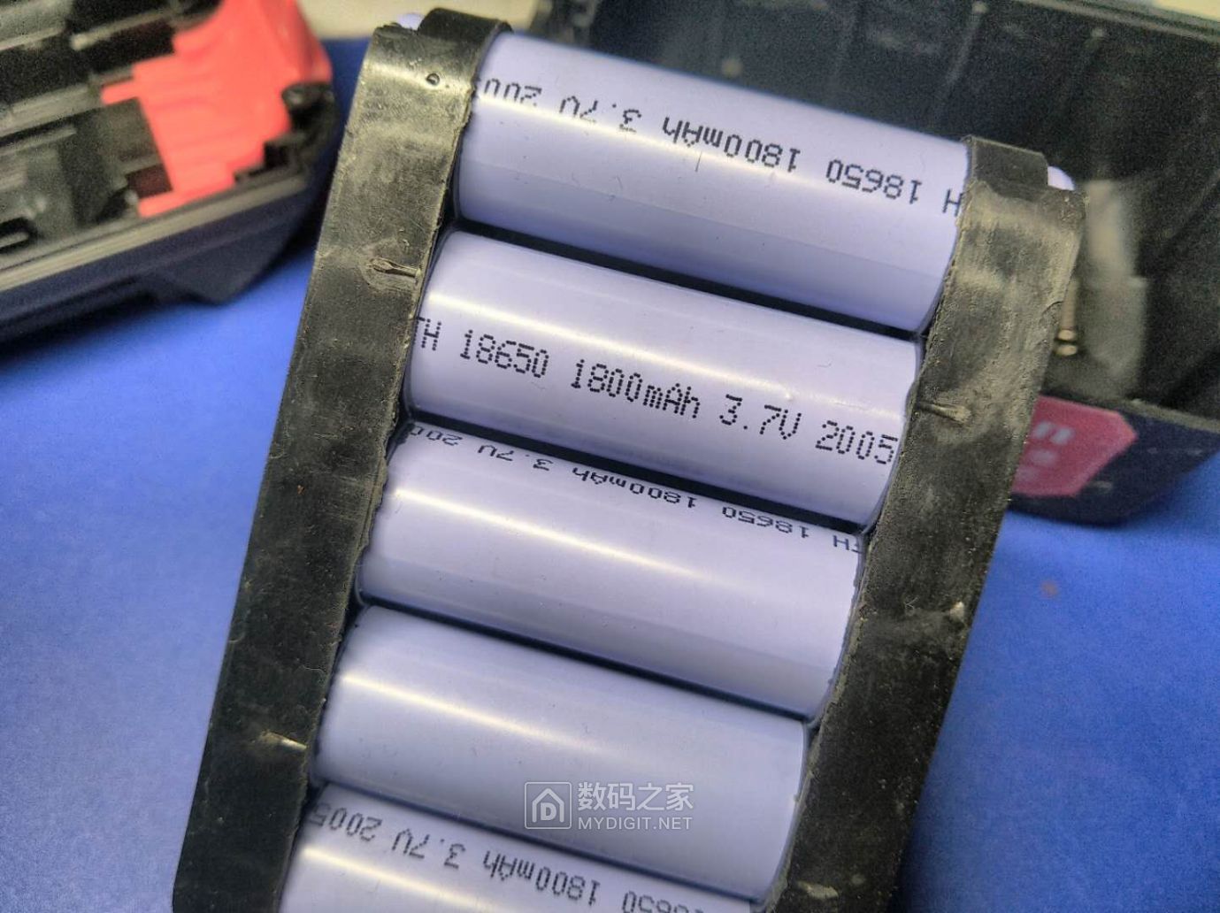

电芯,常见的虚标款:lol:
根据测试十来块类似电池总结了以下规律——喷码2000一般实际1600-1800mah,喷1500一般是1300左右,相对还算良心:lol:
5a放电图  2796mah - 5293mwh

估计外壳材质不是PA6的,有可能是ABS或者PP。
