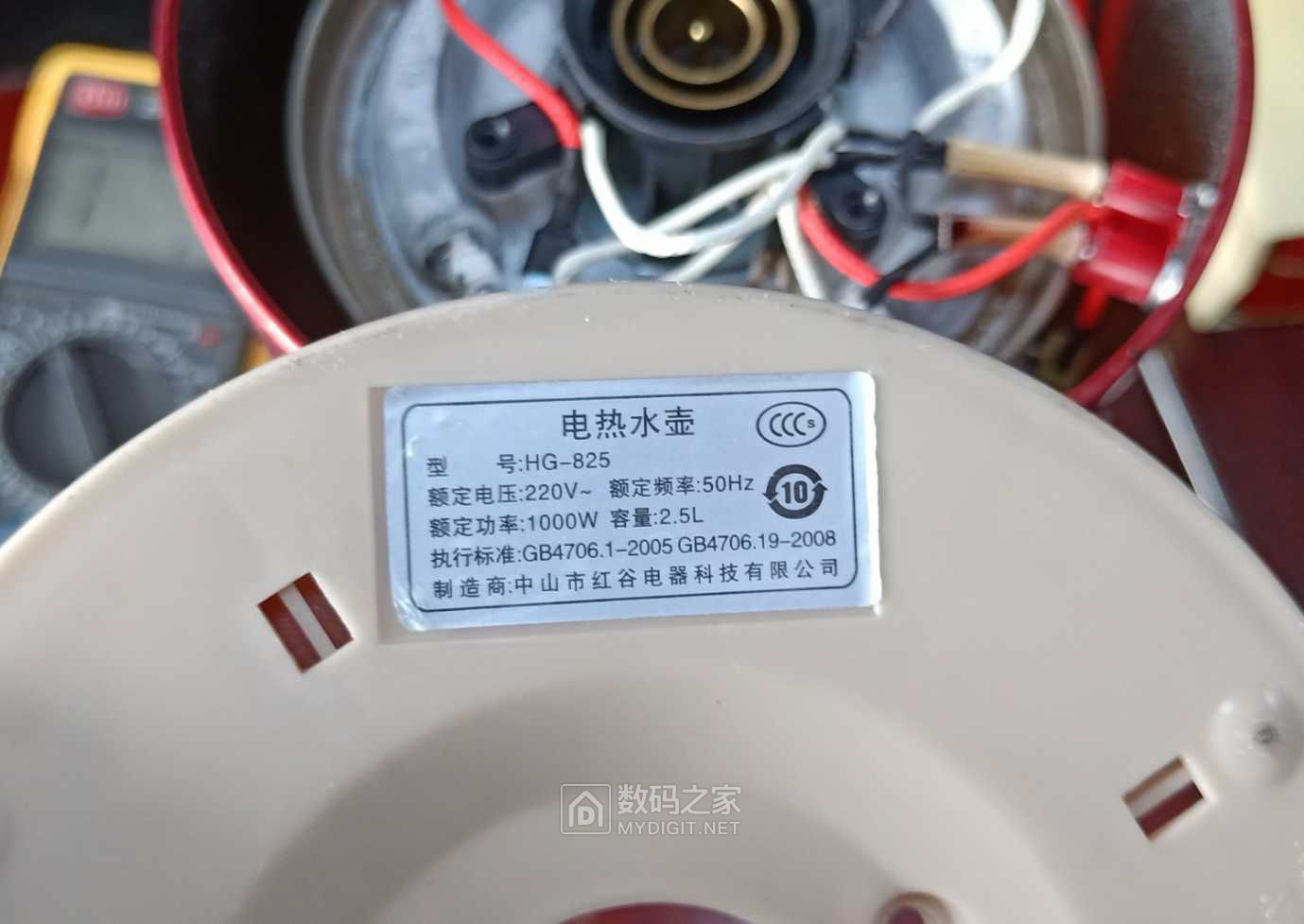

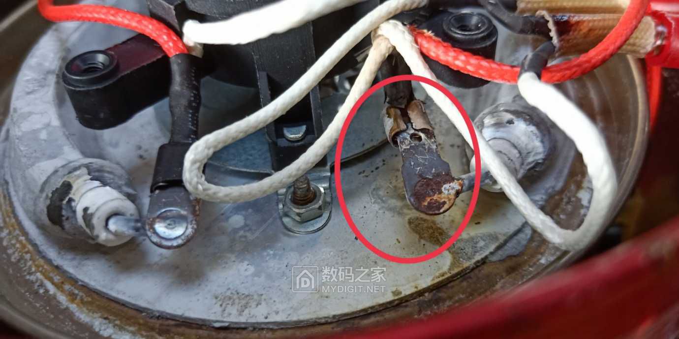

同事的,不声不响放在我桌上。

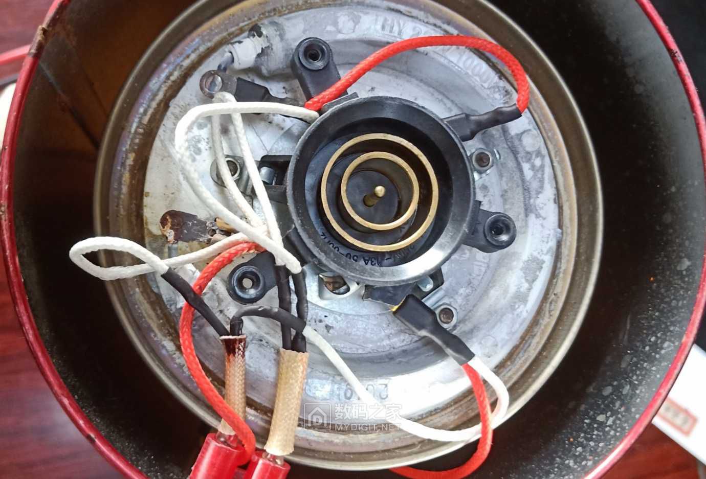

测量底盘是好的 ,壶体的接口上测不到发热盘的阻值,拆
这里是是出厂的样子吗

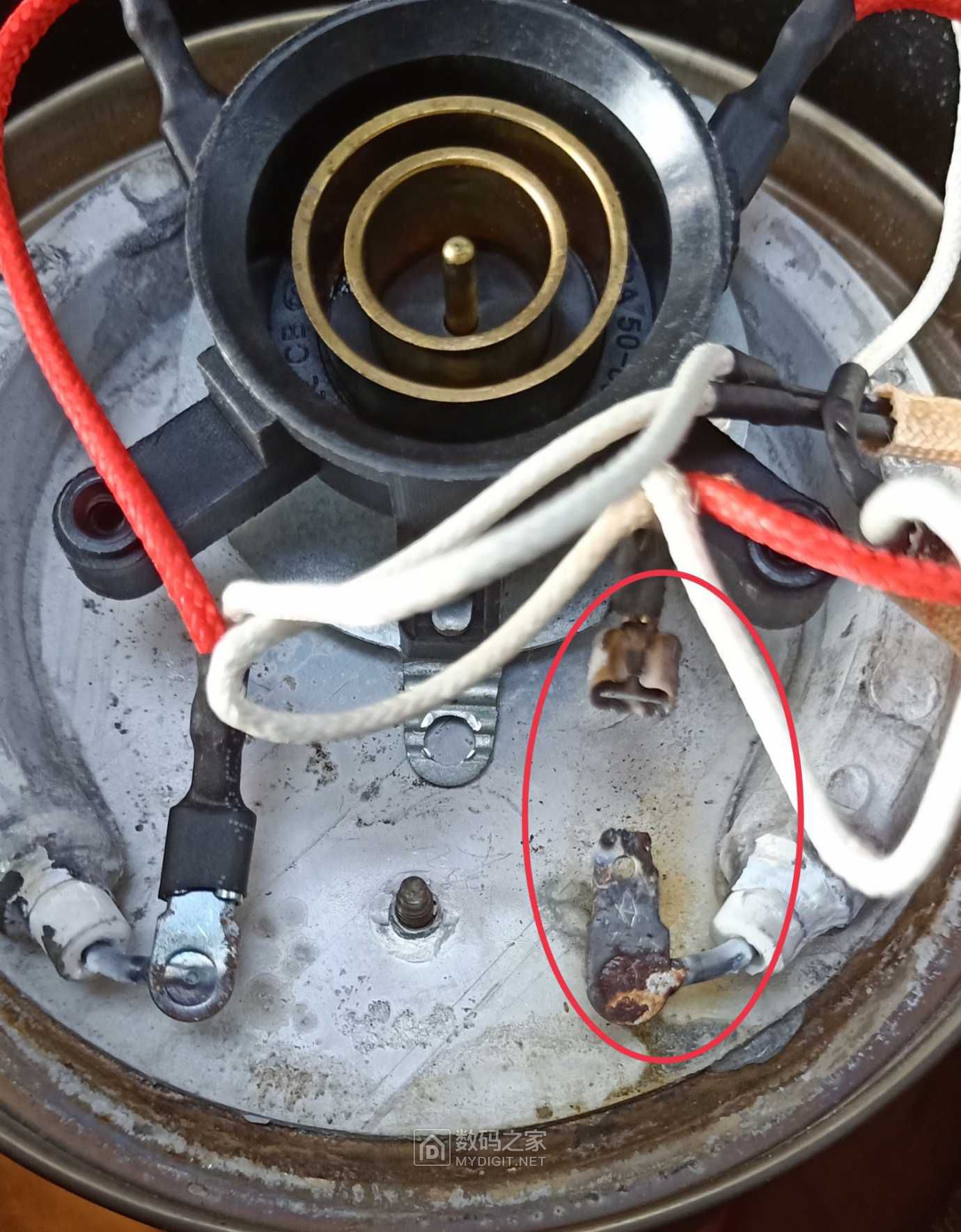

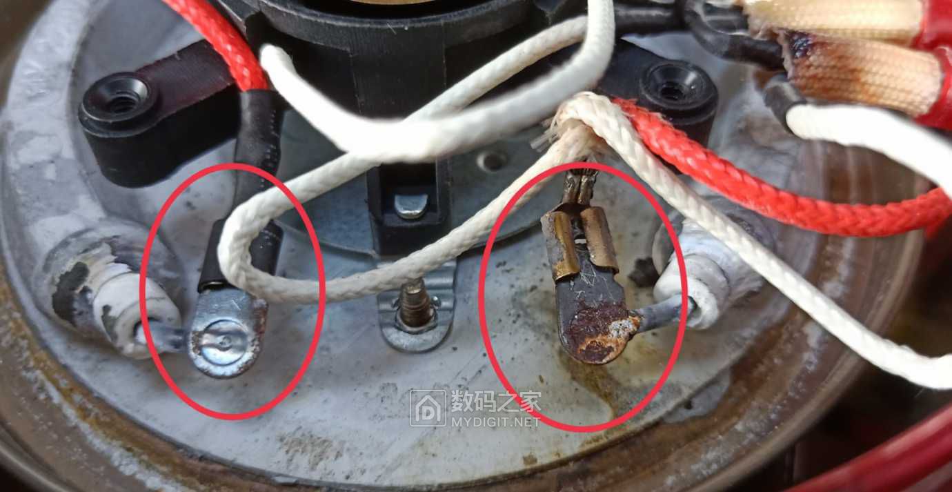

测量发热盘 发热盘有阻值,应该是防干烧部分有问题了

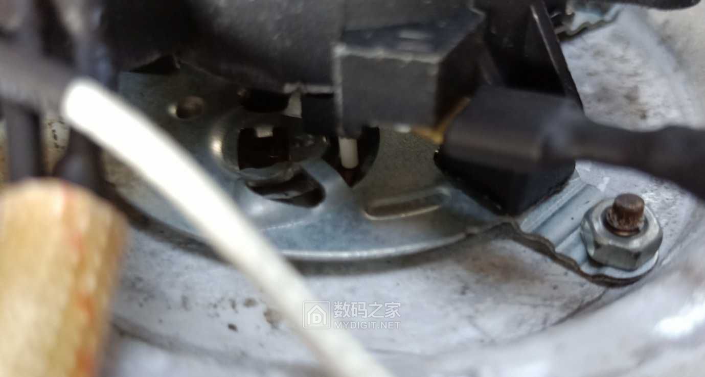

想把这个接口部分整个儿拆下来 ,结果 自己掉下来了

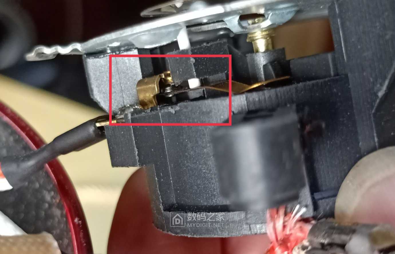

经测量是防干烧 不通了
稍微打磨了一下触点 ,测量已经通了

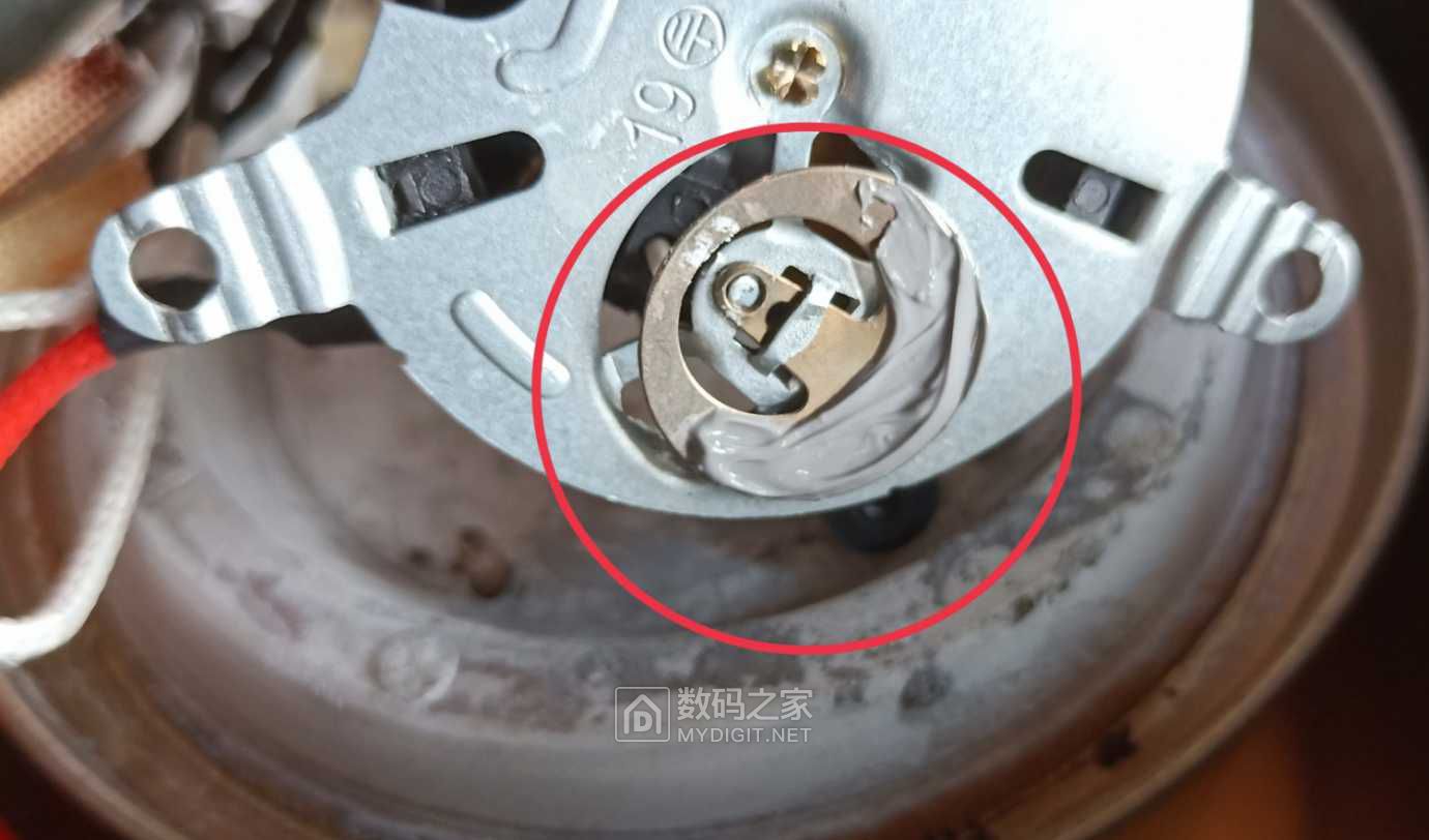

这里加点儿导热硅脂
这次给他装好

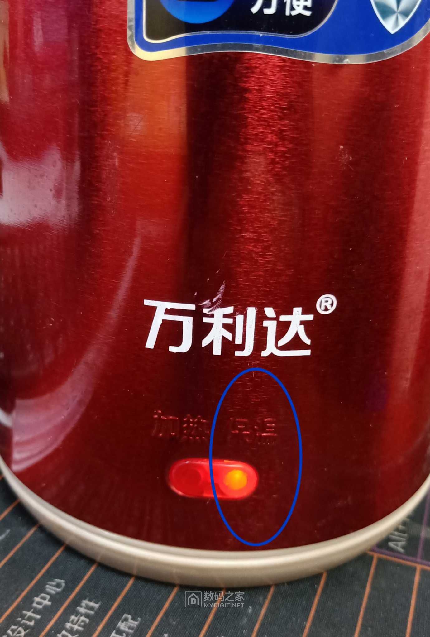

这是加热状态
这是保温状态
OK了
交作业去
谢谢观赏 !!

那接头都锈成那样了,你好歹换换啊:sweat:

发热管头端插片锈蚀严重,出厂可不是这样的。应该砂纸打磨后才好用。
参与人数 1家元 +2 收起 理由
jf201006 + 2 我很贊同
发表于 2021-5-24 20:55:10 | 显示全部楼层
:lol:根据经验这个弄了还会坏。
要拆空气开关里的那个锁紧框架,用小的也行。。。
把这个不锈钢插片打磨好,把这个铜端子用那个框架锁紧,然后包一层硅橡胶,才能再用一阵。。。

发表于 2021-5-24 21:18:01 | 显示全部楼层
虚接发热,热缩管都烤没了,没有弹性了,应该打磨一下换个端子。

发表于 2021-5-25 08:41:25 | 显示全部楼层
用一段时间后电热水壶的导热硅脂都干得起粉
