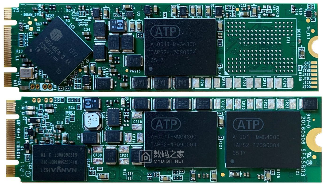

发表于 2022-10-19 22:48:19 | 显示全部楼层
chinaren12 发表于 2022-10-19 22:43
你那slc的改成NVME也上不了掉电保护。
ATP  380GB工控盘SSD M2.2280 SATA,看到上边的KEMET钽电容阵列没❓❓
 楼主| 发表于 2022-10-19 22:51:56 | 显示全部楼层
你这个不是NVME呀,兄弟,这是走SATA接口的
发表于 2022-10-19 22:53:01 | 显示全部楼层
KEMET钽电容阵列没❓❓谁说M2 2280规格(SATA或者NVME)不能够设计【掉电保护】阵列❓❓
发表于 2022-10-19 22:54:05 | 显示全部楼层
等一上,我给你找个M2  2280 NVME的带【掉电保护】的给你看。
发表于 2022-10-19 22:58:16 | 显示全部楼层
这个是M2  22110的,我给你找个M2  2280 NVME的带【掉电保护】的一下子没找着,我再找一下。

巧了不是,这图我也搜到了。我也想到了你可能会贴这个图,可这个盘没上电容呀。你还不如用三星的3.84T的那张图,那上面有掉电保护

三星PM983a 900GB M2 22110 NVME协议企业级SSD,M2 2280一上子没找着,我再找一下。
发表于 2022-10-19 23:02:00 | 显示全部楼层
chinaren12 发表于 2022-10-19 23:00
巧了不是,这图我也搜到了。我也想到了你可能会贴这个图,可这个盘没上电容呀。你还不如用三星的3.84T的那 ...
嗯,三星的那个上了。

这人有点认识障碍,只要看见个SSD就说没有掉电保护,我在想啊他可能不知道企业级的掉电保护是保FTL不锁盘,不保DDR数据,DDR没写到NAND的数据断电照样丢、
拿着个不知道已经几手还停产7 8年的老SATA固态在刷存在感,还给人科普字体还加粗加红搞得以为就他懂掉电保护,其实他连掉电保护的机制和目的都不懂,遇到他你就可劲儿夸就行了,别去杠,那种拆机盘闲鱼一搜一大把,通电几万小时重开当全新卖,钽电容使用寿命都差不多了炸起来也挺好看

你说的掉电保护,到底是什么东西?指哪个?是保护资料,还是保护主控?
如是资料,那么复制一部电影到一半的过程突然停电,你所谓企业级的掉电保护还有作用吗?
如是保护主控,消费级没有那么多电容,停电就会坏吗?最好办法是有UPS电源,什么掉电保护只是笑话。。。

建兴N9S 256G(软件显示N9G) M.2 2280 SATA协议,512M 缓存 ,马牌9187主控 东芝MLC颗粒。
  这个本来PCB上是设计了【掉电保护】的,但是为了缩减生产成本,就没上,所以,上面就是一片空焊位。
