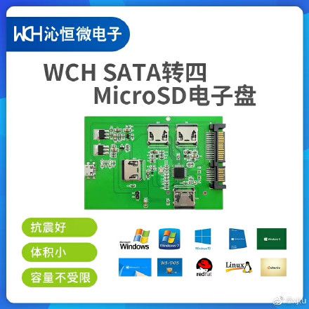

 楼主| 发表于 2022-10-27 13:22:58 来自手机浏览器 | 显示全部楼层
NoOne996 发表于 2022-10-27 13:16
海克斯狠活产业链,专门有生产这种PCB的。小作坊回收来TF卡再套个外壳就是海克斯牛B产品了。
你这个是过时产品了,跟这SSD不是一个级别的东西
